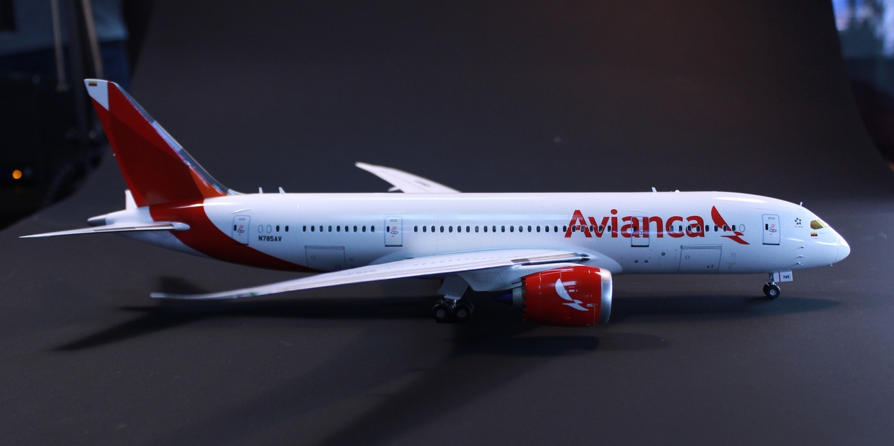

Да. Красивая модель получилась. И от души написано. Соглашусь с каждой буквой. Меня тоже те же мысли будоражат. И про травление, и про поддувы, и про спирали, и про то что всё можно исправить но только за счет больших затрат сил и вдохновения. Скажите отличается ли лак Mr.Hobby С46 глянец (clear) от GX100 Super Clear III? Не было от них проблем со сжиранием металликов, декалей, помутнения остекленения? И скажите грунт GSY 1500 у вас был белый? Если белый, то как у него с укрывитостью? Сможет заменить белую краску?
4 минуты назад, Штурман сказал:
Вот таким пользовался. 1000 грунт мне показался более укрывистым + если его разводить чуть жиже.. то получается тот же 1500, а если разводить жиже, то значит и хватит на более длительный срок.
Да, я думаю что краску он заменить может, разве что он не глянцевый как белая краска С1.
Помутнения остекления от лака нет вообще. Развожу 1 мл. к 3 мл. растворителя. Лак GX100 во первых - большая банка (покупал вроде на ебее или на али.. не помню уже :() во вторых он более глянцевый.. не знаю как объяснить, но блеск от него сильнее чем от глянца. Надо было пробный выкрас сделать для сравнения.. Металлики тоже не пожрало, разве что их родной глянец металлический стал чуть-чуть тусклее. Хотя в общем и целом модель горит :)
36 минут назад, Штурман сказал:
Покрашено 1500 ми грунтами серым и белым.
  • Заголовок был изменен на Готово Boeing 787-8 Dreamliner (Avianca N785AV)
  • тема был закреплён

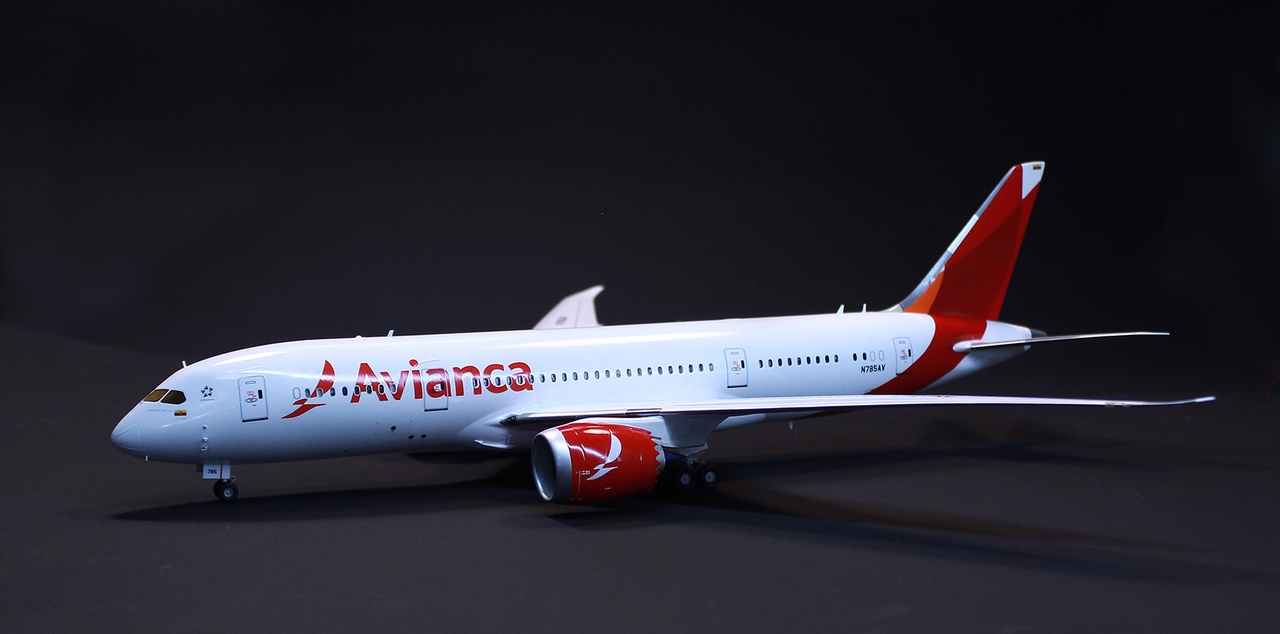

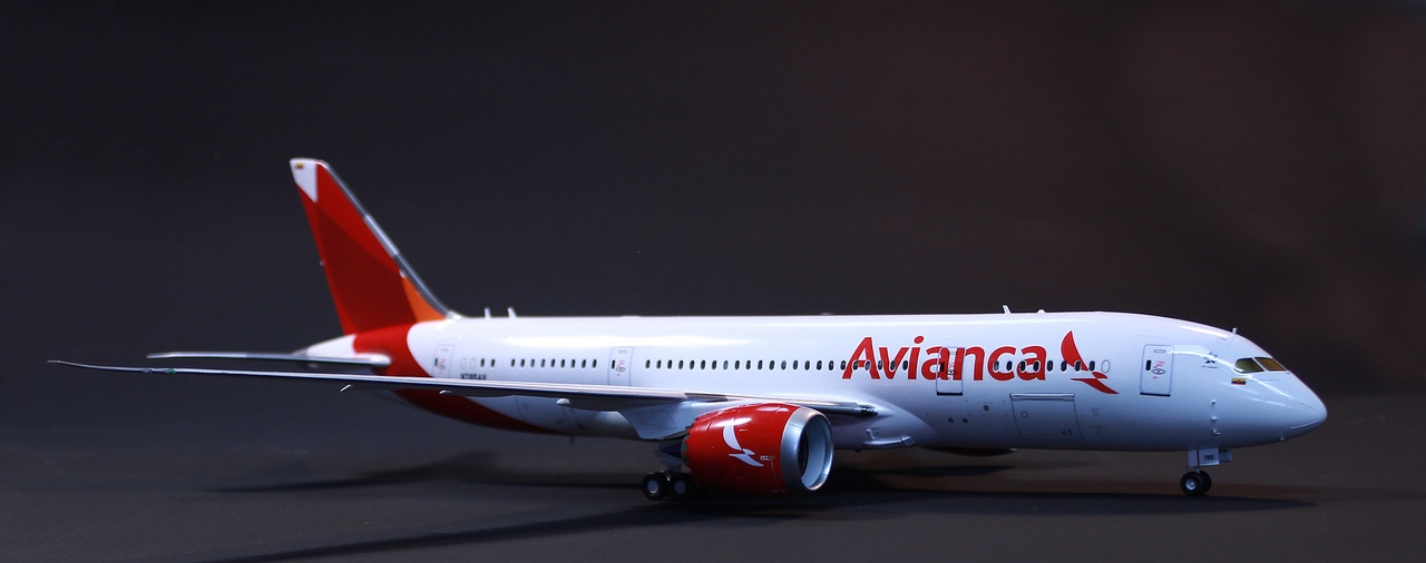

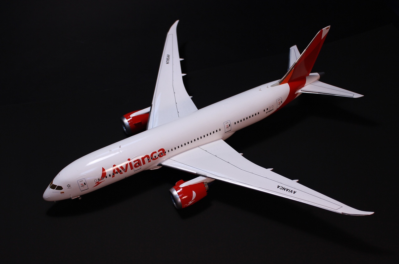

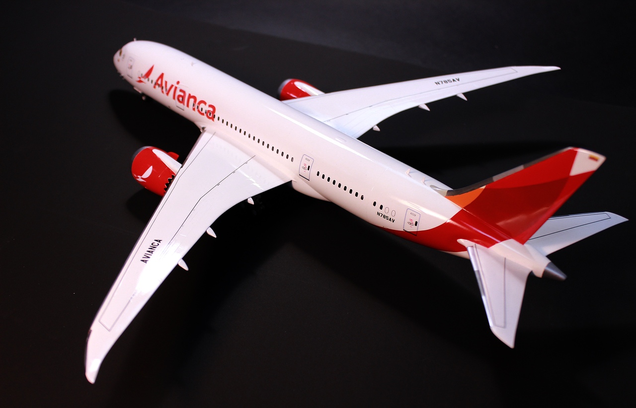

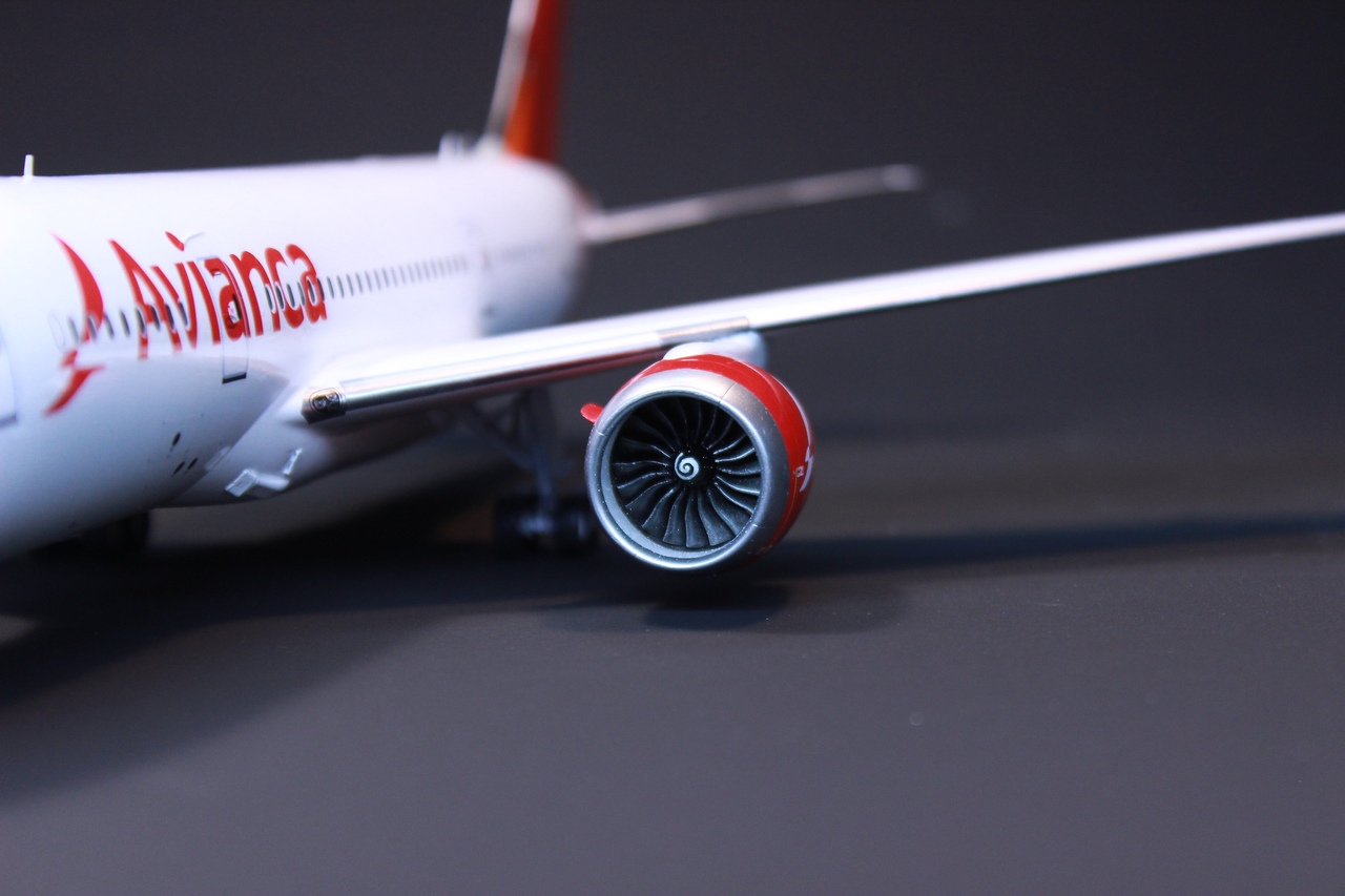

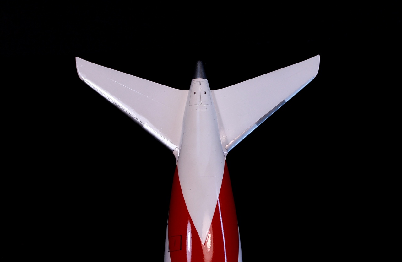

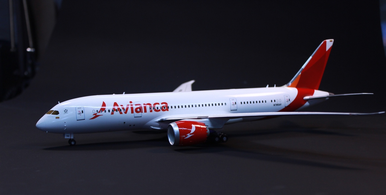

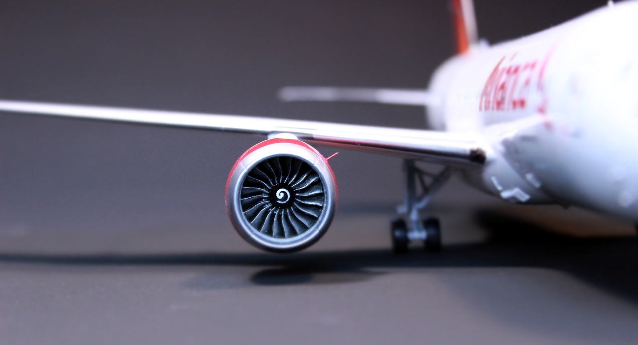

Про излишний блеск.. на большинстве фотографий самолет блестит как у кота яйца. В живую так глаза не режет.. поэтому возможно после выставки в новокузнецке попытаюсь приглушить глянец, если у судей при живом осмотре возникнут те же претензии. Хотя я для такого глянца специально супер клеар 3 (GX100) ганзы купил и полировал сидел.. как кот яйца:lol:
8 минут назад, predator_70rus сказал:
Про излишний блеск.. на большинстве фотографий...
Всё оно так - на большинстве фотографий.  А в аэропорту, если смотреть издалека (у нас ведь 144-й масштаб, не так ли?), он уже не так блестит. А если и блестнёт где-то на солнце то, на мой взгляд, всё равно не надо гнаться за этим блеском. Мы с помощью тонировки (затемнение расшивки) пытаемся отмасштабировать тени. Точно также и с блеском, только уже в обратном направлении: 'рояльный' блеск очень здорово выявляет немасштабность этой расшивки.
   Это мой частный взгляд на этот вопрос. Возможно ошибаюсь.
Только что, djmard сказал:
Я в итоге соглашусь, что перестарался с полировкой, такой блеск скорее подходит к моделям авто в 1/24 масштабе. В живую модель тоже блестит, но не так явно, как передает фотоаппарат.. наверное 20% от фотографий можно убрать.
Мне очень нравится лоск у крайних Вовиных моделей, вот прям ни больше ни меньше по моему..
Про расшивку я вообще вот что думаю... Ее бы выделить немного цветом, потом напрочь залить лаком и заполировать. Самих траншей не должно быть видно в 144-м, а вот грязь, которая в ней скапливается, тени выделяются кое-где в зависимости от ухоженности. Но это касается именно стыков панелей на плоскостях и фюзе. Естественно, что отклоняемые поверхности будут с щелями.
По поводу глянцевости этой модели - лично по мне, самое "То, что надо". А вот люки багажников слишком контрастные получились. Они в реальности должны выделяться меньше, чем двери.
41 минуту назад, AlexandrAlexeew сказал:
С люками увы.. ничего не поделать - это декаль. По расшивке согласен, мне многие томские моделисты в том числе советуют так сделать, но я думал об этом ближе к новокузнецкой выставке в сентябре. В некоторых местах я заливал светло-серую смывку.. её совсем не видно, надо видимо попробовать совсем черную.
По люкам - поделать можно. Та же расшивка. Так же тонируется, потом лачится.
Я тут вообще попробовал: после декалей 1 слой лака,  тамиевскую черную эмаль жидко уайт-спиритом бодяжу, в расшивку лью. Потом ластиком стираю то, что вылезло из "траншей". Можно так имитировать подтеки. Если "жирно" получается, всегда тиккурилловским уайтспиритом размыть можно или подтереть.
