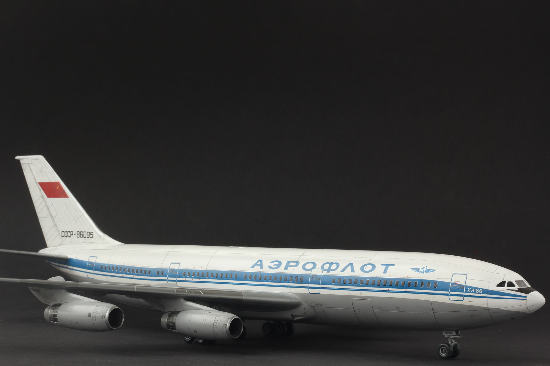

Приветствую.Как-же мне нравится эта модель от Звезды, собрал в три подхода. Декаль PasDecals. Белый и серый- это грунт от Ганзы. Металлики - серия LP от Тамии. Лак использовал - глянец из серии mr.Color. Испачкал эмалями Тамия, разбавленными уайтспиритом.

КрасавЕц! Декали слегка подкачали, но все остальное - на 5 с плюсом!

Да синий не тот, в коробке еще хуже.

Брутально получилось))

Володя как "быстросбор" вполне себе,  читлайн  (будь он неладен) малость пляшет, мат. часть тут вторична...

Ну пляшет и пляшет, что ж с ним поделаешь, на некоторых фотках  видно, но в живую в глаза не бросается. Видимо это в пределах погрешности моего глазомера.

Владимир, Ил-86 выглядит прекрасно! Скажите, есть минусы в использовании белого грунта gsi 1500 вместо краски? Я пробовал белый грунт Тамия, но он не понравился, слишком слабая укрывистость. Пришлось поверх грунта краской белой тамиевской  XF-2 красить.

Отвечу за Владимира. ВСЕ белые краски/грунты обладают не самой лучшей "укрывистостью", поэтому перед тем как пользоваться белым материалом надо сначала воспользоваться серым, что-бы "выровнять" цвет поверхности, а потом уже наносить слой белого красителя. Таким образом уменьшается толщина окончательного слоя краски.
Нормально, поверхность потом покрываю лаком

То есть перед белым грунтом надо сначала серым грунтом пройтись? Думал перейти на белый грунт что снизить количество слоёв краски, а то расшивка местами страдает. Думал вместо:  серая грунтовка + 3 слоя белой XF-2 перейти на 1-2 слоя белого грунта GSY-1500. Видимо не получится.

можно и пройти, я так делаю не всегда.

"разноцветно-пятнистую" модель белым грунтом в 1-2 слоя ровно не получится, поэтому лучше сделать 1 слой серого грунта+1 слой белого+ 1 белой краски и тогда получится все просто шикарно. (из за своей лени я часто слой белой краски заменяю слоем белого грунта, а потом глянцевым лаком. Но краска будет "ярче" смотреться)
