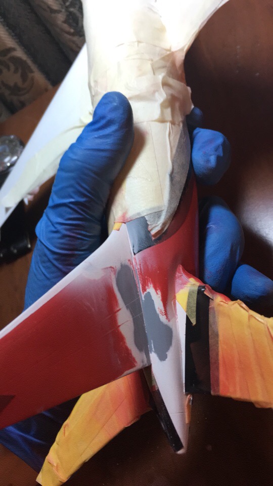

predator_70rus Опубликовано 27 августа, 2018 Автор Жалоба Поделиться Опубликовано 27 августа, 2018 (изменено) Решил я тут значит открасить хвост вместо декалей.. маскировал сидел себе целый день, отмерял и вымерял чтобы всё было одинаково и сел красить.. Развел краску в более жидкой пропорции чем надо.. ну думал слои потоньше это будет здорово, так как можно будет ловить цвет под декальную надпись "Avianca" Это была моя роковая ошибка... краска натекла под границы маски, а в месте где надул "пожирнее" поплыли предыдущие слои от растворителя. (Крашу ганзой и растворитель тоже ганзовский). Вот теперь мне предстоит полный демонтаж масок, восстановление расшивки и снова грунт.. маски, краски.. Со злости чуть об колено его не разбил Upd: На брюхе всё не так страшно, только небольшая ступенька от масок, это радует! Изменено 27 августа, 2018 пользователем predator_70rus 1 Цитата Ссылка на комментарий Поделиться на другие сайты Поделиться
Intel_Rus Опубликовано 27 августа, 2018 Жалоба Поделиться Опубликовано 27 августа, 2018 Оу. Поэтому и крашу только на ацетоне уже много лет. Ничего никогда и никуда не течёт. Цитата Ссылка на комментарий Поделиться на другие сайты Поделиться
predator_70rus Опубликовано 27 августа, 2018 Автор Жалоба Поделиться Опубликовано 27 августа, 2018 1 минуту назад, Intel_Rus сказал: Оу. Поэтому и крашу только на ацетоне уже много лет. Ничего никогда и никуда не течёт. Ганза меня вполне устраивает... но я не ожидал что при более жидкой консистенции наступит такой исход. Теперь буду разводить стандартно 1 к 2 краску, 1 к 3 грунт. Цитата Ссылка на комментарий Поделиться на другие сайты Поделиться
Vavorok Опубликовано 27 августа, 2018 Жалоба Поделиться Опубликовано 27 августа, 2018 13 минуты назад, predator_70rus сказал: Это была моя роковая ошибка... краска натекла под границы маски, а в месте где надул "пожирнее" поплыли предыдущие слои от растворителя. (Крашу ганзой и растворитель тоже ганзовский). Вот теперь мне предстоит полный демонтаж масок, восстановление расшивки и снова грунт.. маски, краски.. Со злости чуть об колено его не разбил На мой взгляд, ничего мега-страшного. Продолжайте, доведите модель до конца! Не забрасывайте и не выбрасывайтесь. Если не идет, отвлекитесь на что нибудь по-проще. Я так и сделал, машинку за две недели собрал военную от Tamiya, очень помогло, теперь руки до Дрима чешутся. Предлагаю ввести понятие восстановления вдохновения TamiyaТерапия.. 1 Цитата Ссылка на комментарий Поделиться на другие сайты Поделиться

бак1 Опубликовано 27 августа, 2018 Жалоба Поделиться Опубликовано 27 августа, 2018 (изменено) 6 часов назад, All сказал: Артем, я и не спорю. Но думаю, если жидкой краской залить, то она и зальет, все что можно. Ну не знаю... Ганза я так понял нитруха? Гм...Я Мотипом крашу на низком давлении, разбавляю до 30-40% и ничего никуда не течет. Аккуратно, слой за слоем, тем более такой плотный цвет как красный, там минимум дунул, подсушил, еще слой легкий - подсушил, все уже ничего не подтечет ! и финишь в глянец... Теперь самое главное выдохнуть и отложить на сутки, потому как мозг требует все и сразу исправить и зачастую это бывает еще хуже. Отложил, поспал, и наутро со свежей головой, все исправится и будет еще лучше! Удачи , все получится! Изменено 27 августа, 2018 пользователем бак1 1 Цитата Ссылка на комментарий Поделиться на другие сайты Поделиться

predator_70rus Опубликовано 28 августа, 2018 Автор Жалоба Поделиться Опубликовано 28 августа, 2018 (изменено) Ганза С серии - да, нитруха. Но растворитель имеет свойство плавить краску, если переборщить с консистенцией и дунуть чуть жирнее в одном месте. А маску я скорее всего плохо прожал.. При этом ганзовский растворитель пластик вообще не жрёт, только краску! По поводу смешивания с другими производителями - тамиевская краска от ганзовского растворителя тоже становится более податливая и приятнее ложится Мне цвета больше нравятся у ганзы, поэтому работаю с ней.. от тамии отказался, новые краски не докупаю. P.s. Возможно, если переборщить со слоем краски и неправильной консистенции надо оставить до полного высыхания и не трогать, затем снять аккуратно маски и проверить что получилось. Если получится протестировать - обязательно отпишусь. Поидее должно быть нормально.. раз пластик не плывёт, только краска. Изменено 28 августа, 2018 пользователем predator_70rus Цитата Ссылка на комментарий Поделиться на другие сайты Поделиться
