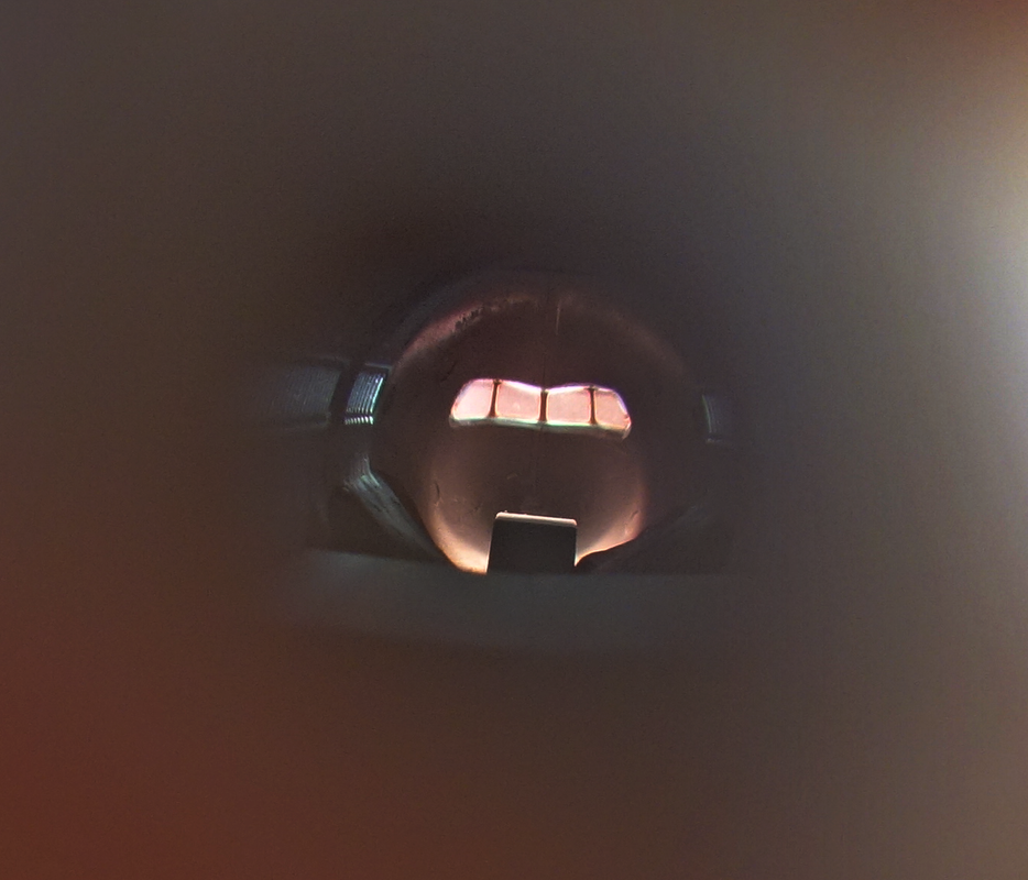

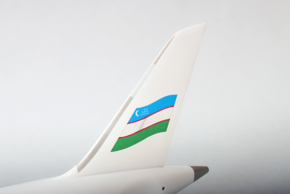

Pahan Air Опубликовано 12 января, 2019 Автор Жалоба Поделиться Опубликовано 12 января, 2019 Спасибо за отзывы! Продолжаю малярку. Попробую намешать цвета чуть светлее чем на самом деле. При высыхании нитра темнеет, того глядишь и попаду. Просвятите, для чего серая область на киле? Подшаманил сопло ВСУ с помощью конусного стоматологического сверла. Mark сделайте 777 самостоятельно, всё у Вас получится, тем более модель очень качественная. 6 Цитата Ссылка на комментарий Поделиться на другие сайты Поделиться

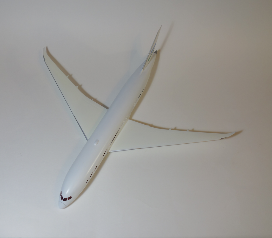

Pahan Air Опубликовано 17 января, 2019 Автор Жалоба Поделиться Опубликовано 17 января, 2019 Выкрасил крыло и стабы, надул ПОСы, немного поиграл металликами. 5 Цитата Ссылка на комментарий Поделиться на другие сайты Поделиться

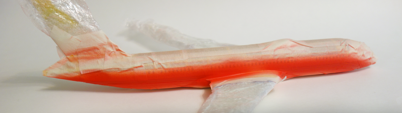

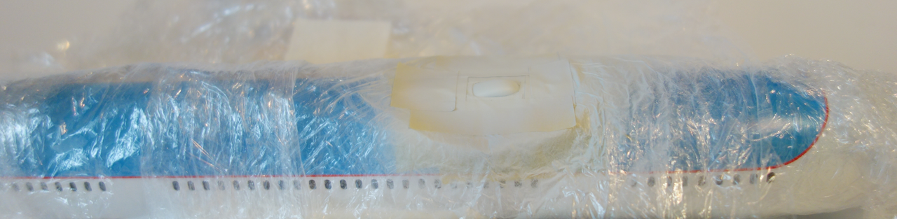

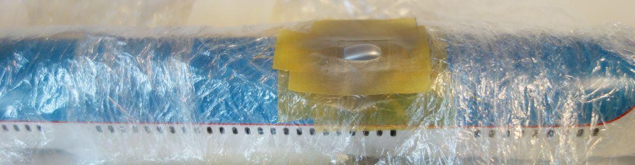

Pahan Air Опубликовано 6 февраля, 2019 Автор Жалоба Поделиться Опубликовано 6 февраля, 2019 Приветствую Коллеги! Оправившись от травмы продолжаю. Так как загибы в носовой части сверху и особенно снизу более пологие, чем даны в декали, решил красные полосы накрасить. Излишки красного накрою металликом и задую в базовые цвета. 4 Цитата Ссылка на комментарий Поделиться на другие сайты Поделиться
QbiwanKenobi Опубликовано 7 февраля, 2019 Жалоба Поделиться Опубликовано 7 февраля, 2019 Вы маскируете и окрашиваете дополнительные цвета на уже залакированной модели? Цитата Ссылка на комментарий Поделиться на другие сайты Поделиться

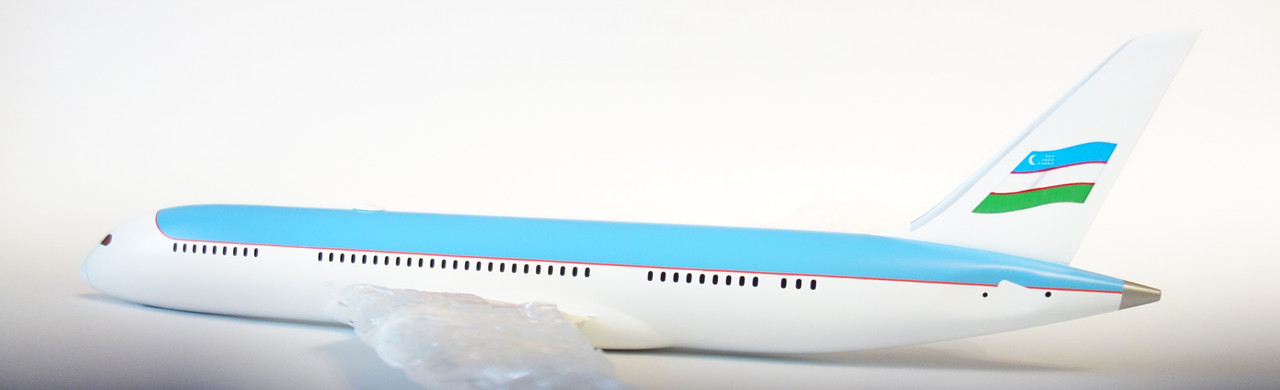

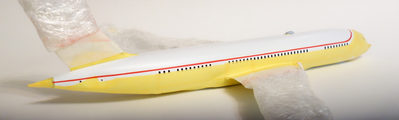

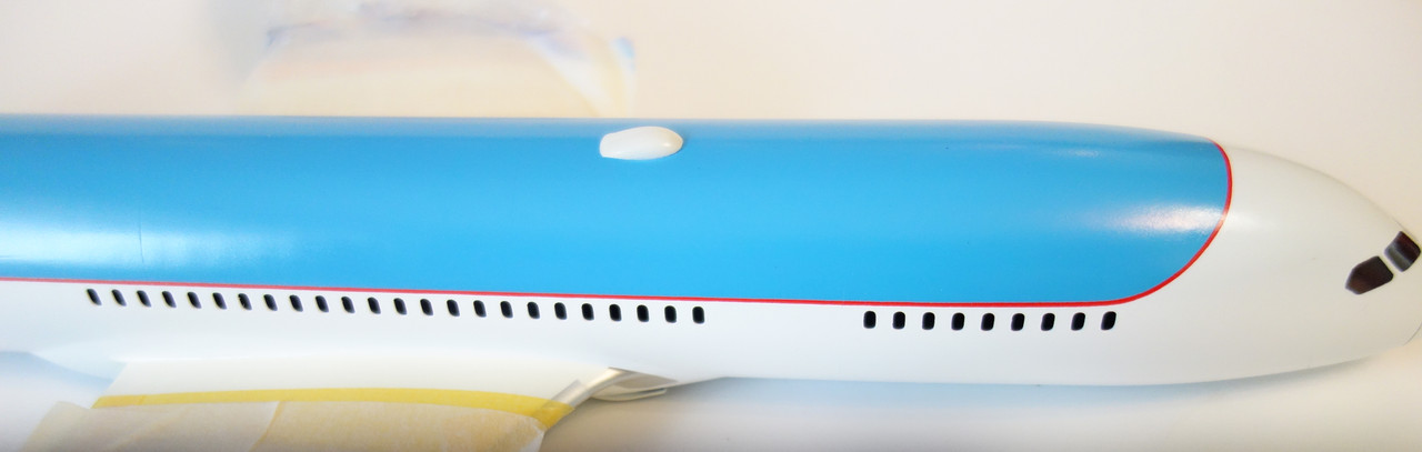

Pahan Air Опубликовано 7 февраля, 2019 Автор Жалоба Поделиться Опубликовано 7 февраля, 2019 Задул голубым, пока без футуры. Артём, маскирую и наношу цвета на покрытую слоем футуры поверхность. Этот слой наношу, чтобы защитить краску при шлифовке. 9 Цитата Ссылка на комментарий Поделиться на другие сайты Поделиться

Wingless Опубликовано 8 февраля, 2019 Жалоба Поделиться Опубликовано 8 февраля, 2019 ой, а можно мне про футуру по подробнее? дуб дубом в этом. Чем наносите? Чистую или разбавляете? Процесс примерно такой: модель-футура-краска-футура??? Вопросы возможно оооочень глупые. За это прошу понять и простить Цитата Ссылка на комментарий Поделиться на другие сайты Поделиться
Pahan Air Опубликовано 8 февраля, 2019 Автор Жалоба Поделиться Опубликовано 8 февраля, 2019 Спасибо за отзывы! Александр понимаю и ....... прощаю Наношу в чистом виде кистью. Грунт-краска-футура-краска-футура. Кстати, вполне нормальные вопросы. 1 Цитата Ссылка на комментарий Поделиться на другие сайты Поделиться

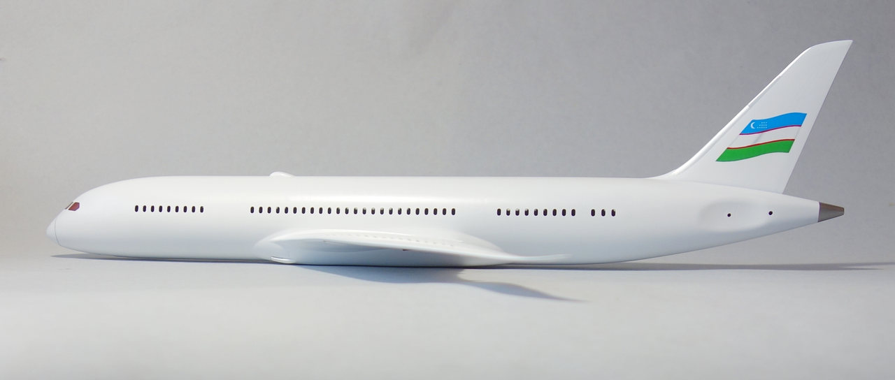

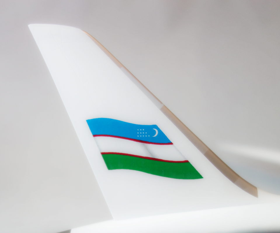

Pahan Air Опубликовано 9 февраля, 2019 Автор Жалоба Поделиться Опубликовано 9 февраля, 2019 Операция по покраске в светло-бежевый цвет запчасти от когда то запоротого свистка. Прошёлся футурой по верху. Кстати киль у него тоже светло-бежевый как крыло и стабы, кроме участка у основания киля спереди. Поздно это заметил. 2 Цитата Ссылка на комментарий Поделиться на другие сайты Поделиться
Intel_Rus Опубликовано 9 февраля, 2019 Жалоба Поделиться Опубликовано 9 февраля, 2019 А зачем металлик под бежевый? Цитата Ссылка на комментарий Поделиться на другие сайты Поделиться
Маслопузый Опубликовано 9 февраля, 2019 Жалоба Поделиться Опубликовано 9 февраля, 2019 (изменено) В 12.01.2019 в 15:10, Pahan Air сказал: Просвятите, для чего серая область на киле? Антенна радиостанции КВ диапазона. Изменено 9 февраля, 2019 пользователем Маслопузый 3 Цитата Ссылка на комментарий Поделиться на другие сайты Поделиться
Pahan Air Опубликовано 9 февраля, 2019 Автор Жалоба Поделиться Опубликовано 9 февраля, 2019 3 часа назад, Intel_Rus сказал: А зачем металлик под бежевый? Остатки голубого накрыть. Металлик здорово накрывает любой цвет. А без него больше слоёв пришлось бы надувать бежевого. Ступеньку потом убирать было бы не удобно. 24 минуты назад, Маслопузый сказал: Антенна радиостанции КВ диапазона. Понял, спасибо! 1 Цитата Ссылка на комментарий Поделиться на другие сайты Поделиться

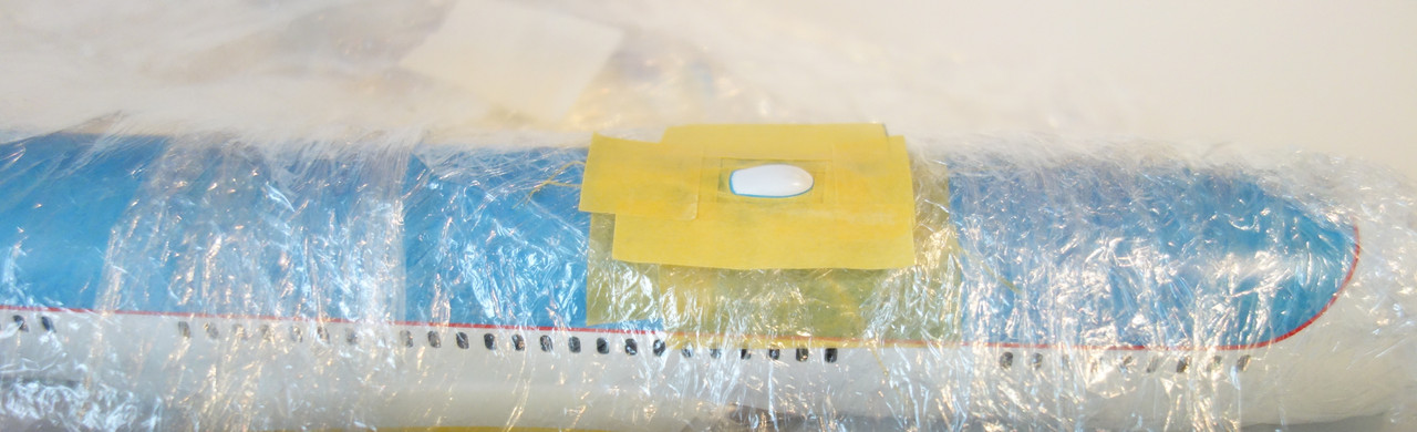

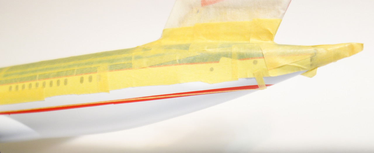

Pahan Air Опубликовано 10 февраля, 2019 Автор Жалоба Поделиться Опубликовано 10 февраля, 2019 Отметил нижнюю окантовку. 7 Цитата Ссылка на комментарий Поделиться на другие сайты Поделиться

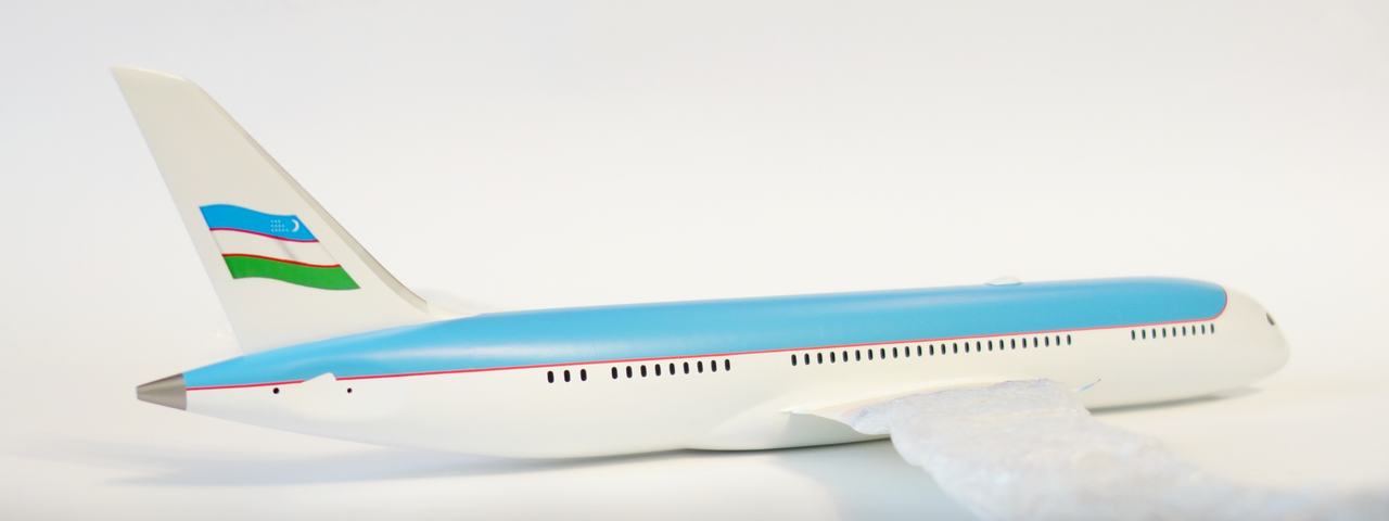

Pahan Air Опубликовано 12 февраля, 2019 Автор Жалоба Поделиться Опубликовано 12 февраля, 2019 Небольшая заминка, но исправлять надо. Слой футуры в помощь. До него сотру ватной палочкой со спиртом, зашкурю, дуну белым, ну а потом снова маски и красным. 3 Цитата Ссылка на комментарий Поделиться на другие сайты Поделиться
