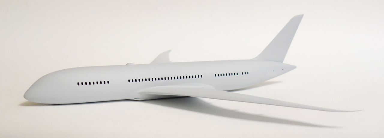

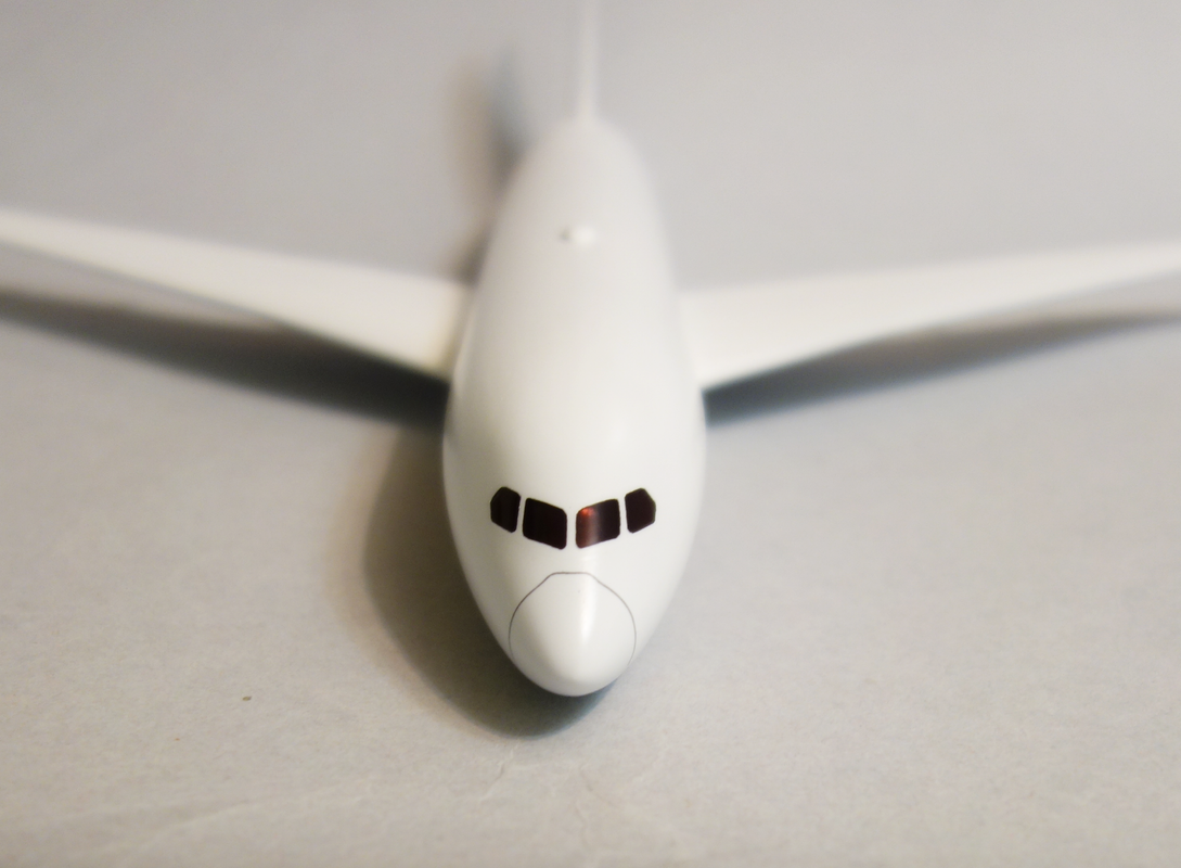

Pahan Air Опубликовано 30 августа, 2018 Жалоба Поделиться Опубликовано 30 августа, 2018 (изменено) Прозрачные лаки для остекления и кабины. Кстати, прозрачный Elf красным 90 - и вот Вам дополнительные красные маячки. Уже испытал, классный вишнёвый цвет получается. Это ВС заключительное в этом ГБ. Всем желаю вдохновения и успехов в стройке! Изменено 1 декабря, 2018 пользователем All 4 Цитата Ссылка на комментарий Поделиться на другие сайты Поделиться

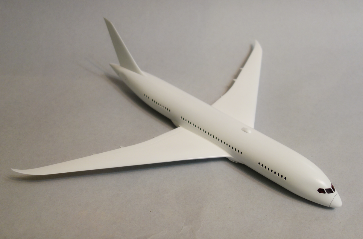

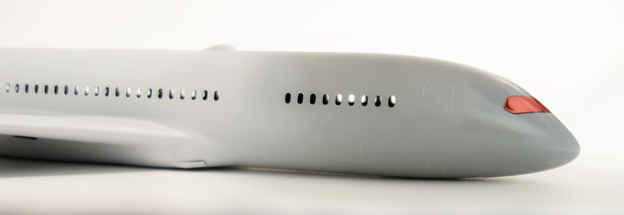

Pahan Air Опубликовано 30 декабря, 2018 Автор Жалоба Поделиться Опубликовано 30 декабря, 2018 Жалею что не вставил люмы. С помощью синего лака можно было воспроизвести разность затемнения окошек (шторки). От чисто прозрачного до т.синего. 4 Цитата Ссылка на комментарий Поделиться на другие сайты Поделиться

Pahan Air Опубликовано 30 декабря, 2018 Автор Жалоба Поделиться Опубликовано 30 декабря, 2018 7 часов назад, бак1 сказал: просим поподробнее Задувал изнутри, мешал жёлтый красный синий. Затем вклеил стекляшку (родная), нарезал маски, зашпаклевал, зашкурил, традиционно снеся переплёт и прошёлся футурой. Перед тем как задувать лак пришлось так же шкурить и футурить изнутри. Просто срез литника попадал на видимое место. 2 Цитата Ссылка на комментарий Поделиться на другие сайты Поделиться
