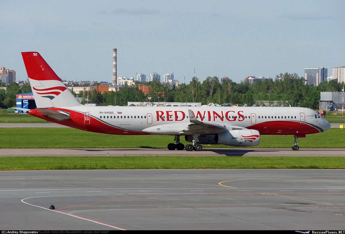

В инструкции, если сравнить белый фон инструкции с изображением фюзеляжа, видно на сколько должен отличаться серый цвет от белого. И на фотографии, приведенной Владимиром, тоже хорошо видны белые элементы надписи на фоне серого фюзеляжа.
019 конкретно серый, а 050 чуть темнее белого. Ганзовский инсигниа уайт как раз темнее обычного белого. При капле серого должно получится то, что надо. При этом в инструкции серый типа на крыле-пилоне-двигателе-фюзеляже один и тот же, хотя на фотографиях отчетливо видно, что пилон и крыло темнее откровенно.
Не вижу я по фотографиям различия краски на крыле, пилоне, двигателе.

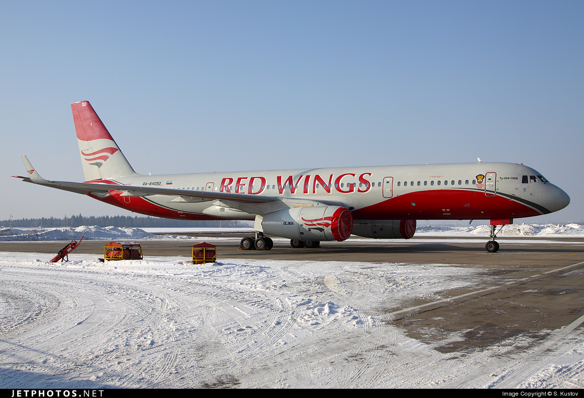

Только что, Intel_Rus сказал:
Что-то не разглядел этого. И цвет крыла виден при выпущенных предкрылках.
Скорее всего, это освещённость играет (интенсивность оттенка цвета), плюс характеристики фотосъёмки.
Изменено пользователем scorin
13 минуты назад, scorin сказал:
Скорее всего, это освещённость играет (интенсивность оттенка цвета).
С этим согласен полностью.
Но как мне-то его в итогу красить?
Прям почти белый:
Вполне себе серый:
Вот тут разве у крыла и фюзеляжа не разный цвет?

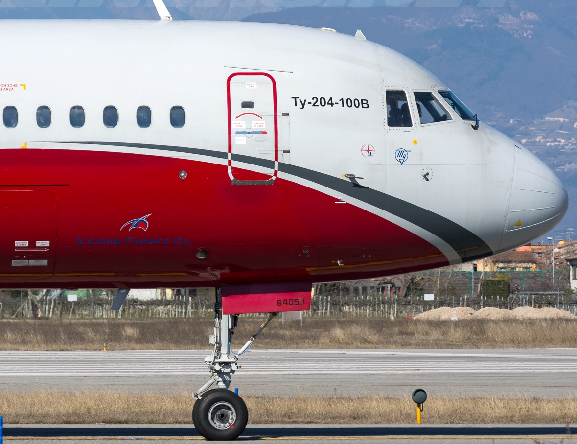

Кстати и цвет дисков основных колёс вызывает вопрос: чистые похожи на какой-то светлый металлик, а грязные просто тёмно-серые. Что делать будем?))
Вы мне скажите сначала, травло в кабину стоит делать или лучше не травмировать свою самооценку криворукостью?))
Про диски шасси. Если недавно поставили, то серебристые. Со временем становятся в цвет вороненая сталь. По поводу третьей фотографии: сравни цвет стабилизаторов и крыла, они почти одинаковые, но мы то знаем, что стабилизатор покрашен в цвет фюзеляжа (вроде бы). Игра свето-тени.
Подбери оттенок по своему восприятию и по тем фото, где солнце не так сильно бьёт. При прямом солнечном свете отражённый от серого цвета - почти белый.
На мой взгляд, цвет фюзеляжа и крыла одинаковый.
Травление - на твоё усмотрение. Если в нём нет крайней необходимости, то можно и не возиться с ним.

43 минуты назад, GD сказал:
Ну я почти пришел уже к мысли, что да, всё буду красить в один цвет. За основу возьму Insignia White, добавлю в него серого на глаз, помятуя о модном "масштабном высветлении". А на передней стойке цвет колёса я лично вижу серый. Или тоже металлик?
С цветом дисков передней стойки все тоже самое, что и с основными.

Андрей, Сергей, серебристый там на диске. Вот на этой фотографии видно неплохо
