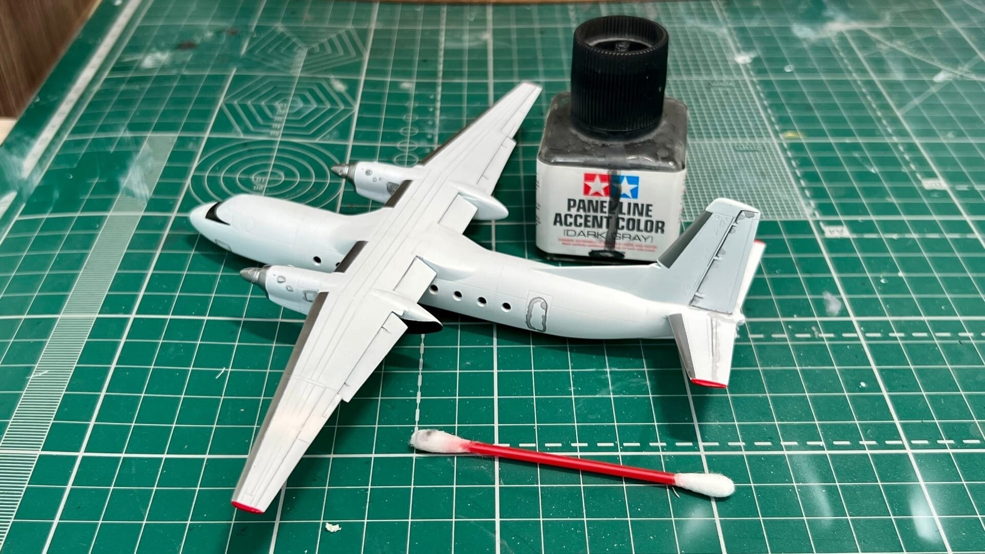

Artman Опубликовано 9 июля, 2022 Жалоба Поделиться Опубликовано 9 июля, 2022 (изменено) В 08.07.2022 в 12:24, Intel_Rus сказал: Безвыходная ситуация.....Ну и да, тонировка без права на ошибку .... подтереть уже не выйдет, разве что вместе с краской Можно значительно уменьшить риск, если перед смывкой поверх XF-16 надуть акриловый X-22 на акриловом же растворителе, который с эмалью не реагирует. Можно и подтереть что-то и повозюкать подольше. Я все стойки и ниши так красил на Мираже, да и раньше делал. Но полностью риск не исключается, уайт-спирит может пройти в малейшие трещинки и потертости лака. Поэтому злоупотреблять и затягивать удовольствие всё же не надо - в какой-то момент смывка начнет жрать уже эмаль. Я тоже, честно говоря удивился, как лихо были затонированы стойки просто по эмали. Знаю же, что такая смывка - тоже эмалевая. Чуть уже в магазин не побежал за Тамиевской смывкой, раз она такое позволяет. Раньше никогда ее не брал, т.к. намешать эмалевую смывку любого цвета самому - пара минут. Но магазин наш на другом конце города, не было оказии пока, а тут, оказывается, "вона чё"... Теперь не знаю, стоит ли покупать, если всё - один фиг. Изменено 9 июля, 2022 пользователем Artman Ссылка на комментарий Поделиться на другие сайты Поделиться
Intel_Rus Опубликовано 9 июля, 2022 Автор Жалоба Поделиться Опубликовано 9 июля, 2022 5 часов назад, Artman сказал: Я тоже, честно говоря удивился, как лихо были затонированы стойки просто по эмали. Знаю же, что такая смывка - тоже эмалевая. Чуть уже в магазин не побежал за Тамиевской смывкой, раз она такое позволяет. Раньше никогда ее не брал, т.к. намешать эмалевую смывку любого цвета самому - пара минут. Но магазин наш на другом конце города, не было оказии пока, а тут, оказывается, "вона чё"... Теперь не знаю, стоит ли покупать, если всё - один фиг. Моделизм, как показывает практика - штука занятная. Прощает разные нелогичные шалости, если к ним подходить со здравой долей безрассудства А у меня тут опять кризис жанра, именуемый "тонировка". Вот каждый раз одно и то же. Хоть по итогу результат моих трудов на этом поприще меня, обычно, и устраивает, но вот сам процесс... Всё постоянно кажется, что какую-то хрень делаю. Конкретно в данном случае, я поставил себе цель угваздать самолёт прям минимально, без фанатизма совсем. Для этого с помощью смывки выделил только отклоняемые поверхности и двери с люками: Расшивку сверху на крыле я решил не проливать вовсе. Она и так достаточно хорошо видна: На закрылки немного втёр косметического карандаша на ватном диске. Ну и на пузе аналогично. Правда снять всё это добро под лампой - затея гиблая: Снизу по крылу вообще простым карандашом работал, удобнее показалось. Да и в целом, я от всей души не люблю заниматься тонировкой по белому цвету. Уж сколько вариаций не пробовал, всё как-то неестественно выглядит. По серому куда приятнее работать. Но "Сибирь" в своё время решила, что их Ан-24 должен быть альбиносом Окошки, как видите - убрал. Без проблем вообще. Дальше декали на очереди. 7 Ссылка на комментарий Поделиться на другие сайты Поделиться
Artman Опубликовано 9 июля, 2022 Жалоба Поделиться Опубликовано 9 июля, 2022 По мне так - все отлично со смывкой. Единственный вопрос - а не по декалям бы это лучше делать ? Они же тоже должны быть запачканы, а так сверху наведенного макияжа лягут. Да и приваривать их - тушь не потечет? Ссылка на комментарий Поделиться на другие сайты Поделиться
Intel_Rus Опубликовано 9 июля, 2022 Автор Жалоба Поделиться Опубликовано 9 июля, 2022 10 минут назад, Artman сказал: По мне так - все отлично со смывкой. Единственный вопрос - а не по декалям бы это лучше делать ? Они же тоже должны быть запачканы, а так сверху наведенного макияжа лягут. Да и приваривать их - тушь не потечет? Это вот возвращаемся к моему ответу выше. Я в нарушение всех мыслимых технологий и против логики абсолютно всегда занимаюсь тонировкой до декалей. Во-первых боюсь повредить деку каким-нибудь нелепым образом, во-вторых до ужаса бесит, когда смывка забивается с торца под подложку некачественно приваренной декали и ни в какую не хочет оттуда убираться. Если в ливрее есть какое-нибудь место, которое требует пролития швов поверх логотипа, то я проще сделаю эту локально уже в конце самом. Как-то оно мне так проще даётся. 2 2 Ссылка на комментарий Поделиться на другие сайты Поделиться
Artman Опубликовано 9 июля, 2022 Жалоба Поделиться Опубликовано 9 июля, 2022 Спасибо, понятно - да, резон есть. Да нет каких-то "канонических" технологий, просто логика иногда подсказывает, а иногда - не туда заводит. Модель же - не самолет все-таки. Даже нет так давно столкнулся - как выветривается флаг на киле Аэрофлота СССР. Мы бы его красили от светлого к темному - т.е. по "модельной логике" - сначала желтый серп-молот, потом маска и красный флаг. А реально - тоже логика - сначала красный флаг - потом желтый серп-молот. А потом по ходу эксплуатации - сначала с хвоста сходят серп и молот и на некоторых фото их не видно вообще или, если приглядываться, есть слабые останки на красном фоне. А у моделистов рождаются легенды, что его не всегда красили на флаг. А иногда попадаются фото со свалок, где краска серпа и молота оказывается более стойкой - красный уже смылся, а символика осталась. Причем желтый оттуда тоже почти смылся, а серп с молотом остались красными. Тоже можно нафантазировать черт те что. Не буду сейчас искать фото, но видел такое. 33 минуты назад, Intel_Rus сказал: до ужаса бесит, когда смывка забивается с торца под подложку некачественно приваренной декали и ни в какую не хочет оттуда убираться Это да... Это нам знакомо... И чего ей оттуда убираться, ей там хорошо. 1 1 Ссылка на комментарий Поделиться на другие сайты Поделиться

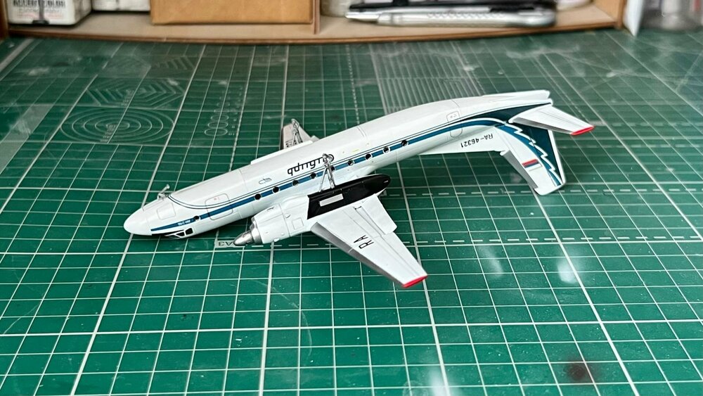

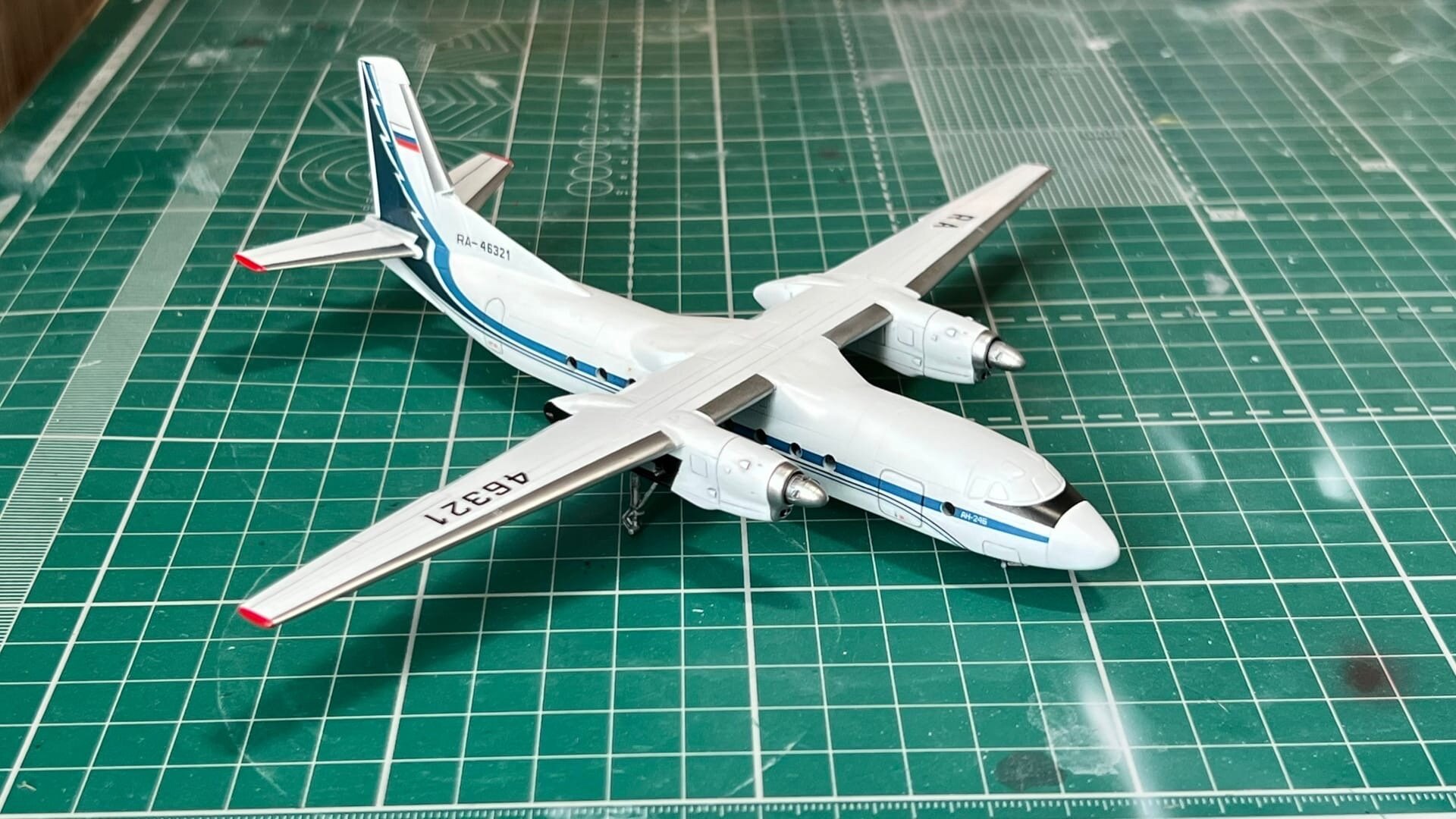

Популярный пост Intel_Rus Опубликовано 11 июля, 2022 Автор Популярный пост Жалоба Поделиться Опубликовано 11 июля, 2022 Ну что я могу сказать про Revaro? Хорошая дека. Геометрия линии окошек бьётся на отлично: Бумага тонкая, может быть даже излишне хрупковата: Сложный переход на киль не удалось выполнить идеально, но в целом - довольно неплохо всё обтягивает: Да и вообще, впечатления положительные. Техничку на люк и двери вырезал из родной декали: Надо будет ещё деку приварить жижей, потом уже буду окошками заниматься. 7 7 Ссылка на комментарий Поделиться на другие сайты Поделиться

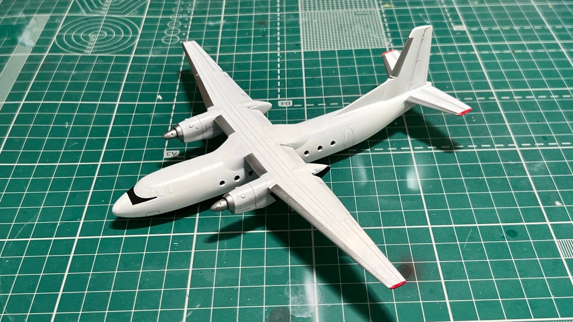

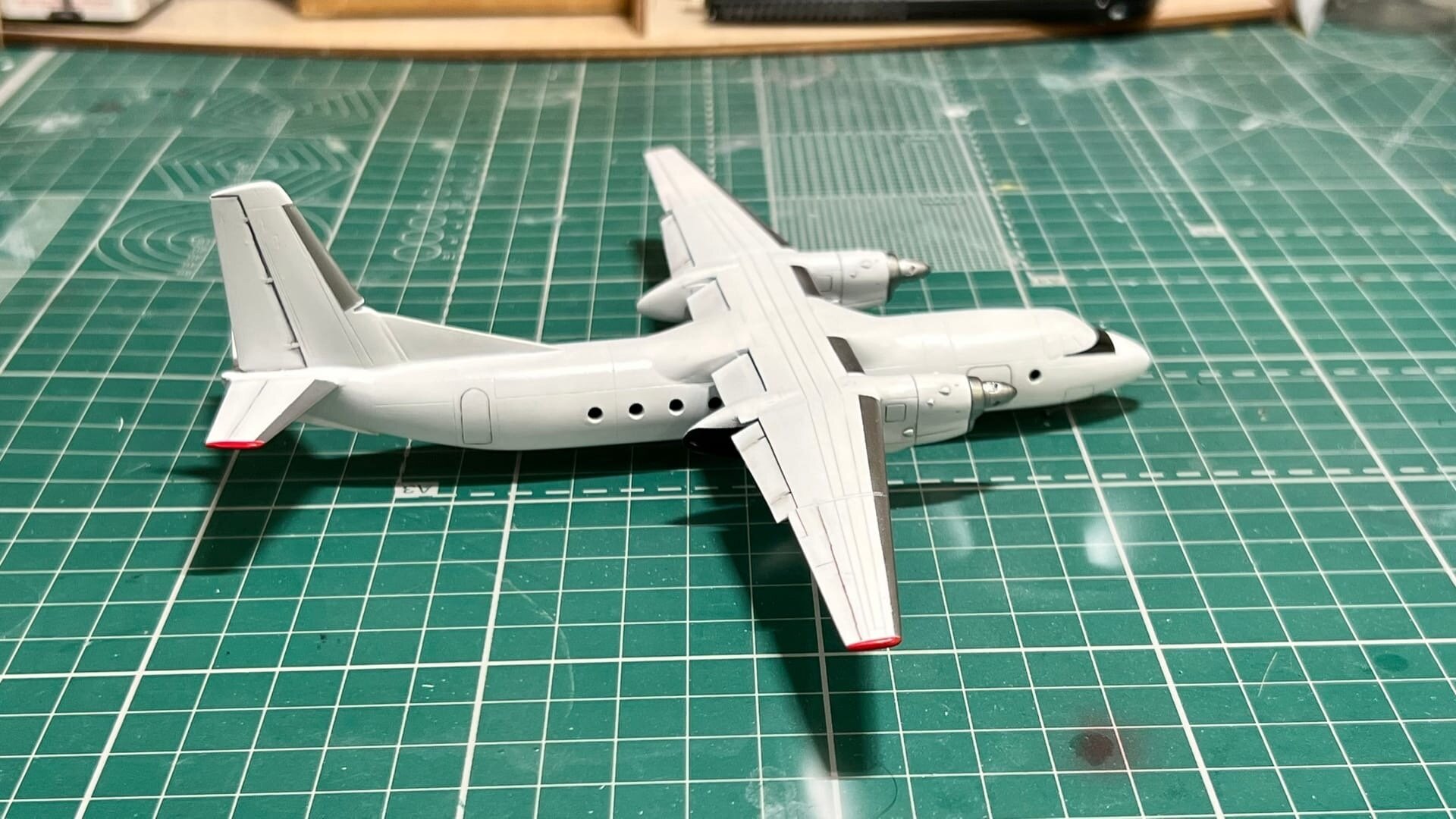

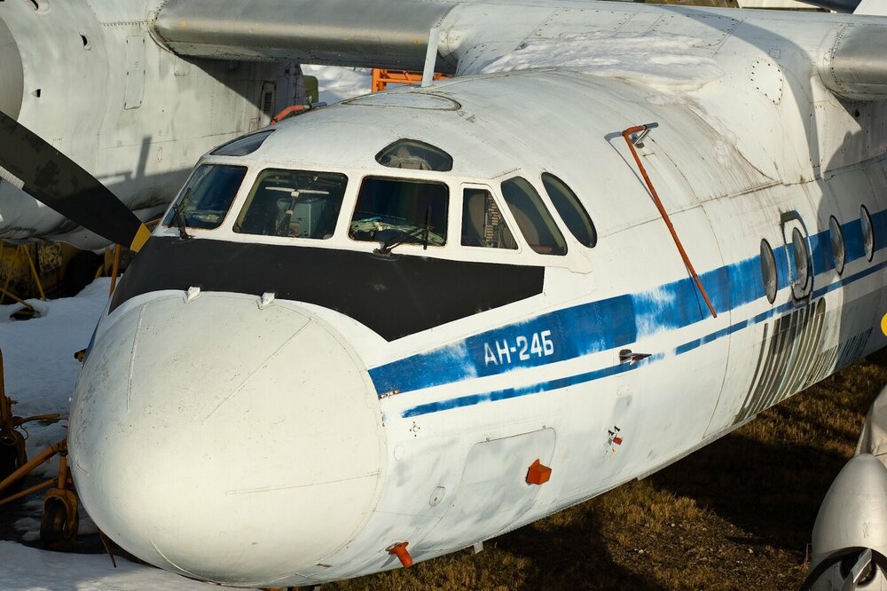

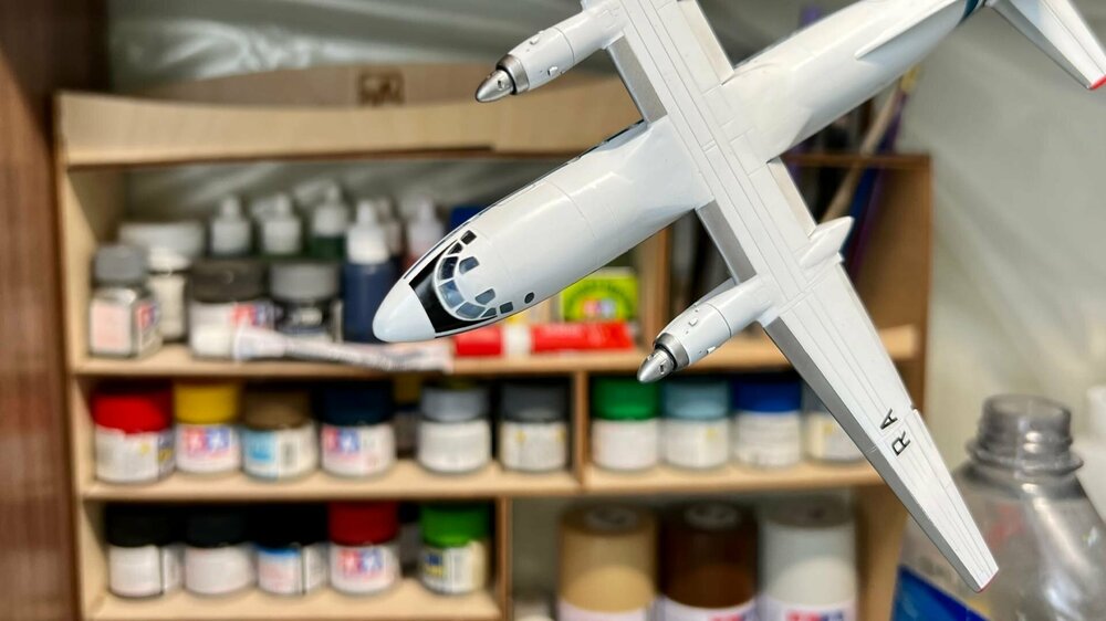

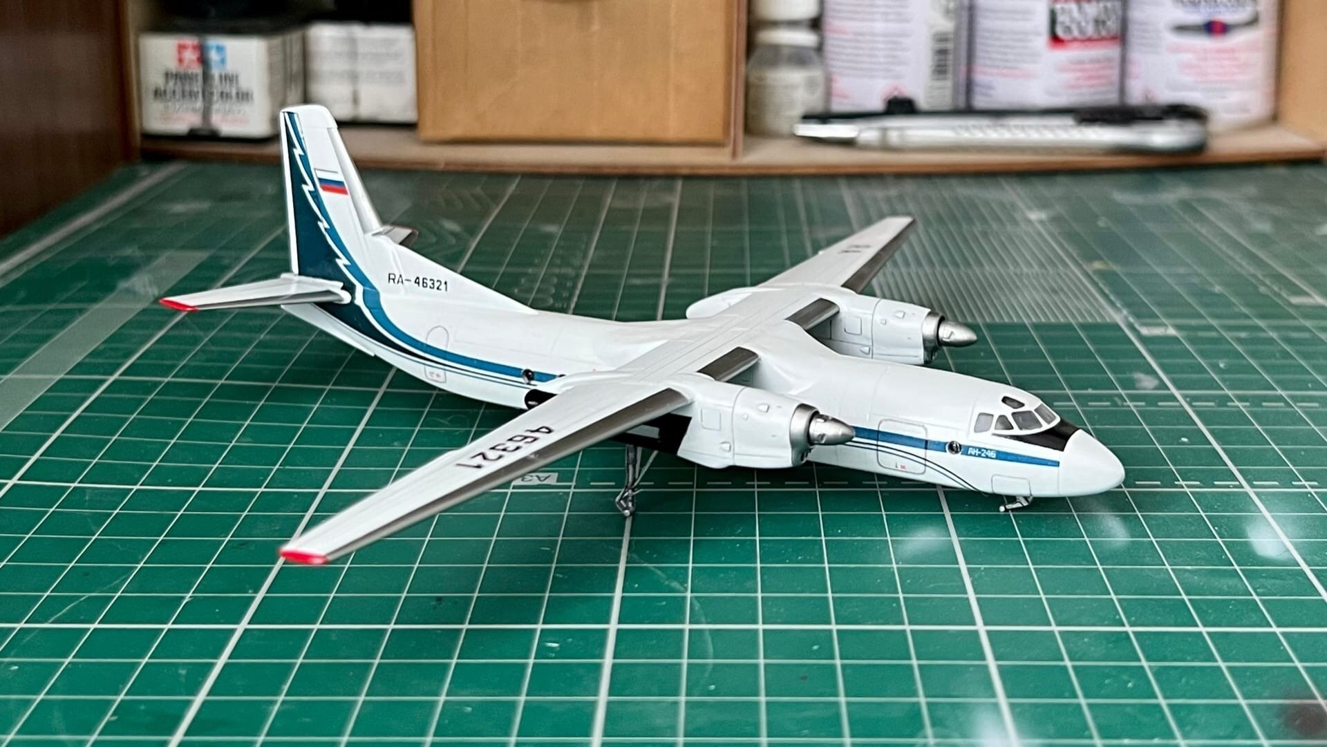

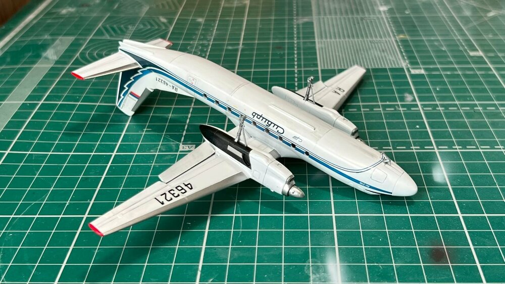

Intel_Rus Опубликовано 14 июля, 2022 Автор Жалоба Поделиться Опубликовано 14 июля, 2022 2 часа назад, Диспетчер сказал: Ну и что? Для красоты-то можно и зафигачить! И потом новый нос от Ан-26 искать опять? Нет уж Неделя у меня сумбурная выдаётся. К столу подхожу урывками. И, разумеется, не без приключений. Снял с маски с лобовика и начал ругаться. Какой-то перхоти понатянуло внутри. Накачал шприцем через люминатор футуры: Уже теперь понял, что дико накосяпорил с местом окошка штурмана. Гораздо ближе должно быть: Ну теперь уже поздно что-либо делать. Зато есть и хорошие новости. Маски напиратил годно - силуэт Ана узнаваем: Ну и, конечно, не зря я морду от Ан-26 использовал. Хоть на себя самолёт стал похож: Что же касается всех этих клеев для имитации остекления, то я пришёл к выводу, что всё это халтура разной степени тяжести. По-хорошему надо пользовать родной прозрачный пластик, полировать заподлицо и клеить на него маски. Так-то, вроде, неплохо вышло. Но с родными стекляшками было бы куда ловчее. На будущее учту, короче. А пока впереди винты, выхлопы и колёса. 4 2 Ссылка на комментарий Поделиться на другие сайты Поделиться
бак1 Опубликовано 14 июля, 2022 Жалоба Поделиться Опубликовано 14 июля, 2022 36 минут назад, Intel_Rus сказал: И потом новый нос от Ан-26 искать опять? Нет уж От какой хитрый , сразу распознал диверсию! Самоль вполне здраво выходит, малость хромность серебра напрягает, но я за праздник! Сейчас лопасти вклеишь да колесы и фсе...каропка занеможит Допы от Григория конечно улет, эх мне бы , мне бы, мне бы, мне бы (песнь), но отпиливать от Пасовского Ана движки ...рыбы засмеют, думаю достаточно туда винты вживить... Ссылка на комментарий Поделиться на другие сайты Поделиться
Artman Опубликовано 14 июля, 2022 Жалоба Поделиться Опубликовано 14 июля, 2022 1 час назад, Intel_Rus сказал: всё это халтура разной степени тяжести. По-хорошему надо пользовать родной прозрачный пластик, полировать заподлицо и клеить на него маски. Во, дозрел, наконец то... Только так и надо. Настоящую гладкость заполированной стекляшки никаким "аканом" не натянешь. 1 1 Ссылка на комментарий Поделиться на другие сайты Поделиться

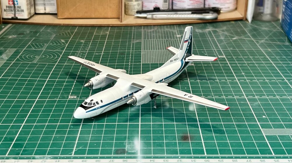

Семён Кисляков Опубликовано 14 июля, 2022 Жалоба Поделиться Опубликовано 14 июля, 2022 (изменено) По мне дак просто шикарно получается! И геометрия хороша и остекление прозрачное и механизация отдельно выполнена Для Ан-24 в 144 масштабе это вообще редчайший случай. Даже не знаю решусь ли я когда-нибудь на подобный запил.. Единственное, что слегка режет слегка - толщина стенок фюзеляжа, через иллюминаторы просматривается, но это уже ладно, мелочь. Изменено 14 июля, 2022 пользователем Семён Кисляков 1 Ссылка на комментарий Поделиться на другие сайты Поделиться
Intel_Rus Опубликовано 14 июля, 2022 Автор Жалоба Поделиться Опубликовано 14 июля, 2022 3 минуты назад, Семён Кисляков сказал: Единственное что слегка режет слегка - толщина стенок фюзеляжа, через иллюминаторы просматривается, но это уже ладно, мелочь. Сёма, знал бы ты, как оно меня самого бесит по итогу. Но я обещаю отснять финальный фотосет так, что это абсолютно не будет бросаться в глаза 1 Ссылка на комментарий Поделиться на другие сайты Поделиться
predator_70rus Опубликовано 14 июля, 2022 Жалоба Поделиться Опубликовано 14 июля, 2022 Серёга, очень здорово получилась модель! Красавчик 1 Ссылка на комментарий Поделиться на другие сайты Поделиться
Spatz Опубликовано 14 июля, 2022 Жалоба Поделиться Опубликовано 14 июля, 2022 Да в целом хорошо выходит. Однако, овальный иллюминатор, в кабине пилота сильно назад уехал. Ссылка на комментарий Поделиться на другие сайты Поделиться
