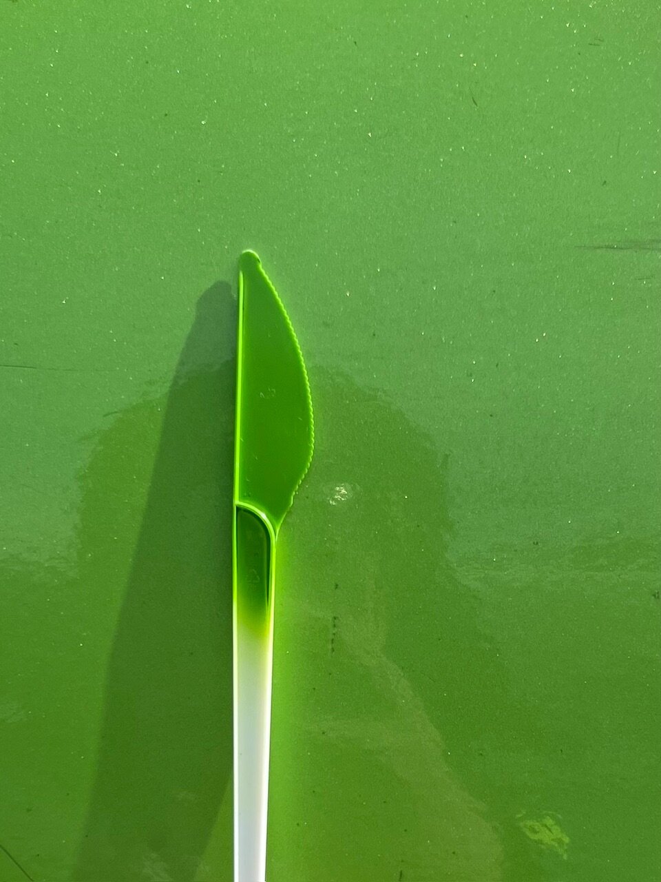

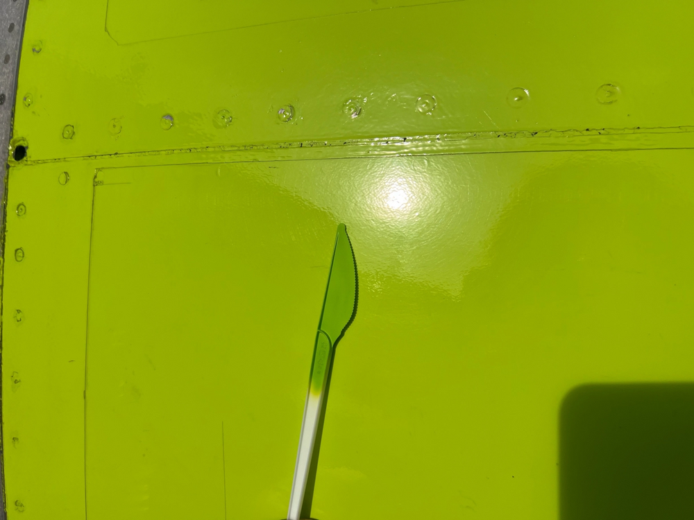

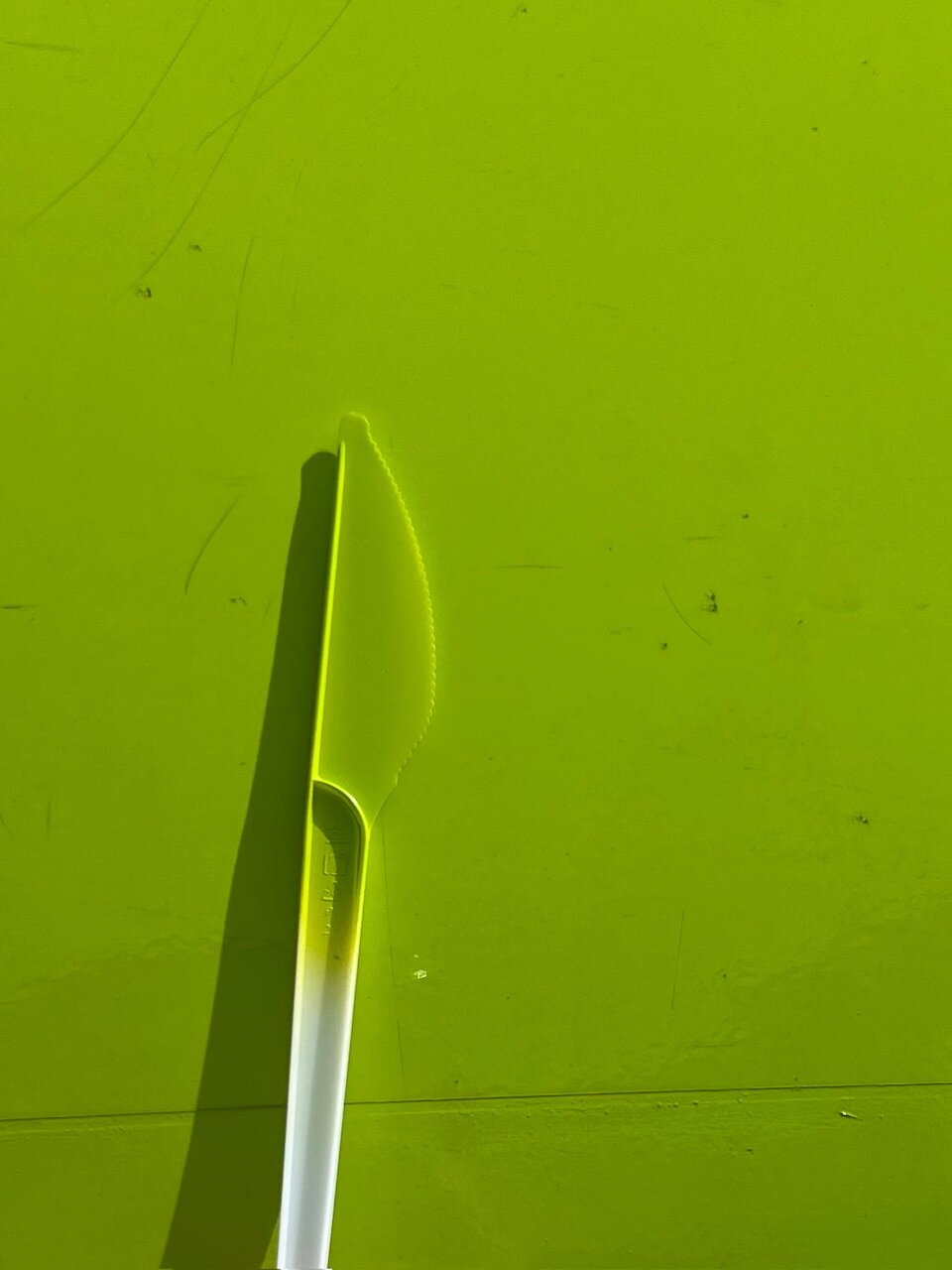

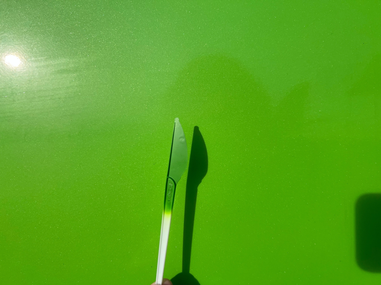

Популярный пост Intel_Rus Опубликовано 12 апреля Популярный пост Жалоба Поделиться Опубликовано 12 апреля Купил я тут на пробу готовые цвета от Пацифика на свежую ливрею Сибири, результат был таков: Я немного довел их до ума добавлением белого и желтого: Договорились, что ножики отправлю производителю для коррекции оттенков. Ну и, соответственно, свежую партию можно будет смело покупать и красить прямо из бутылька. 6 4 Ссылка на комментарий Поделиться на другие сайты Поделиться

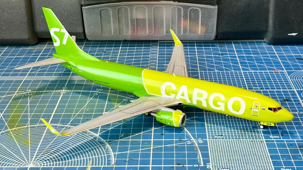

Intel_Rus Опубликовано 12 апреля Жалоба Поделиться Опубликовано 12 апреля Блин, забыл сразу прицепить. Вот так оно на модели выглядит. Боинг скоро добью, отсниму, и будет отдельная тема. 4 1 Ссылка на комментарий Поделиться на другие сайты Поделиться

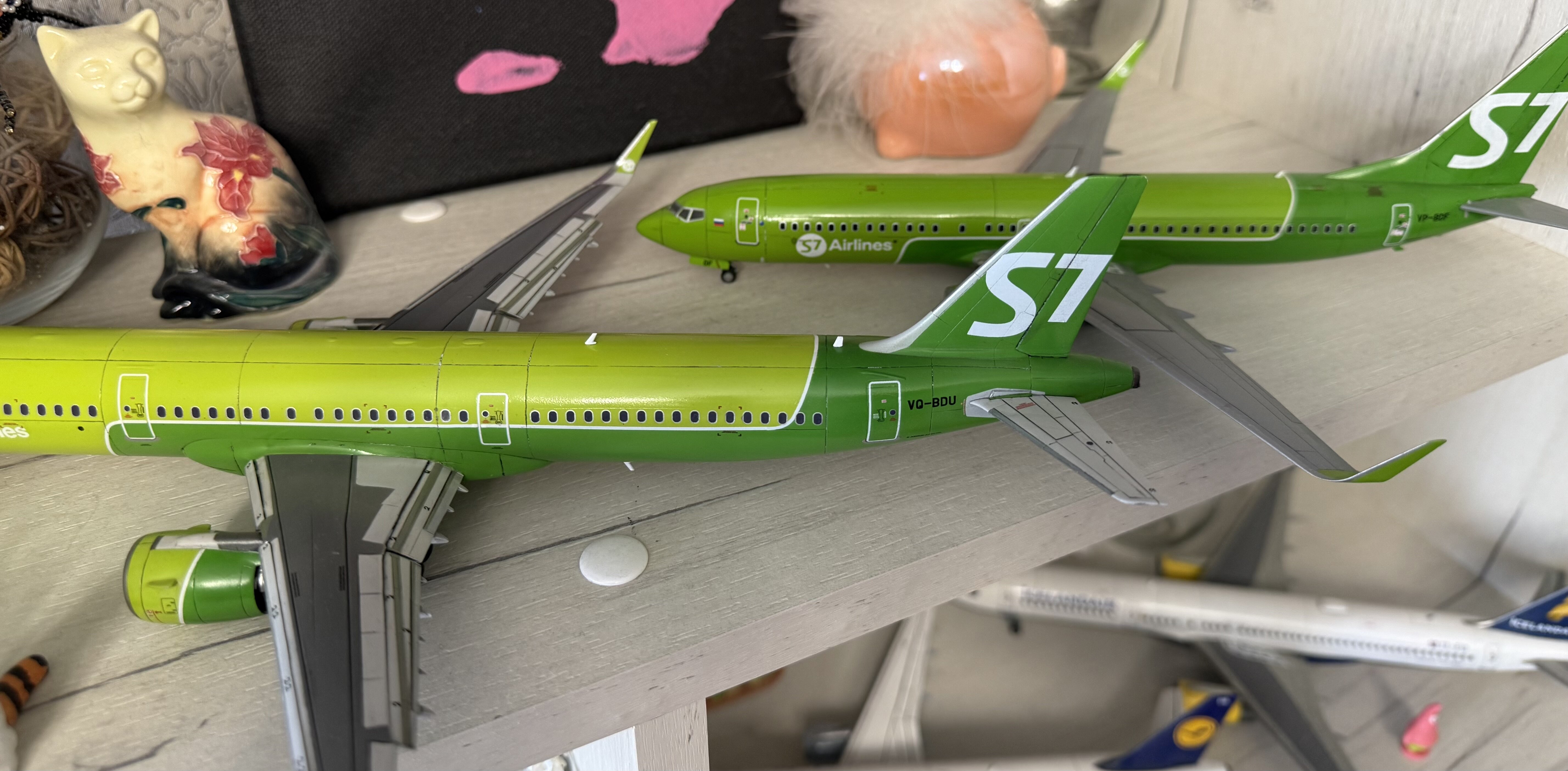

PimpA Опубликовано 13 апреля Жалоба Поделиться Опубликовано 13 апреля (изменено) Пасифик еще более-менее, но вот Джим со своими красками S7 просто мимо. Мусор, а не цвета. Кому если и отправлять, то это им. Вот пример Пасифика(737 Звезда) и мой самозамес цвета(321 Ревелл). Изменено 13 апреля пользователем PimpA Ссылка на комментарий Поделиться на другие сайты Поделиться
