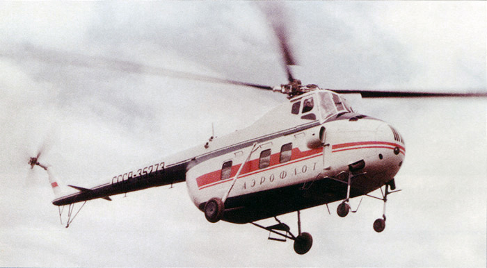

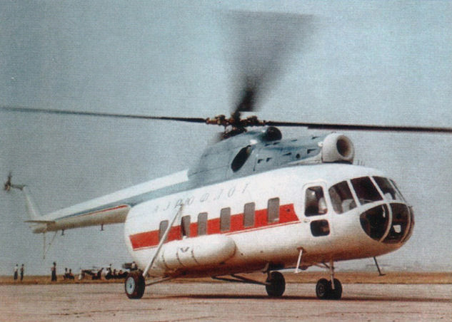

GD Опубликовано 20 сентября, 2013 Жалоба Поделиться Опубликовано 20 сентября, 2013 По ходу "раскопок" наткнулся на отличную фотографию с "полярником". Обычный красный цвет, такой же, как и у серо-красного. Может кому пригодится. Ссылка на комментарий Поделиться на другие сайты Поделиться

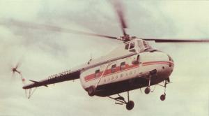

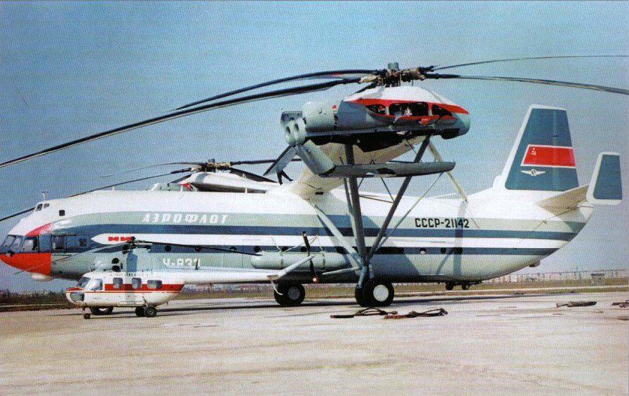

Maximus Опубликовано 20 сентября, 2013 Жалоба Поделиться Опубликовано 20 сентября, 2013 И вот еще в чем вопрос: буквы надписи аэрофлот должны быть черными, а они выглядят серыми или синими, хотя у первого ми-8 (однодвигательного), эта надпись совершенно точно была черной. Дмитрий, про Ми-8 спорить не буду - не знаю (поверхностным гуглением фото прототипа я не нашел). На Вашем фото про цвет я бы ничего утверждать не стал - оно для этого не годится (там даже цвет крыльев аэрофлотовской "птички" под сомнением). Помнится, когда я занимался Ил-18 в старой ливрее, тоже была масса вопросов по поводу цвета надписи "Аэрофлот". В итоге выяснили, что она была темно-синей". А вот на фото Ми-4 я бы рискнул утверждать, что она выполнена тем же цветом, что и читлайн. Ссылка на комментарий Поделиться на другие сайты Поделиться
GD Опубликовано 20 сентября, 2013 Жалоба Поделиться Опубликовано 20 сентября, 2013 Максим, с этими тремя, даже уверен, четырмя я вроде разобрался. Остается этот пресловутый Ми-4 Ссылка на комментарий Поделиться на другие сайты Поделиться

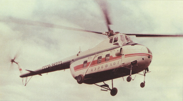

Wolf Опубликовано 20 сентября, 2013 Жалоба Поделиться Опубликовано 20 сентября, 2013 (изменено) На крайней фотографии "восьмёрки" низ тёмно-синий, антиблик и низ на "четвёрке" запросто может быть окрашен из той же банки. А вот диски колёс и стойки шасси светлее, в цвет полосы. Изменено 20 сентября, 2013 пользователем Wolf Ссылка на комментарий Поделиться на другие сайты Поделиться

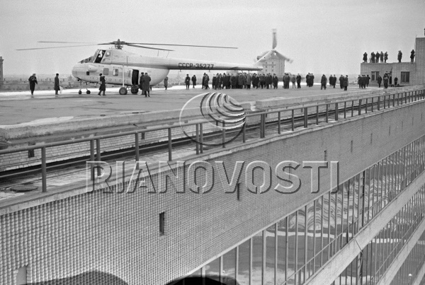

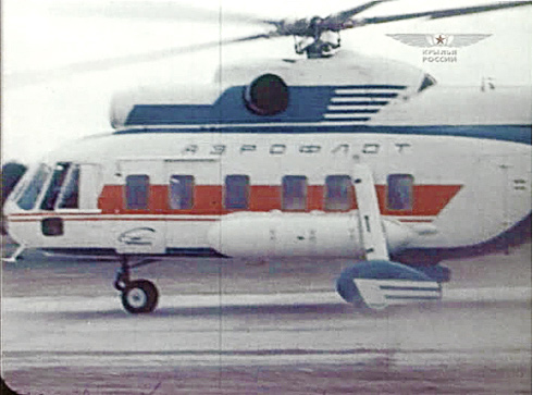

GD Опубликовано 22 сентября, 2013 Жалоба Поделиться Опубликовано 22 сентября, 2013 (изменено) Нашел оригинал фотографии. В фотошопе подкорректировал баланс белого. И получается, что антиблик, цвет дисков основных колес, верхняя полоса читлайна и верх передних стоек, а следовательно и низ вертолета совпадают по цвету. Совпадение цветов косвенно подтверждает и следующая фотография. Изменено 22 сентября, 2013 пользователем GD Ссылка на комментарий Поделиться на другие сайты Поделиться

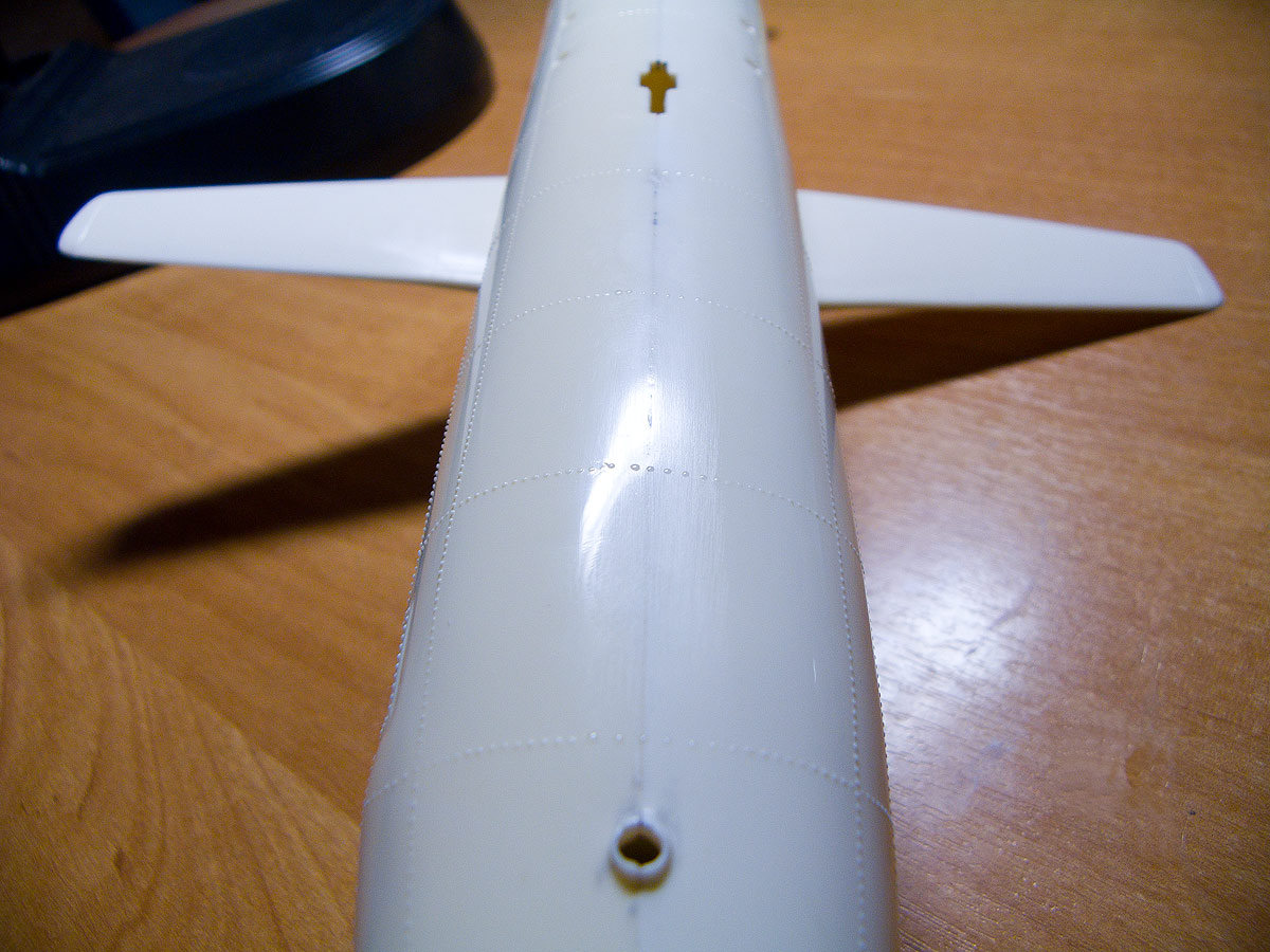

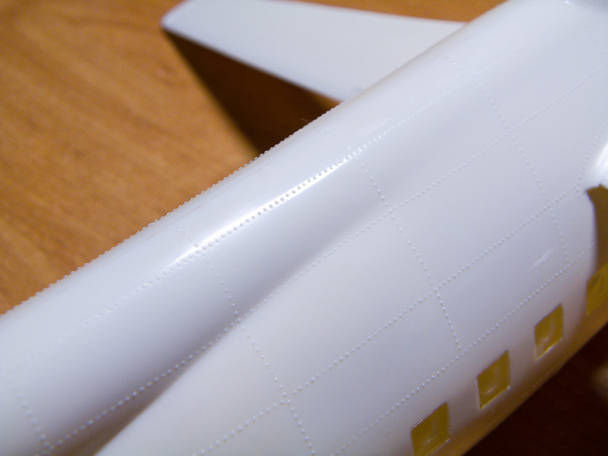

GD Опубликовано 27 сентября, 2013 Жалоба Поделиться Опубликовано 27 сентября, 2013 (изменено) Обшарил весь интернет в поиске ответа на вопрос "как восстановить внешнюю клепку", но приемлемого способа не нашел. Сначала думал для этого использовать обычную автошпаклевку финишную, но как только начинаю стачивать клепки до приемлемой высоты, они отлетают. Завтра думаю попробовать автошпаклевку для пластмасс, но может есть другой способ? Может суперклей-гель? Изменено 27 сентября, 2013 пользователем GD Ссылка на комментарий Поделиться на другие сайты Поделиться
Maximus Опубликовано 27 сентября, 2013 Жалоба Поделиться Опубликовано 27 сентября, 2013 Обшарил весь интернет в поиске ответа на вопрос "как восстановить внешнюю клепку", но приемлемого способа не нашел. Сначала думал для этого использовать обычную автошпаклевку финишную, но как только начинаю стачивать клепки до приемлемой высоты, они отлетают. Завтра думаю попробовать автошпаклевку для пластмасс, но может есть другой способ? Может суперклей-гель? Смотря какой масштаб интересует. Если в районе 1/72, то я бы попробовал так - наколоть иглой дырок по месту будущих клепок, сбрызнуть всё активатором для суперклея и остро заточенной зубочисткой наносить жидкий клей в углубления. Он будет быстро схватываться по краям, соответственно, получится избежать растекания. А вообще самый простой способ - накатать на фольге и обклеить ею модель. Ссылка на комментарий Поделиться на другие сайты Поделиться
GD Опубликовано 27 сентября, 2013 Жалоба Поделиться Опубликовано 27 сентября, 2013 (изменено) Мудрено, но думаю активатор у нас днем с огнем не сыщешь, да и как-то с трудом это представляю. Изменено 27 сентября, 2013 пользователем GD Ссылка на комментарий Поделиться на другие сайты Поделиться
Atlant Опубликовано 27 сентября, 2013 Жалоба Поделиться Опубликовано 27 сентября, 2013 Не надо выдумывать что-то что уже придумано. Есть такая штука под названием Dry Decals. То что нужно для восстановления внешних злементов выпускается компанией Archer Transfers. Вот на этой странице http://www.archertra..._CatalogDL.html посмотрите страницы каталога под названием INDIVIDUAL SURFACE DETAILS PAGES на странице 2 есть продукты resin panel lines и resin fastener heads Там еще много чего интересного есть, что может быть полезно. Суть такова: эти элементы сделаны как смоляные микро-точки с клейкой основой. Прикладываете листочек к поверхности, трете сверху чем-то типа вязального крючка - элементы переходят на поверхность и получаются ровные ряды заклепок/болтов/чего нужно. Какая-то чешская компания выпускает то-же самое именно для самолетов, причем у чехов есть даже полностью сделанные заклепочные ряды рисунка заклепок полностью на крыло самолета целиком (правда видел только для мессеров такие вещи). Кроме заклепок есть цифры/буквы (разными шрифтами/цветами.размерами), опознавательные знаки и много еще чего. Ссылка на комментарий Поделиться на другие сайты Поделиться
sergmank Опубликовано 27 сентября, 2013 Жалоба Поделиться Опубликовано 27 сентября, 2013 Мудрено, но думаю активатор у нас днем с огнем не сыщешь, да и как-то с трудом это представляю. Активатор не такая уж недоступная вещь. Продается в любом супермаркете или хозмаге с клеем в блистере по цене менее 100р. "Контакт", например. Вы просто не обращали внимания. Про такую технологию изготовления клепки не скажу, не пробовал. Ссылка на комментарий Поделиться на другие сайты Поделиться
Maximus Опубликовано 27 сентября, 2013 Жалоба Поделиться Опубликовано 27 сентября, 2013 Активатор не такая уж недоступная вещь. Продается в любом супермаркете или хозмаге с клеем в блистере по цене менее 100р. "Контакт", например. Вы просто не обращали внимания. Про такую технологию изготовления клепки не скажу, не пробовал. Не поверите, весь Екатеринбург объездил в поисках "Контакта" - нет нигде. Везде один "Момент", который активатором не комплектуется. Еле нашел DoneDeal, и то на какой-то базе, за городом, куда ехать часа полтора, с часами работы, аналогичными моим (то есть в выходные и вечером туда ехать бесполезно). Одним словом, "дефицитная позиция". Ссылка на комментарий Поделиться на другие сайты Поделиться
GD Опубликовано 27 сентября, 2013 Жалоба Поделиться Опубликовано 27 сентября, 2013 (изменено) Коллеги, спасибо за ваши советы. Кажется, справился с этой проблемой, при помощи прозрачной эпоксидной смолы и инсулиновой иглы, которой наносил клеп. Но вот в чем небольшая проблема: если посильнее подковырнуть зубочисткой заклепку, то она отлетает, но в этом есть и преимущество - можно неполучившееся исправить. Изменено 27 сентября, 2013 пользователем GD Ссылка на комментарий Поделиться на другие сайты Поделиться
Maximus Опубликовано 28 сентября, 2013 Жалоба Поделиться Опубликовано 28 сентября, 2013 (изменено) Но вот в чем небольшая проблема: если посильнее подковырнуть зубочисткой заклепку, то она отлетает Советую пройтись по поверхности шкуркой 600-800, адгезия сразу улучшится. У меня тоже назрел "глупый вопрос" - какой диаметр иллюминаторов на Ту-104, Ту-114? Изменено 28 сентября, 2013 пользователем Maximus Ссылка на комментарий Поделиться на другие сайты Поделиться

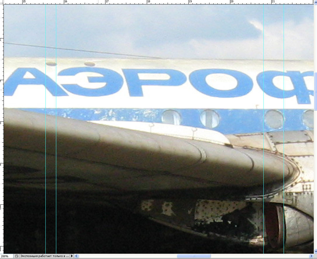

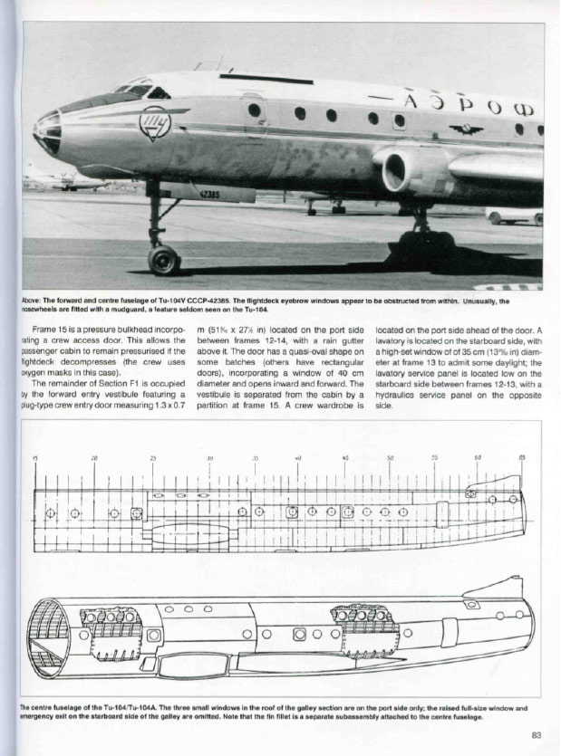

GD Опубликовано 28 сентября, 2013 Жалоба Поделиться Опубликовано 28 сентября, 2013 По Ту-104. Из книги Е.Гордона ("Tupolev Tu-104. Aeroflot's ferst jetliner." Yefim Gordon. страница 83,84) основные иллюминаторы 40 см, маленькие 35 см. Ссылка на комментарий Поделиться на другие сайты Поделиться

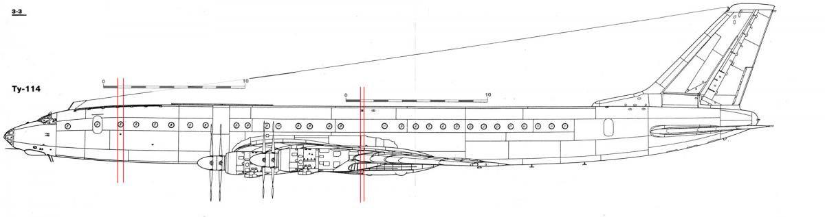

GD Опубликовано 28 сентября, 2013 Жалоба Поделиться Опубликовано 28 сентября, 2013 Для Ту-114. Основные иллюминаторы, судя по чертежу, так же как и у Ту-104, Ту-124 и Ту-134, диаметр 40 см, маленькие 25 см, отношение маленьких к большим подтверждается и по фотографиям и по чертежу. Ссылка на комментарий Поделиться на другие сайты Поделиться
