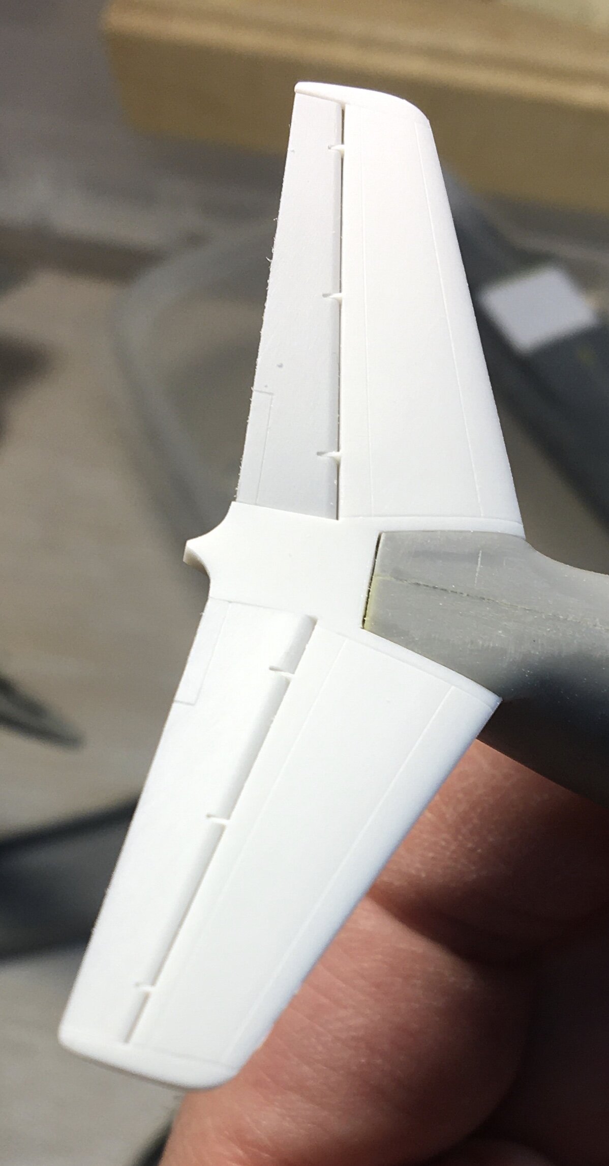

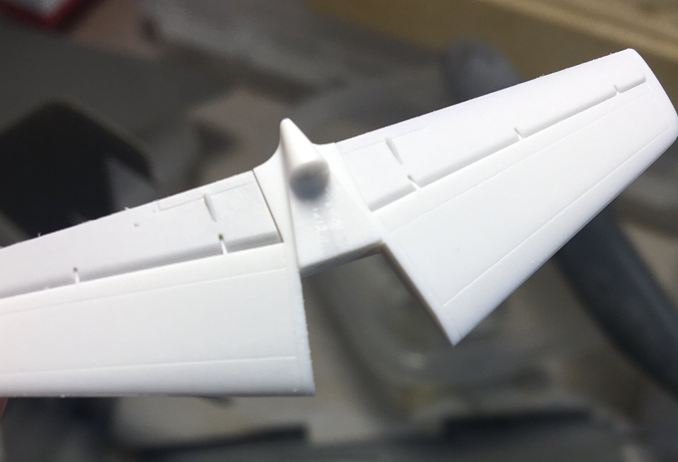

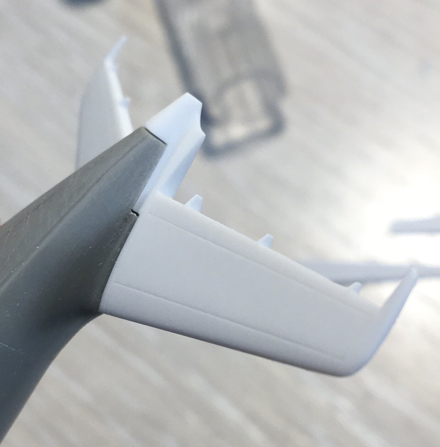

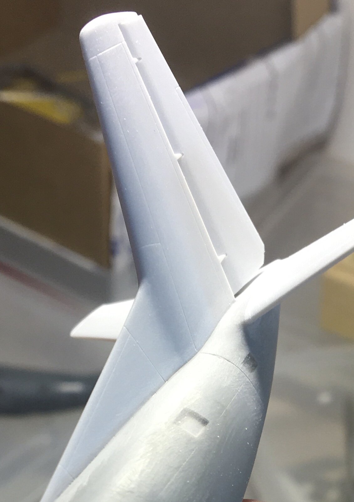

Популярный пост Spatz Опубликовано 29 октября, 2022 Автор Популярный пост Жалоба Поделиться Опубликовано 29 октября, 2022 И так, переделал мастер стабилизатора. Сделал пробные отливки. Пока не получается хорошо пролить самые кончики законцовок стабилизатора. Попробую ещё наростить литник. Рулевки пока тоже получились с недоливами. Буду дорабатывать 1 10 Цитата Ссылка на комментарий Поделиться на другие сайты Поделиться
бак1 Опубликовано 29 октября, 2022 Жалоба Поделиться Опубликовано 29 октября, 2022 Что то я уже думаю зкупить себе В.Э. и( полцарства) полсамолета допов... и забыть про смолу от ПАС. 1 Цитата Ссылка на комментарий Поделиться на другие сайты Поделиться

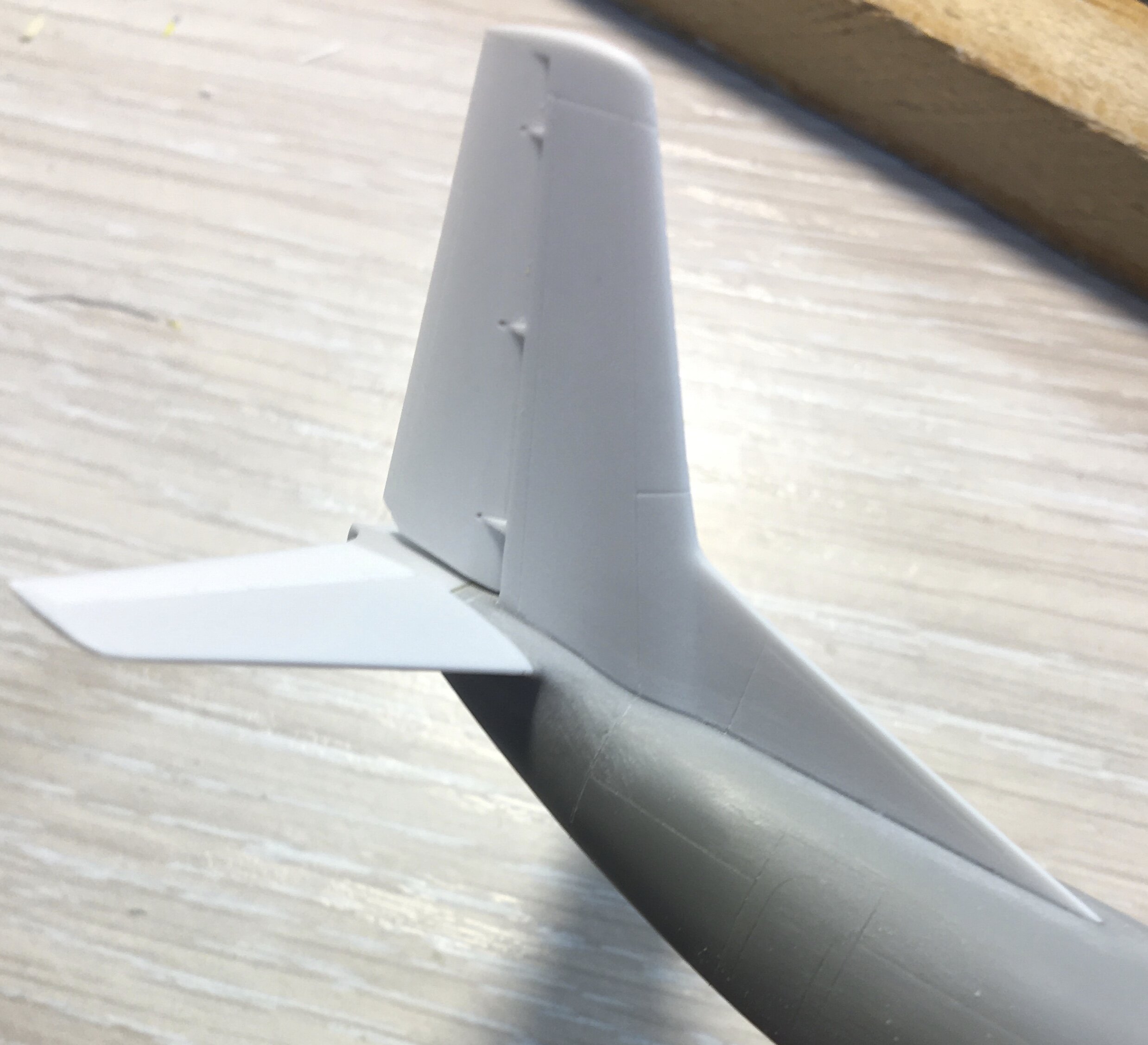

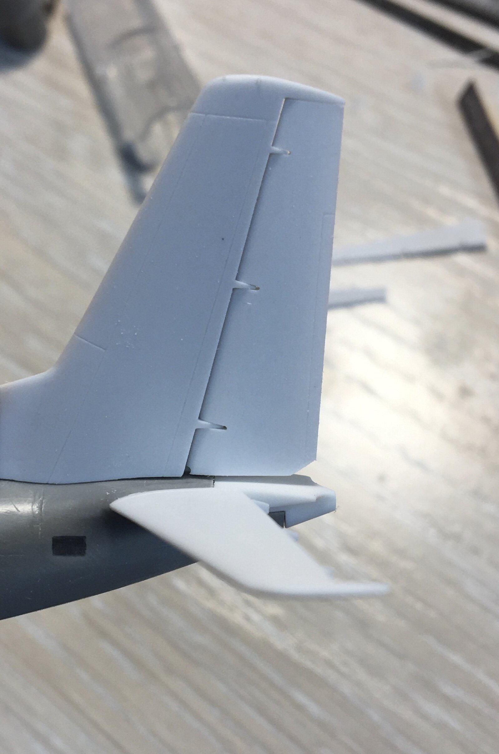

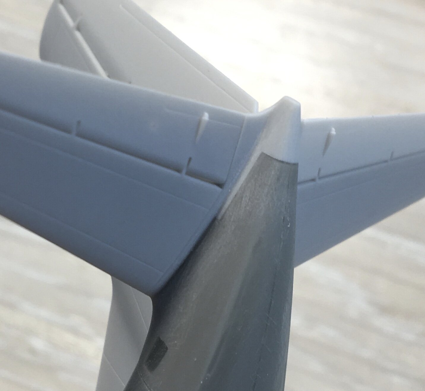

Популярный пост Spatz Опубликовано 3 ноября, 2022 Автор Популярный пост Жалоба Поделиться Опубликовано 3 ноября, 2022 Приклеил стабилизатор и киль. Рули приклею уже после окраски. РН придётся ещё доработать слишком большой зазор в основании. 5 8 Цитата Ссылка на комментарий Поделиться на другие сайты Поделиться

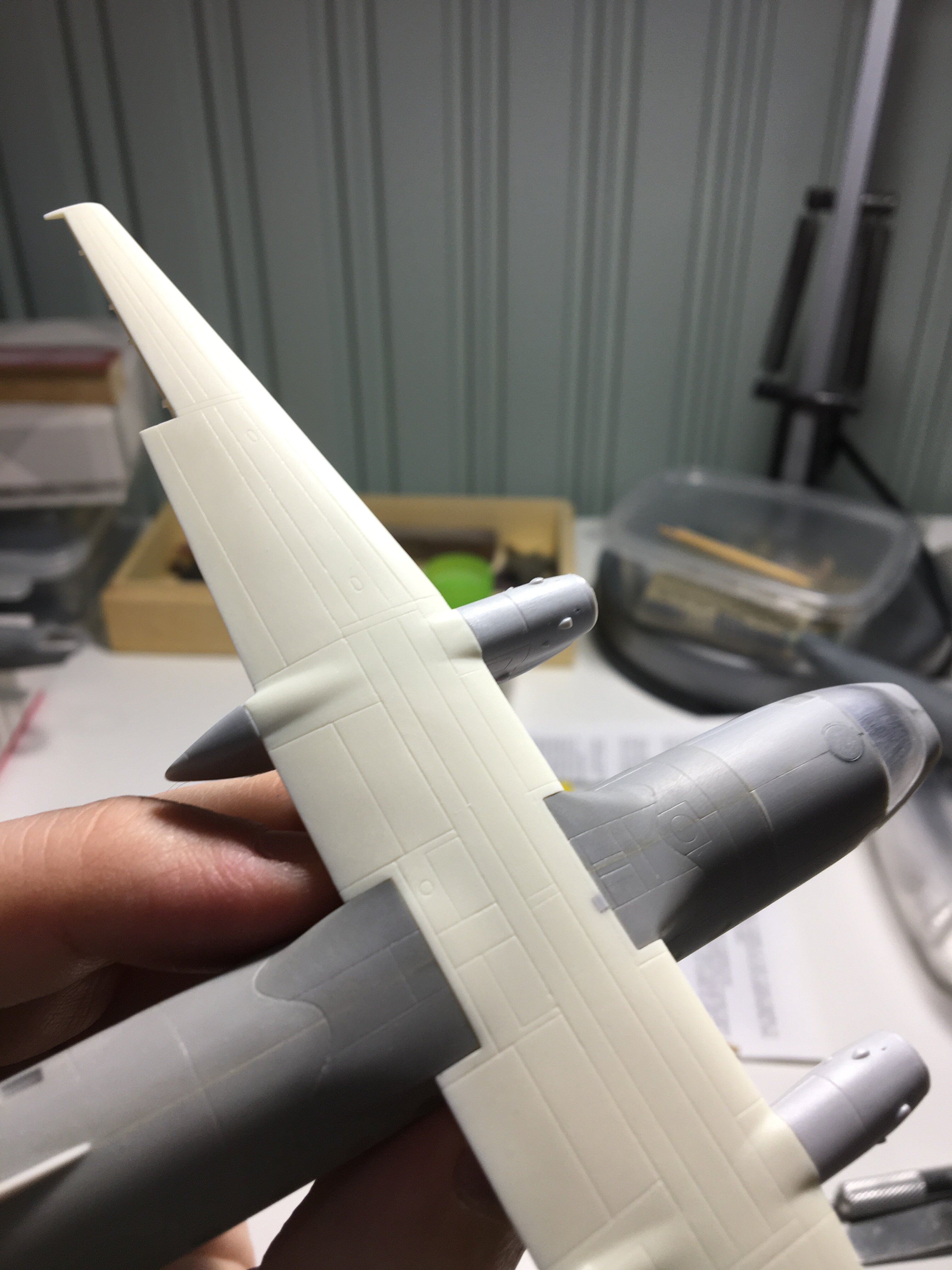

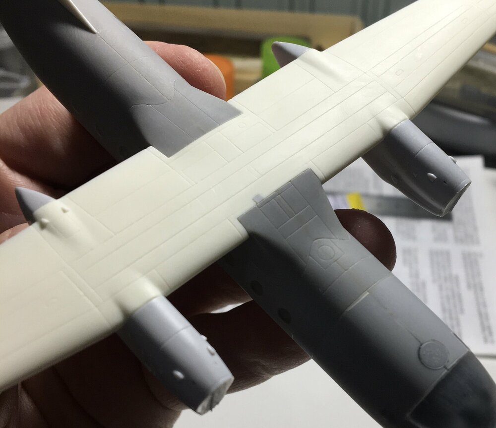

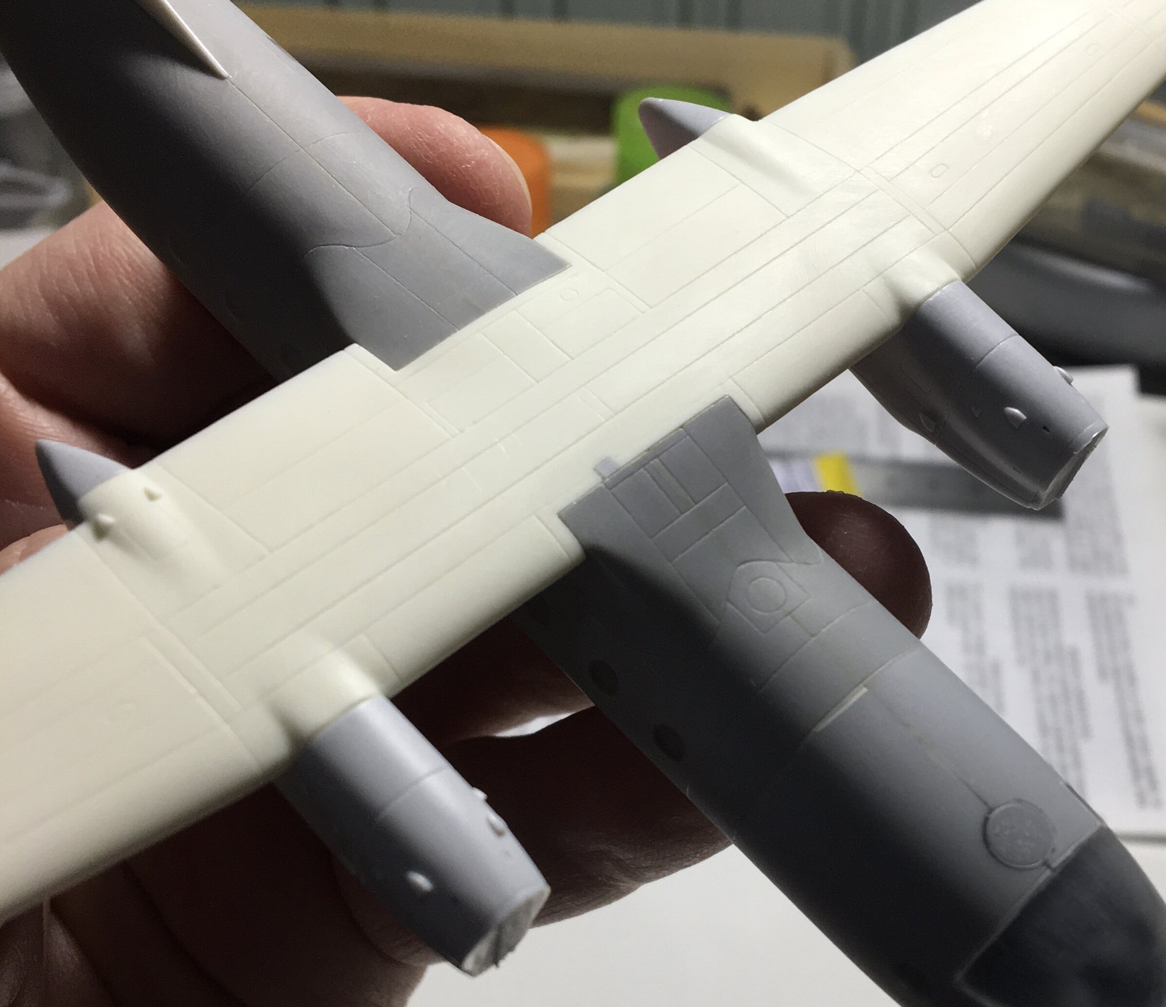

Популярный пост Spatz Опубликовано 30 декабря, 2023 Автор Популярный пост Жалоба Поделиться Опубликовано 30 декабря, 2023 Сегодня сделал первые отливки крыла. 9 8 Цитата Ссылка на комментарий Поделиться на другие сайты Поделиться
Маслопузый Опубликовано 30 декабря, 2023 Жалоба Поделиться Опубликовано 30 декабря, 2023 Ну осталось только фюзеляж и стойки… И можно паковать под своим брендом :-) 6 1 Цитата Ссылка на комментарий Поделиться на другие сайты Поделиться
Семён Кисляков Опубликовано 30 декабря, 2023 Жалоба Поделиться Опубликовано 30 декабря, 2023 Даа, дела. Мы ведь на самом деле наблюдаем, как с нуля рождается Модель! 2 1 Цитата Ссылка на комментарий Поделиться на другие сайты Поделиться
Intel_Rus Опубликовано 30 декабря, 2023 Жалоба Поделиться Опубликовано 30 декабря, 2023 4 часа назад, Маслопузый сказал: Ну осталось только фюзеляж и стойки… И можно паковать под своим брендом :-) Воистину 1 Цитата Ссылка на комментарий Поделиться на другие сайты Поделиться

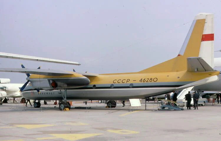

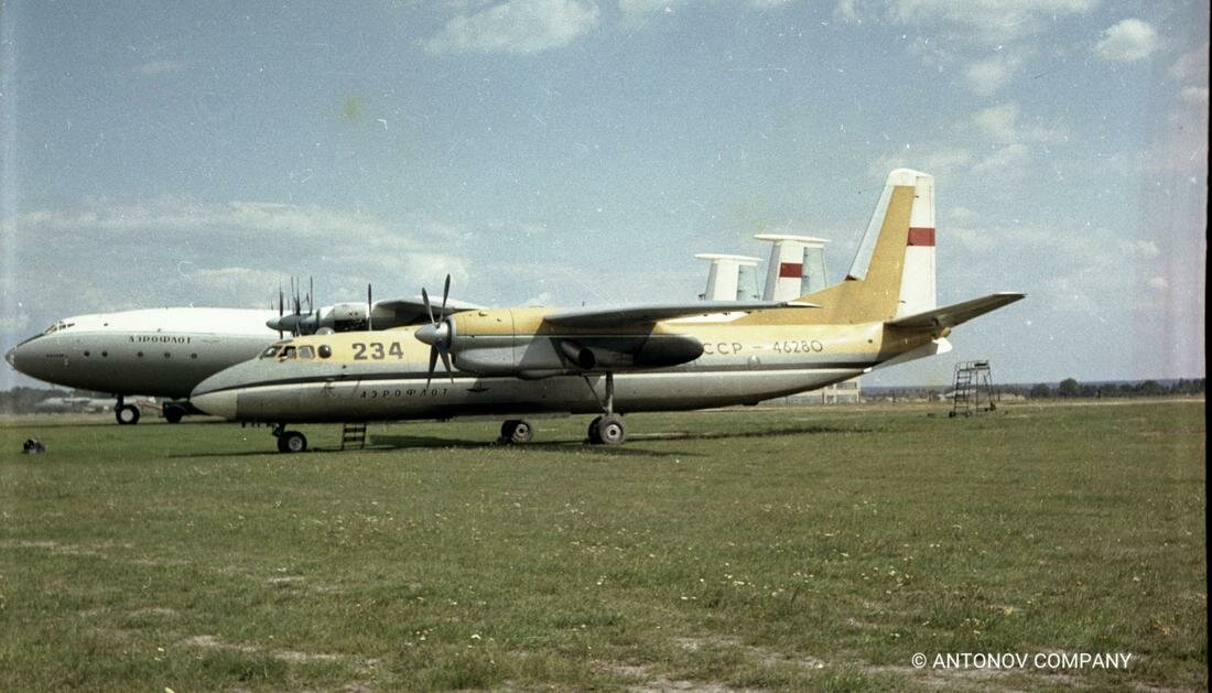

Spatz Опубликовано 19 января, 2024 Автор Жалоба Поделиться Опубликовано 19 января, 2024 (изменено) Друзья, нет ли у кого фото Ан-24т(рт) советского периода? Судя из реестра Ан-24, большая часть «Тешек» служила в ВВС, но мне хочется именно гражданский борт. И ещё вопрос знатокам. Прозрачный блистер, над кабиной, для чего устанавливался? Изменено 19 января, 2024 пользователем Spatz Цитата Ссылка на комментарий Поделиться на другие сайты Поделиться
Artman Опубликовано 19 января, 2024 Жалоба Поделиться Опубликовано 19 января, 2024 (изменено) Больше всего прототипа. По остальным - за исключением триколора и RA вполне "советского периода". Они скорее всего просто накрашены поверх исходного. Это 90-е. На 26186 блистера нет. Изменено 19 января, 2024 пользователем Artman 1 1 Цитата Ссылка на комментарий Поделиться на другие сайты Поделиться

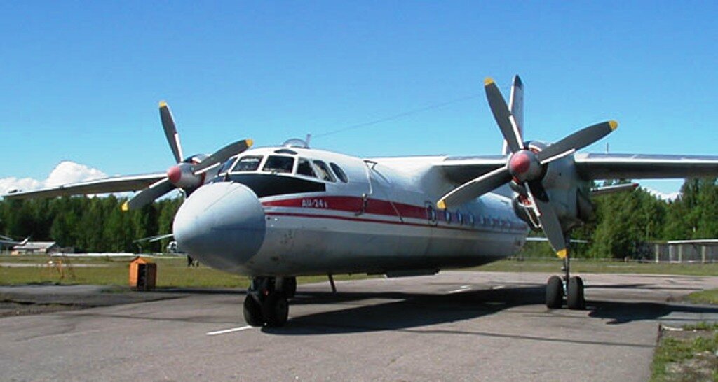

airomsk Опубликовано 23 января, 2024 Жалоба Поделиться Опубликовано 23 января, 2024 (изменено) В 19.05.2022 в 19:49, Spatz сказал: Кто-нибудь знает, что за протектор такой интересный на колесе Ан-24? В 20.05.2022 в 06:43, AVK134 сказал: Если я правильно рассмотрел фото, то похоже на то, что мужик колесо отчищает от засохшей грязи обычной метлой и на передней части пневматика лежит тряпка(ветошь). Могу конечно ошибаться, не очень хорошо видно. Читаю эту тему. Конечно, запоздалый ответ, но прокомментирую. Более вероятно, на фото техник сливает отстой топлива из точки слива на крыле. В левой руке он держит штангу (верх штанги упирается в точку слива, а под ней стоит ведро, которое не видно). В правой руке - прозрачная баночка с рукояткой. Такой процесс запечатлен на других фото: Изменено 23 января, 2024 пользователем airomsk 1 2 Цитата Ссылка на комментарий Поделиться на другие сайты Поделиться
Triela Опубликовано 23 января, 2024 Жалоба Поделиться Опубликовано 23 января, 2024 2 часа назад, airomsk сказал: Более вероятно, на фото техник сливает отстой топлива из точки слива на крыле Техник сливает отстой из бака. Сам не раз видел этот процесс. А по поводу протектора - сколько раз летал на Ан-24, ни разу не видел двух пневматиков с протектором на одной стойке. Всегда один нормальный, а другой "лысый". Один раз при посадке в Пскове такой лысый пневматик вдруг пошел юзом с искрами и дымом, а потом разлетелся в клочья. До стоянки самолет рулил "прихрамывая" на левую стойку. А я прямо напротив нее сидел у окна как раз. Август 1979 г, Ан-24РВ 46681. Цитата Ссылка на комментарий Поделиться на другие сайты Поделиться
