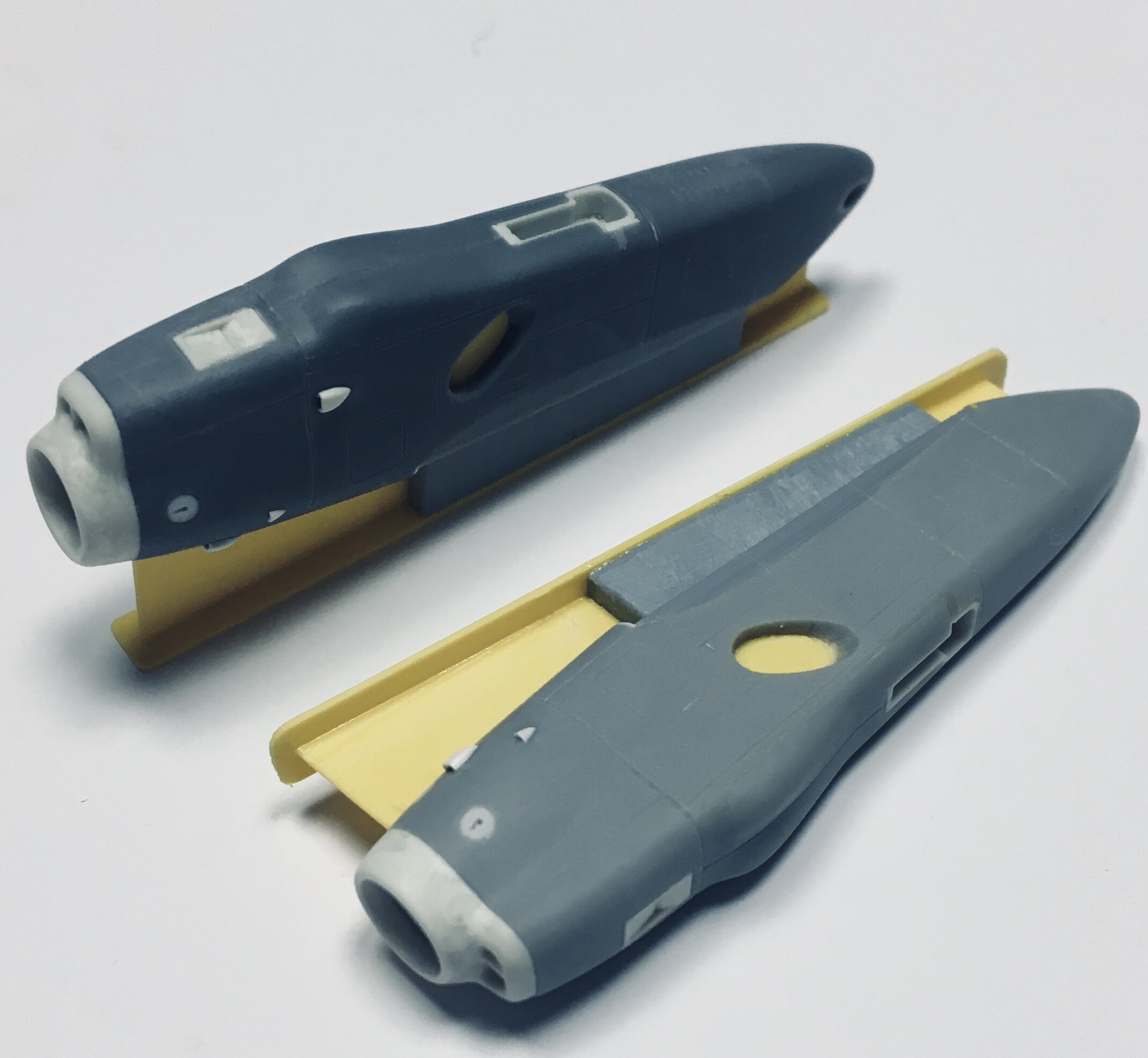

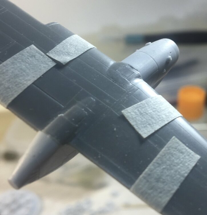

Spatz Опубликовано 19 июля, 2021 Автор Жалоба Поделиться Опубликовано 19 июля, 2021 Двигатели на Ан-26 это боль современного моделизма. Но нас это не останавливает. Мало того, что движки сильно заужены в задней части, так ещё и капоты разной длины. 3 Цитата Ссылка на комментарий Поделиться на другие сайты Поделиться

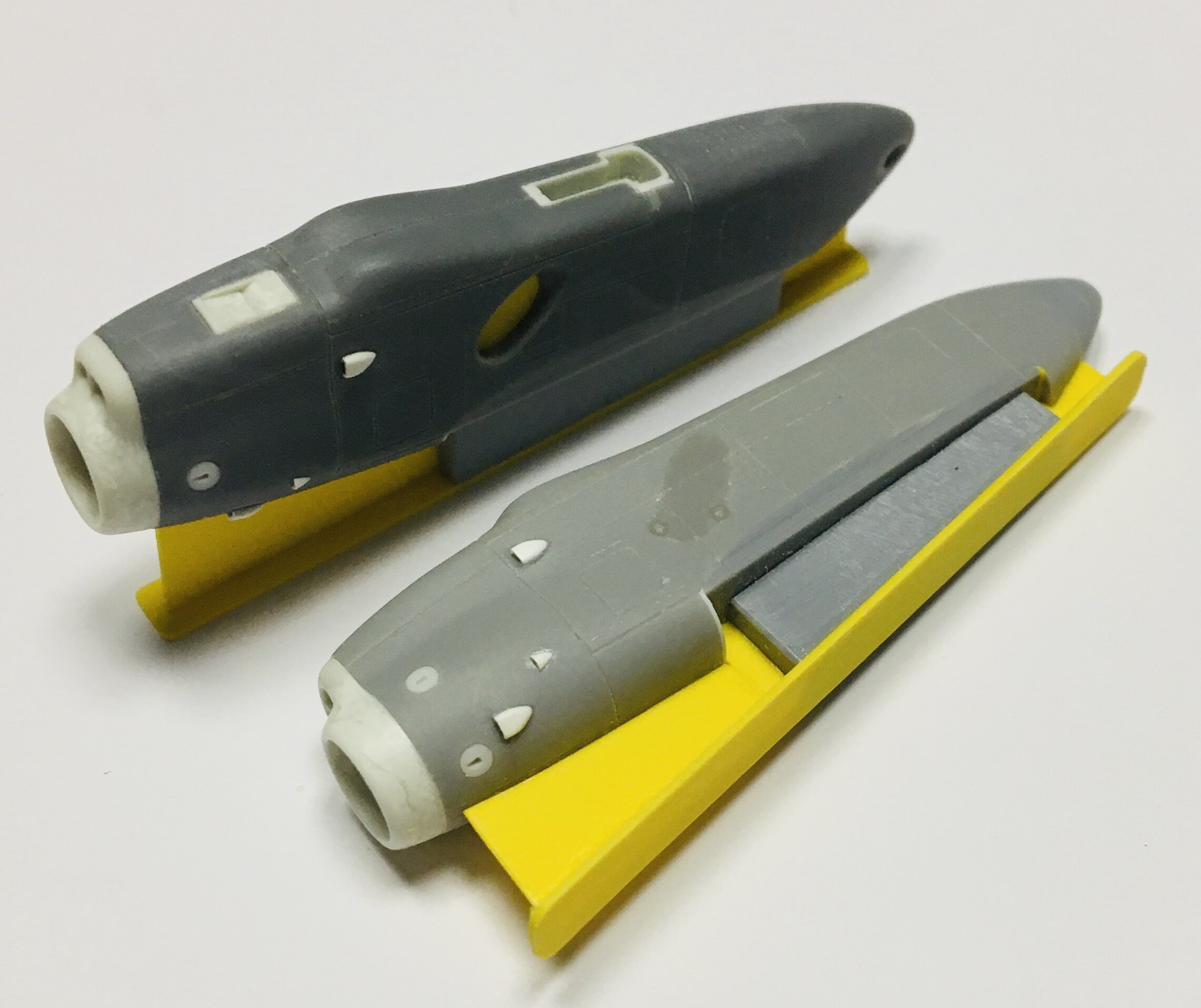

Spatz Опубликовано 28 июля, 2021 Автор Жалоба Поделиться Опубликовано 28 июля, 2021 (изменено) Операция-кооперация. Изменено 28 июля, 2021 пользователем Spatz 6 Цитата Ссылка на комментарий Поделиться на другие сайты Поделиться

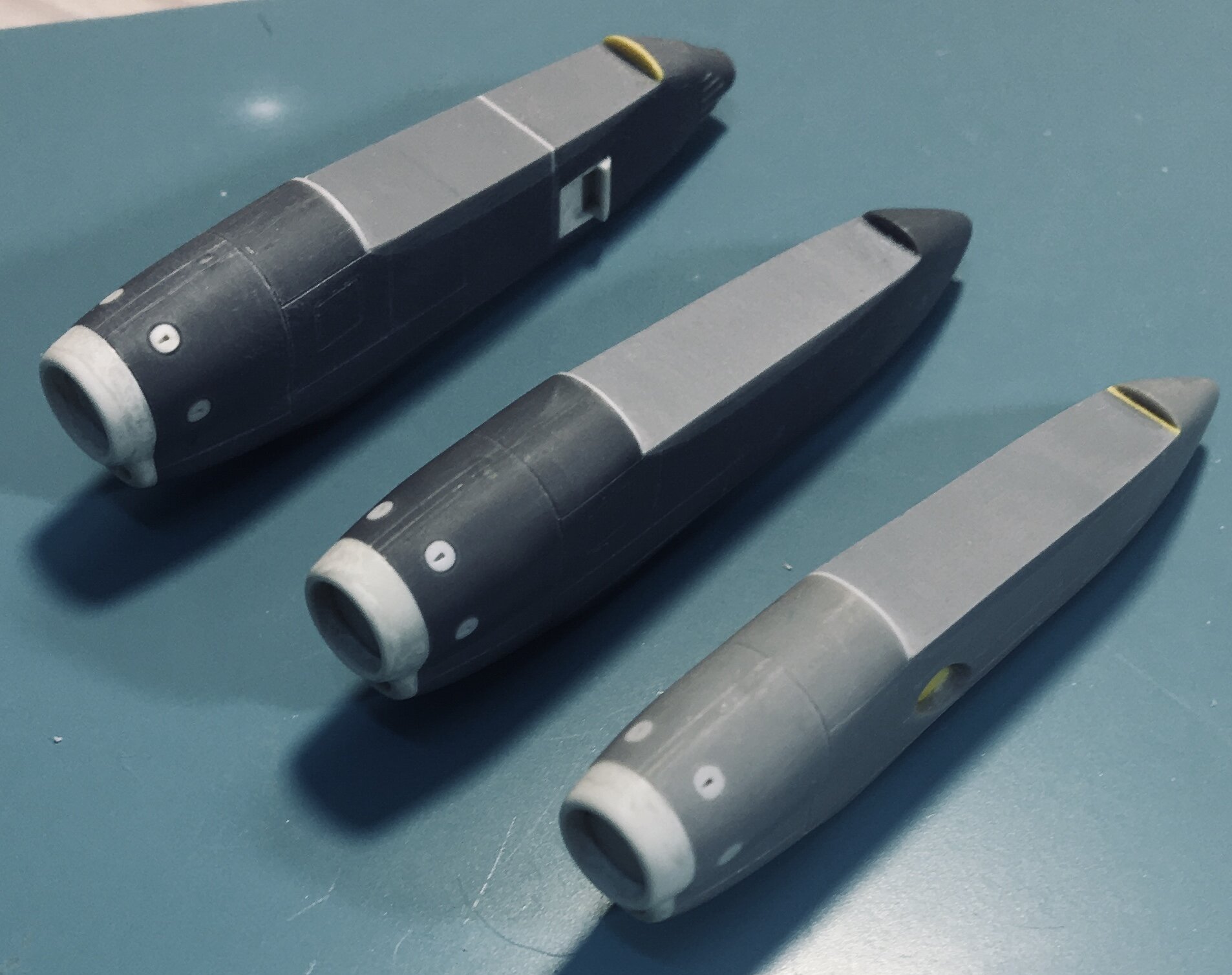

Популярный пост Spatz Опубликовано 8 октября, 2021 Автор Популярный пост Жалоба Поделиться Опубликовано 8 октября, 2021 Продолжаем 16 Цитата Ссылка на комментарий Поделиться на другие сайты Поделиться

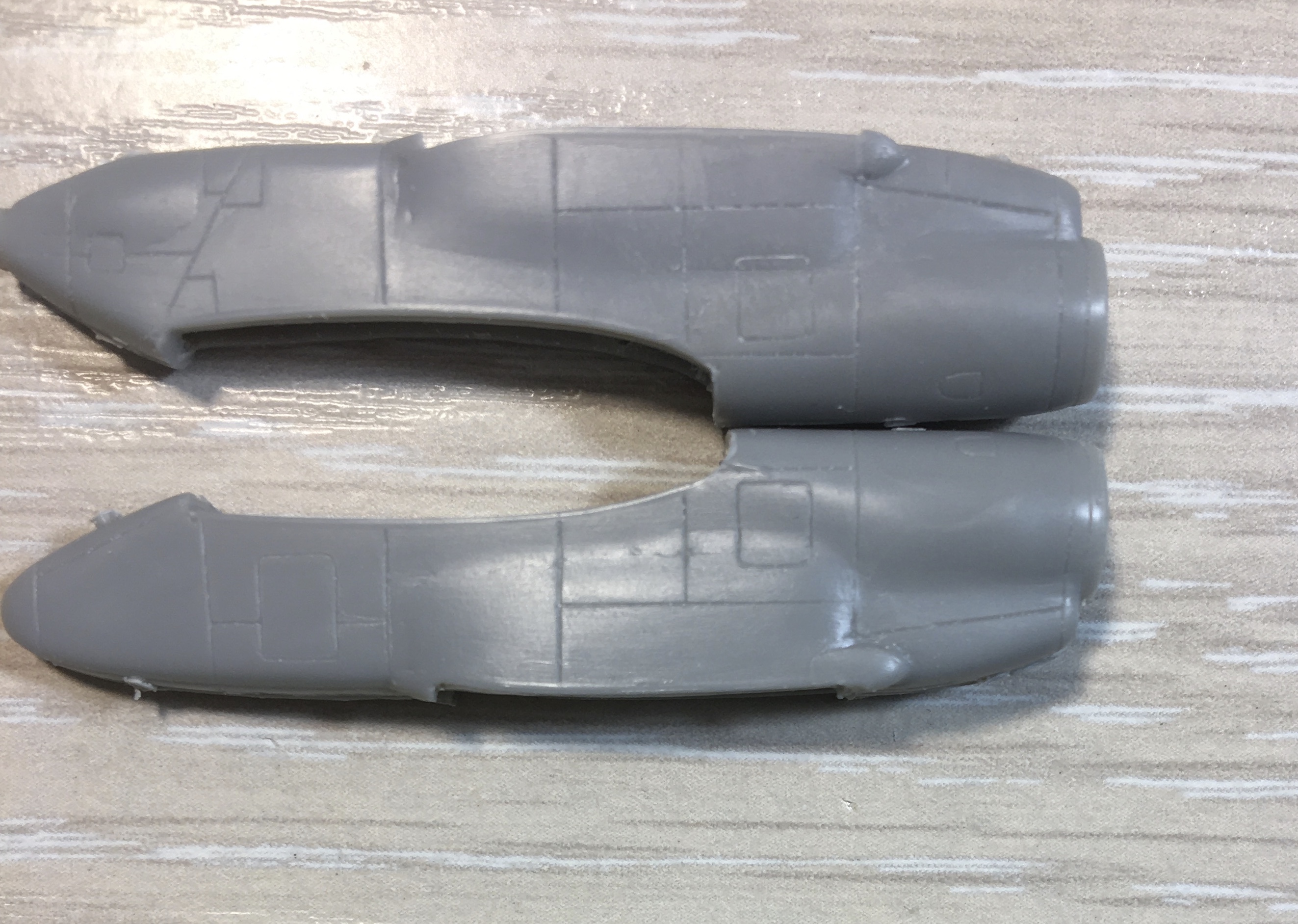

Популярный пост Spatz Опубликовано 25 декабря, 2021 Автор Популярный пост Жалоба Поделиться Опубликовано 25 декабря, 2021 Пришлось переделать заново правый двигатель для модификации РВ. Тот что в наборе, не симметричный. Если тут мне удалось сделать из двух половин что-то похожее на правду, то с Ан-26 ситуация более печальная. Там ассиметрия правого двигателя ещё больше. Скорей всего придётся делать оба двигателя на основе правых от Ан24. 6 9 Цитата Ссылка на комментарий Поделиться на другие сайты Поделиться
