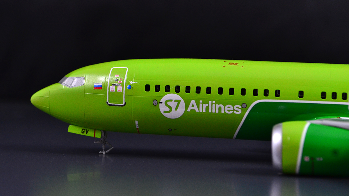

11 минуту назад, Intel_Rus сказал:
выше на 20см, что в нашем масштабе есть 1,4мм. Надо наращивать.
А ниша и створки?
Покажи какую эпоксидку капаешь. И если не влом поподробнее как бано на крыле делаешь?
39 минут назад, Диспетчер сказал:
А ниша и створки?
Без изменений. Хз, как это на боинге придумали и впихнули невпихуемое.
17 минут назад, vovik933 сказал:
Двухкомпонентная фирмы контакт. Окей, покажу процесс подробнее.

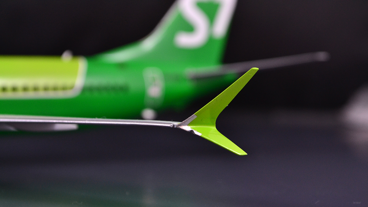

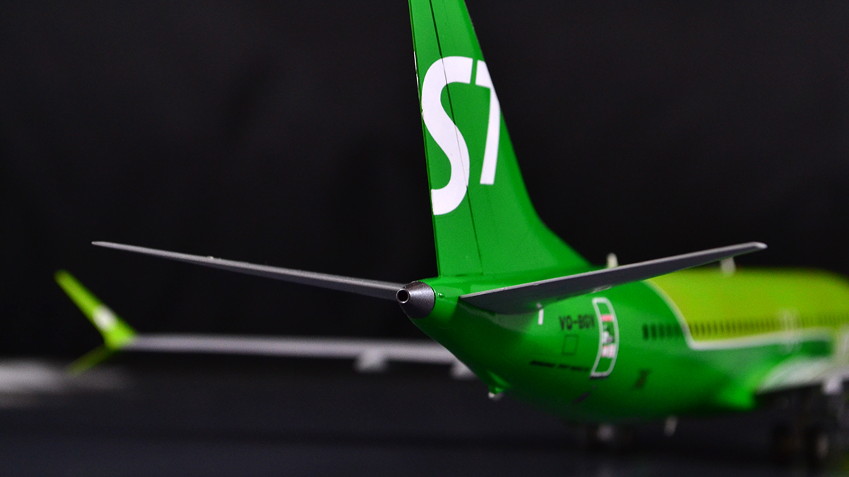

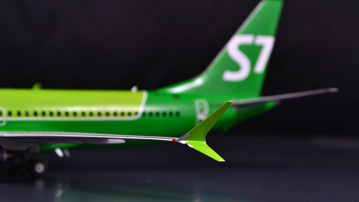

Сабилизатором удивил!  Браво!  Еще лучше если бы ты у настоящего это место сфотал, если такое разрешается конечно...
То же хотел попросить у тебя фото упаковки эпоксидки, может у нас она то же есть, а то приходится супер применять...
По стойке непонятно, если передняя выше то выходит что носовая часть немного вздернута? И для каких это целей?
4 часа назад, бак1 сказал:
Я только не представляю, куда залезть надо, чтобы на стабилизатор сверху посмотреть :D
Да проще некуда. Чтобы более большие бочки CFM Leap1B землю не скребли. В кабине он и правда ощутимо повыше. Один капитан рассказывал, что по ощущениям на 757 похоже по высоте. Тут вообще интересная история вышла. На 320NEO и 737MAX моторы делали конторы CFM и PW. Прат энд Уитни ещё больше в диаметре, чем CFM. И на Эирбас, который ощутимо выше, впихнуть смогли оба варианта движка. А на Боинге как не старались, только CFM влез, и то вон стойку задирать пришлось.
8 минут назад, Intel_Rus сказал:
Вот поэтому и нормальных фото этого места и нет! Да и никому оно не интересно кроме... вдруг будет оказия и что то получится. я у тебя и так пару фото стырил, уж больно хороши и подробны двигуны, мечта... вдруг когда захочется сделать.

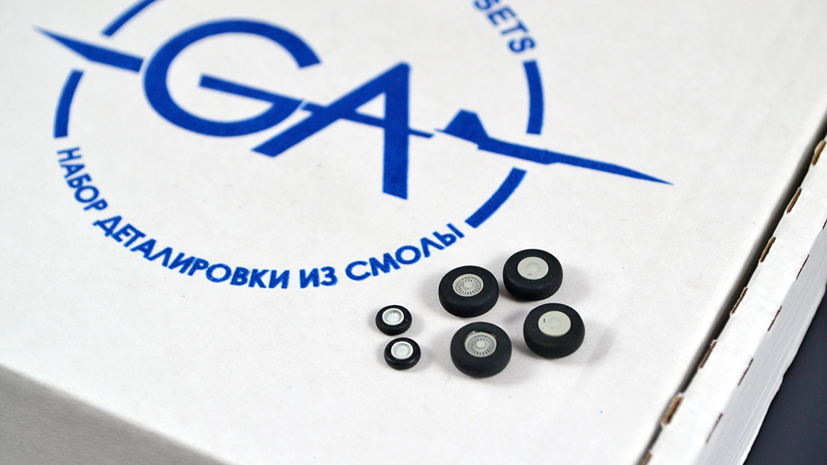

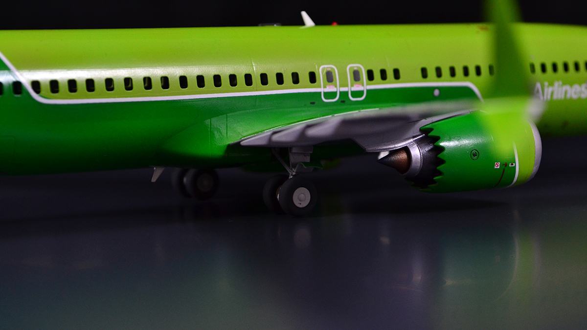

Что же касается колёс от Григория (Володя, не шути :D), то это вообще ювелирная работа. Меня в глубой шок поверг один вид и размер диска переднего колёса - такое надо под микроскопом делать. Резину я традиционно задул в XF-69, на ней кстати даже протектор есть, но очень масштабный, поэтому его на фотках и не видно. Диски красил так: передние - белые, а задние я дунул в серый цвет, будто самолёт только что пришёл с завода. Потому что уже через несколько полётов там всё становится невменяемого тёмно-грязно-черно-серого цвета))
Серёга, ты когда колёсики красишь, масками пользуешься???:huh:
...отлично получилось!
Фишка этих смоляных наборов от Григория - шины и диски даны отдельно друг от друга.  Крась, не парясь, и собирай потом!
48 минут назад, vovik933 сказал:
флаг поправь, угол передний вниз уехал
Эээээ, где ты раньше был, тут все под лаком уже давно.
Покрасил очень хорошо, на макро выглядит здорово, представляю какой он красавец для обычных глаз.  С колесиками -торопыга, малость измазал клеем ободки дисков, я понимаю что так практически не видно, но... :)
В 02.03.2019 в 11:37, Intel_Rus сказал:
Итак, ещё одним характерным отличием NG от Макса является высота передней стойки, Звезда на это благополучно забила. У Макса она выше на 20см, что в нашем масштабе есть 1,4мм.
А вот вопрос по высоте стоек - основные нужно или нет наращивать, как-то не понял.

3 часа назад, бак1 сказал:
Я и так старался аккуратно, как мог, но они такие маленькие, что просто ужас))
1 час назад, Eddi сказал:
На 737-8 точно не надо. Основные идентичны NG.

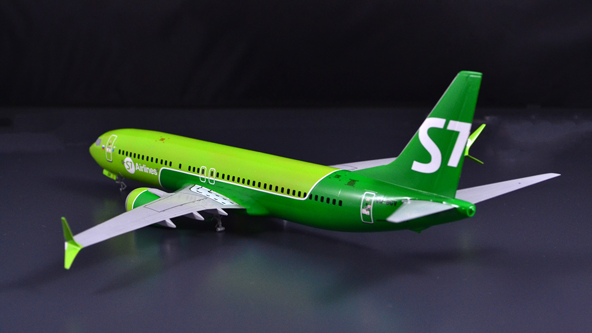

8 часов назад, Eddi сказал:
Все же на мой вкус такая раскраска S7 солиднее выглядит чем предыдущие души пассажиров
Есть такое дело
