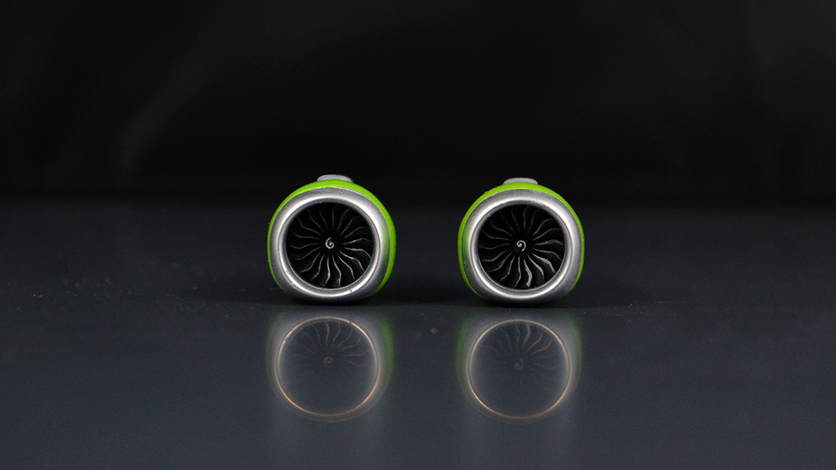

Базилио Posted February 26, 2019 Report Share Posted February 26, 2019 Движки выглядят конечно ВАХ! ...что за металлик говоришь использован? Где можно нарыть такой? Quote Link to comment Share on other sites More sharing options...
MiGre Posted February 26, 2019 Report Share Posted February 26, 2019 шикарно, особенно металлики :)) Quote Link to comment Share on other sites More sharing options...
Intel_Rus Posted February 26, 2019 Author Report Share Posted February 26, 2019 4 часа назад, Базилио сказал: ...что за металлик говоришь использован? Где можно нарыть такой? Вот такой. Я лично в Я-моделисте его покупал. 1 Quote Link to comment Share on other sites More sharing options...

Семён Кисляков Posted February 26, 2019 Report Share Posted February 26, 2019 Цвета S7 очень понравились как намешаны! Кстати и я тоже недавно на эти металлики от АК перешел, на болванке попробовал пока все нравится, буду пробовать Ан-10 ими покрасить. Quote Link to comment Share on other sites More sharing options...

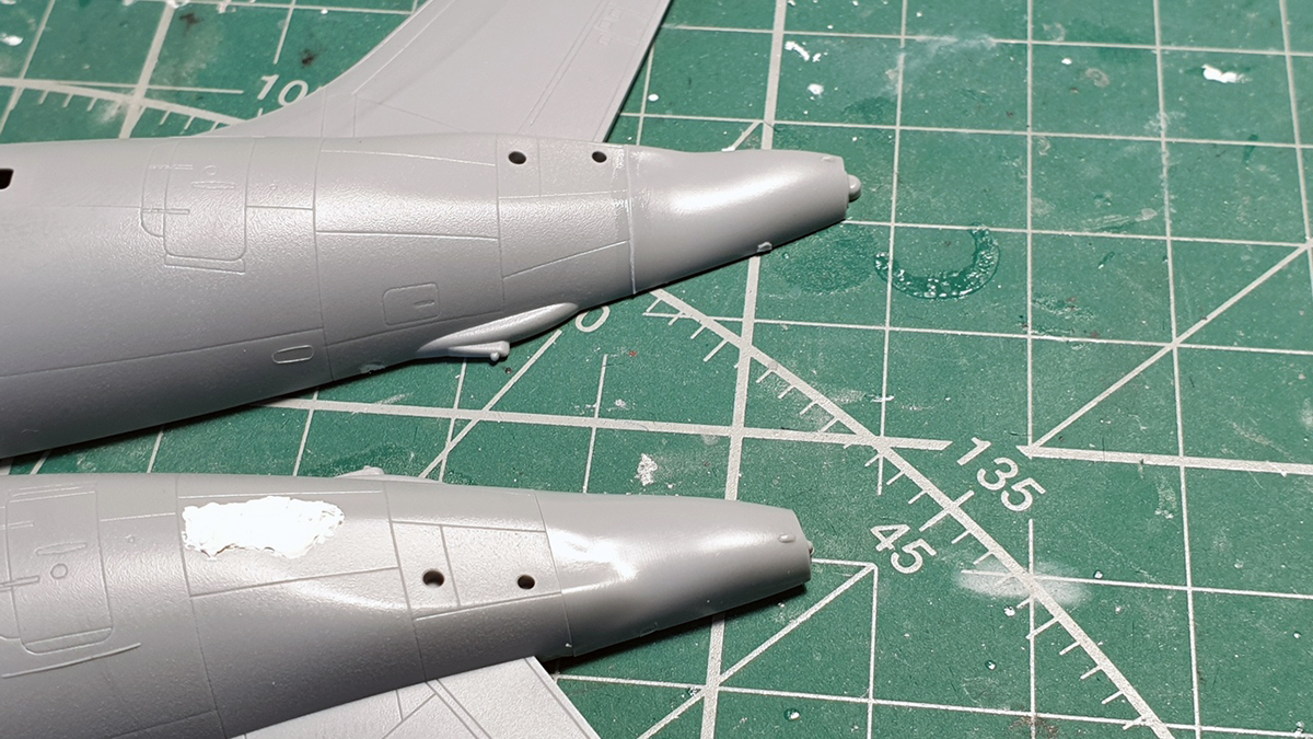

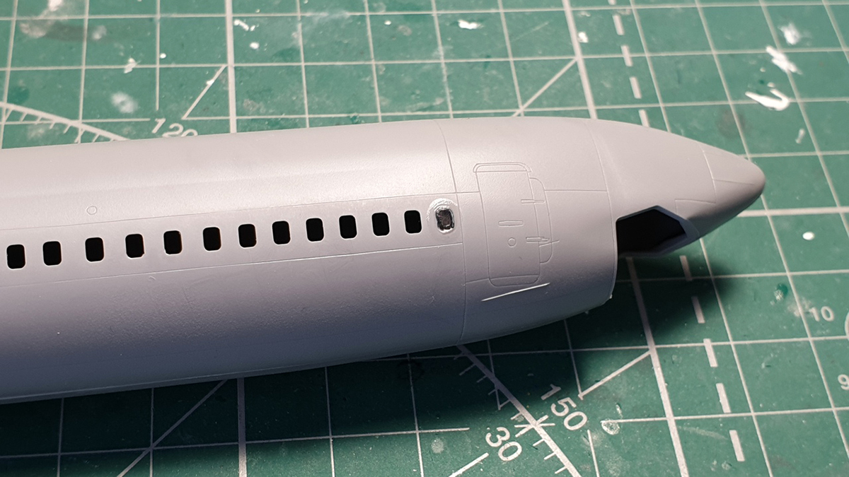

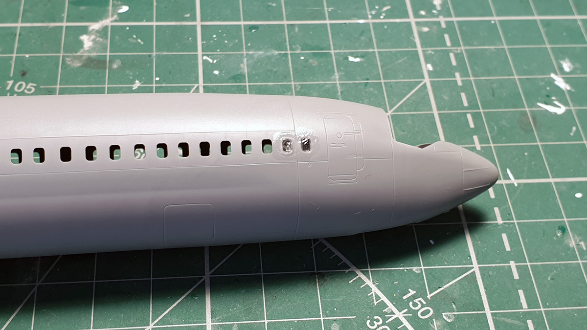

Intel_Rus Posted February 27, 2019 Author Report Share Posted February 27, 2019 (edited) Порылся я у себя в закромах и нашёл спиральки от Ревелловского А-320. Их и перевёл на своем Максе, предварительно удалив старые. Мне кажется, вышло половчее: Далее по фюзеляжу. Убрал лишние окошки следующим образом: из штатного пластикового остекления отрезал несколько пеньков, засунул их снаружи и пролил пожирнее сверхтекучим клеем. Там обрабатывать гораздо удобнее, чем если вклеивать их изнутри - так у меня заподлицо вывести не получалось ни разу. Далее зашпатлевал ненужный ВЗ ВСУ от NG: И зря я на Звезду наезжал. Есть позишн лайтс возле сопла ВСУ Правда они настолько маленькие, что изображать на них стекляшку будет непросто: Edited February 27, 2019 by Intel_Rus 1 Quote Link to comment Share on other sites More sharing options...

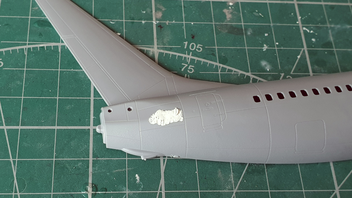

Базилио Posted February 27, 2019 Report Share Posted February 27, 2019 (edited) 18 минут назад, Intel_Rus сказал: Порылся я у себя в закромах и нашёл спиральки от Ревелловского А-320. Их и перевёл на своем Максе, предварительно удалив старые. Мне кажется, вышло половчее: Далее зашпатлевал ненужный ВЗ ВСУ от NG: Спиральки действительно получше выглядят! А воздухозаборник для ВСУ будешь как на фото делать? Или когда лючок закрыт, ВЗ не определяется на Фюзе??? Edited February 27, 2019 by Базилио Quote Link to comment Share on other sites More sharing options...
Intel_Rus Posted February 27, 2019 Author Report Share Posted February 27, 2019 4 часа назад, Базилио сказал: А воздухозаборник для ВСУ будешь как на фото делать? Или когда лючок закрыт, ВЗ не определяется на Фюзе??? Нет, открывать створку не планирую. А вот в закрытом положении... Ну ещё на самолёте почти не видно вообще. Вот и думаю, стоит ли её расшивкой на модели прорезать или вообще ничего не трогать? Вон Володя на своём Максе, я так понял, новую створку не резал и ничего, никто даже не заметил: Вопрос сложный, но я створки не вижу, если прям сильно и специально не всматриваться. Quote Link to comment Share on other sites More sharing options...
бак1 Posted February 27, 2019 Report Share Posted February 27, 2019 (edited) Тут как бы вопрос из серии надо тебе или нет, прорезать по лекалу шилом расшивку и обозначить створку дело не сильно сложное и можно (даже лучше) по грунту иголкой . Володя делал заказ, там это не важно, но что хочешь ты на выходе... Вот то что "козявки" на коках поменял очень здорово! Edited February 27, 2019 by бак1 Quote Link to comment Share on other sites More sharing options...
Базилио Posted February 27, 2019 Report Share Posted February 27, 2019 Можно в принципе декалью обозначить этот лючок, если найти подходящий из старых остатков технички... 1 Quote Link to comment Share on other sites More sharing options...
Intel_Rus Posted February 27, 2019 Author Report Share Posted February 27, 2019 4 часа назад, Базилио сказал: Можно в принципе декалью обозначить этот лючок, если найти подходящий из старых остатков технички... Вот! Я тоже об этом думал. Выйдет всяко аккуратней и более похожим на правду. Надо ещё в закромах порыться, у меня остатков с техничкой ревелла должно быть немало. Quote Link to comment Share on other sites More sharing options...

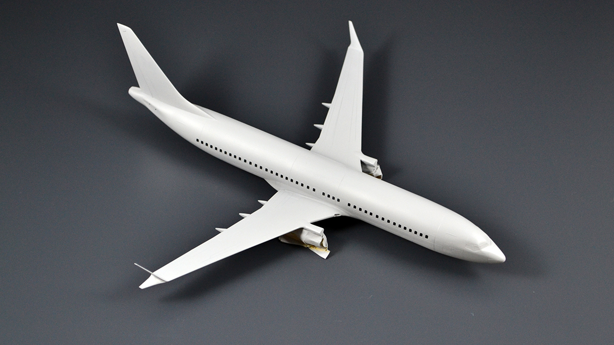

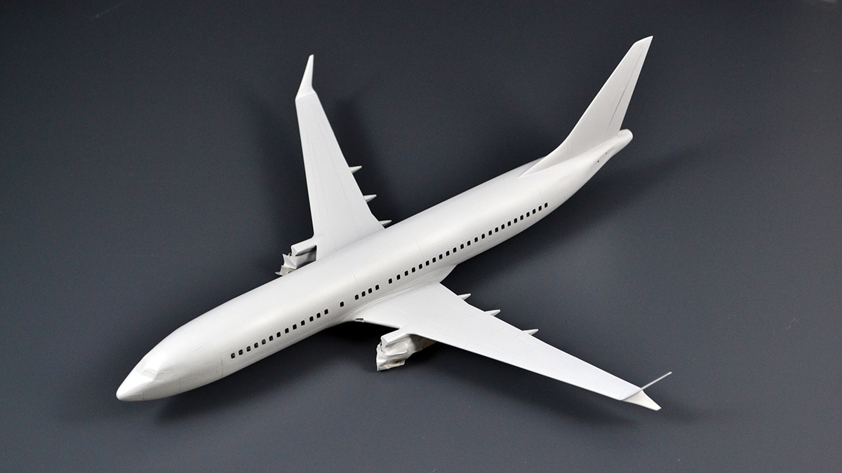

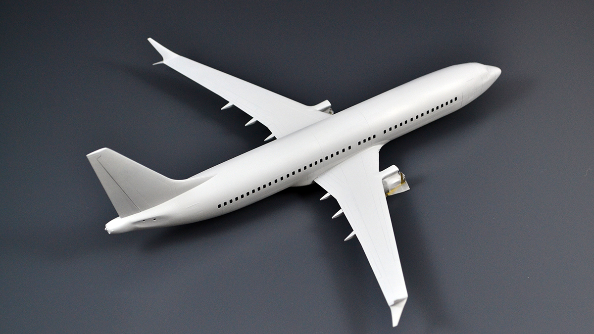

Intel_Rus Posted February 27, 2019 Author Report Share Posted February 27, 2019 (edited) Я решил, что показывать сборку планера в 100500ый раз смысла нет, потому что и сам уже неоднократно 737 здесь в випах делал, да и каждый из вас, я думаю, хоть раз, да эту модель собирал. Поэтому перейдём сразу к стадии, где планер собран и загрунтован: А вот малярный процесс далее я покажу поподробнее. Ну и с ВСУ вопрос решился - я нашёл у себя в декали от того же ревеловского А319 вполне похожий по размерам лючок, его и использую в качестве створки. Edited February 27, 2019 by Intel_Rus 4 Quote Link to comment Share on other sites More sharing options...
Базилио Posted February 27, 2019 Report Share Posted February 27, 2019 Самое интересное начинается! Буду внимательно наблюдать за процессом маскировки и покраски! 1 Quote Link to comment Share on other sites More sharing options...
бак1 Posted February 27, 2019 Report Share Posted February 27, 2019 Грунт красиво положил, вот так же красочку без перхоти....немного киль настораживает с одной стороны. Quote Link to comment Share on other sites More sharing options...
Базилио Posted February 27, 2019 Report Share Posted February 27, 2019 Левая сторона на киле как-то выглядит не так... Quote Link to comment Share on other sites More sharing options...

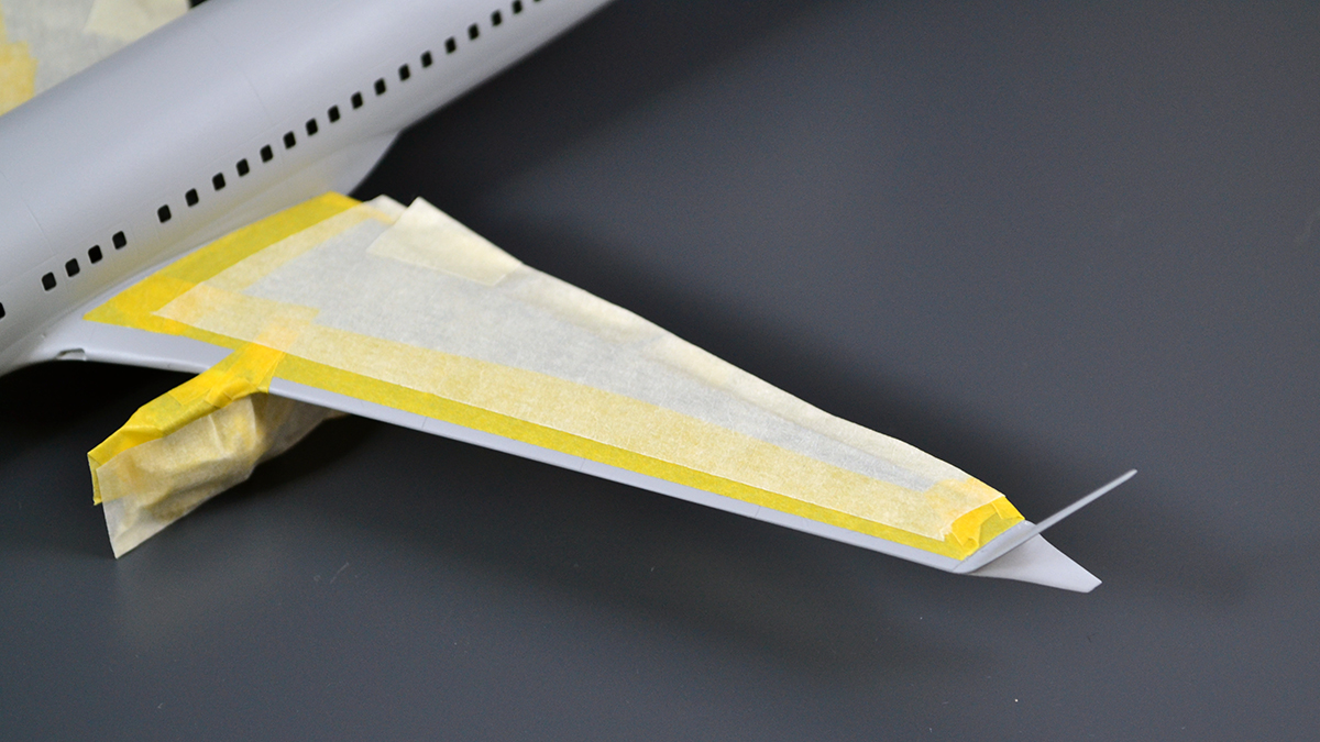

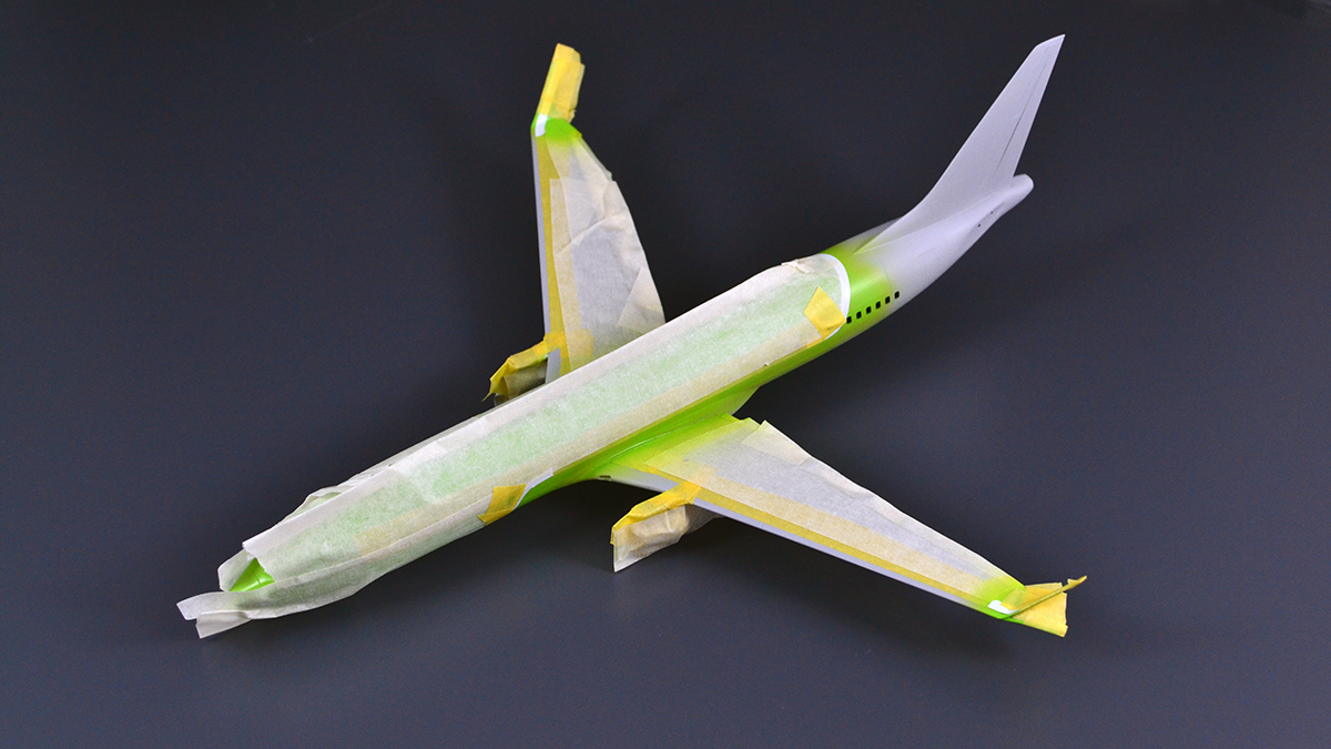

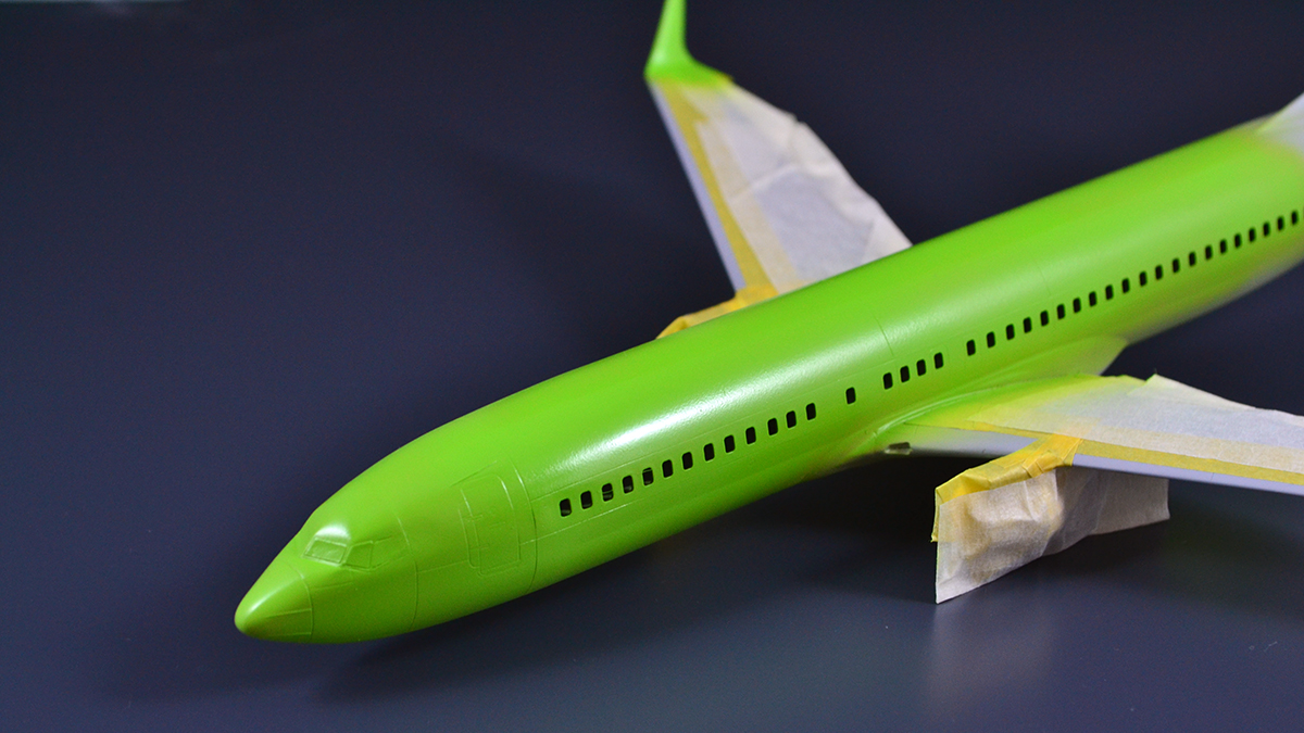

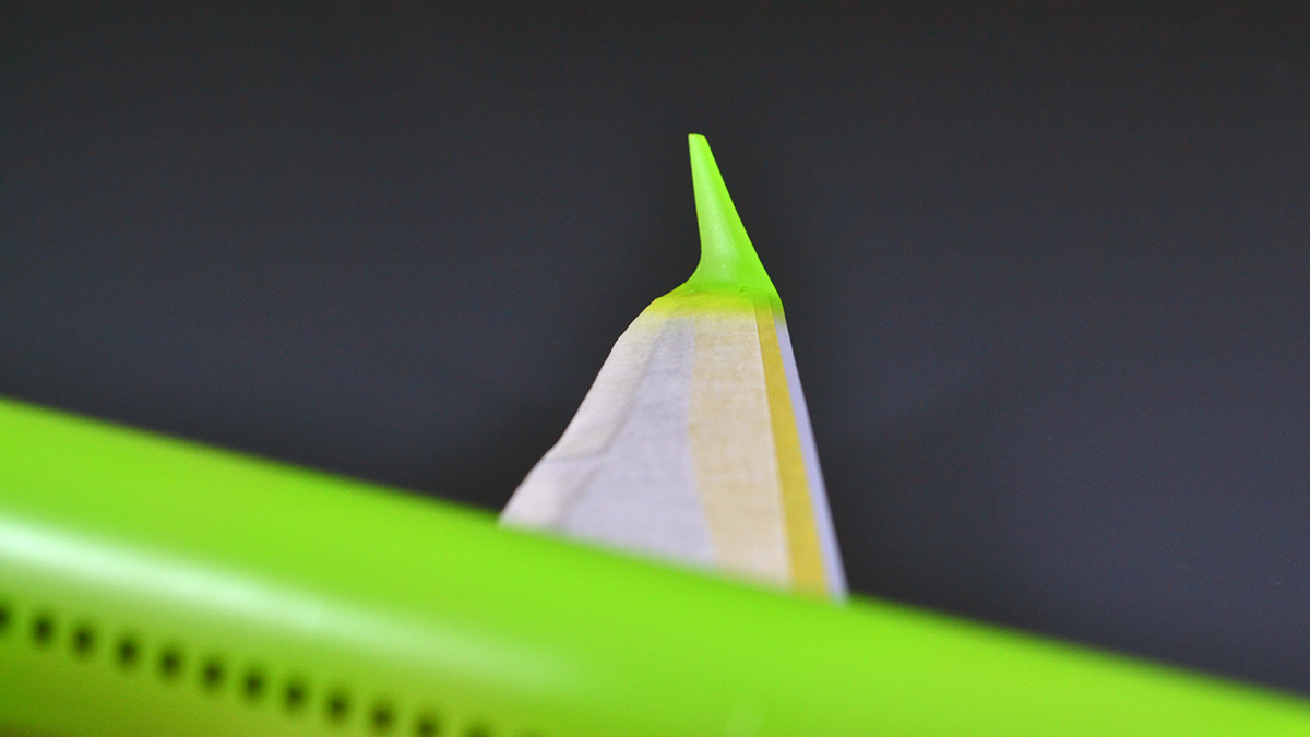

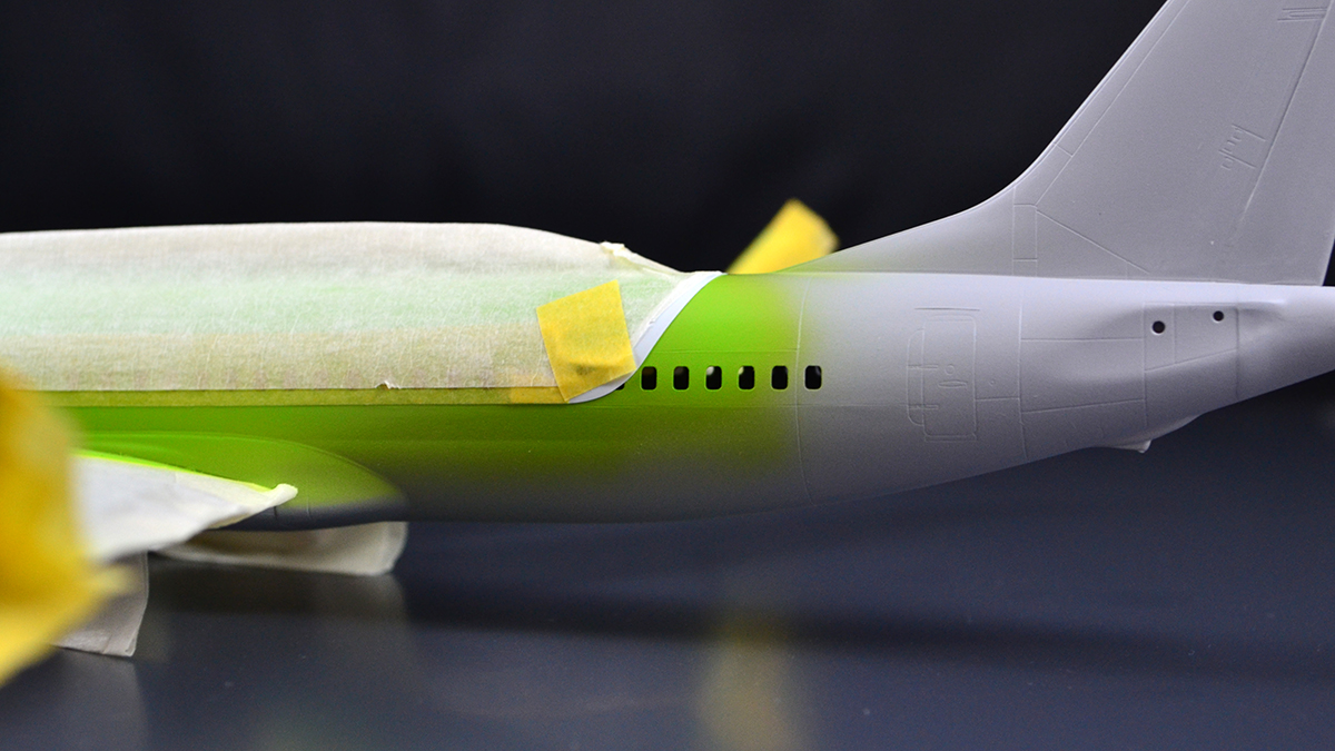

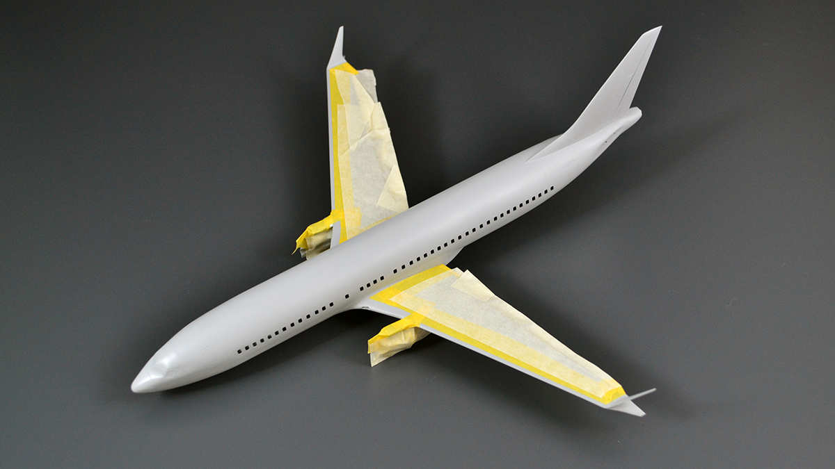

Intel_Rus Posted February 28, 2019 Author Report Share Posted February 28, 2019 22 часа назад, Базилио сказал: Левая сторона на киле как-то выглядит не так... 23 часа назад, бак1 сказал: ....немного киль настораживает с одной стороны. Да всё вроде нормально с ней, киль как киль. Может, свет так упал. Ладно, поехали красить. Для начала маскирую серый грунт - он же будет основным цветом крыла. Прошу обратить внимание на очень частую ошибку на моделях 737 - внешний ПОС в два раза уже линии расшивки: После чего наношу светлый зелёный на верх фюзеляжа и винглеты. Крашу я нынче на синем ганзовском растворителе, и он мне очень нравится, потому что с одной стороны даёт мокрый слой без шагрени, а с другой - очень маленькая вероятность подтёков. Ну и сохнет покрытие довольно быстро. 5 Quote Link to comment Share on other sites More sharing options...

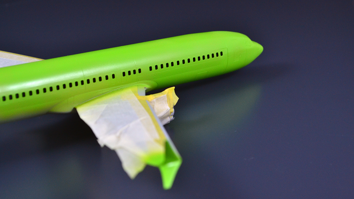

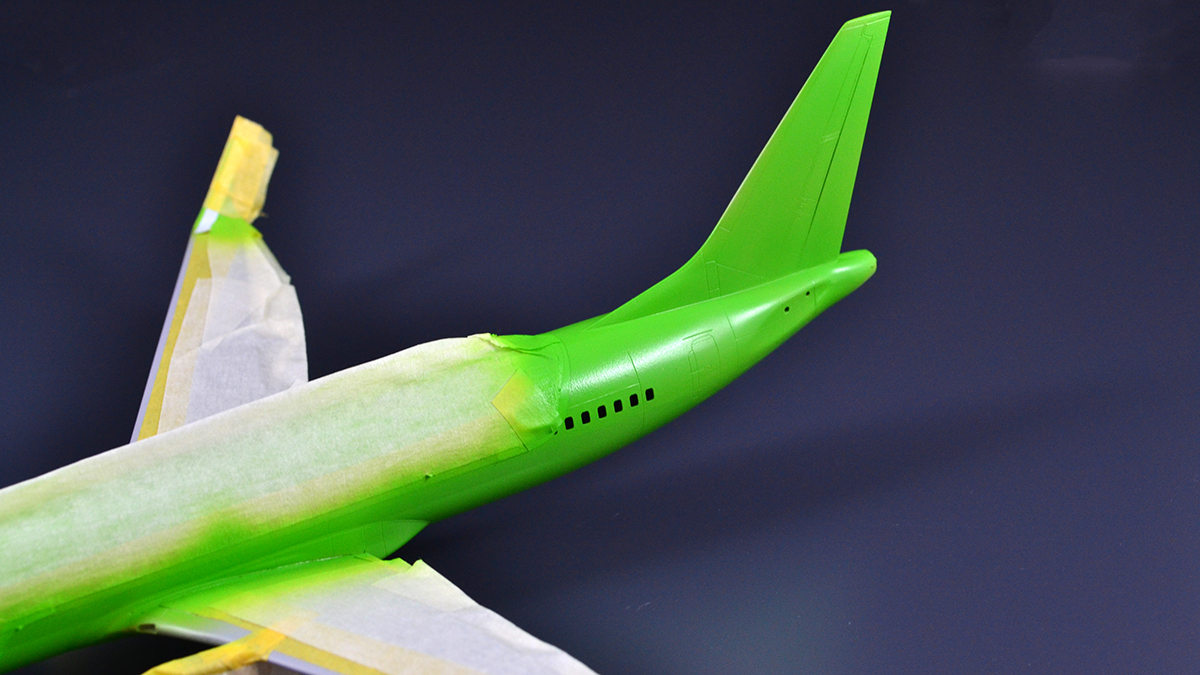

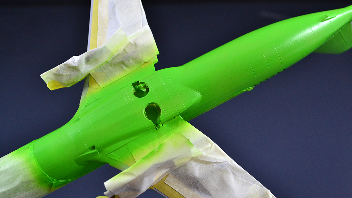

Intel_Rus Posted February 28, 2019 Author Report Share Posted February 28, 2019 Едем дальше. Маскируем окрашенные элементы. На плавных изгибах очень помогает 2мм тамиевский скотч. Он гнётся просто прекрасно, рекомендую И дуем второй зелёный цвет. Есть, правда, подозрение, что я перестарался и слишком много белого в него налил. С другой стороны, на движках ведь контраст цветов вышел отлично. Да и масштабным высветлением всегда прикрыться можно 1 Quote Link to comment Share on other sites More sharing options...
vovik933 Posted February 28, 2019 Report Share Posted February 28, 2019 (edited) Ну это для меня сильно быстро, за два дня в S7 выкрасить. На мой взгляд цвет темнее. И сфоткай, пожалуйста, банки с исходными красками. Edited February 28, 2019 by vovik933 Quote Link to comment Share on other sites More sharing options...
