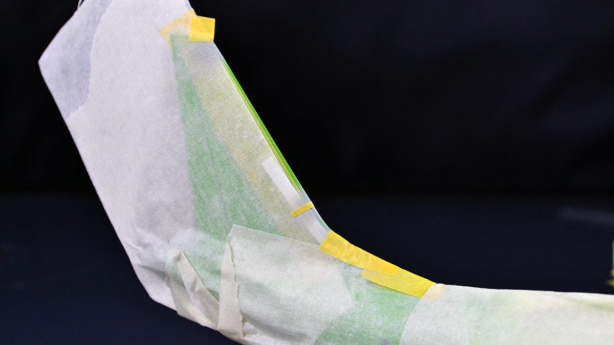

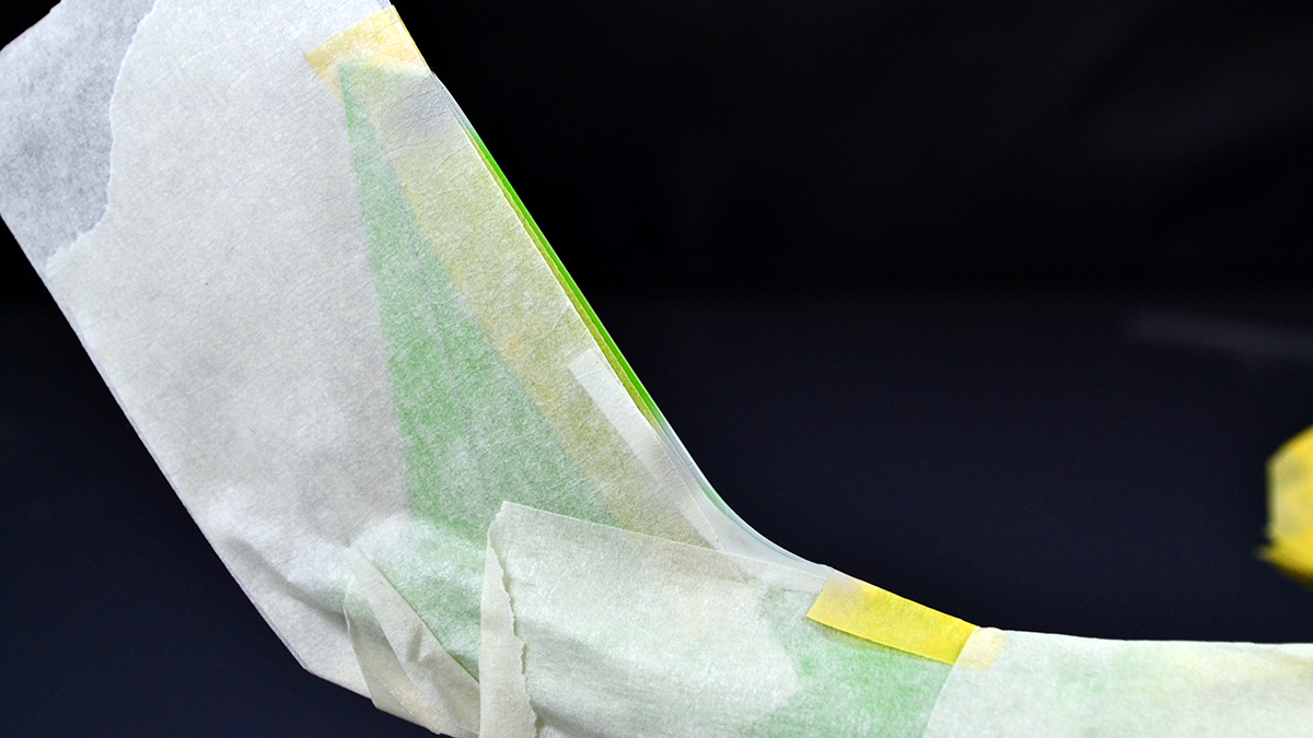

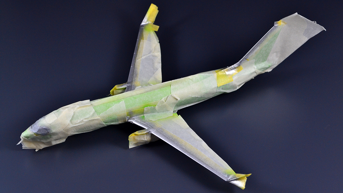

Intel_Rus Опубликовано 28 февраля, 2019 Автор Жалоба Поделиться Опубликовано 28 февраля, 2019 (изменено) Собсна, заканчиваем окраску. Итак, продолжаем мумифицировать самолет: На настоящем Максе очень хорошо заметные серые вкрапления на серебристом носке киля, поэтому их тоже накрашиваем: После чего маскируем: Не забываем про характерный металлический "намордник". Почему его лучше красить? Потому что, как показывает практика, дека либо не бьёт размер, либо слишком толстая, либо слишком сильно бликует. Поэтому XF-16 в руки и вперёд Ну и в конце надуваем экстрим металлик от АК на ПОСы. А дальше остаётся с замиранием сердца предвкушать самый прекрасный этап в моделизме - снятие масок Изменено 28 февраля, 2019 пользователем Intel_Rus 4 Ссылка на комментарий Поделиться на другие сайты Поделиться

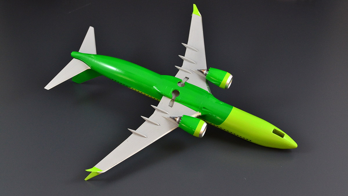

Intel_Rus Опубликовано 28 февраля, 2019 Автор Жалоба Поделиться Опубликовано 28 февраля, 2019 Ну и, собственно, малярный день объявляю закрытым Всё прошло, на удивление, без неприятных сюрпризов. Нигде ничего не подтекло, не оторвалось вместе со скотчем. В целом - я доволен, сочно вышло. В оконцовке покрыл глянцем из баллона TS-13, пусть себе сохнет. ps Движки не клеил, просто примерил) 9 Ссылка на комментарий Поделиться на другие сайты Поделиться

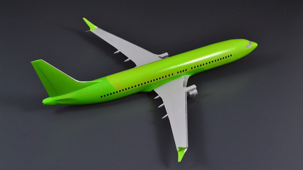

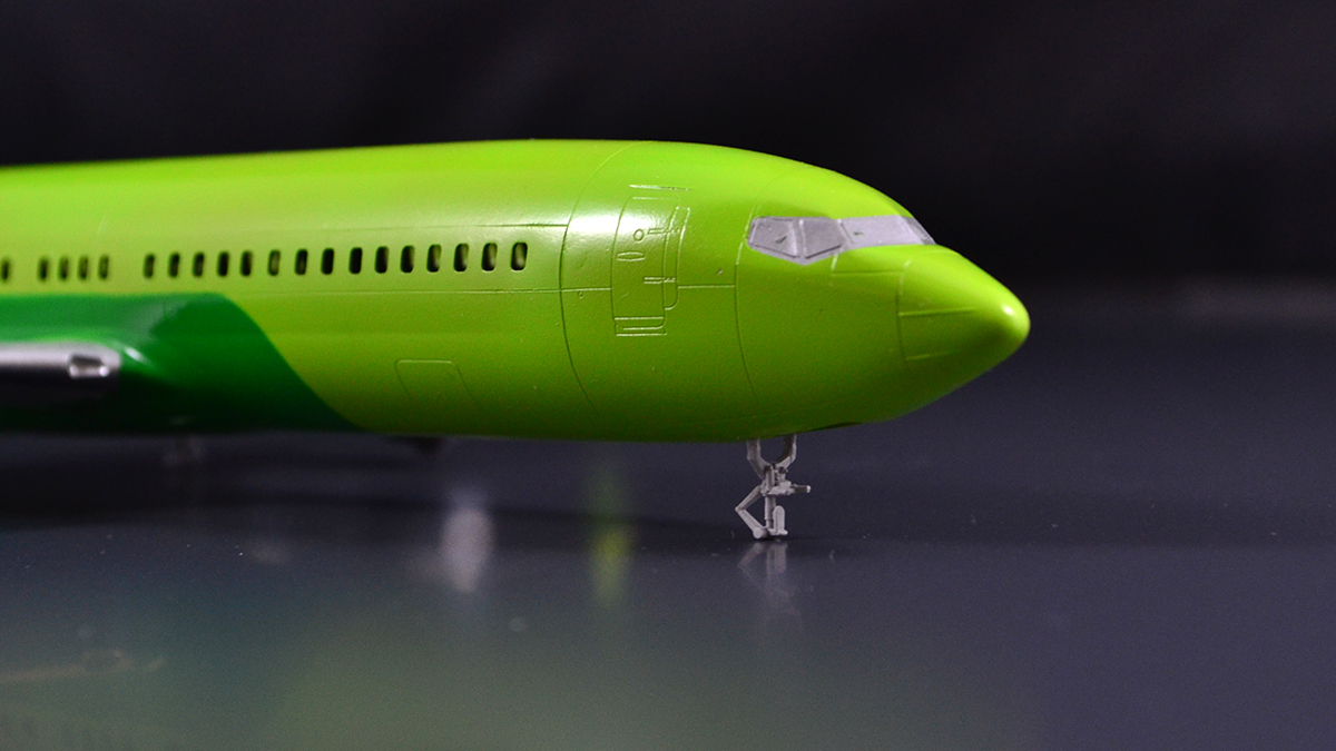

Intel_Rus Опубликовано 1 марта, 2019 Автор Жалоба Поделиться Опубликовано 1 марта, 2019 Вчера я вечером пристально рассматривал модель, фотографии настоящего Макса и... Решился. Кто не рискует, тот не пьёт виски с колой К тому же сложно назвать риском проверенный на сто раз Х-28, которым я до этого красил все свои самолеты S7. Главное было с масками не напортачить, вроде как мне это даже удалось Одним словом, думаю, перекрашивал не зря. ps Движки и стабилизатор не приклеены. Далее в планах смывка и декали. 1 8 Ссылка на комментарий Поделиться на другие сайты Поделиться

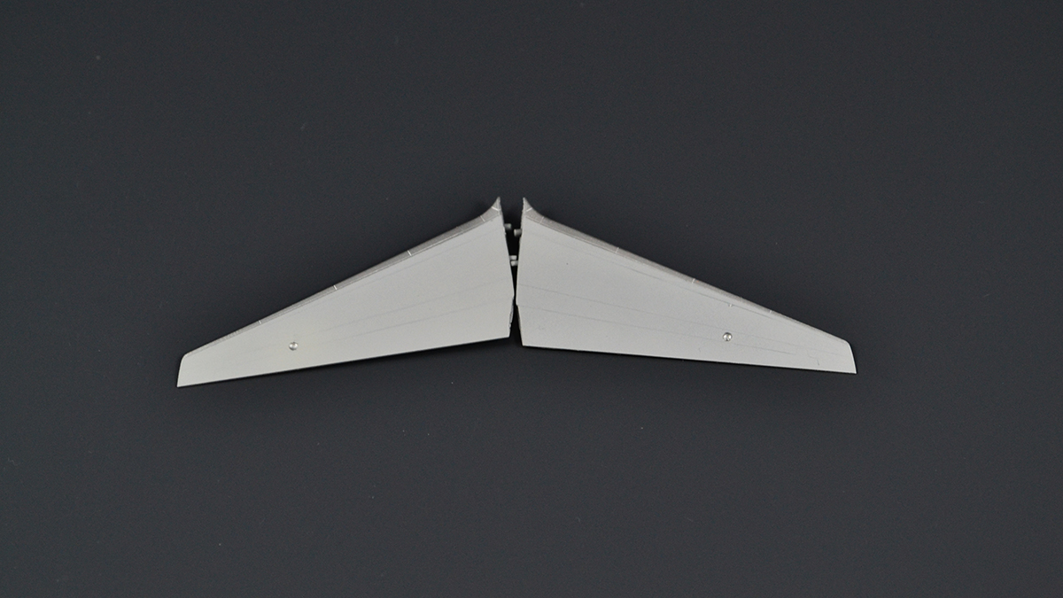

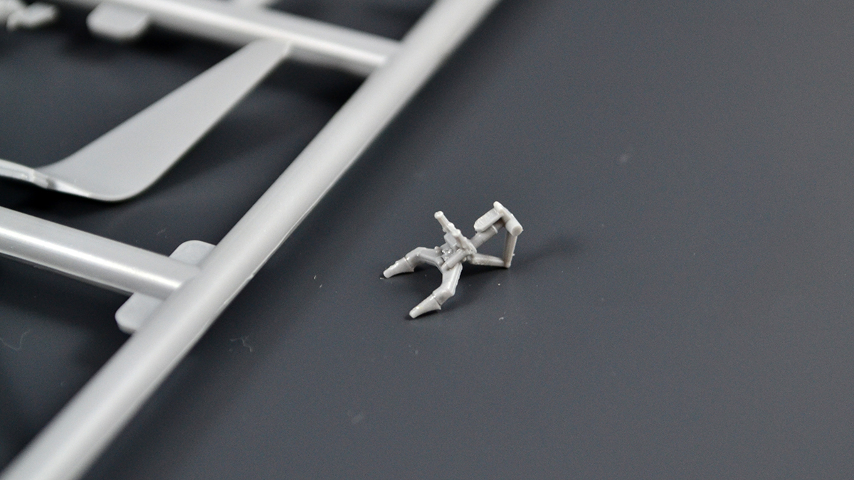

Intel_Rus Опубликовано 2 марта, 2019 Автор Жалоба Поделиться Опубликовано 2 марта, 2019 День сегодня трудоемкий, но визуальных изменений не шибко много, всё по мелочи. Итак, ещё одним характерным отличием NG от Макса является высота передней стойки, Звезда на это благополучно забила. У Макса она выше на 20см, что в нашем масштабе есть 1,4мм. Надо наращивать. Отрезаю законцовки от винглетов: Приклеиваю к основанию стойки. Ещё надо не забыть сточить фару на ней, у Макса все лампочки собраны в кучу в корне крыла. На некоторых новых NG, кстати, тоже. И вот так это выглядит в сборе. Жаль, нету сейчас рядом под рукой собранной -800, чтобы наглядно разницу показать. А она есть. Ну и не забываем про лого-лайтс на стабилизаторе. Делов на 5 минут - высверливаю небольшую нишу, крашу её в серебро, и в конце останется только капнуть прозрачной эпоксидки, как в БАНО. 8 Ссылка на комментарий Поделиться на другие сайты Поделиться
