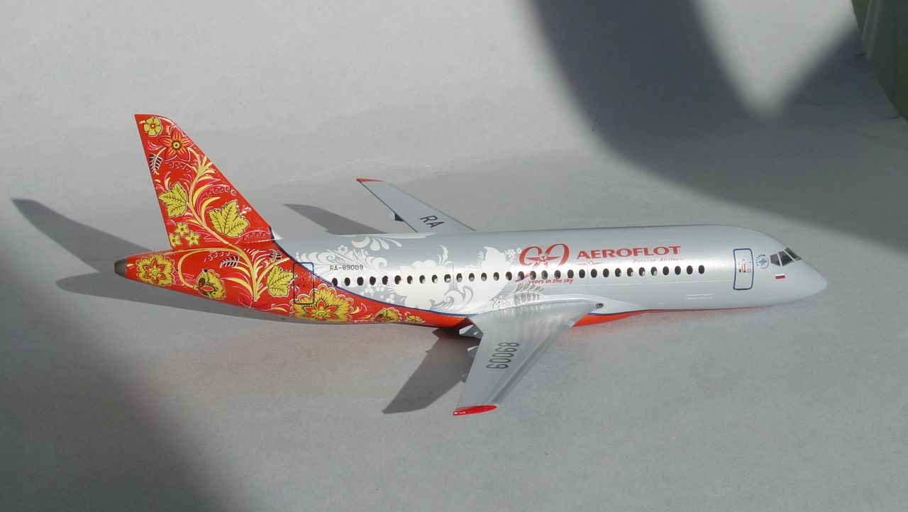

Pahan Air Опубликовано 6 января Жалоба Поделиться Опубликовано 6 января Привет Коллеги! Есть вопрос. Обычно я протыкаю (расплавляю) плёнку на люмах с помощью Синера от МрКолор. Но в данном случае белая подложка толстовата и люмы декально чуть меньшего размера чем на модели. Чем ещё можно расплавить деку по краям люмов, увеличив тем самым размер декальных люмов до размера на модели? Кстати, как Вам цвет современного аэрофлота? Похож? 3 1 Цитата Ссылка на комментарий Поделиться на другие сайты Поделиться

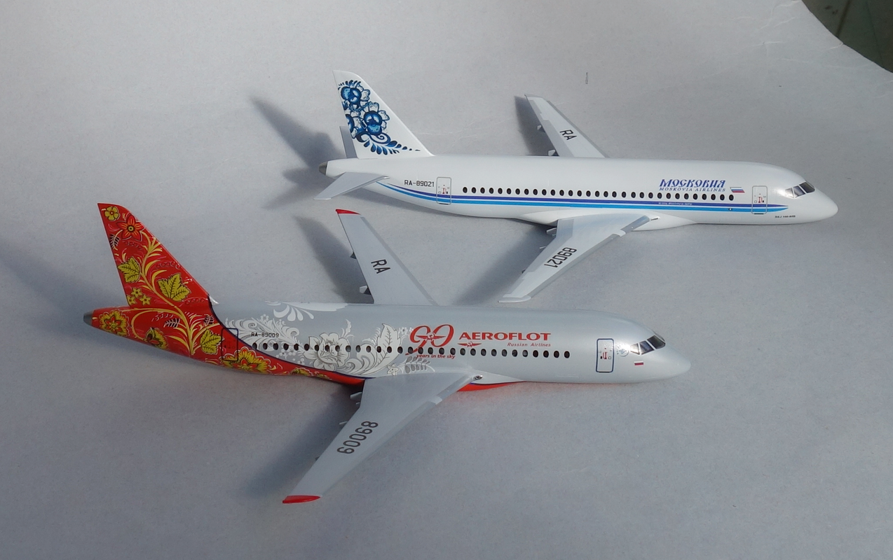

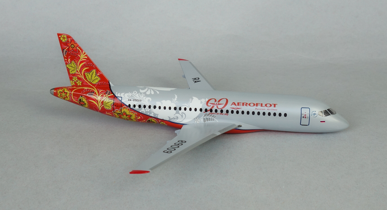

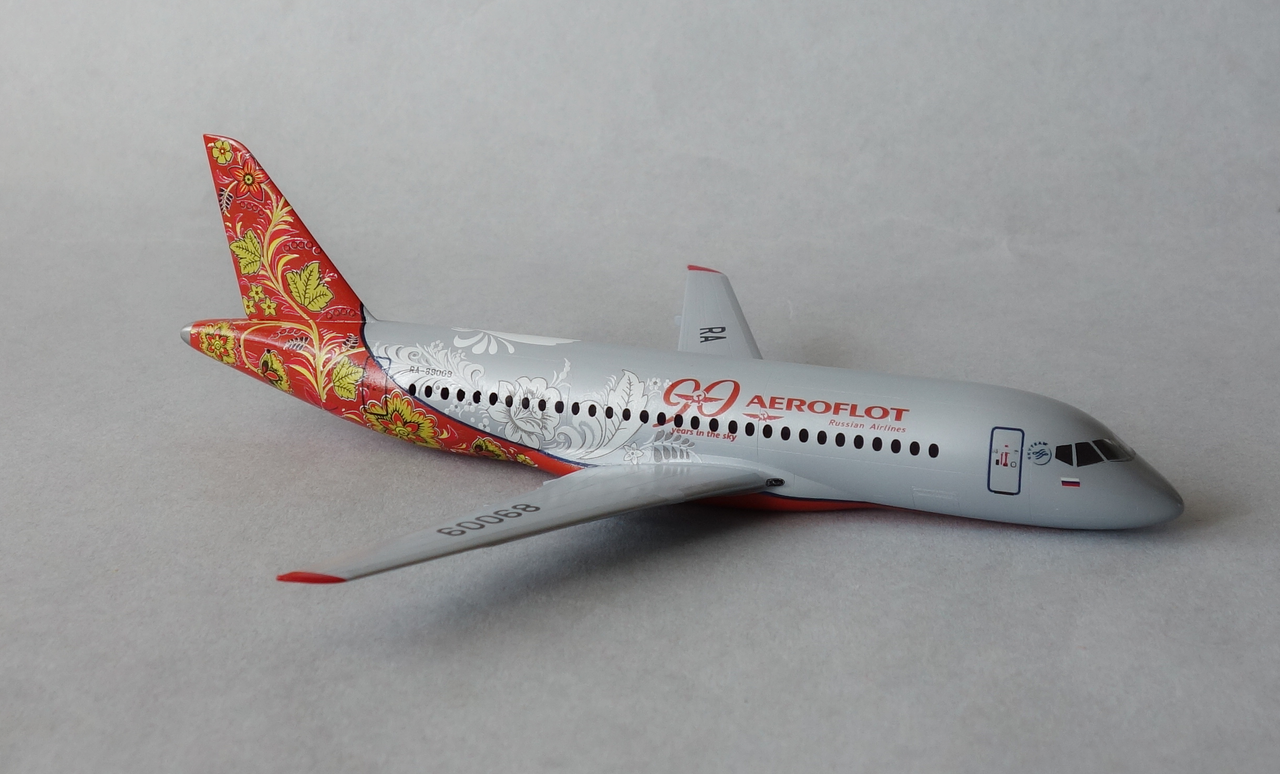

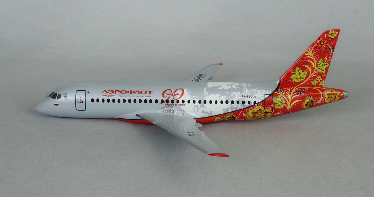

Pahan Air Опубликовано 31 января Жалоба Поделиться Опубликовано 31 января (изменено) Уж и второго сваял, а решение по поводу люмов на Хохломе так и не пришло, попробую наверно эссенцией края подплавить. Кстати, сколько не попадались модели Московии, почемуто все красят его полностью белым. На самом деле низ крыла серый с переходом на механизацию, ну и стабы тоже серые. Пилоны движков наполовину белые. Изменено 31 января пользователем djmard 2 3 Цитата Ссылка на комментарий Поделиться на другие сайты Поделиться

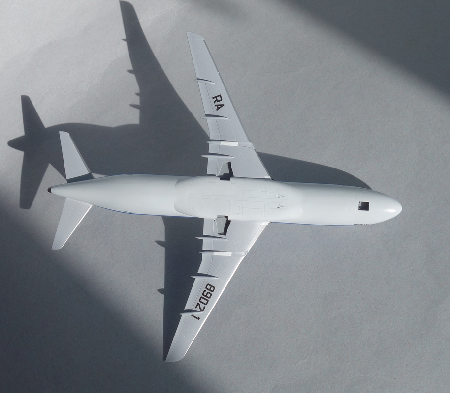

Pahan Air Опубликовано 31 января Жалоба Поделиться Опубликовано 31 января 31 минуту назад, Arbalet сказал: На декалях от BOA , есть схема покраски и номера красок под Московию. ВОА предлагают выкрасить верх крыла светло-серым, что не есть правильно. Вот несколько снимков, на которых видно как должно быть. 2 Цитата Ссылка на комментарий Поделиться на другие сайты Поделиться
