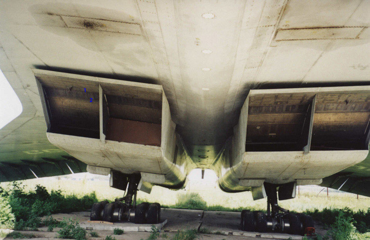

Vladimir1:100 Опубликовано 14 ноября, 2011 Жалоба Поделиться Опубликовано 14 ноября, 2011 Раз уж мы обсуждаем модель, а она как раз представляет 109-й борт, хотел бы обратить внимание на такое высказывание ув. Владимира из его топика в соседней ветке. Я несколько удивился, т.к. сам располагаю не более чем ВОСЕМЬЮ (8!!!) фотками именно 77109-го борта. Предлагаю форумчанам что называется "сверить часы", для этого выкладываю фотки которые есть. Если у кого-то есть другие фотки 109-го борта, которые я пропустил, прошу поделиться (Не пойму, почему в новом форуме невозможно процитировать ЧАСТЬ сообщения, а только все целиком и с картинками?? ) Ваших фото более чем достаточно, чтобы рассудить ведшийся спор об окантовках дверей, обшарпанности всего самолета и почему у меня двери белые. Еще несколько фото есть на Авиафоруме.ру, например здесь: http://aviaforum.ru/showthread.php?t=22396 (смотреть всю ветку), и в книжке Гордона-Ригманта (простите, если перепутал авторов) Tu-144 - The Russian Concorde. На Ваш вопрос о воздухозаборниках: сделал на МАКСе один снимок... (Правда это Д-шка, возможно, конструкция менялась по сравнению с "С". Цитата Ссылка на комментарий Поделиться на другие сайты Поделиться

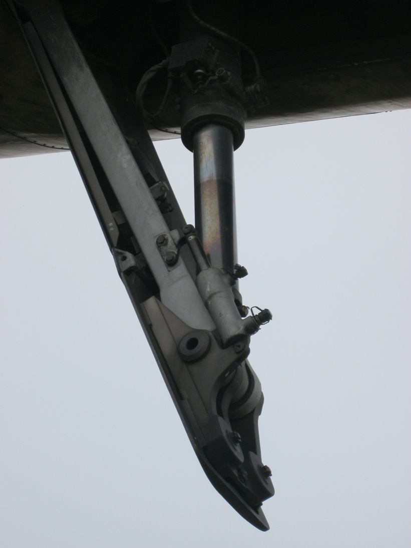

Vladimir1:100 Опубликовано 14 ноября, 2011 Жалоба Поделиться Опубликовано 14 ноября, 2011 Еще немного мелких придирок к модели ICM: окна какие-то совсем уж овальные, все-таки углы должны просматриваться (фото украл с Авиафорума): Механизм привода хвостовой пятки показан примитивно и неверно (фото мои, с МАКСа). И еще... на место боковых ПВД на носу предлагается приклеить какие-то непонятные... даже не знаю как назвать... двойные пеньки Цитата Ссылка на комментарий Поделиться на другие сайты Поделиться
Vladimir1:100 Опубликовано 14 ноября, 2011 Жалоба Поделиться Опубликовано 14 ноября, 2011 Пятка: Цитата Ссылка на комментарий Поделиться на другие сайты Поделиться
Aurum Опубликовано 14 ноября, 2011 Жалоба Поделиться Опубликовано 14 ноября, 2011 (изменено) (Не пойму, почему в новом форуме невозможно процитировать ЧАСТЬ сообщения, а только все целиком и с картинками?? ) Отредактируйте своё сообщение вручную и уберите ссылки на картинки. Так действительно будет лучше, дубляж совершенно не к чему. Еще несколько фото есть на Авиафоруме.ру, например здесь: http://aviaforum.ru/showthread.php?t=22396 (смотреть всю ветку), и в книжке Гордона-Ригманта (простите, если перепутал авторов) Tu-144 - The Russian Concorde. Что за книжка такая? Обложку не покажете? Не могли бы оттуда фотки просканировать которых нет? На Ваш вопрос о воздухозаборниках: сделал на МАКСе один снимок... (Правда это Д-шка, возможно, конструкция менялась по сравнению с "С". По краям верхней створки щели белого цвета, это герметик или уплотнение? На внутреннем конце перфорированные прямоугольники в 2 ряда + по центру "крючки" - то ли ручки, то ли датчики!!! Вобщем просто роскошь деталировки Кстати на 108 борту чуток подругому, с 2-мя гранями, а не одной. На 09, 10 наверное так же. Шарнир, я так понимаю идёт по 1-й? Изменено 14 ноября, 2011 пользователем Aurum Цитата Ссылка на комментарий Поделиться на другие сайты Поделиться

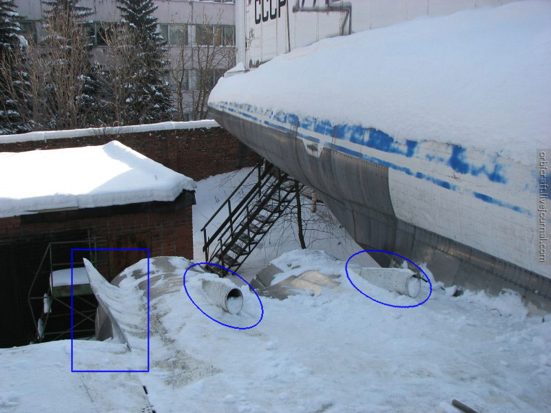

Aurum Опубликовано 14 ноября, 2011 Жалоба Поделиться Опубликовано 14 ноября, 2011 (изменено) Пятка: Кстати, я так понимаю, пятка заканчивается подвижным "башмаком-лыжей", которая тоже подрессорена маленьким гидроцилиндром, так? Кстати, не подскажете что это за воздухозаборники и какого они размера? На чертеже Подкладова они совсем не большие и с обтекаемым носом показаны. А на этой фотка они достаточно здоровые, и круглые, диаметром ~10 см!!! И стоят не по оси движков, а со смещением!!! Я думал что это обтекатели тяг управления створками сопла, но это оказывается воздухозаборники! Для чего? Изменено 14 ноября, 2011 пользователем Aurum Цитата Ссылка на комментарий Поделиться на другие сайты Поделиться

Vladimir1:100 Опубликовано 15 ноября, 2011 Жалоба Поделиться Опубликовано 15 ноября, 2011 Я думал что это обтекатели тяг управления створками сопла, но это оказывается воздухозаборники! Для чего? Каюсь, не силен я в матчасти этого самоля в плане "что есть что и зачем",как моделисту мне важнее внешний вид, тут и стараюсь замечать всякие мелочи. Воздухозаборники эти, очевидно, для охлаждения каких-то агрегатов, возможно, форсажных камер. Кстати, ICM тоже добросовестно скопировал то, что нарисовано в упомянутых чертежах - еще один косячок... Цитата Ссылка на комментарий Поделиться на другие сайты Поделиться
