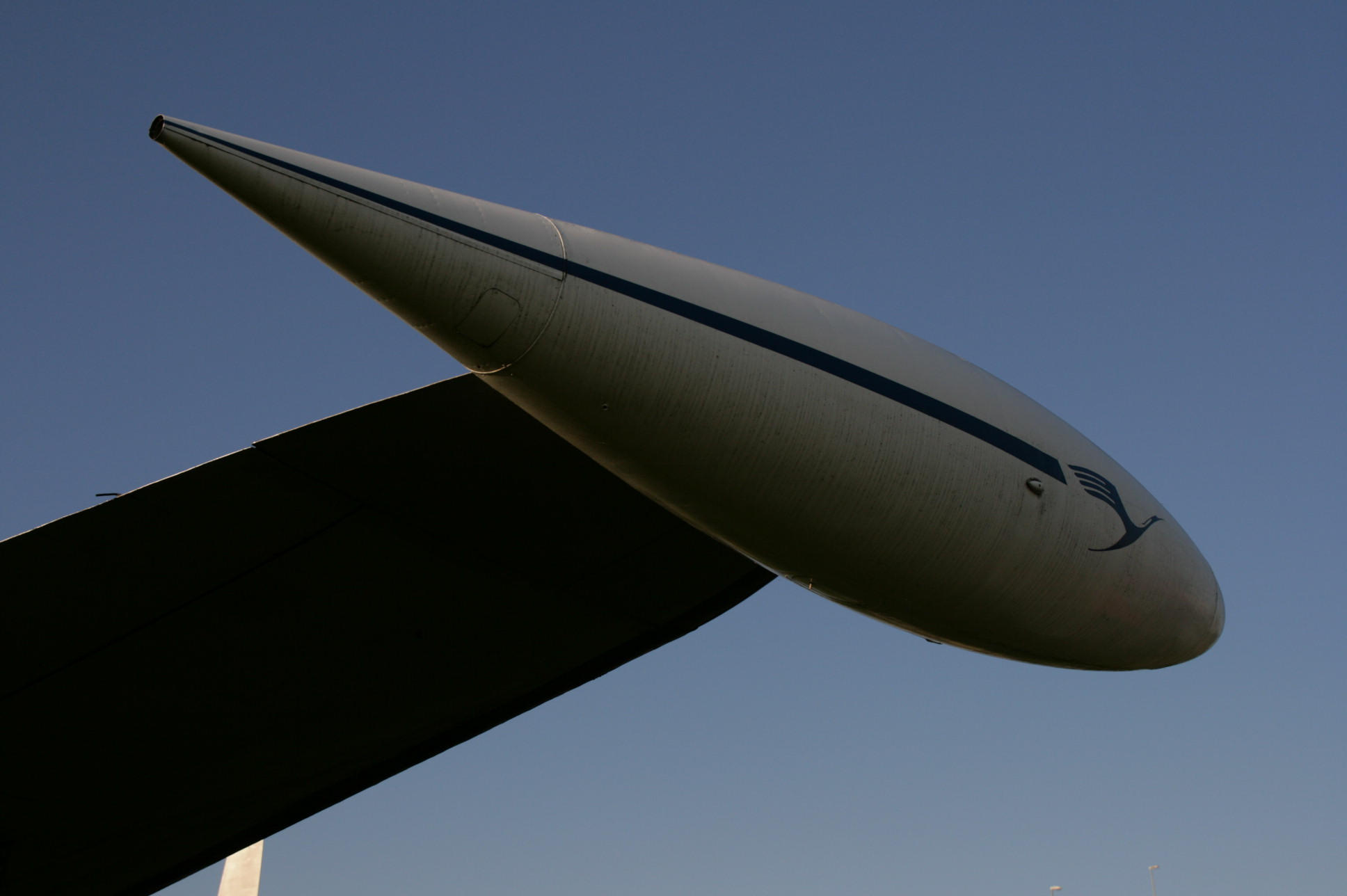

Для того особливо навестил Airport Businesspark мюнхенского аэропорта, где стоит Super Constellation и за полтинник ее можно обойти и снаружи, и изнутри. Сделал фото-волкэраунд (правда, самолет там стоит в фальшивой старой Люфтганзовской ливрее, и от классической она отличается). Когда вернусь из отпуска - открою новую тему.
Ага, еще раньше оно летало с доп баками, или что там у него на законцовках подвешивалось
  • 2 недели спустя...
Эти доп. баки на люфтганзах вроде всегда были, и на мюнхенской фальшивой тоже (на деле это была машина Air France)...
Но лучше открою новую тему под "Супер-Конни".
В музее оно стоит уже без баков
