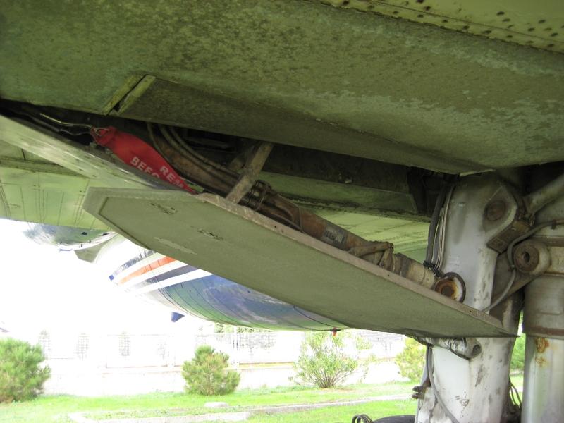

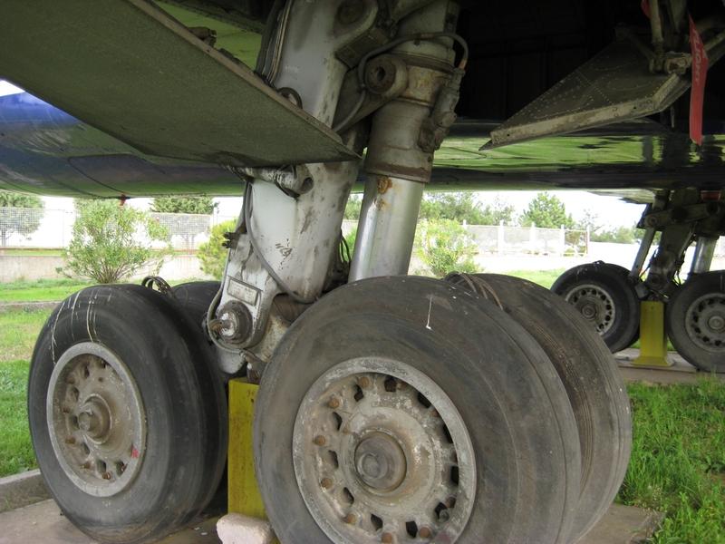

TheHutt Опубликовано 2 февраля, 2010 Автор Жалоба Поделиться Опубликовано 2 февраля, 2010 Сегодня приступлю к шасси. Vladimir, вы совершенно правы - Revell умудрился перевернуть стойки задом наперед. На этой фотке явно видно, что стойки наклонены назад, а по-ревеллевски - им бы следовало наклоняться вперед. Ну короче, понятно, о чем я. Здесь же видно другую проблему ревеллевского кита: на модели внутренние люки шасси закрыты, а по фото видно, что они на стоянке должны быть приоткрыты так же, как и внешние люки (иначе, такое ощущение, шасси вообще не выпустить). Однако решить сию проблему на данной модели мне уже не удастся. Форма дисков на колесах тоже в корне разная (на Ревелле никакой структуры, только концентрические круги). Думаю, нарубить дисков из алюминиевой фольги и придать им такую "ребристость", как на фото. К сожалению, это единственный подробный кадр стоек шасси, который мне удалось найти. Если есть у кого-нибудь еще - буду премного благода! Ссылка на комментарий Поделиться на другие сайты Поделиться
Vladimir1:100 Опубликовано 2 февраля, 2010 Жалоба Поделиться Опубликовано 2 февраля, 2010 Большое спасибо Вам за это фото! Узнал кое-что для себя новое - о расположении большой створки: по инструкции ей полагается быть с внешней стороны стойки! Ссылка на комментарий Поделиться на другие сайты Поделиться
TheHutt Опубликовано 2 февраля, 2010 Автор Жалоба Поделиться Опубликовано 2 февраля, 2010 Ну большая и здесь с внешней стороны стойки. Она как бы "лежит" поверх диагональной перекладины (на этом фото показывающей прямо в правый верхний угол). Ссылка на комментарий Поделиться на другие сайты Поделиться

Vladimir1:100 Опубликовано 2 февраля, 2010 Жалоба Поделиться Опубликовано 2 февраля, 2010 Теперь непонятно, что за мелкая створка с ВНУТРЕННЕЙ стороны. Это явно не большая калитка для тележки - она дальше и закрыта. А ЭТОЙ детали ни в одной модели нет Ссылка на комментарий Поделиться на другие сайты Поделиться
TheHutt Опубликовано 2 февраля, 2010 Автор Жалоба Поделиться Опубликовано 2 февраля, 2010 Еще интересные нюансы: - У Revell сделана тройная стойка: спереди и сзади тонкие, посередине - толстая. Что позволяет исправить дефект неправильного угла посредством отрезания лишней стойки. - Забавно, что различаются диски колес. Второе фото гораздо больше смахивает на Revell'евские (минус перфорацию). - Такое ощущение, что на первой фотке открыт-таки широкий люк для тележки, а вот на второй... хммм. На модели Revell намечен еще один, маленький, люк, идущий между шахтой для опоры и закрылком. Но он именно что сзади, а не спереди, как на фото. А второе фото - точно "Каравелла" той же модификации? Может, какой-нибудь вариант 10B3? Ссылка на комментарий Поделиться на другие сайты Поделиться
Vladimir1:100 Опубликовано 2 февраля, 2010 Жалоба Поделиться Опубликовано 2 февраля, 2010 Quote (TheHutt) Но он именно что сзади, а не спереди, как на фото. Ну поэтому и стойки задом наперед! Ревель - На втором фото действительно может быть другая модификация. А может вообще колеса левые, судя по тому что это памятник. А отрезание лишней стойки (тобишь тяги, которой действительно на этих фотах не видно) не отменяет необходимости поменять местами левую и правую ноги. Ссылка на комментарий Поделиться на другие сайты Поделиться
TheHutt Опубликовано 2 февраля, 2010 Автор Жалоба Поделиться Опубликовано 2 февраля, 2010 Менять-то по всякому придется. Тягу отпиливать и правда преждевременно - она все-таки есть, но гораздо компактнее расположена, и на мой взгляд, гораздо тоньше. Думаю, надо отрезать и сделать из проволоки. Ссылка на комментарий Поделиться на другие сайты Поделиться
