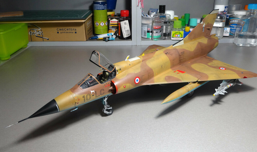

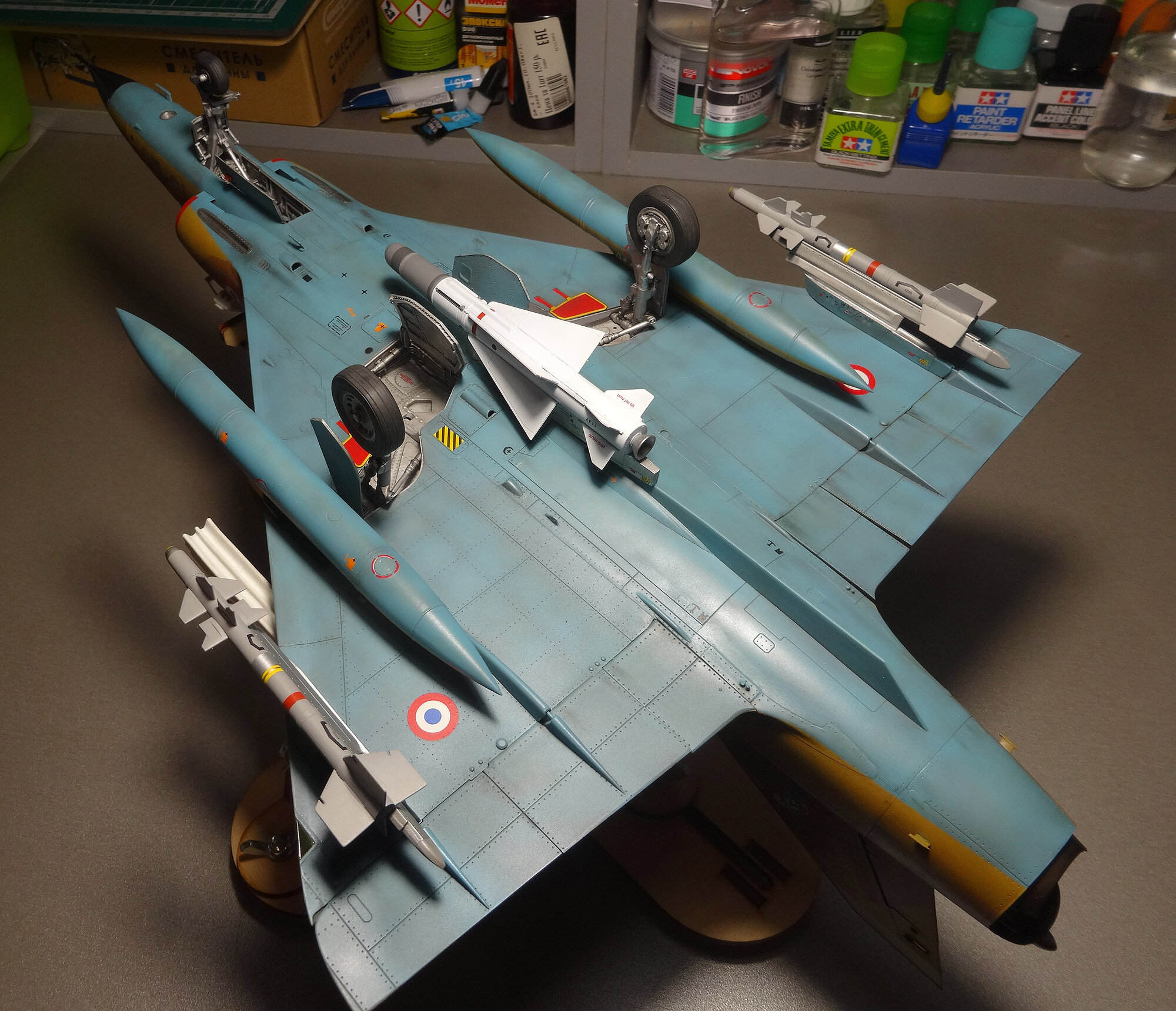

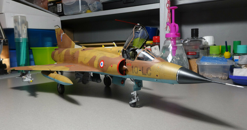

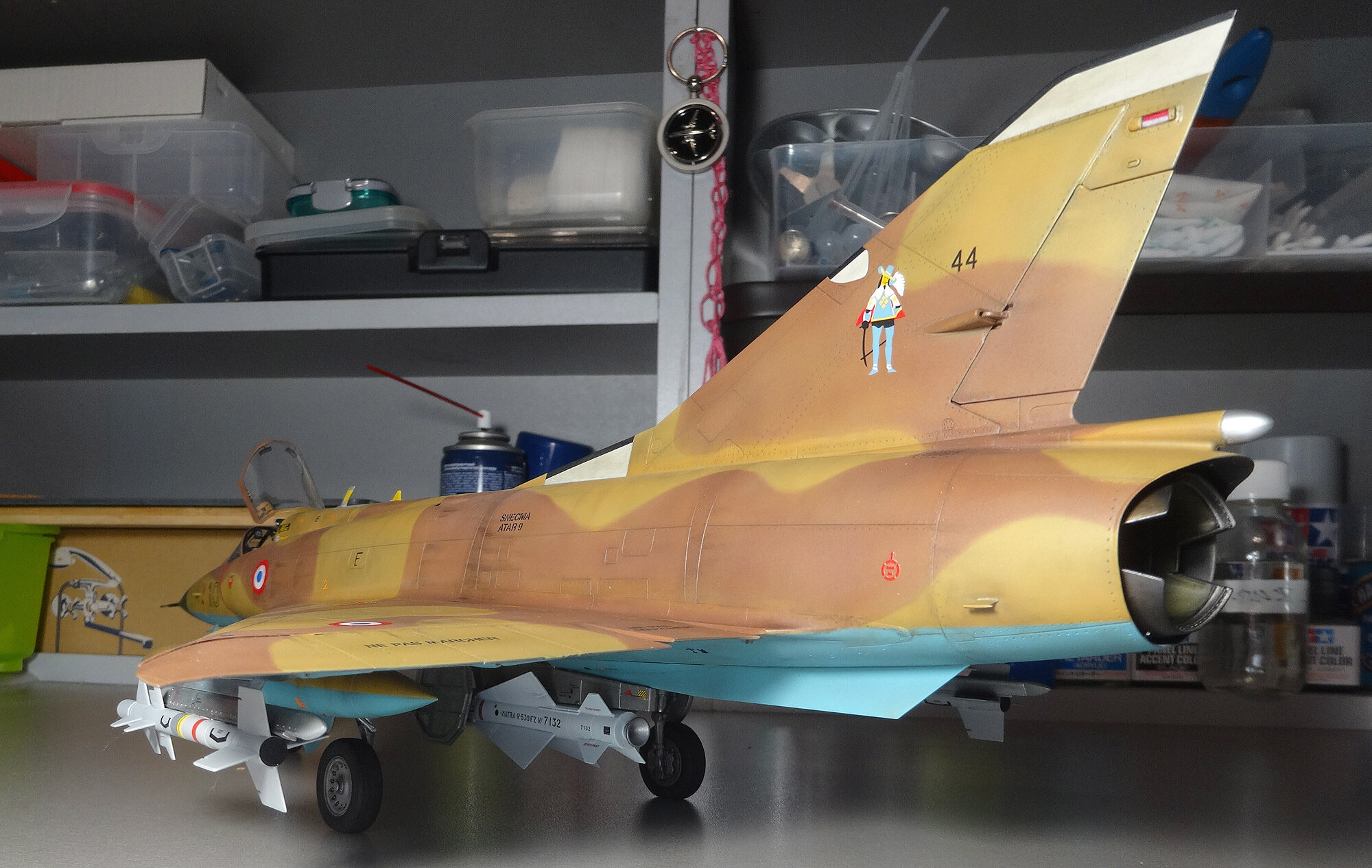

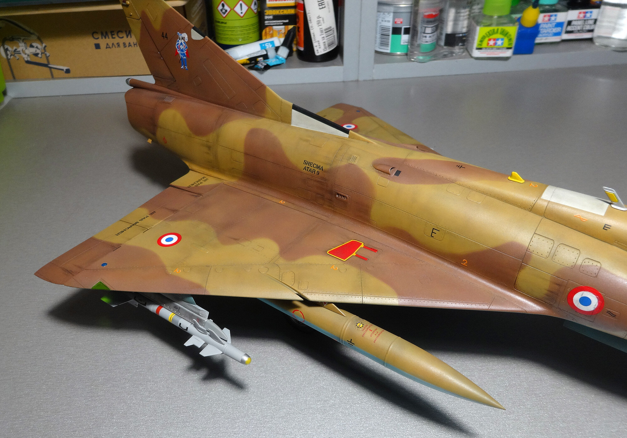

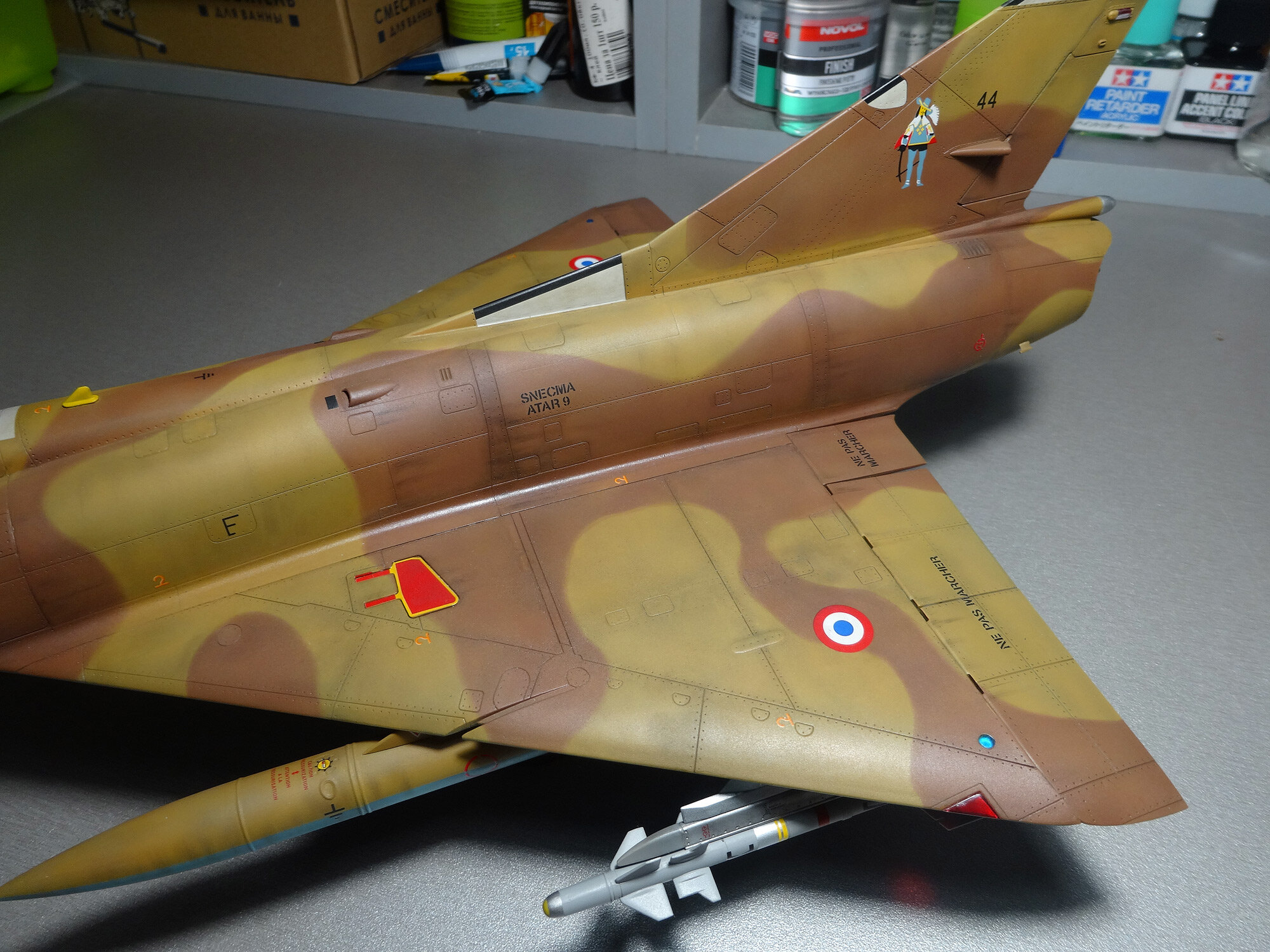

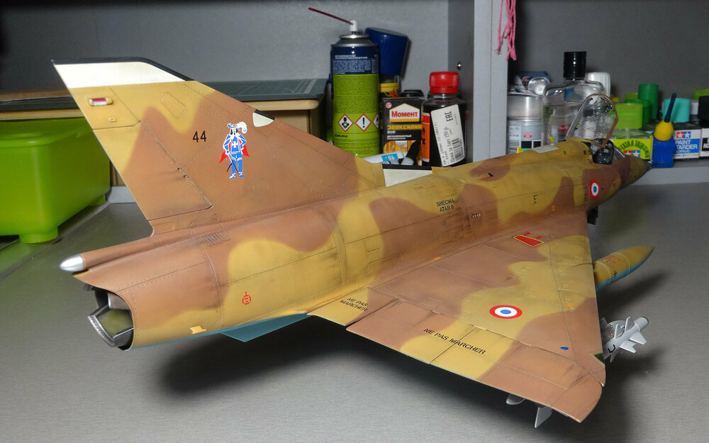

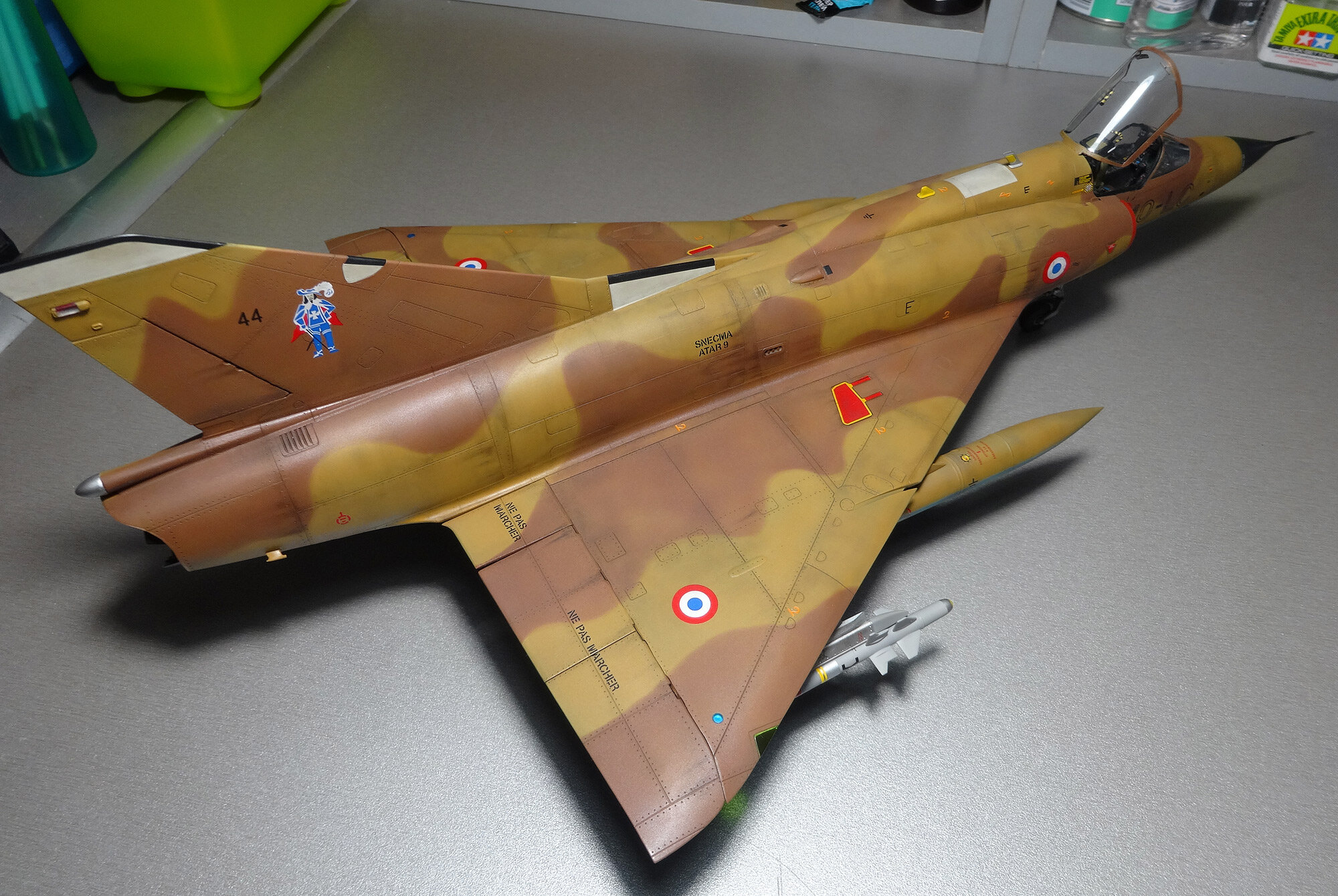

Доделал я его. За фото "в интерьере" не ругайте, они не финальные - пока просто "отчетные". Мне больше негде было его снимать. Более приличная фотосессия будет  несколько позже, надо еще подставку сделать для неё. И тему сделаю в соответствующем разделе, а не в ВИПе.
  • Like 2
  • Upvote 5

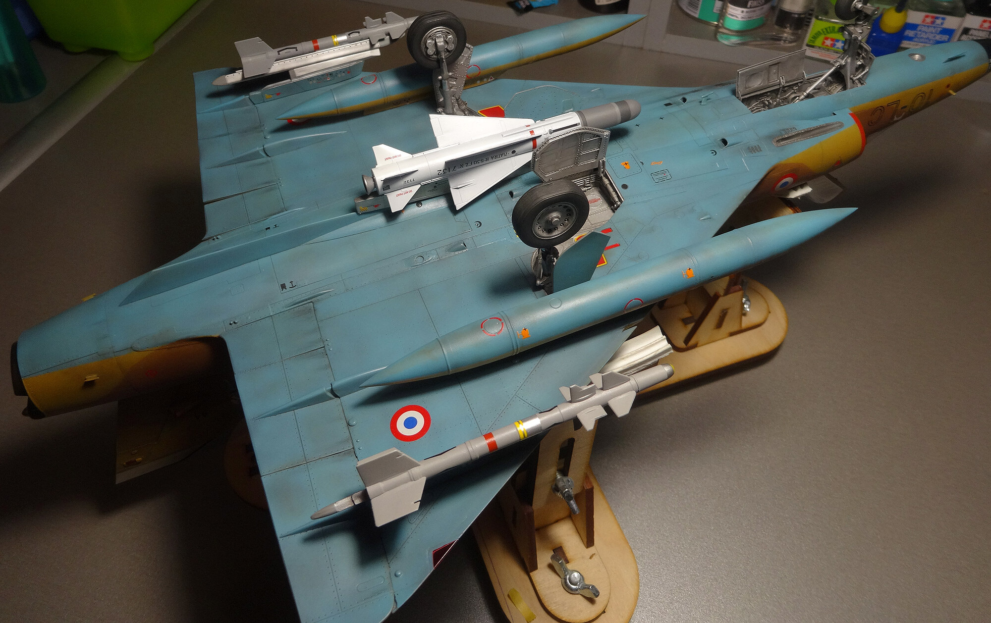

Продолжение

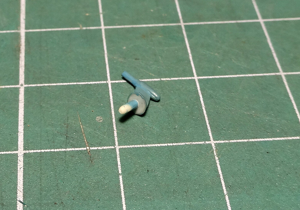

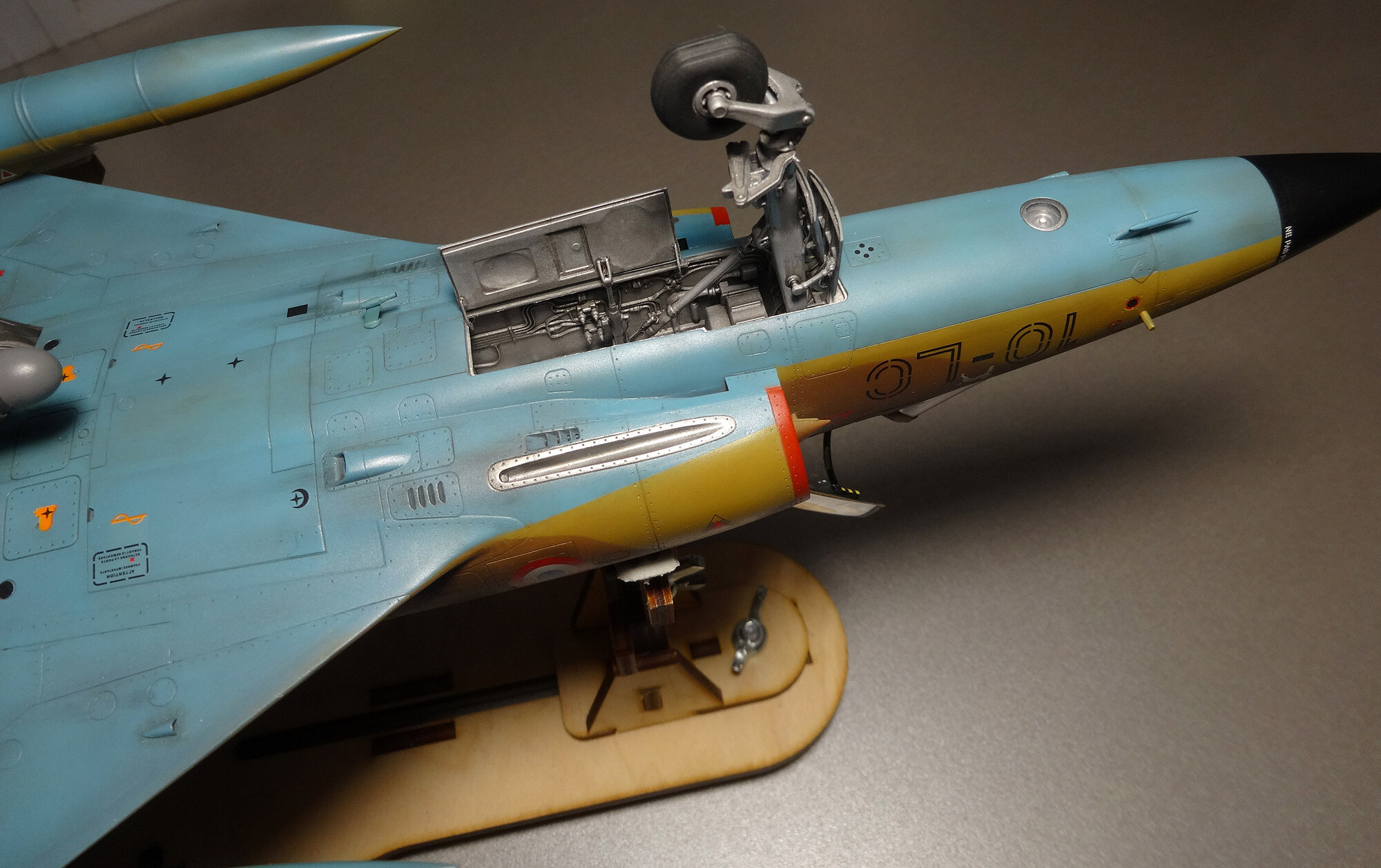

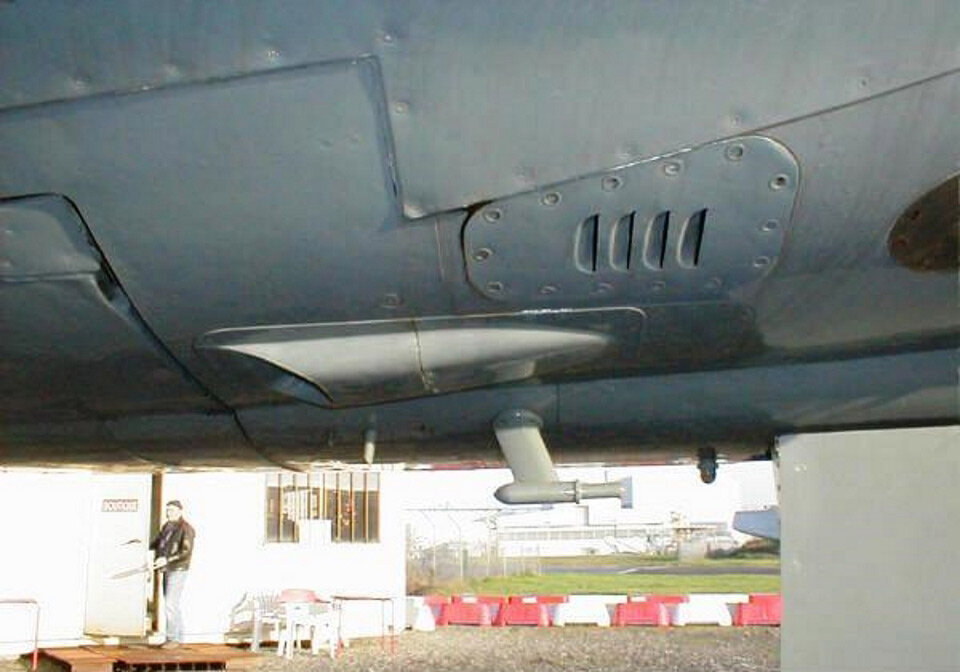

Со всякими мелкими ПВД просто беда - заложено их крепление на тоненькой полоске пластика, всовываемой в еще и не соответствующую по размеру щель. Зачем? Если реальные датчики имеют пяту-пластину, под которую можно сделать толстый крепежный штырь, что в разы увеличит прочность и облегчит установку - в том числе после окраски.
Еще и не будет ненужного шва по контуру детали. Верхние антенны так и сделаны, все подфюзеляжные датчики - нет. Коряво, да еще и не копийно. Разные люди моделировали?
Подфюзеляжный ПВД получился совсем "на соплях" и ушел в никуда очень быстро.
В итоге я сделал новый, с учетом того, как ставится настоящий.
Получилось крепче и удобнее - почему сразу нельзя это было заложить в набор?

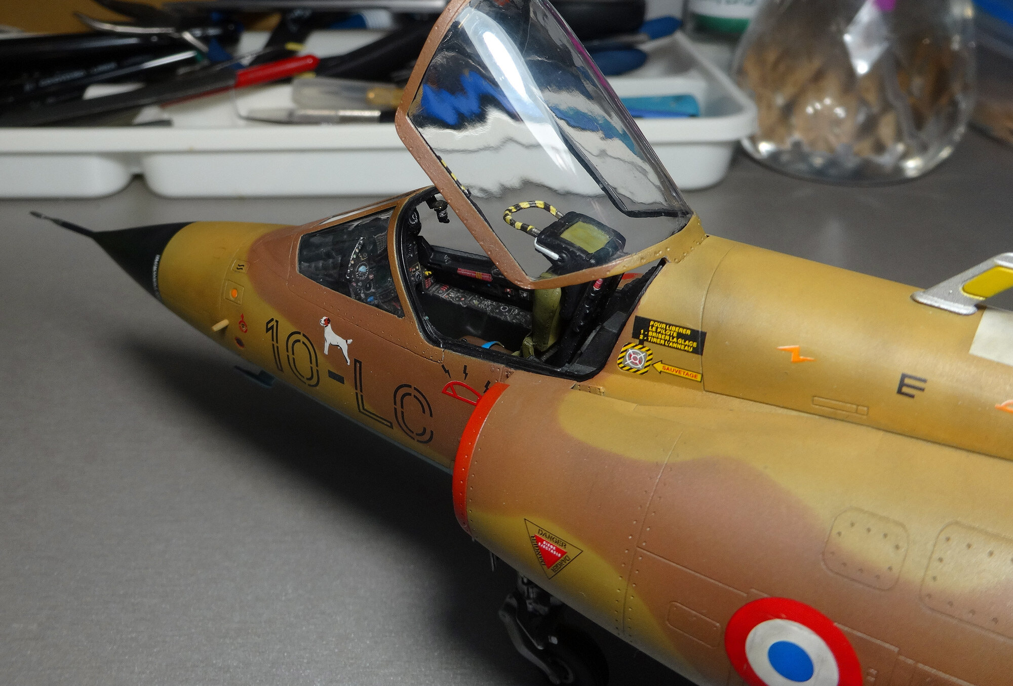

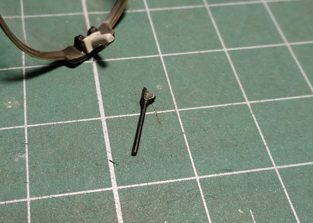

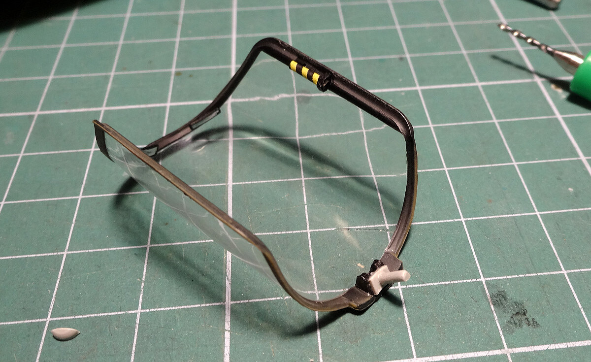

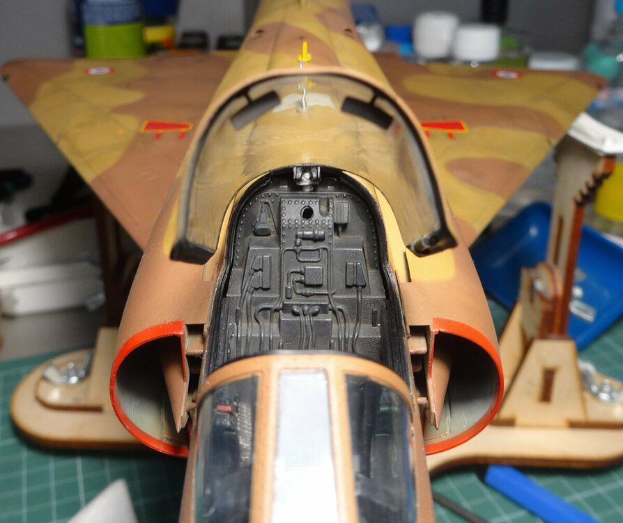

Установка открытого фонаря - сущая невнятность, которая смутно беспокоила всю дорогу. На финальной сборке я туда, наконец, залез - так и есть - там вообще нет крепежного узла. Фонарь ни на что не ставится, он просто есть, даже клей намазать некуда. Есть хлипкий шток с дырищей под него в кокпите, в которой он не фиксируется, просто туда засовывается. Но он, при его штатной приклейке к фонарю, в эту дырищу и не попадает - вообще в другую сторону смотрит. Дыра настолько в стороне и настолько не совпадает размерами, что я даже сначала подумал, что она не под него. Фото этого узла не нашел никаких, все ракурсы обычно другие. В инструкции не показано, куда в кабине крепить этот шток.

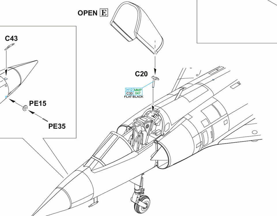

Заглянул в инструкцию от Эдика на 48-й - там хорошо видно, что шток должен уходить в эту дырку.
Заодно подсмотрел там, как сделать монтажный узел под фонарь.
Сделал, с крепкой фиксацией.
Даже без клея позиционируется четко. Только дырку засверлил другую, к самому гаргроту. Когда покрашено, там и не видно ничего почти, всё черное.
Почему сразу это нельзя подобное заложить в набор? Эдик на 48-м - сделал. Итал на 32 (!!) - нет.
Штатную "палочку" тоже использовал (она там все равно нужна и мою поделку частично прикроет), но пришлось изрядный кусок отрезать, чтобы поставить на нужный угол. Вот на таком "карандаше в стакане" должно было там всё висеть.
Понятно только одно - компьютерное проектирование - совсем не гарантия качества. Модель нарисовали, выгнали на станок и пофигу, как это всё реально отольется в пластике и собираться будет. Инструкция, кстати, тоже - рендер из ЗД и она не информативная. Хорошо, что на сайте Эдуарда все их инструкции в ПДФ доступны. Многое, что не мог по фотографиям разобрать, у них подглядывал - ну это куда годится вообще? Ну так сразу кладите в набор инструкцию от Эдуарда. И схема камо у Эдика оказалась точнее. У Итала там просто лажа наполовину. Я линии цветов старался строго по фото выстраивать, где что мог разглядеть, и потом уже увидел, что у Эдика почти так и есть, за некоторыми моментами.

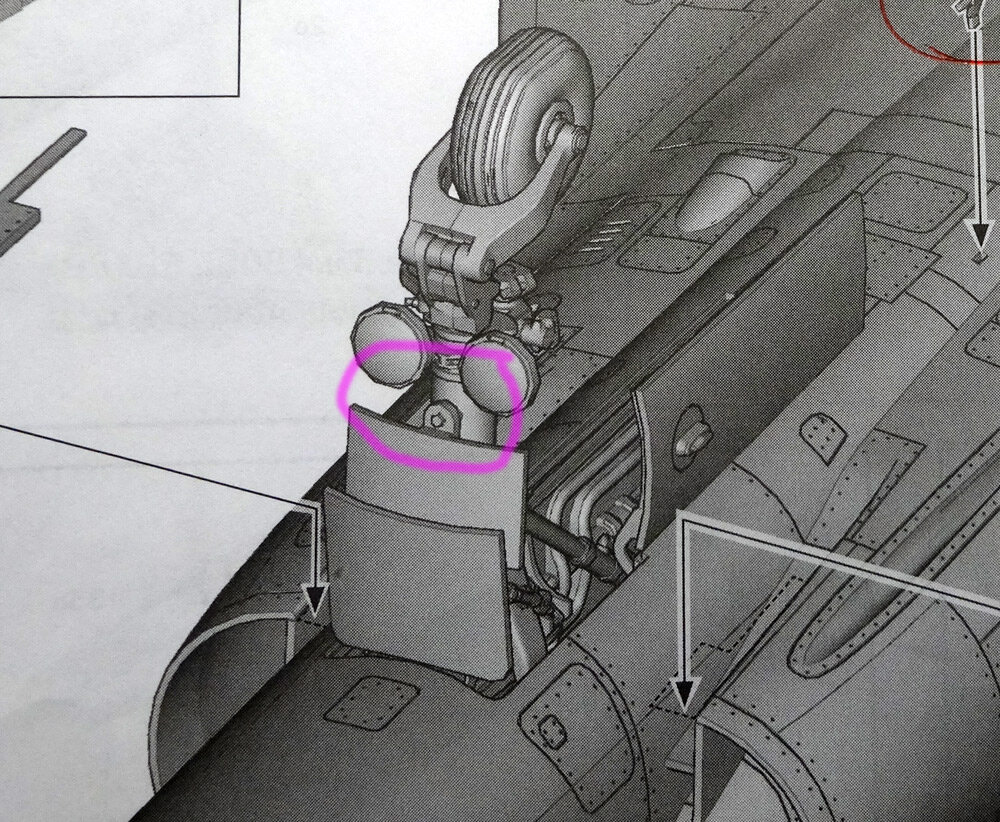

По шасси и створкам - всё то же самое, только осознаешь это, когда все уже покрашено и осталось, вроде бы, лишь на место приклеить. Ага... На передней стойке создателей модели торкнуло, наконец, что надо же сделать надежные крепежные шпеньки под одну из створок. Сделали аж три. Толстых. Не знаю, зачем. Одна почти целиком оказалась СНАРУЖИ (!!!), как на игрушке. Я это увидел при установке стойки. Сначала решил, что сам это проморгал, когда крепления фар убирал со стойки, а узел должен был прятаться под фарами. Но нет - он бы и с фарами "светился".
Абзац... Створка была подрезана, пенек со стойки спилен, всё перекрашено, сборка перенесена почти на день...
