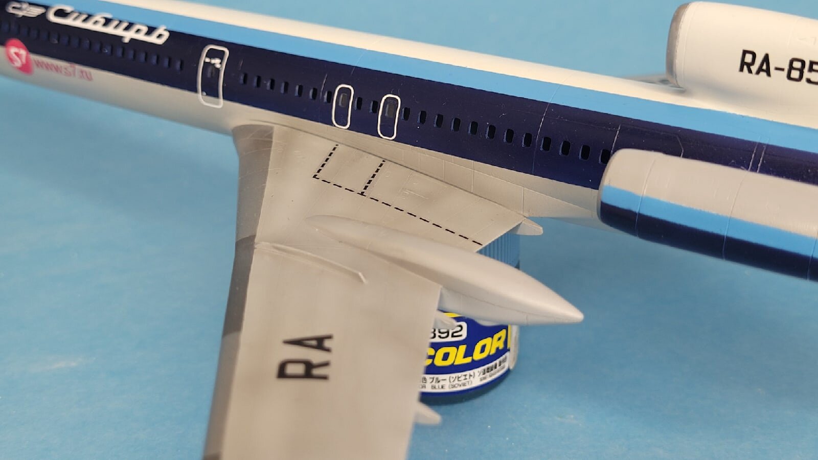

vi.siba Опубликовано 19 апреля, 2022 Автор Жалоба Поделиться Опубликовано 19 апреля, 2022 Отдых отдыхом, но модель заканчивать надо За это время подправил косяки с серым, сделал постшейдинг тамиевским X-19. Результат очень нравится. Уже начал наносить декали. Когда всё донанесём- глянец, смывка, матовый лак и можно ставить на полку А ну и конечно надо сделать антеннки 5 Цитата Ссылка на комментарий Поделиться на другие сайты Поделиться
vi.siba Опубликовано 21 апреля, 2022 Автор Жалоба Поделиться Опубликовано 21 апреля, 2022 Давайте по порядку, что было сделано. Во время перерыва я устранил сильно бросающиеся в глаза проблемы с серой краской. Нанёс на модель слой металликов. Тут для меня всё стандартно- подсмотренная у @Intel_Rus баночка SM201, которая прекрасно блестит и хорошо подходит для предкрылков, и мой любимый, приобретённый случайно, металлик MC211. Его я использовал для создания панельного эффекта на тех же предкрылках. Сначала думал не сильно заниматься модуляцией на модели, но меня занесло и теперь мне хочется в обязательном порядке баловаться подобным на Ту-154. К слову о MC211. Это какая то магическая краска. Хоть я купил относительно не много баночек от ганзы, но эта единственная, где краска очень сильно разбавлена ещё находясь в банке. Причем это вторая баночка MC211, которую я покупаю, и вторая, в которой находится очень жидкая, уже готовая к нанесению на поверхность краска. Возможно, это отличительная черта серии Mr. Metal Color Также я слышал про отличительную черту металликов ганзы, что они отлично полируются и их пингмент растирается до неузнаваемой зеркальности. Не знаю, как и кто этого достигает, но у меня вновь не получилось их натереть до состояния, отличного от первоначального. Если кто-то знает правильную форму работы с данной краской- подскажите, пожалуйста, что надо делать. Перед тем, как начал декалирование, нанёс упомянутый в предыдущем посте X-19. Краска приятная; кто любит грязнить самолёты, советую попробовать для себя эту баночку. Перед нанесением нанёс защитный слой глянца от ганзы и спокойно начал дуть "Дымком" от тамии, предварительно сняв коронку диффузора аэрографа. Было два варианта, как делать везеринг: модуляция или постшейдинг. Выбор из разряда, что вкуснее: огурцы или помидоры. Первый у нас больше характерен для моделей БТТ, да и имхо не для Ту-154 создана такая техника. Для меня это выглядит скорее больше необычно, чем как результат, к которому хочу стремиться. Поэтому были выбраны помидоры, к которым я в принципе больше склоняюсь. Красилось всё аккуратно и очень медленно. Если перелить- будет тёмное пятно, которое очень плохо стирается шкуркой. Если пройтись пару раз по одному и тому же месту- будет расшивка ещё темнее. Так как самолёт я планирую делать не трудягой-работягой, то прошелся 1 максимум 2 раза по стыкам плит. На предфинишном этапе залакирую самолёт и пройдусь смывкой, по технологии, которую показал при сборке двигателей Ил-76. Помаленьку начал наносить декальки. Немного видно, что цвет декали не совпал с цветом светло голубого, но думаю, что ничего страшного. Главное, что ровно накрашено, да и логотип не такой большой, чтобы сильно была видна разница в оттенках. Однако тёмно-синий точно в цель. Результат, который имеется на данный момент, меня очень радует. Самый красивый самолёт в очень красивой ливреи прям услада для глаз. 3 Цитата Ссылка на комментарий Поделиться на другие сайты Поделиться
Intel_Rus Опубликовано 21 апреля, 2022 Жалоба Поделиться Опубликовано 21 апреля, 2022 У Ганзы разные же серии металликов. SM - не полируются, под полировку другая линейка. Модель прекрасно выходит! 2 Цитата Ссылка на комментарий Поделиться на другие сайты Поделиться
Artman Опубликовано 21 апреля, 2022 Жалоба Поделиться Опубликовано 21 апреля, 2022 1 час назад, vi.siba сказал: К слову о MC211. Это какая то магическая краска. Хоть я купил относительно не много баночек от ганзы, но эта единственная, где краска очень сильно разбавлена ещё находясь в банке. Причем это вторая баночка MC211, которую я покупаю, и вторая, в которой находится очень жидкая, уже готовая к нанесению на поверхность краска. Возможно, это отличительная черта серии Mr. Metal Color Также я слышал про отличительную черту металликов ганзы, что они отлично полируются и их пингмент растирается до неузнаваемой зеркальности. Не знаю, как и кто этого достигает, но у меня вновь не получилось их натереть до состояния, отличного от первоначального. Действительно тут намешались разные серии красок. Серия SM ("super metallic") - не под полировку. Она дает сразу готовую поверхность. А вот "Mr. Metal Color", которая тут - 211, как раз "полируемая". При этом эффект полировки хорошо проявляется именно на темных оттенках, которые по нанесении вообще не "металл", а "бархат". Для рабочего состояния их надо располировать. Светлые оттенки могут выглядеть хорошо сразу, но все равно полировка - часть технологического процесса для этой краски. Они поэтому и жидкие, что сразу идут в "рабочей" консистенции, возможной к ровному нанесению даже кистью. А разбавление может ослабить эффект. Тем не менее, под аэрограф допустимо их подразбавить и будет тоже хорошо. Вот здесь тема. где обсуждалась работа с этой краской. Там и я примеры показывал, в том числе - по разведению в более жидкое состояние. И по закрытию лаком. 1 3 Цитата Ссылка на комментарий Поделиться на другие сайты Поделиться
PimpA Опубликовано 21 апреля, 2022 Жалоба Поделиться Опубликовано 21 апреля, 2022 А как держит маски полируемый хром(211) от Ганзы? Цитата Ссылка на комментарий Поделиться на другие сайты Поделиться
vi.siba Опубликовано 21 апреля, 2022 Автор Жалоба Поделиться Опубликовано 21 апреля, 2022 1 час назад, PimpA сказал: А как держит маски полируемый хром(211) от Ганзы? У меня 211 с огромным удовольствием чуть ли не полностью прилипает к тамоевскому скотчу, прям либо целыми "пластинами", либо верхним напылением/пудрой. Поэтому красил сначала 201-ым, потом 211-ым. SM201 в этот раз без защитного слоя глянца даже ни пылинкой не прилип к маскам Цитата Ссылка на комментарий Поделиться на другие сайты Поделиться
Artman Опубликовано 21 апреля, 2022 Жалоба Поделиться Опубликовано 21 апреля, 2022 2 часа назад, PimpA сказал: А как держит маски полируемый хром(211) от Ганзы? 52 минуты назад, vi.siba сказал: У меня 211 с огромным удовольствием чуть ли не полностью прилипает к тамоевскому скотчу, прям либо целыми "пластинами", либо верхним напылением/пудрой. В принципе так и должно быть, учитывая, что полируемые металлики от Ганзы - это эмаль. Эмаль и сама по себе "мягкая", а уж металлик имеет особенно "ранимый" верхний слой. Поэтому защита лаком такой краски фактически обязательна для дальнейшей работы. Я закрываю тамиевским акрилом X-22 на родном спиртовом растворителе, т.к. растворители на нитрооснове просто сожрут поверхность металлика. Именно на 211-й я пока маски не лепил, но по другим номерам этой полируемой краски после защиты лаком работаешь, как обычно. В том примере по окраске сопла, который я приводил в теме по ссылке, так и было. Сопло и орудийные порты были окрашены первыми, потом защищены лаком. После наклеивания масок на модель наносились остальные цвета. Маски снялись нормально, ничего не облезло. 1 2 Цитата Ссылка на комментарий Поделиться на другие сайты Поделиться

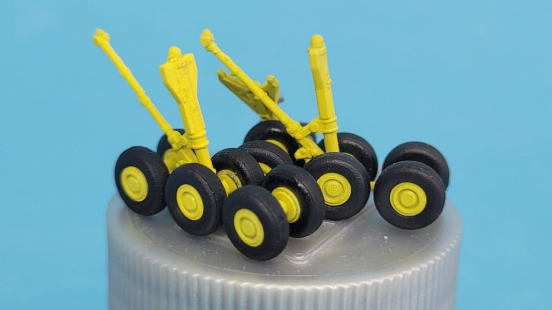

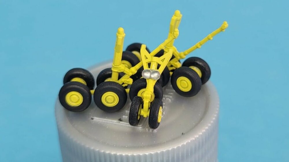

vi.siba Опубликовано 2 мая, 2022 Автор Жалоба Поделиться Опубликовано 2 мая, 2022 Покрасил стойки и собрал всё воедино. Смоляные колёсики вещь прикольная и очень удобно всё красить отдельно, а главное- какие красивые протекторы. По цвету и правда промахнулся, но в действительности он не так сильно желтит, как на фотографиях Цитата Ссылка на комментарий Поделиться на другие сайты Поделиться
Intel_Rus Опубликовано 2 мая, 2022 Жалоба Поделиться Опубликовано 2 мая, 2022 Смывкой потемнее по ним пройти, цвет приглушиться должен. 2 Цитата Ссылка на комментарий Поделиться на другие сайты Поделиться

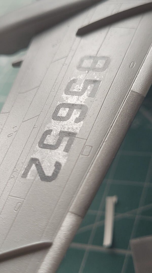

vi.siba Опубликовано 2 мая, 2022 Автор Жалоба Поделиться Опубликовано 2 мая, 2022 Друзья, подскажите, как можно это исправить Некоторые декали под определенным углом начинают блестеть. Всё уже приварено на спец жидкости и вряд ли отойдет без потерь. После слоя глянца это уйдет? Цитата Ссылка на комментарий Поделиться на другие сайты Поделиться
Семён Кисляков Опубликовано 2 мая, 2022 Жалоба Поделиться Опубликовано 2 мая, 2022 А перед нанесением декалей вы покрывали эту поверхность крыла глянцевым лаком? Цитата Ссылка на комментарий Поделиться на другие сайты Поделиться
vi.siba Опубликовано 2 мая, 2022 Автор Жалоба Поделиться Опубликовано 2 мая, 2022 (изменено) 1 час назад, Семён Кисляков сказал: А перед нанесением декалей вы покрывали эту поверхность крыла глянцевым лаком? Да, как и весь остальной самолёт Планировал использование спец жидкостей, а с ними без этого никак Изменено 2 мая, 2022 пользователем vi.siba Цитата Ссылка на комментарий Поделиться на другие сайты Поделиться

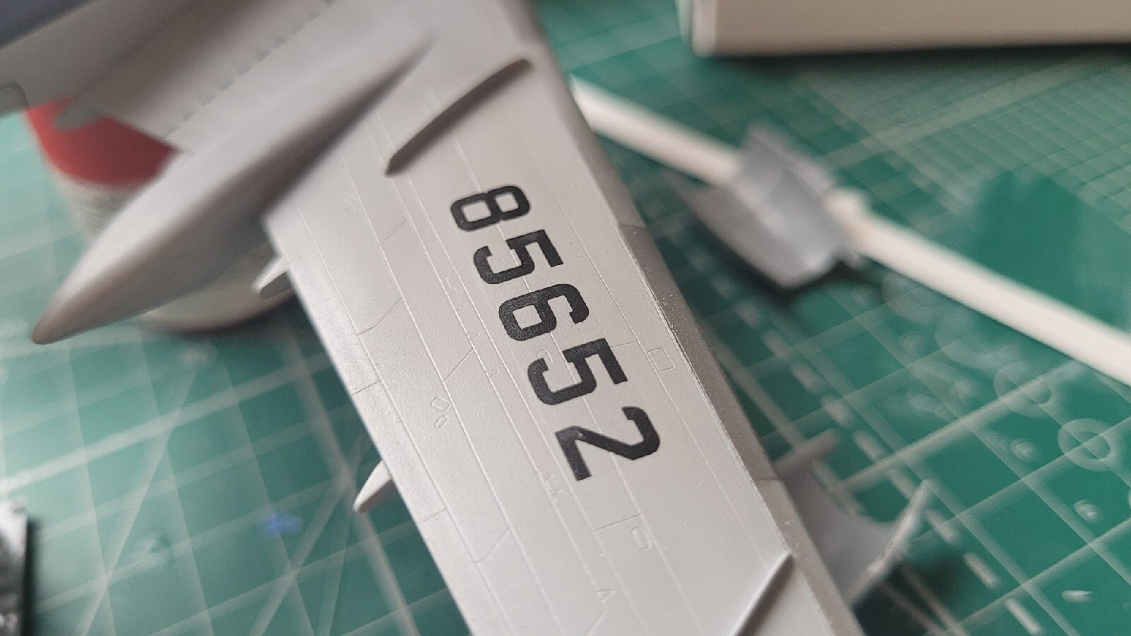

Spatz Опубликовано 2 мая, 2022 Жалоба Поделиться Опубликовано 2 мая, 2022 Не пойму зачем матовые покрышки покрывать глянцем? Любую тонировку глянец видоизменяет. В одном случае контраст добавляет, а в другом может все приглушить. Не думал попробовать вырезать на декали каждую цифру отдельно? 1 Цитата Ссылка на комментарий Поделиться на другие сайты Поделиться
vi.siba Опубликовано 2 мая, 2022 Автор Жалоба Поделиться Опубликовано 2 мая, 2022 34 минуты назад, Spatz сказал: Не пойму зачем матовые покрышки покрывать глянцем? Любую тонировку глянец видоизменяет. В одном случае контраст добавляет, а в другом может все приглушить. Не думал попробовать вырезать на декали каждую цифру отдельно? Покрышки матовые, их глянцем не трогал Что-то нарезаю мельче, чем можно, но это всё трудозатратно. Тут уже думаю, как исправить то, что имеется Цитата Ссылка на комментарий Поделиться на другие сайты Поделиться
Risa Опубликовано 2 мая, 2022 Жалоба Поделиться Опубликовано 2 мая, 2022 может проколоть плёнку иглой и залить деколсет под. Капилярным эфектом? Цитата Ссылка на комментарий Поделиться на другие сайты Поделиться
predator_70rus Опубликовано 3 мая, 2022 Жалоба Поделиться Опубликовано 3 мая, 2022 Без труда не вытащишь и рыбку из пруда... А по теме.. пытаться тонкой кистью попасть под деку, чтобы жижа для приваривания декали затекла. Цитата Ссылка на комментарий Поделиться на другие сайты Поделиться
vi.siba Опубликовано 10 мая, 2022 Автор Жалоба Поделиться Опубликовано 10 мая, 2022 Спасибо всем, кто подсказал! Что то получилось убрать путем иголки и Mark Setter'ом, что то починил с помощью ножа и той же жидкости (подрезал/обрезал/отрезал лишнюю прозрачную плёнку так, чтобы не повредились надписи и тд). По модели: собранные на суперклей шасси что то слишком хрупкие. Надеюсь получится поставить один раз и не трогать, чтобы не развалилось. Добавил бано из тянутого литника. Выглядит симпатично. Закончил наносить всё основные декали, осталась пара на створки, которые еще надо покрасить. Полил модель глянцевым лаком. Предостережение! Кто также захочет отказаться от штатного прозрачного остекления в пользу прозрачного декального! Советую либо а) наносить полоску иллюминаторов После всех работ с глянцевым лаком, либо б) дуть глянец очень аккуратно. Потому что у меня один ряд иллюминаторов "лопнул", по всей видимости, из-за растворителя. Дальше по планам аккуратно донанести слой глянца и отполировать полученный результат до красивого блеска. Далее пойдет смывка и хочу сделать пару тройку антенн на носовую часть. Ещё приобрел вот такую интересную не очень распространённую коробочку очень распространённого самолёта. По нему точно будет много вопросов, но они, как и стройка начнутся чуть позже. Кстати, увиденное в коробке очень приятно удивило. Если есть интерес, могу сделать обзор набора 1 Цитата Ссылка на комментарий Поделиться на другие сайты Поделиться

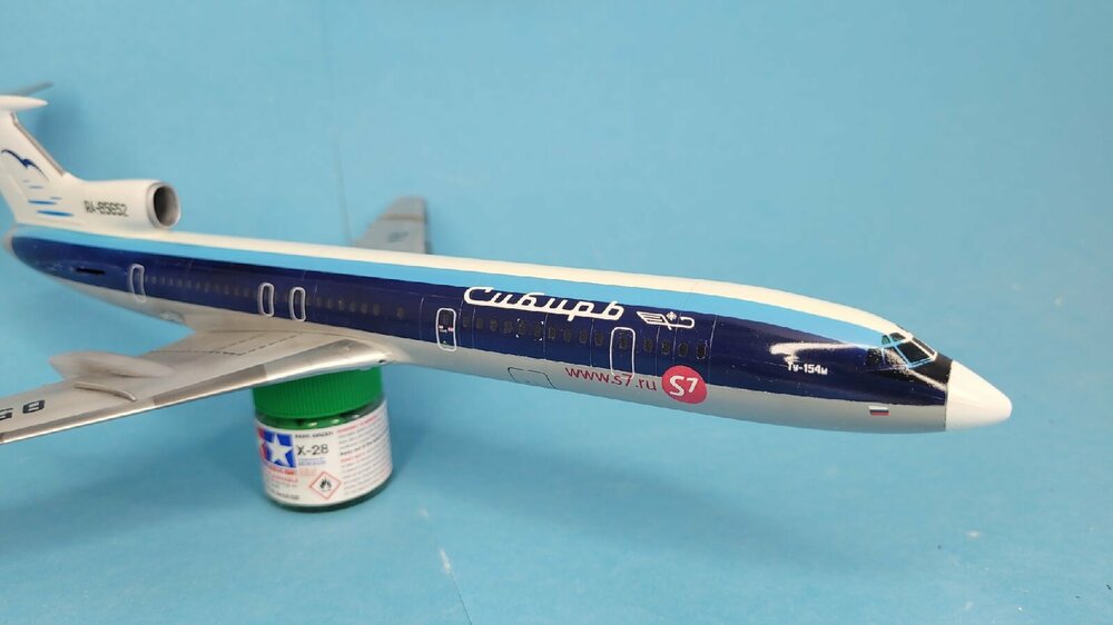

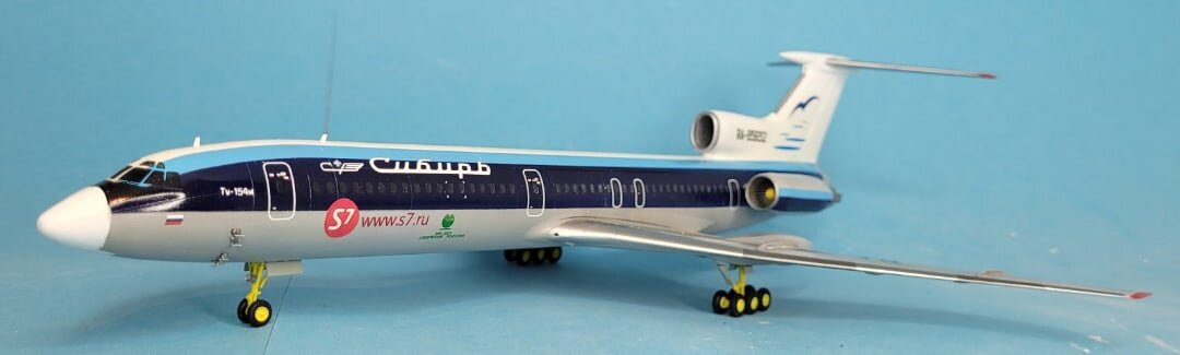

vi.siba Опубликовано 11 мая, 2022 Автор Жалоба Поделиться Опубликовано 11 мая, 2022 Покрыл лаком, сделал смывку, повторно залакировал и начал полировку. Выглядит в разы лучше, чем без полировки. Сейчас собираюсь делать антеннки на нос. Пытаюсь разобраться с цветом, они металлические? По форме слева и справа вроде совпадают. Цитата Ссылка на комментарий Поделиться на другие сайты Поделиться
vi.siba Опубликовано 12 мая, 2022 Автор Жалоба Поделиться Опубликовано 12 мая, 2022 Сделал антенны по фото из интернета Выглядит лучше, чем если бы ничего там не было, но всё таки моё мнение- фототравление не заменить 2 1 Цитата Ссылка на комментарий Поделиться на другие сайты Поделиться
icebear Опубликовано 12 мая, 2022 Жалоба Поделиться Опубликовано 12 мая, 2022 Блин, но стойки у него очень ядрённые. 2 1 Цитата Ссылка на комментарий Поделиться на другие сайты Поделиться

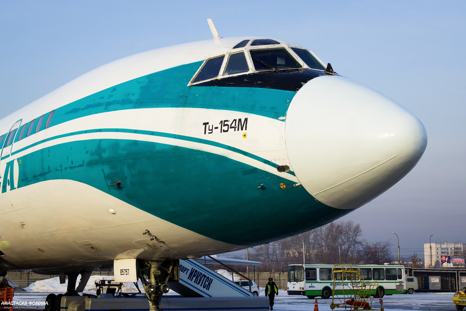

Artman Опубликовано 12 мая, 2022 Жалоба Поделиться Опубликовано 12 мая, 2022 Хорошо, что заморочился с мелочевкой, это всегда оживляет модель. Только вроде это не "антенны", датчики какие-то, может - ППД, знатоки подскажут. И в данном случае, мне кажется, немного крупновато получилось - ближе к 100-му или 72-му. И стойки эти - уже не первому глаз цепляют- да "смыть" их надо, наконец, потемнее, как Сергей писал и вопрос "уйдет". Или, может, так задумано - "яркое пятно"? Как ядерный взрыв в "Бриллиантовой руке"? Чтоб за другое меньше цеплялись? Цитата Ссылка на комментарий Поделиться на другие сайты Поделиться
бак1 Опубликовано 12 мая, 2022 Жалоба Поделиться Опубликовано 12 мая, 2022 Никакое смыть им не поможет, если это только не конкретное действие по удалению краски. По остальному догадываюсь ток по описанию, надеюсь на финальные фото где все что описанно выше будет показано... 1 Цитата Ссылка на комментарий Поделиться на другие сайты Поделиться
Spatz Опубликовано 12 мая, 2022 Жалоба Поделиться Опубликовано 12 мая, 2022 Без антен было бы лучше Цитата Ссылка на комментарий Поделиться на другие сайты Поделиться
Vladimir1:100 Опубликовано 13 мая, 2022 Жалоба Поделиться Опубликовано 13 мая, 2022 Да уж, ПВДшки живо напомнили 154 Пластикарта (там они рекордные по габаритам, конечно) Цитата Ссылка на комментарий Поделиться на другие сайты Поделиться
