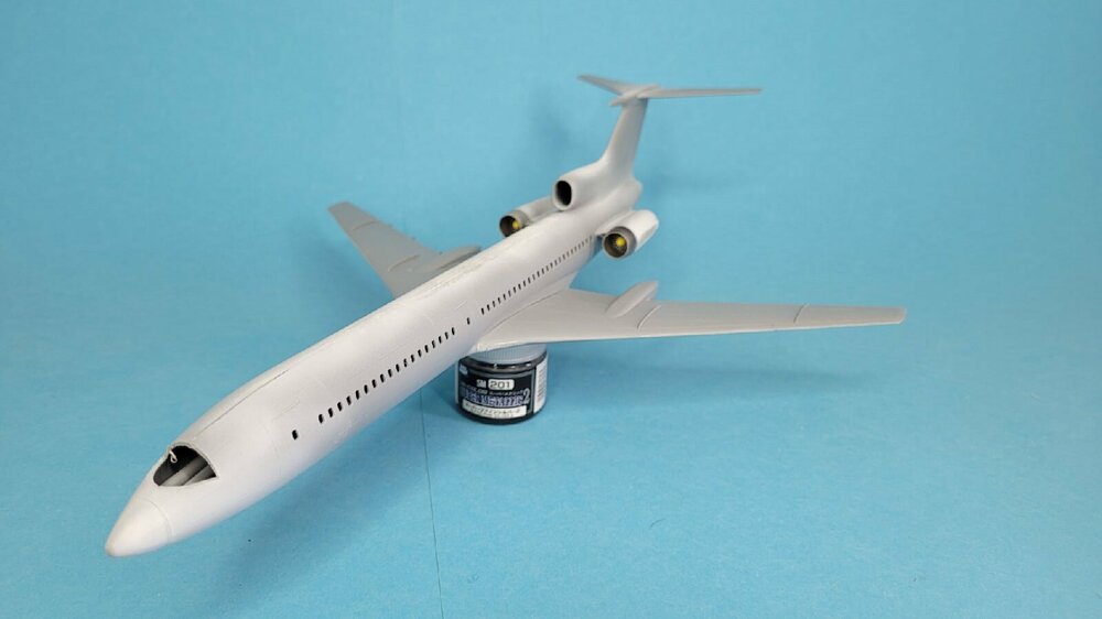

Продолжим
Немного подсобрал основные конструкции, но всё, что может стоять на сухую, стоит на сухую. Сегодня буду приклеивать крылья и баловаться с двигателями

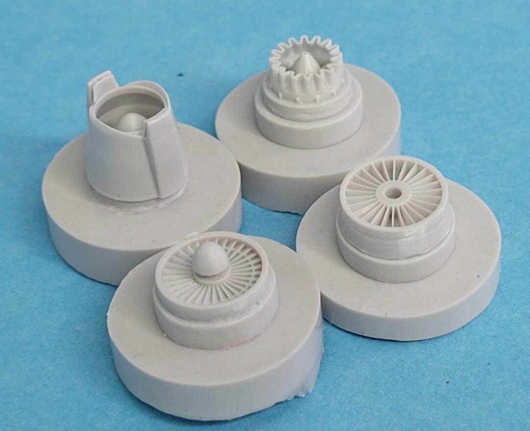

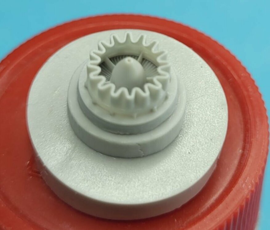

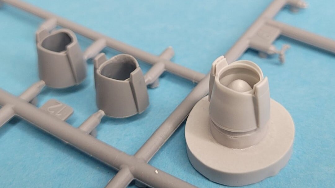

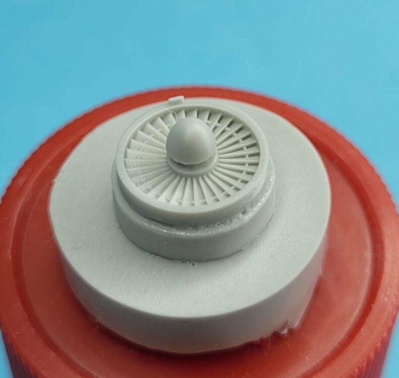

Кстати насчёт двигателей.
Расточил сопло второго
И получил вот такую красоту

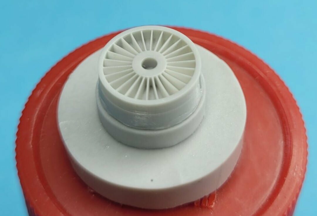

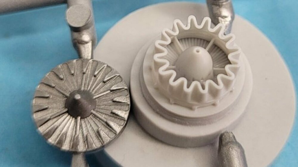

Давайте сравним то, что есть в наборе от звезды с данным набором деталировки:
Думаю здесь очевидно безоговорочное преимущество смолы.
Насколько я понял, между обтекателем и вентилятором должна стоять данная деталь с вертикальными плоскостями (вторая фотография). Подскажите, если ошибаюсь.
hA4H3vetW6Y.thumb.jpg.56009e90ba1fafc99306f3e2619293fd.jpg  OxRmWWAZDKU.thumb.jpg.b3ce226c5702e7c6c25909281593e1e0.jpg

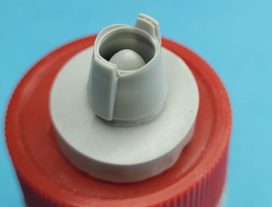

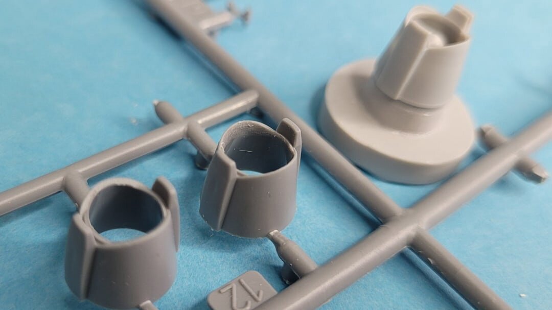

Такую же историю лидерства дополнений можно увидеть рассматривая сопло
dFLClhuxofI.thumb.jpg.2932a8209507b0b6c16d03cefd33c2d3.jpg 31h89pmVOtQ.thumb.jpg.d4a33286be8df03b4159adcca314e1cc.jpg
Наборные ковши реверса выполнены со слишком толстой стенкой. Её, конечно, можно сточить, но смоляные выглядят в разы аккуратнее, чем полученный мною результат

Делай, как должно быть.   Обтекатель нужно отпиливать.
Я сделал так для удобства литья.
  • Upvote 2
Link to comment
Share on other sites
3 часа назад, vi.siba сказал:
Лопатки входного направляющего аппарата

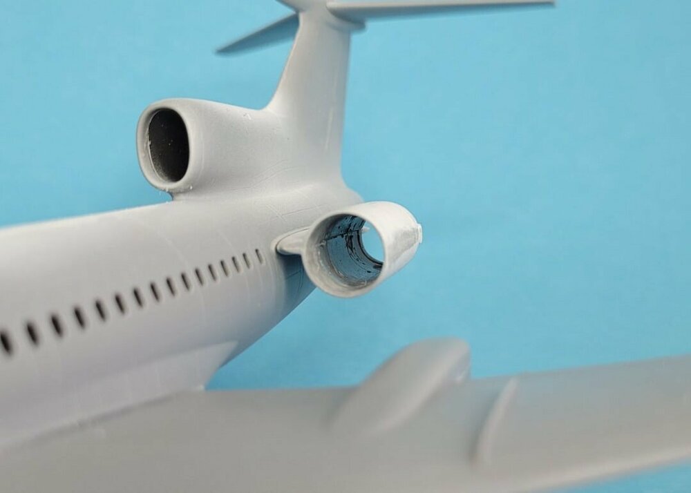

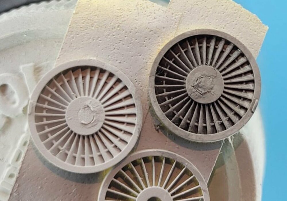

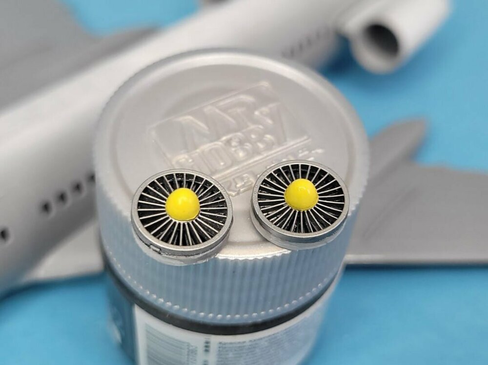

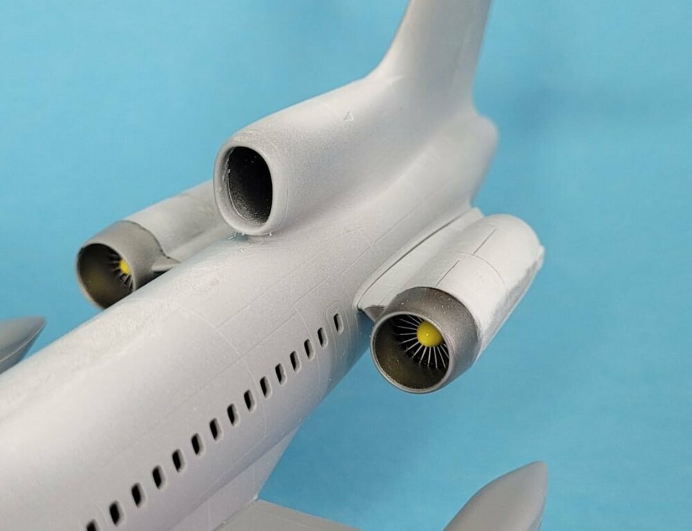

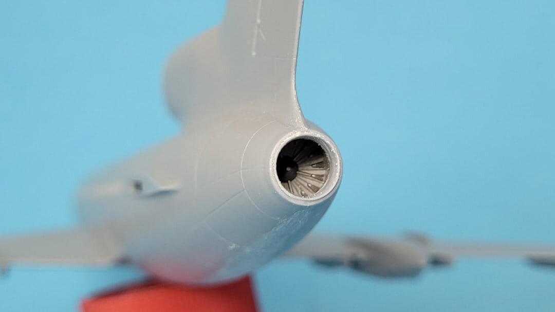

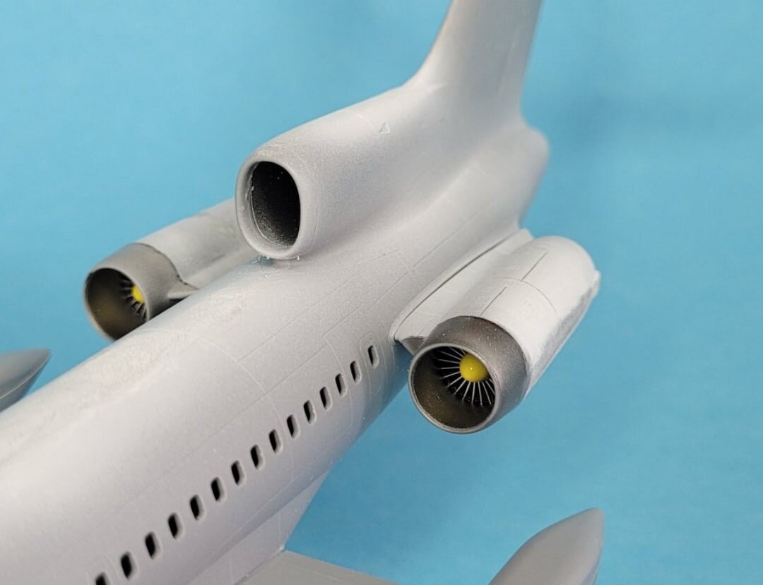

Не знаю почему, но так приятно работать со смолой. Нет, я не про "пилить её по несколько часов", а про "просто подержать в руках". Такой интересный материал, из которого получаются интересные вещи.

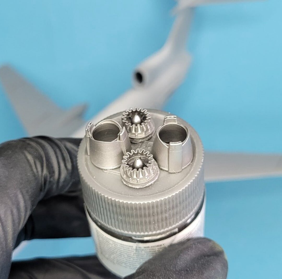

За учебно-выходной день отпилил и покрасил все детали двигателя.
Прошелся по вентилятору смывкой. Жаль, что его не будет видно, но я буду знать, какая там красота!
Далее красим лопатки входного направляющего аппарата  и "предвентиляторную" область в металлик и наклеиваем обтекатель, чтобы это всё поместилось в двигатель, из него пришлось немного убрать пластика
nEfyNNpyf-w.thumb.jpg.9aa1c364271032cb57876d297ceebdd1.jpg iFwvAaFFm7A.thumb.jpg.a94f53f141e2ebd1eaa0e46371a09e66.jpg
После склейки остаются ковши реверса и сопла, их мы приклеим потом, вот так это выглядит на модели:
GYdvWFLRTus.thumb.jpg.7cf9a25c27b38500244867562c2371a7.jpg b6JVFEFO0wY.thumb.jpg.96eea51c38b5d5bd7f670295845c0c33.jpg
И финальная общая фотография. Далее буду баловаться с тележками и колёсиками.
Так как сейчас работал с металликами вспомнил интересную штуку. В интернете встречал высказывания, что эти металлики отлично полируются и просто доводятся до лучшего вида. Я сколько ни тёр ватой, сколько не прибегал к шкуркам- ничего не менялось. Либо вата оставалась абсолютно чистой, либо металлик полностью оставался на  шкурке. Подскажите, может не так что делаю? Может надо вату в чем то смачивать?

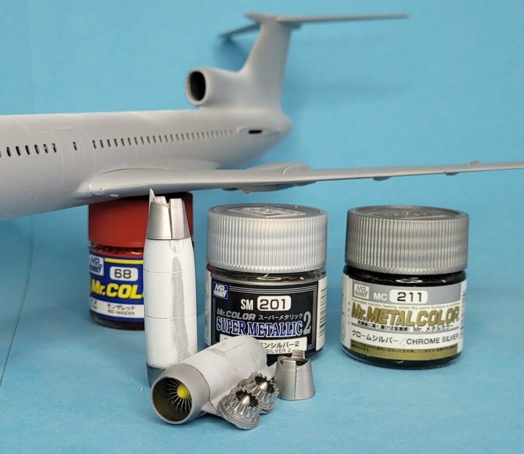

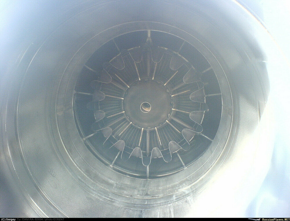

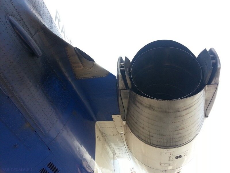

Смеситель, и конус за турбиной на натуральном двигателе не такие светлые. Тёмный, тусклый металл, работающий при высоких температурах
C__Data_Users_DefApps_AppData_INTERNETEXPLORER_Temp_Saved Images_post-3627-0-53580800-1486381321.jpg

44 минуты назад, scorin сказал:
Вроде заливал 211-ый в аэрограф, должен был таким же тёмным и красить, может баночки перепутал
Спасибо,  переделаю!
А смеситель и конус- это то, что я называл соплом? И ковш реверса тоже, наверное, надо перекрасить

2 часа назад, vi.siba сказал:
Ну да, это называется камера смешения реактивного сопла, или, выходное устройство двигателя. Здесь происходит смешение потоков двух контуров: горячего и холодного.
Ковши реверса ничего, нормально. Можно подтонировать их, придать более живой вид.
C__Data_Users_DefApps_AppData_INTERNETEXPLORER_Temp_Saved Images_56a07b4987bc.jpg

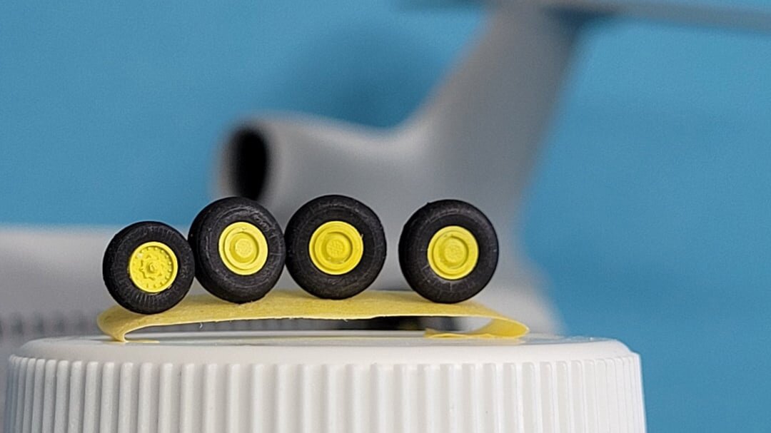

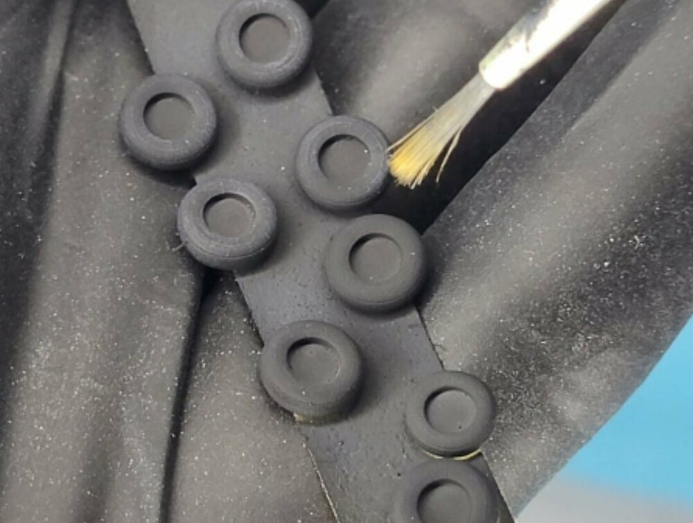

Друзья, подскажите, как лучше выделить протектор и другое добро на шинах? А то сухая кисть получается либо слишком контрастная, либо ничего не видно, а смывка превращается в фильтр и окрашивает всю покрышку в серый

8 часов назад, vi.siba сказал:
Виталий, там протектор очень мал, лучше никак не выделять.

Шасси
Решил всё таки выделить выпуклости на колёсиках. Для этого пробовал смывку, масляные краски и карандаши. Ничего из этого не помогло. Хотел попробовать выделить пастелью, но не нашел её у себя в запасах. Поэтому вместо специального покупного пигмента и неспециального натертой пастели было принято решение попробовать ещё более неспециальный карандаш. Сначала я пытался просто им прорисовтаь протекторы, но получалось не лучшим образом, поэтому решил сточить немного грифеля и, нанеся на кисточку, пройтись по колёсикам
Не смог победить макросъемку на конечном результате, но на фотографии с процесса работы видна разница между колёсиками с обработкой "пылью простого карандаша" и без обработки

Виталий, как то желтый сильно ядреный, лимонен я бы сказал,  :( хотя может это только фото так вышло.

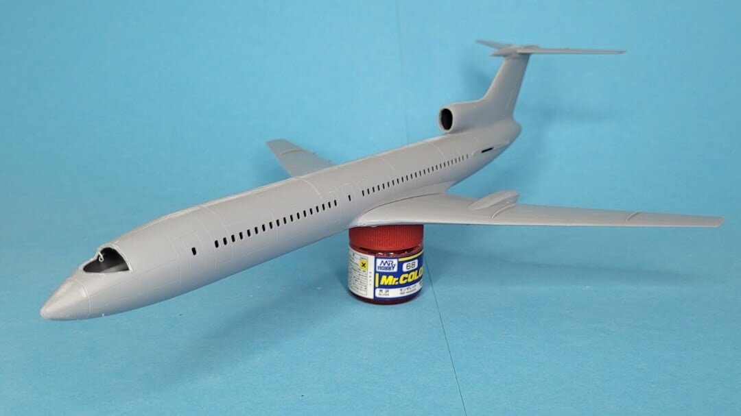

Поборол лобовик на Ту-154, но борьба была не из-за его геометрии или интересного исполнения от звезды (как на а320), а из-за курьеза с баночной клея и пластиковым расплавлением. Благо сейчас вывел всё к первоначальному виду и загрунтовал. Думаю можно начинать красить
В 11.03.2022 в 18:31, бак1 сказал:
Возможно. Но в любом случае сверху будет ещё два слоя лака и смывка. Если надо будет- маслом подправим цвет

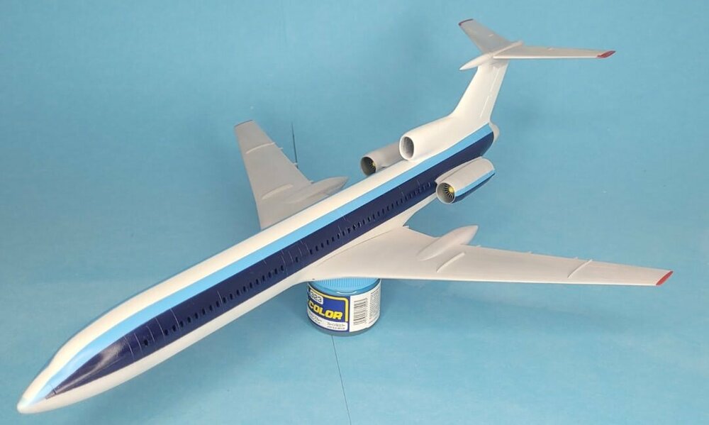

Понедельник день тяжелый
Благо сегодня вторник, поэтому лакокрасочные работы прошли быстро и без происшествий
Осталось дунуть лаком и можно наносить серый. Но так как последним наносилась тамия, поставлю самолёт на просушку и буду заниматься другими делами. Всё таки есть ещё Ил-18 и у тушки лежат колёсики.

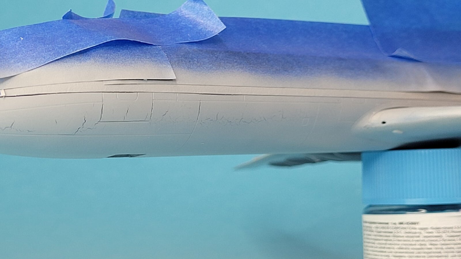

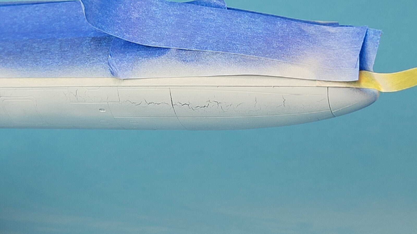

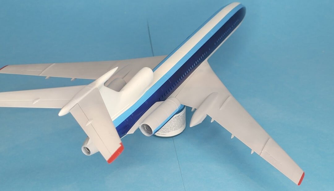

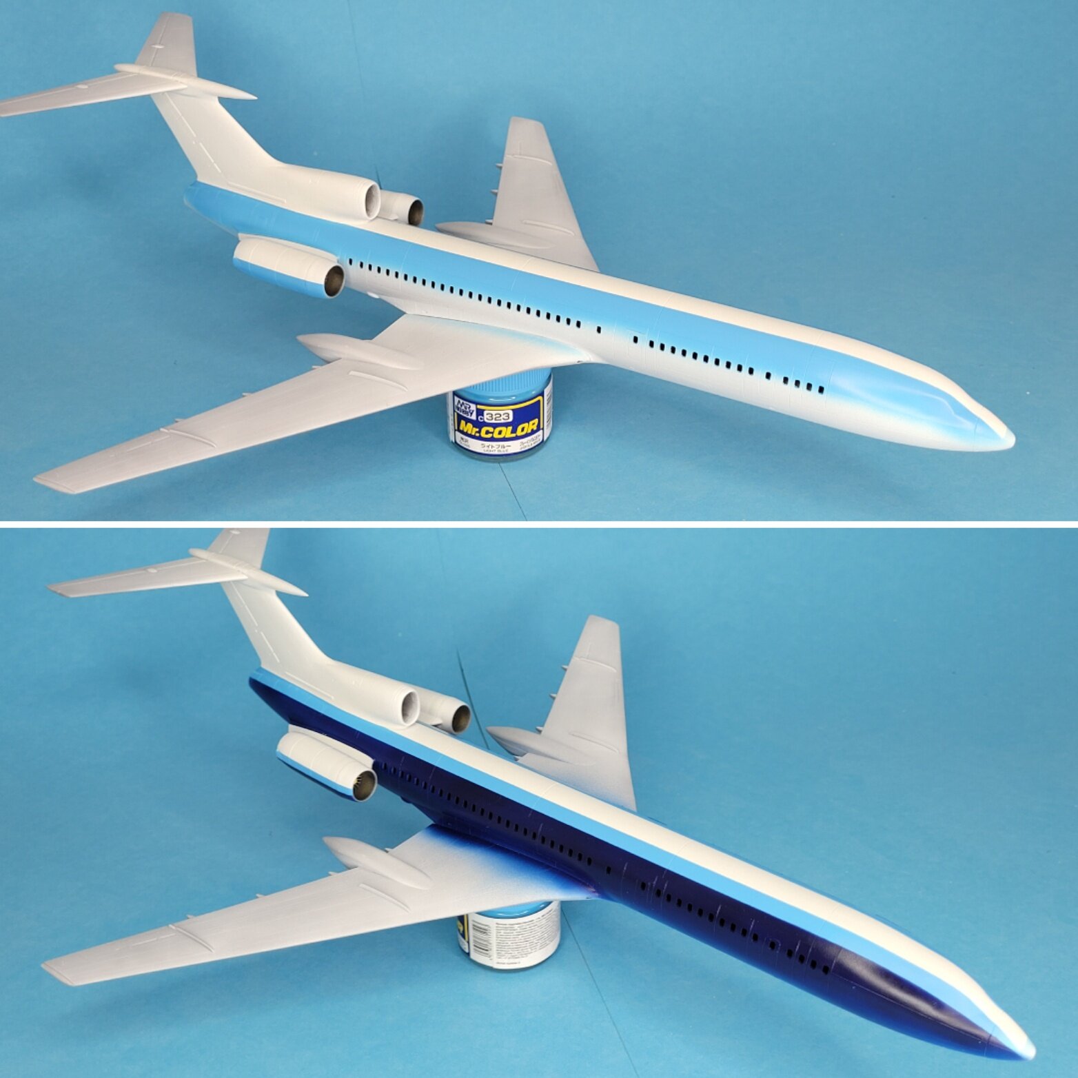

Нужна помощь
После покрытия тамией и сверху лаком  от ганзы потрескался серый C-серии. Причем только на носу. Что делать и как не допускать такого? Наверное правильное решение подождать когда всё высохнет и перекрасить.
В прошлый раз столкнулся  с таким, когда красил движки на Ил-76, но там не было тамиевской подложки.
И когда шлифовал краску, она отходила прям кусками
В чем проблема? Как лечить?
p7Ozoql2DAc.thumb.jpg.500524d1ab231f9940b070fc9dee26c3.jpg wG6AlIhHKkg.thumb.jpg.1dd7da80a355f810d31c9638dc36d91d.jpg

Я бы не советовал сочетать акрил тамии и ганзу С-серии, тем более при работе основными цветами, у них совершенно разные основы.
Link to comment
16 часов назад, vi.siba сказал:
Лечение простое!  Нужно внимательно почитать наперед технологию применения красок, их взаимодействие друг с другом, порядок нанесения цветов и прочее.  Все это есть на "Скале" в соответствующих разделах, в работах других в ВиПах и т.д. ну или испытывать все самому ,если первое это долго и не интересно. Причем на многие вопросы, Вам Виталий, никто не ответит, потому что селедка с молоком лакомство сомнительное...
Link to comment
Надо просто запомнить и четко понимать, одно единственное правило при покраске. Это то, что на краски, лаки, грунтовки на основе агрессивных растворителей типа ацетона, рсстворителей 645, 647 и т д МОЖНО накладыват сверху либо такой же агрессивный нитро растворитель и можно так же, без проблем красить на основе акрила и других ЛКП с не аргессивной средой. А на оборот ну не как нельзя. Просто разъест все что можно.
Edited by AVK134
редакция текста
Link to comment
21 час назад, Семён Кисляков сказал:
Тамиевскую краску на ганзовском разбавителе для С-серии покрываю лаком ганзы С-серии - полёт нормальный. У меня подобная история была один раз, но это реально краска не просохла.
Лечить - хз, зашкурить без сильного нажима и красить снова. Брюхо серое, имхо можно и грунтом покрыть, сверху лак нанести. Единственное - грунт впитывает лак, ну вот особенность просто такая. Хотя если несколько слоёв лака будет, то нормально.

Наверное, надо немного отдохнуть от моделизма
Если ситуация с брюхом хоть как-то поддавалась логике: из-за разных красок могло всё потрескаться, разойтись, то вот уже ситуацию со стабилизатором я не могу перетерпеть. Тамией я его не красил,  ничего экстраординарного не делал- всё как обычно, но краска решила отойти хорошим таким куском, приклеившись к слабому скотчу...
Возьму небольшой перерыв.
Вот на чём остановился:
x7JRO744Y1U.thumb.jpg.a32b1e0a0f7016db3a2f76492ab4c24e.jpg 8nLfQSXpbBQ.thumb.jpg.67fb6a57c04889d41f4f2d4dd820016c.jpg
Хотя нет, по брюху я всё равно не понимаю как так. Разбавитель был одинаковый, перед нанесением  серого я полил модель глянцем от ганзы, дал просохнуть. Если дело в краске, то лак (по моей логике) должен был бы тоже треснуть, но ничего не произошло. Поэтому думал, что просто не успело всё просохнуть, но блин, ганзу синий на голубой я накрашивал в интервале получаса, а перед серым был перерыв в пол дня.
