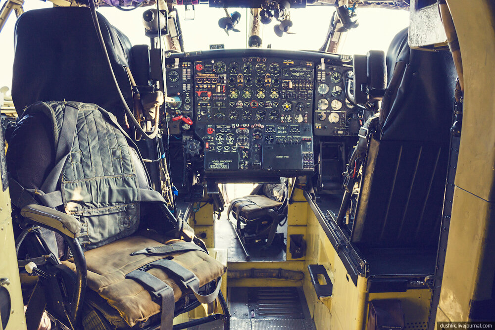

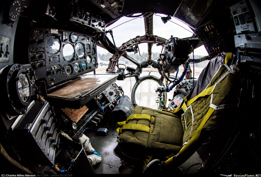

3 минуты назад, AVK134 сказал:
А что у Квинты есть декаль кабины Ан-12 ???? Перешманал весь квинтовский сайт, так и не нашел деку. Сбросьте если можно хотя бы фото этой декали. Хоть посмотреть.
сообщение выше от Андрея прочитать же…
Это я понял что Андрей из остатков себе делал. Думал может чего упустил и Квинта уже успела выпустить ;)

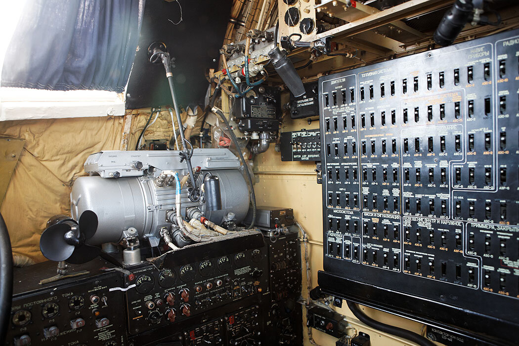

Что-то мне казалось, что кабины Ан-12 темные. Или я не прав? Правда, под стеклом там все равно почто ничего не будет видно
47 минут назад, grig_p сказал:
Я когда рыл, обратил внимание что кабина штурмана на наших в основном черная, остальное все норм
Кабина на Ан-12 только черная, за 27 лет своей лётной службы в ВВС не разу не видел кабину Ан-12 в каком то другом цвете. В моем 138АП 76ВА Лен.ВО в 1АЭ стояли 12шт Ан-12 и у всех кабины были черные. Да и грузовые кабины красились одинаково согласно указания Глав.инж ВВС.
1 час назад, AVK134 сказал:
Значит у нас неправильные Ан-12...
Вот фото и есть еще великое множество...так что только тут не факт. А вот штурманская да, я ток черную встречал на наших. И грузовые то же разные несмотря на указания Глав.инж.ВВС. достаточно набрать в поисковике чтобы убедиться.
59 минут назад, бак1 сказал:
Хорошие фото. Возьму себе в папку. :) Андрей, вношу поправку,я имел ввиду только приборные панели, и совсем не имел ввиду как окрашен пол, стены и т д. Видать я просто не правильно понял что имеется ввиду. По грузовой кабине согласен, что могут быть разные варианты покраски, но в строевых частях если требовалось покрасить или подкрасить грузовую кабину то старались придерживаться руководящих документов и распоряжений с выше. Еще при кап ремонте на АРЗ могли изменять цвет окраски. Как то так. Но это все было в далекие 90-ые годы:)
Изменено пользователем AVK134

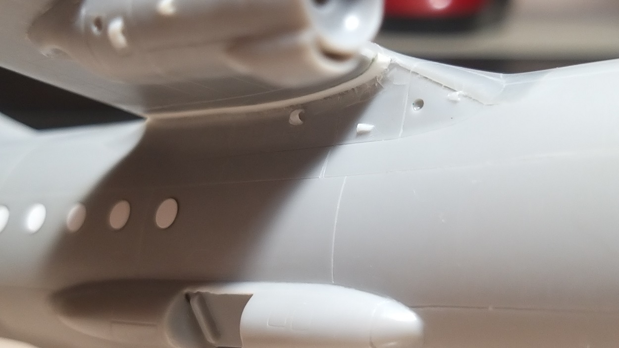

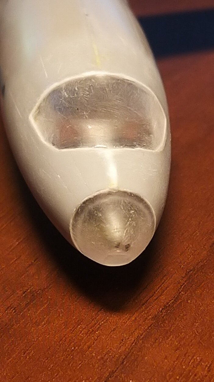

Снёс весь переплёт
Выглядит жуть!
Но стоило вышкурить и полирнуть, как сразу стало хорошо!
Осталось финишно полирнуть, отфутурить и маски налепить.
Движемся дальше!
Класс!
2 часа назад, Диспетчер сказал:
Снёс весь переплёт
Смотрю на эти фото - и в памяти сразу всплывает склеенный без покраски ново-фроговский  Martin Marauder из детства....
Кстати, да, есть что-то общее! Доводилось тоже собирать донецкий Мародёр.
Изменено пользователем Диспетчер
Вам хорошо, есть куда сносить, я на своем даже не представляю как снести, фонарь то позволяет, а вот толщина пластика фюза в месте прилегания носового конуса, нет.:( А новый давить не хочется...

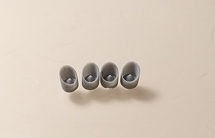

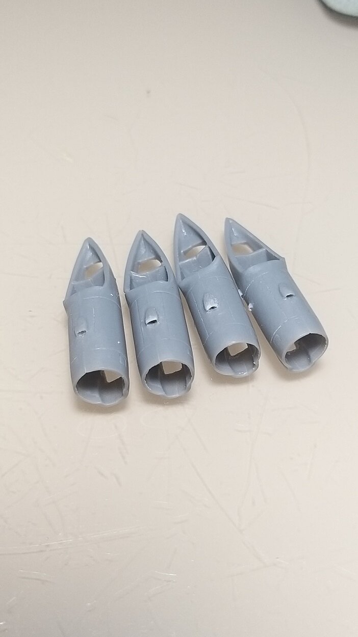

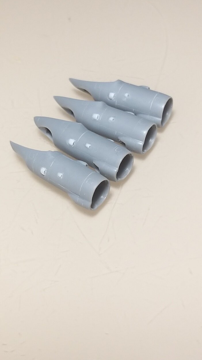

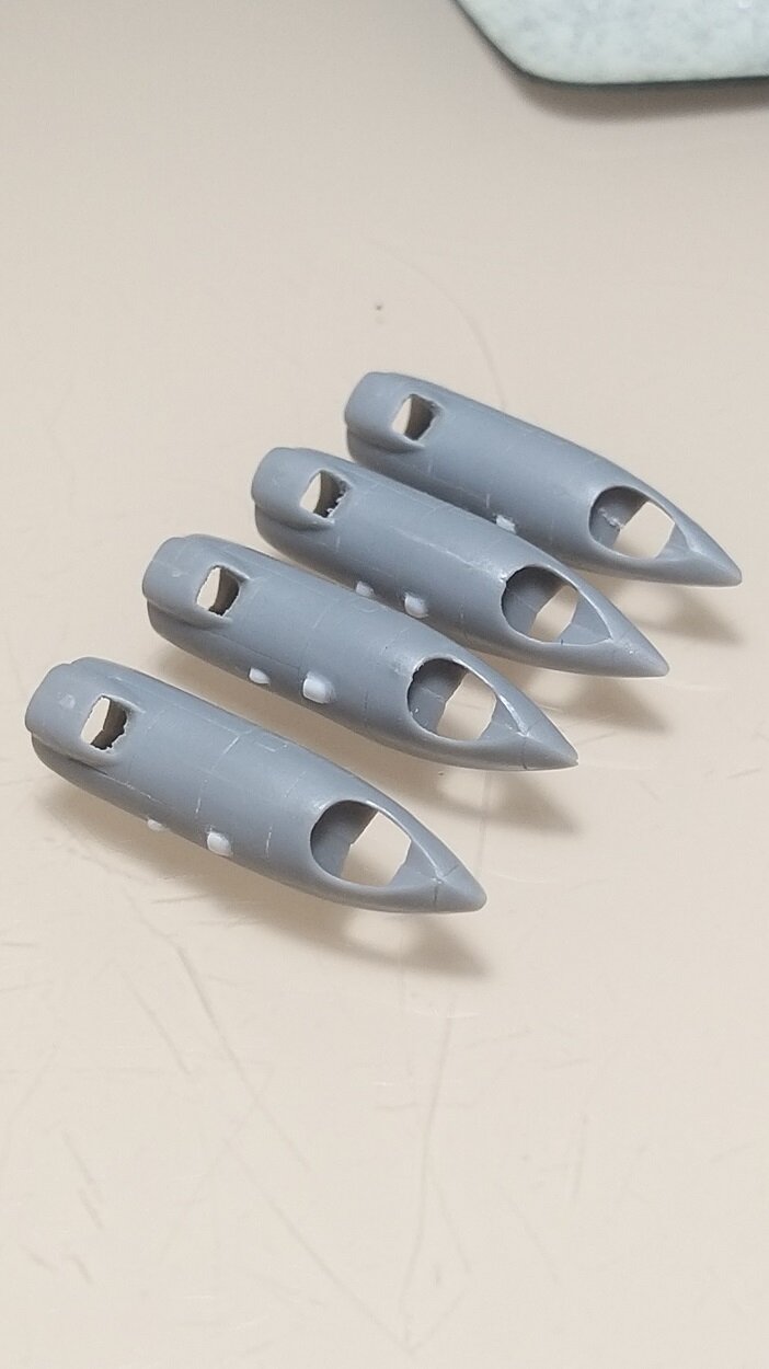

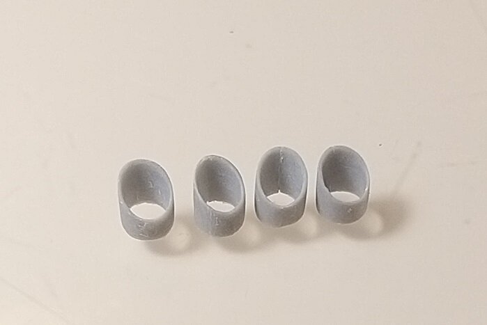

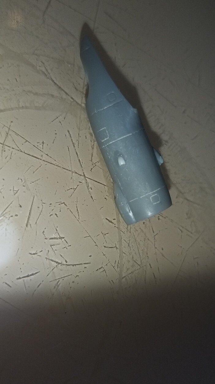

Расссверлил и после расточил каналы воздухозаборников моторов.
(Жаль, не сфоткал детальки до обработки, забыл. Если интересно кому, сходите в тему к Алексею там видно. :D)
Соображаю теперь, что дальше делать. Либо максимально подогнать и притереть, да после отложить до покраски. А сами моторы вешать на крыло и красить их уже вместе. Есть шанс в таком случае сделать винты вращающимися (хоть оно и геморройно несколько будет, ибо винты эти, напомню, будут смоляными). Любо клеить обечайки с ВЗ на моторы сейчас, потом всё вместе на крыло, маскируем, красим, и затем уже винты. И тут уже без вариантов, клеить наглухо, вращающиеся хорошо тут сделать будет уже весьма проблематично. Да и надо ли?
Обечайки с ВЗ удобнее красить отдельно. А вот винты могут «клюнуть» если их делать вращающимися.
5 часов назад, Spatz сказал:
9 минут назад, Spatz сказал:
Вид правдоподобный, красивый! Можно отснять, а потом приклеить)
А вот это, кстати, мысль. Я почему-то даже не думал, что можно так сделать))
На Ан-24 так и поступлю, спасибо.

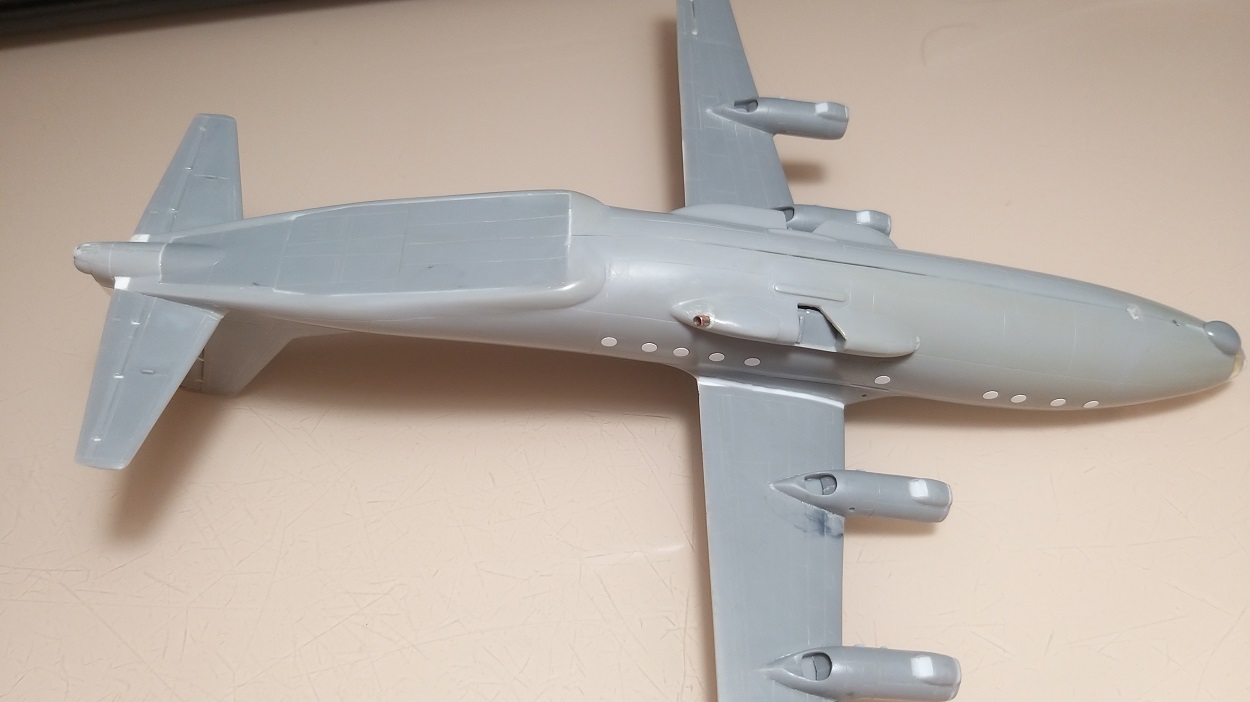

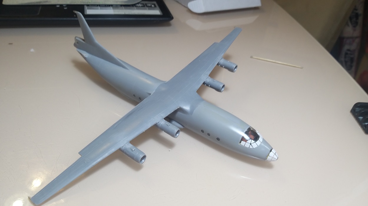

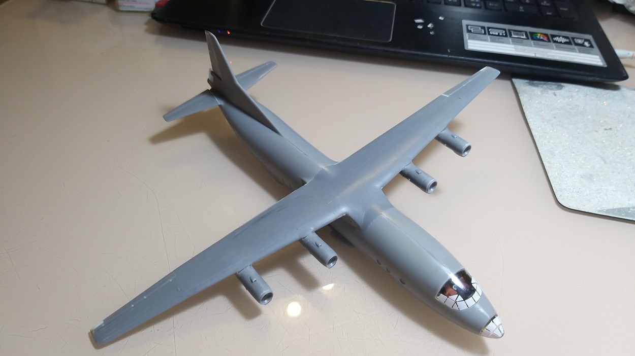

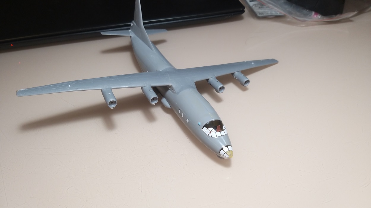

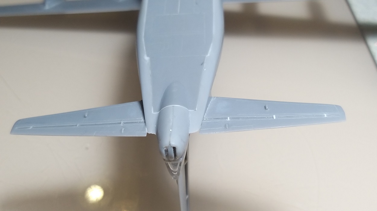

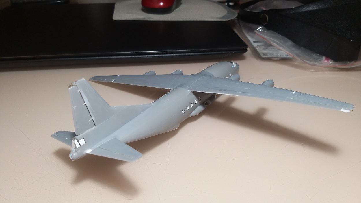

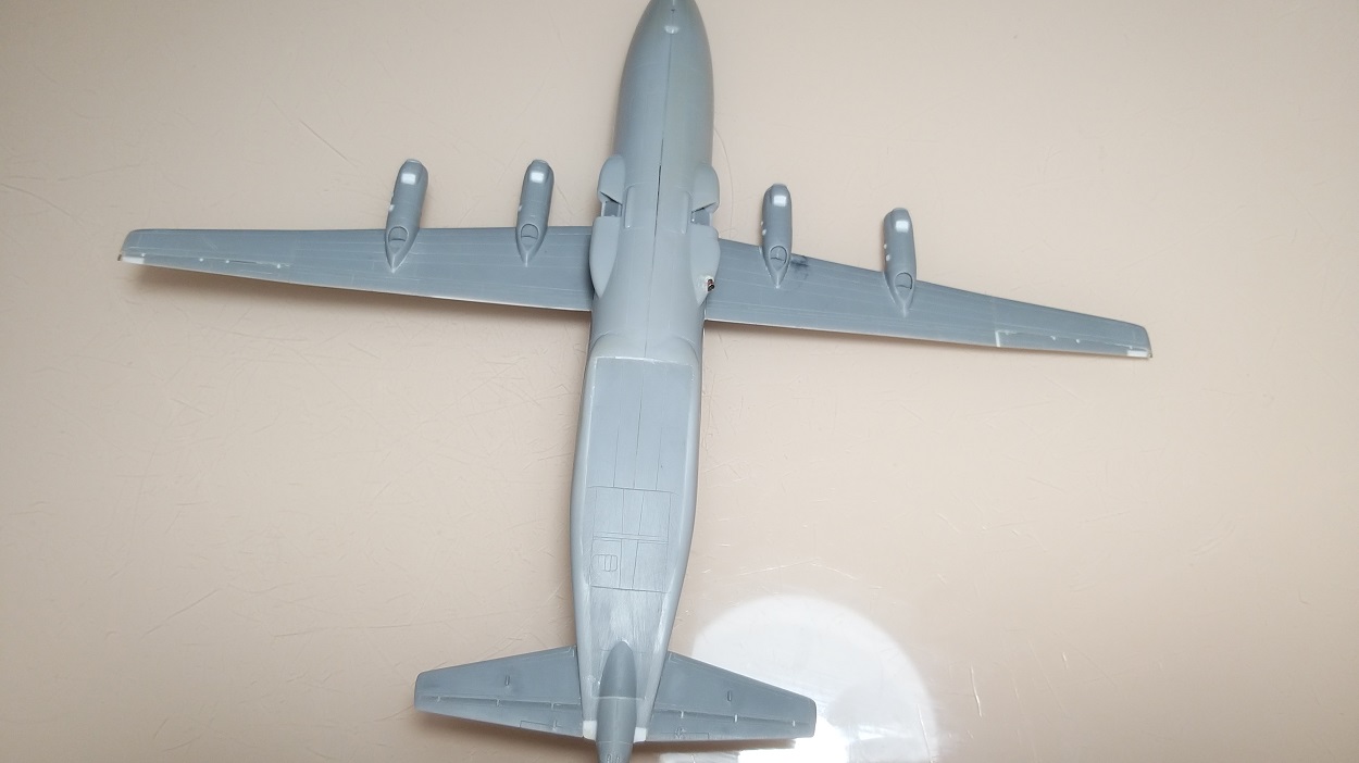

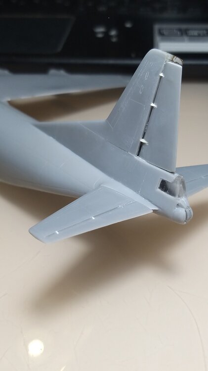

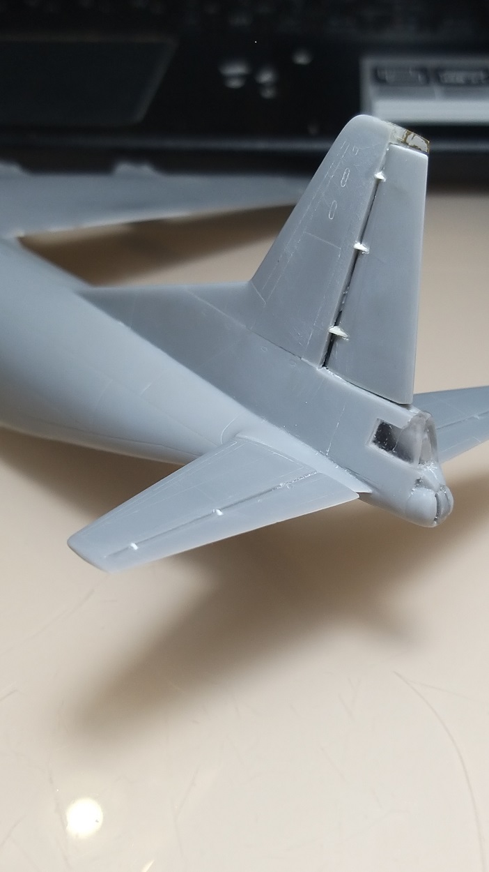

Небольшое продвижение: подсобрал и навесил рули высоты (в сборе со стабами), направления и элероны. В них добавлены обтекатели приводов триммеров.
Всё из вышеперечисленного ещё требует обработки и доводки, но, увы, опять перерыв. Завтра на полтора месяца еду в страну Подмосковию на КПК. Аж на полтора месяца, блин...
Ну да ладно, любые командировки рано или поздно заканчиваются. Вернусь и продолжим. А пока наверное возьму с собой поковырять что-нибудь некрупное и заковыристое. Незвезду какую-нибудь.

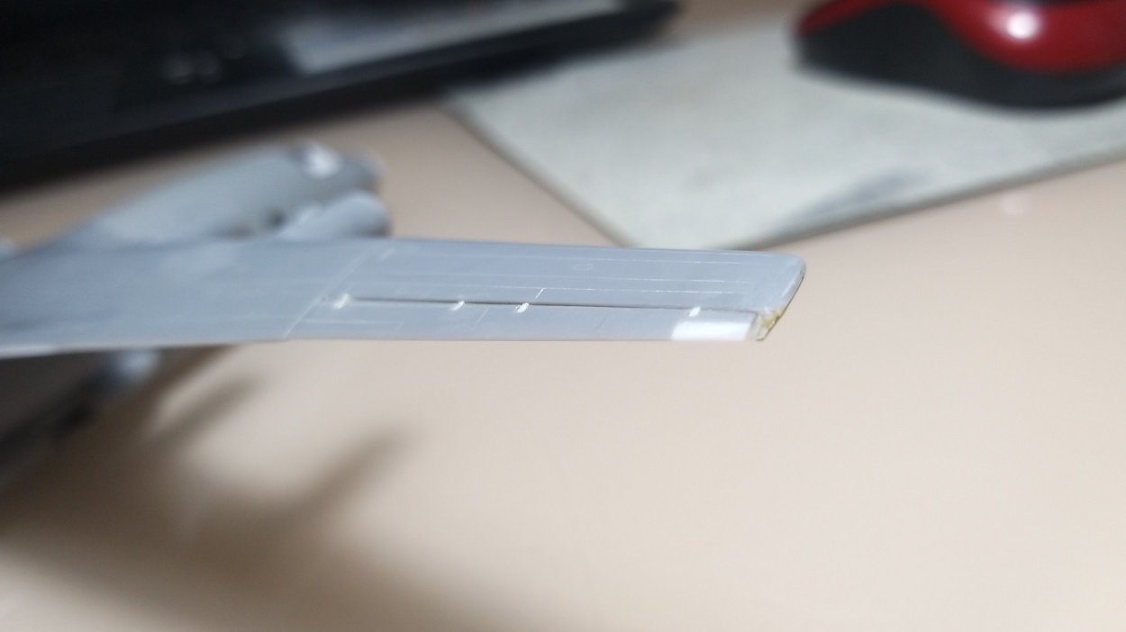

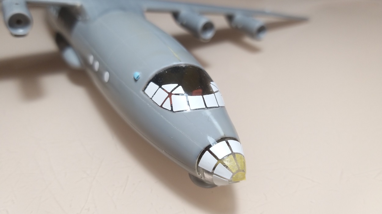

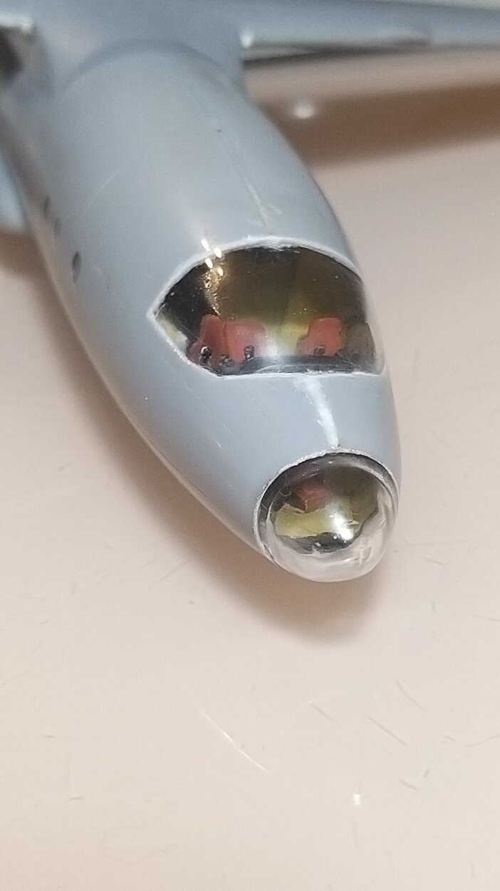

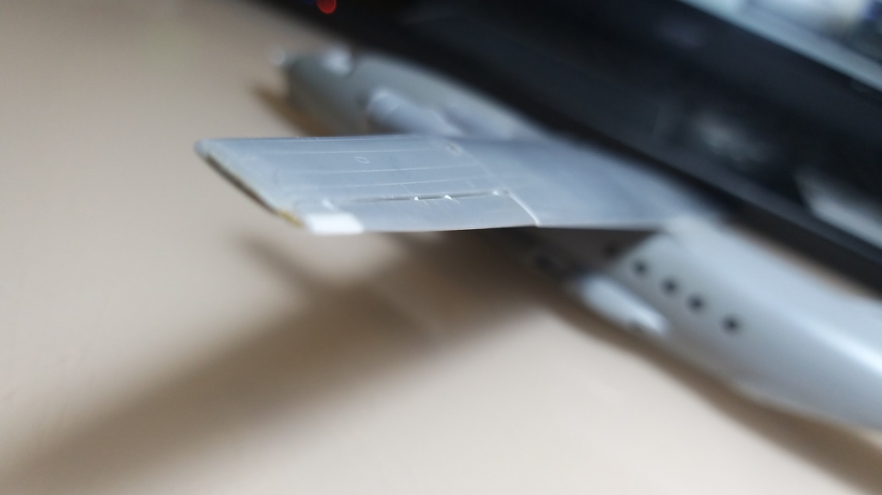

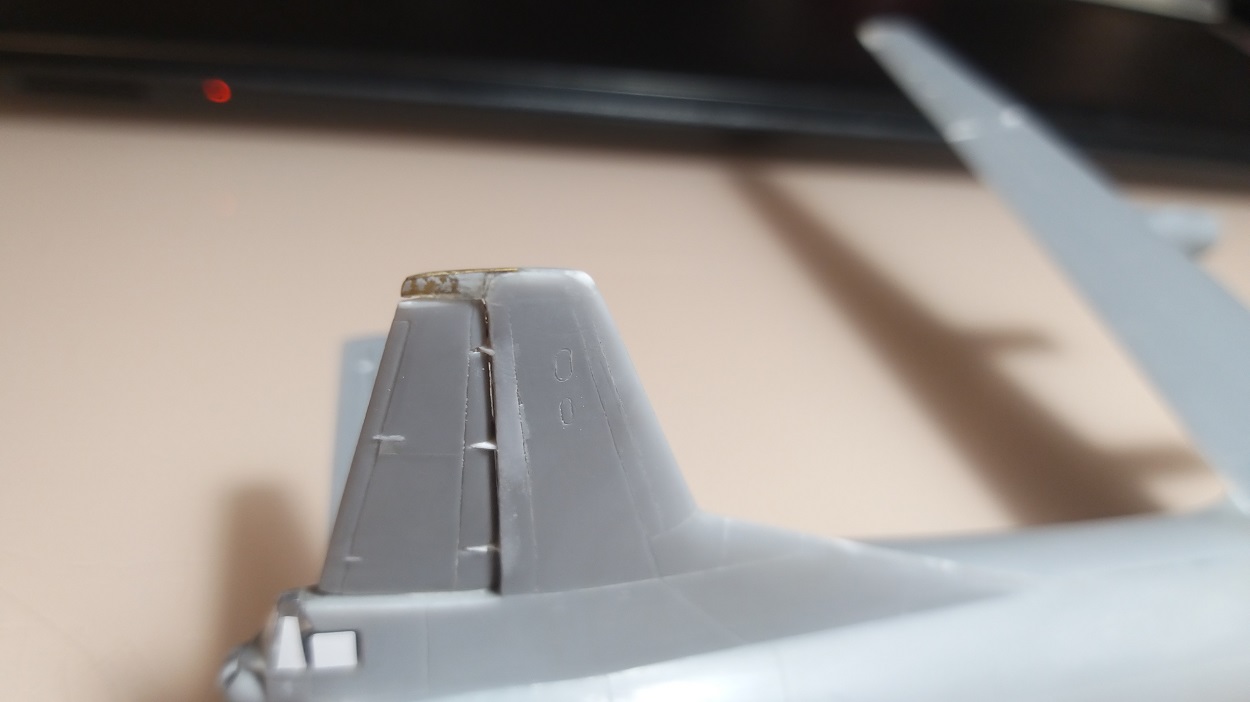

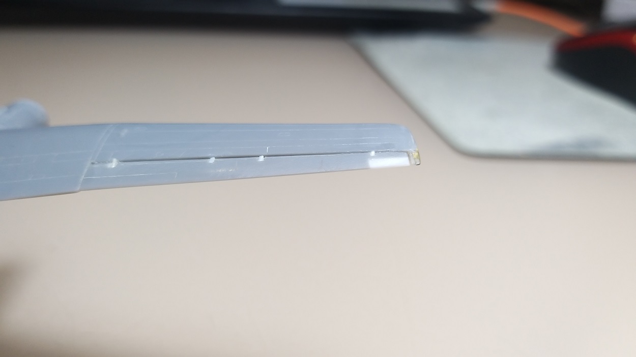

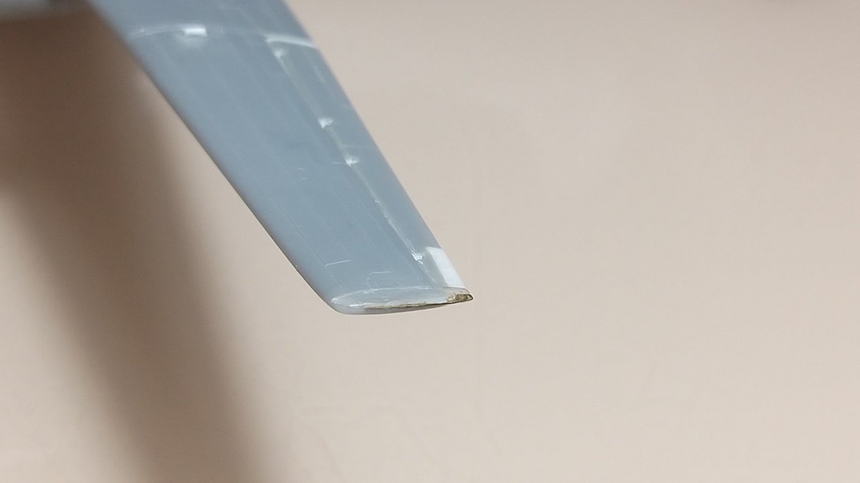

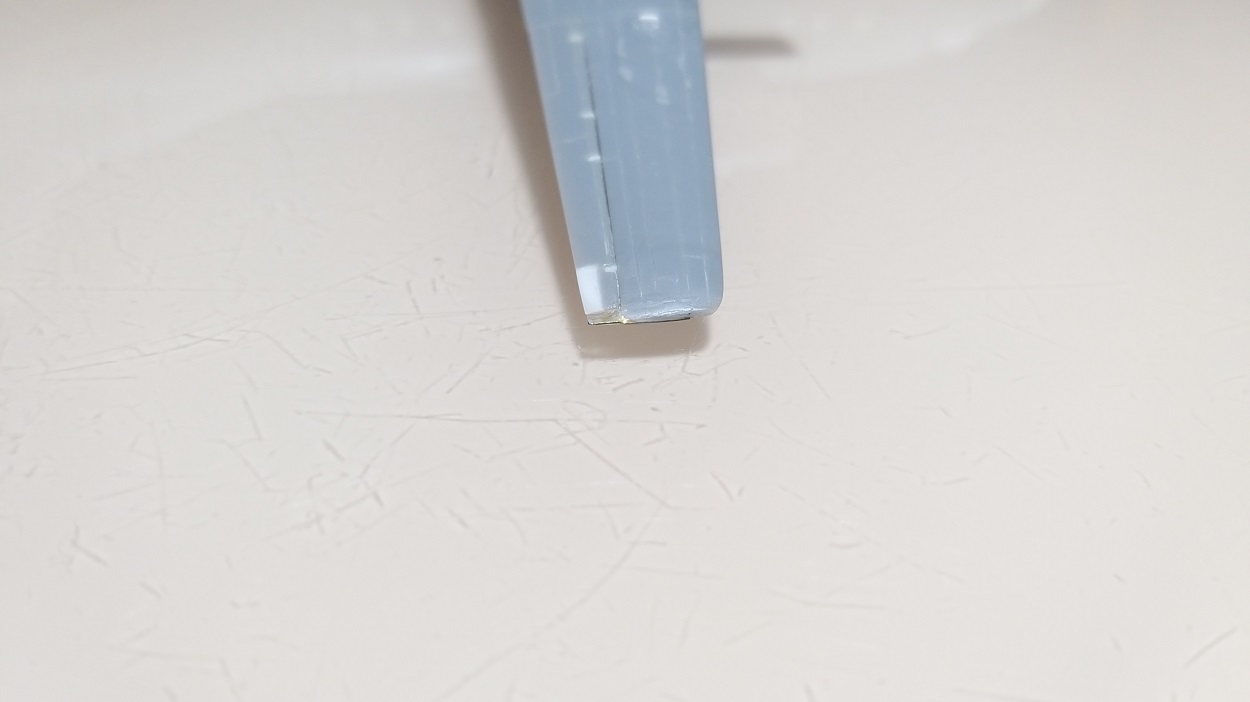

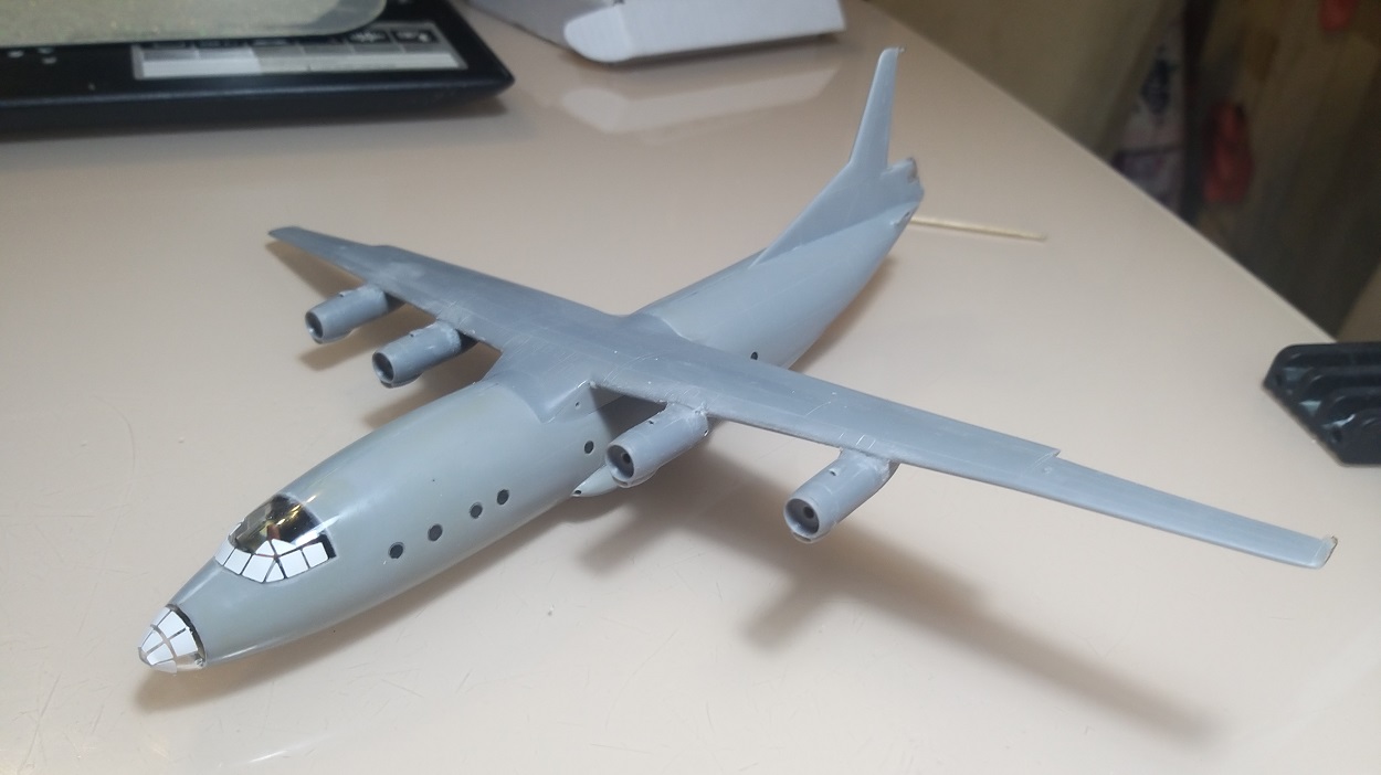

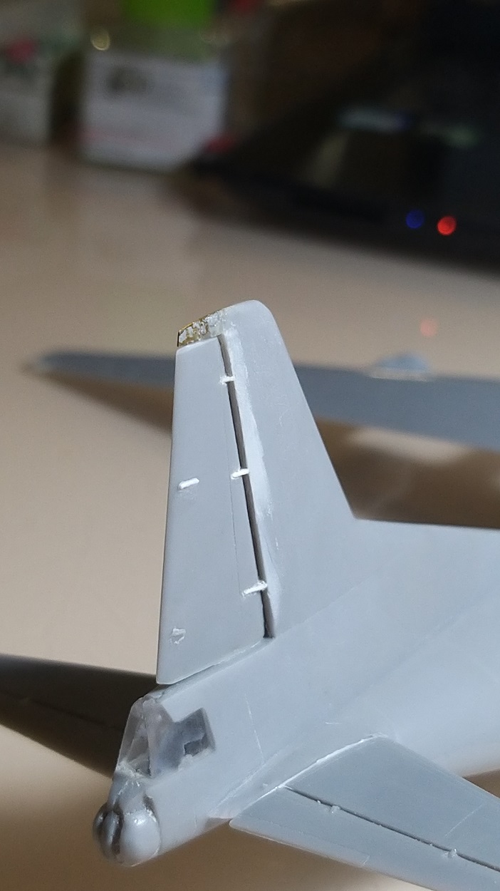

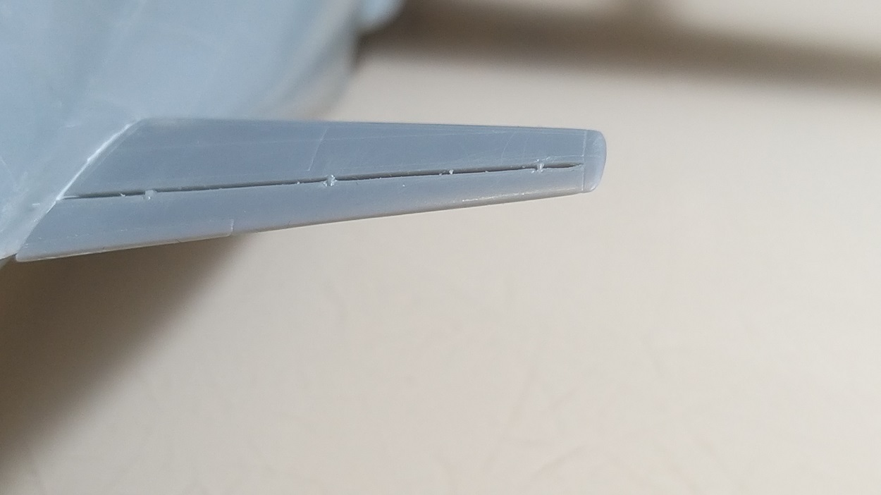

Дошли и у меня руки до модели. Выловил почти всех блох (Часть ещё нашёл на макро), подготовил к грунтованию
Гребёнок на законцовках, как у Алексея на Ан-10 наверное не будет - здесь в законцовки киля и крыла вживлены железяки от плат с травлом - слишком всё замыллено было в стоке. И как тут изобразить эту вентиляцию я пока не придумал.
Молодец! Мелочевка, конечно, здорово оживляет. Я сам уже осознал, что для подачи 144-го масштаба это довольно критично. На модели вживую это вроде мелко и видно не очень. Но фото же потом приходится делать фактически - макро. А когда там взгляду не за что зацепиться, смотрится - не комильфо, модель не "играет".
