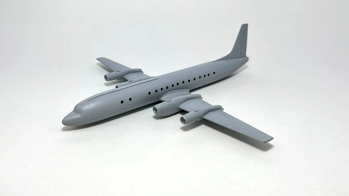

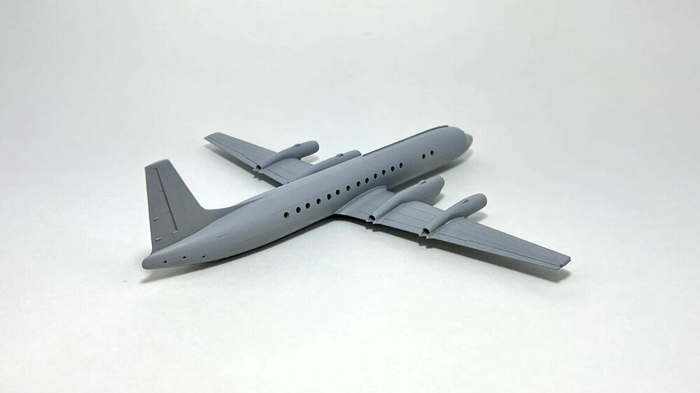

На сегодня есть две хорошие новости.
Первое. Гриша отправил мне винты :)

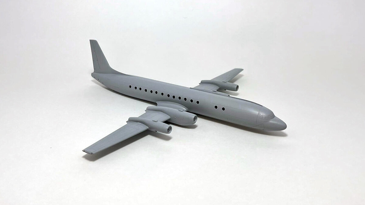

Второе. Самолёт в сером грунте от Тамии из баллончика:
Как показывает практика, если шибко не заморачиваться, то можно получать удовольствие даже от Восточного Экспресса :)
24 минуты назад, Intel_Rus сказал:
чем больше табуреток швырнёте производителю - тем лучше и интересне может быть модель! а может и не быть
Но как результат, тем интереснее будет и цена за чудеса?  ;-)
39 минут назад, Wishmaster сказал:

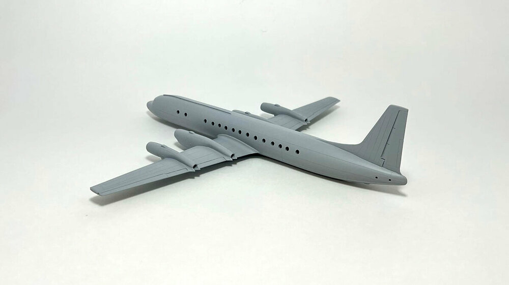

Однако, сильно пляшут окошки
Да, я тоже глянул, что до грунта как-то это менее заметно было. Но да пёс с ними, все равно сейчас уже ничего не переделать)
Самое обидное, что Андрей по итогу предложил абсолютно простейший и максимально правильный способ сделать их ощутимо ровнее, но блин, где он был раньше? :D
Сергей
никогда не говори никогда!
прикинь линию под окошками . если сильно убежали  подравняй надфилем. По любому маски будешь клеить. или не бдешь?
4 часа назад, Risa сказал:
Да нет, я просто после малярки дырки Аканом залью. Как всегда, в общем, и делаю :)

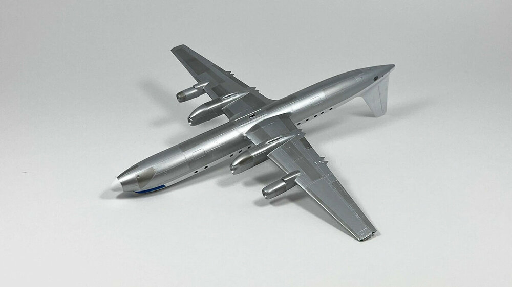

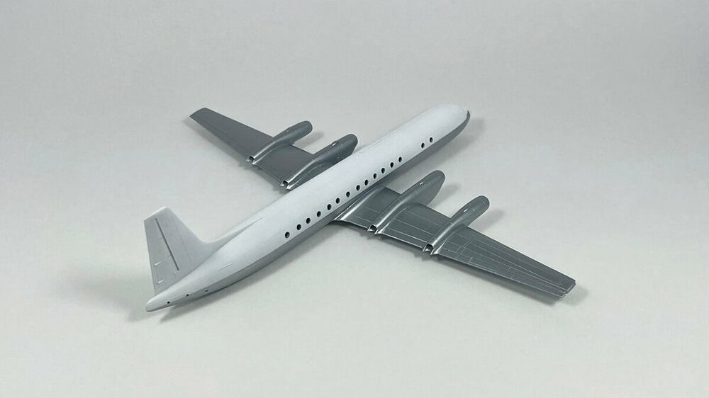

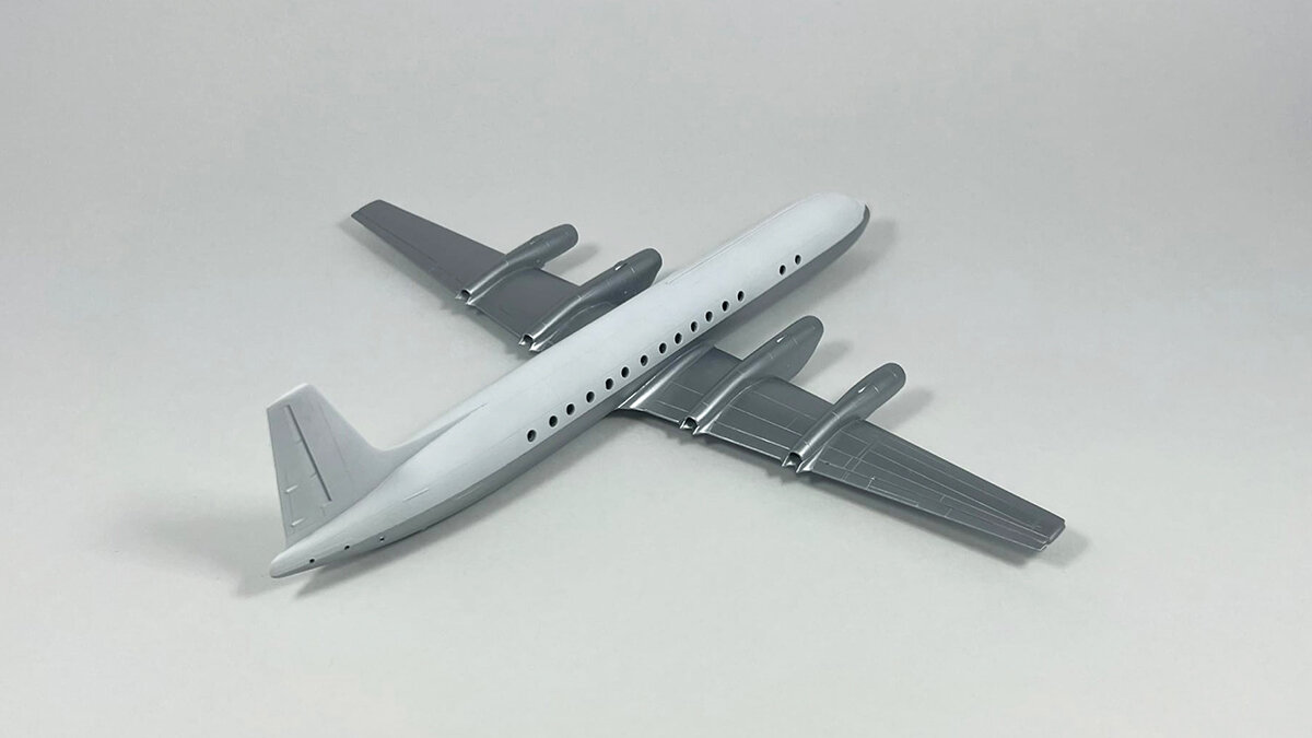

Ну а на сегодня результат таков:
Верх - грунт Ганза из баллончика, низ - Тамия TS-17 из баллончика:

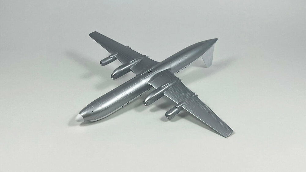

Ну а впереди предстоит самое интересное - панельный эффект. То, ради чего, собственно, стройка и затевалась.
Пока что предлагаю запечатлить в памяти плоское металлическое пузо:

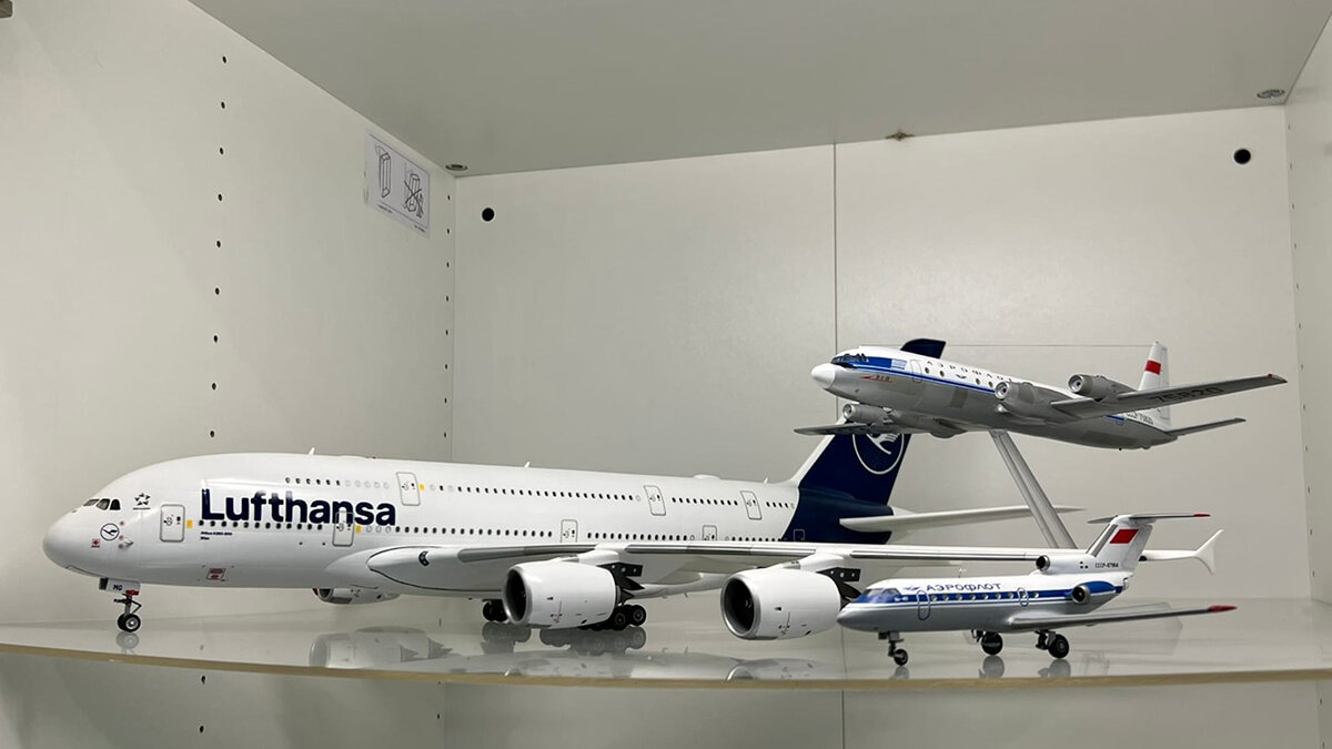

...Если вдруг этот пост окажется последним, и продолжения темы не случится, тогда знайте, что я переусердствовал с Х-19 и превратил модель в тетрадь в клеточку, от чего очень сильно огорчился и отправил Ил летать в окно, а не на полку.
Хотя на полке он смотрится отлично :)
15 часов назад, Intel_Rus сказал:

Тонировка по металлику - занятная штука. Вроде она как бы и наносится, но будто бы её и нет вовсе.
Короче, как суслик из ДМБ.

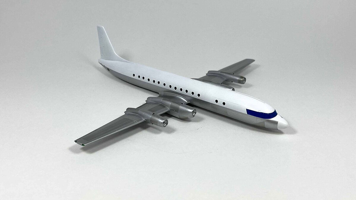

Вот с серым цветом у меня таких проблем нет. И это, кстати, неочевидный плюс постройки модели в ливрее 1973 года. А то в ранней одежде получается как-то так:
(опять мысленно уменьшайте контраст панелей, а то верхнюю часть фотографирует правдоподобно, а низ - шахматная доска).
Ну и в многострадальные люмики налил Акан. На фотографии ещё не высох. Утром видно будет, что у меня из этой затеи вышло.

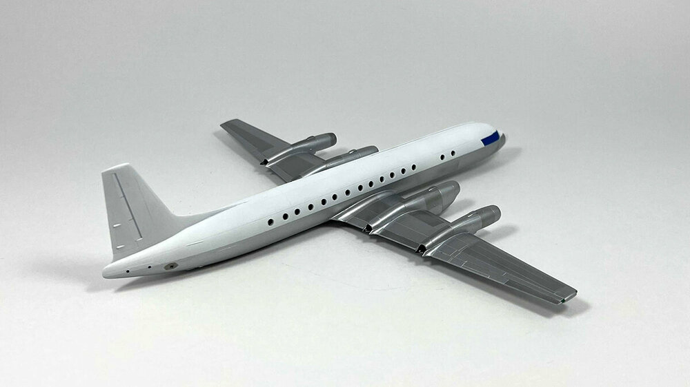

Ну а дальше были декали.
Но это уже совсем другая история <_<
Судя по всему, спринтер возвращается к своей привычной форме! Радует!
Тонировка у тебя получается Серёж, не переживай!;)

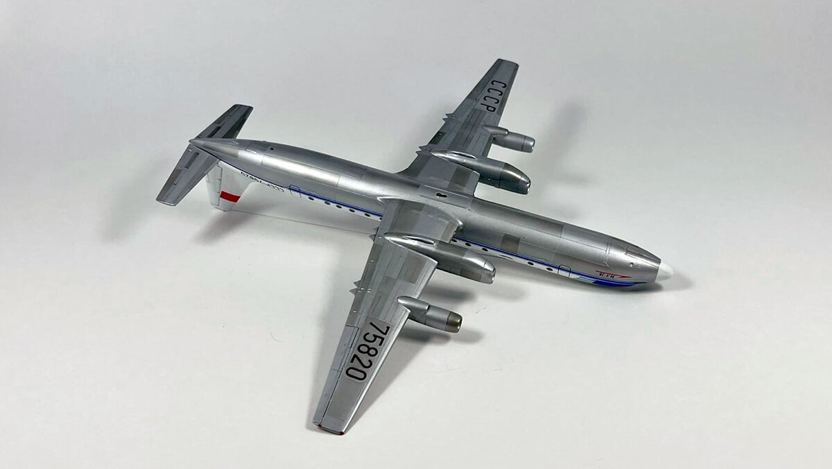

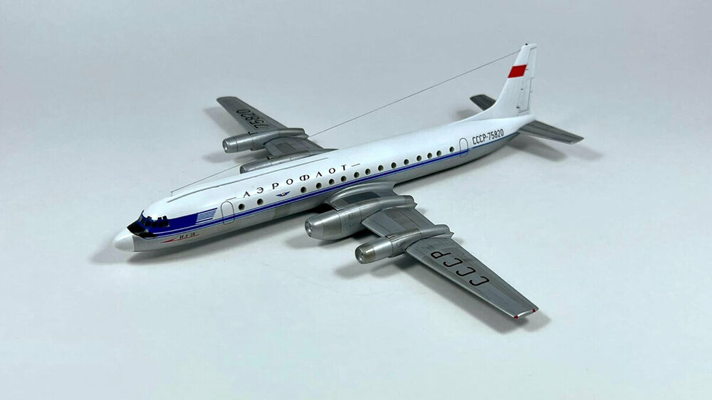

Итак, декали.
В целом, Бегемот есть Бегемот. Ничего не рвётся, не тянется, прекрасно отходит от подложки в воде, но вот если смотреть детально... То хочется присоединится к мыслям Алексея из соседней темы.
Потому что то, как производитель даёт на носу сочленение читлайна и антиблик - это порнография. При том низкокачественная, типа из начала нулевых от студии Private.
Пришлось мне, как Миша говорил, докрашивать всё это добро чёрной краской при помощи зубочистки, чтобы хоть как-то привести в божеский вид, который теперь, понятное дело, не имеет ничего общего с реальностью:
А в остальном вполне себе неплохая дека:

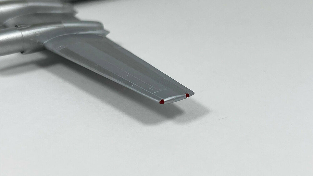

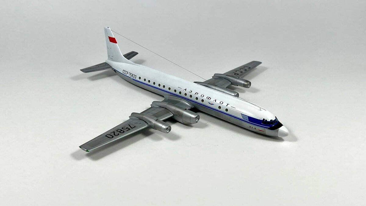

Как вы могли заметить, я уже добавил на места маячки и тросовую антенну из мононити от Аврора-хобби:
В целом, по самолёту всё, что я хотел сделать - сделано:
Теперь осталось дождаться от почты винтов, чтобы завершить работу полностью:
Кстати, что касается лобовика. Метод Сёмы - максимально рабочий, и как я вижу, единственный возможный в принципе для этой ливреи. Правда, изнутри на стекляшку понатянуло немного перхоти, а высверлить нишу ПОШ изнутри, как я обычно делаю в таких случаях, при убранном шасси не представляется возможным, поэтому остекление вблизи я не показываю :P
Ну вот как-то так :)

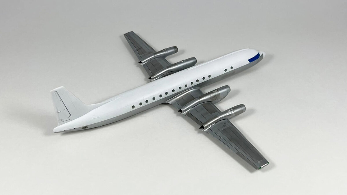

Серёга, а иллюминаторы на разной высоте находятся на фюзе? Разительная разница между правым и левым бортом...:blink:
20 минут назад, Базилио сказал:
Ну не то, чтобы прям разительная, но вполне может такое быть. Я ж мистер «моделизм на глаз» :D
Серёга, малый недосмотр губит совершенство. Ну и спешка нужна только при поносе. Иллюминаторы гуляют по высоте и это заметно. Обидно, учитывая что в остальном модель на высоте
Изменено пользователем Alex_airborn
Да, Серега, тонкая линия читлайна все показала про люмы...:( но да фиг с ним, сделал как хотел, а вышло как получилось, моделька на полке и гуд! Я чет до сих пор решиться не могу, жизнь бьет по коленкам...:(
21 минуту назад, Alex_airborn сказал:
Ой, да ладно тебе)) Мне до совершенства надо для начала научиться расшивку резать нормально, а не прятать её за тонировкой :D
Ну не могу с этим согласиться дуруга! Впервые такое вижу в твоих стройках...:mellow::(
А мне нравится, живая модель получается, металлик очень хорошо получился. Единственное, уж больно фотки низкого разрешения, толком не приблизить не рассмотреть ничего, а хочется хотя бы немного крупных планов.
3 часа назад, Intel_Rus сказал:
...Правда, изнутри на стекляшку понатянуло немного перхоти, а высверлить нишу ПОШ изнутри, как я обычно делаю в таких случаях, при убранном шасси не представляется возможным, поэтому остекление вблизи я не показываю :P
Я теперь во избежание этого (начиная с последнего 737-800) делаю перегородку в кабину пилотов из листового пластика. А до этого на 737-700 где перхоть натянуло, вычищал через ближайший иллюминатор проволокой со смоченной водой ватой и уже в конце заливал люмы аканом, на твоем месте я бы сейчас выбил одно окошко и проделал бы ту же самую операцию.

1 час назад, Семён Кисляков сказал:
Да, я так тоже иногда делал. Но тут попробовал - ватная палка с футурой не пролезла в люмик, так что не получилось. Да там в принципе не так ужасно, как могло быть.
Что касается перегородки, то тут со мной сыграло злую шутку то, что самолёт на подставке. Обычно, я фиксирую груз в нос толстым куском пластилина, который и герметизирует отсек кабины изнутри. А тут груз был не нужен... Вот и результат <_<

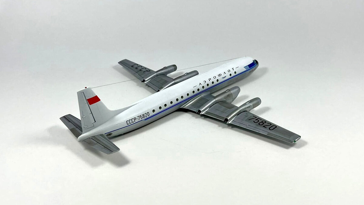

Модель живая, сочная получается. На фоне ровного читлайна люмы тоже кажутся ровными и их разгул особо не бросается в глаза. Панельный эффект вообще класс!!! Единственное мне не нравится мононить, толстовата, даже выглядит на некоторых фото как тянутый литник. Но натянул ты её конечно мастерски!!!
Кстати да нить выглядит толсто.
я если её покрасить в метталик, то оне не будет так навязчиво выглядеть?
Про люмики поддерживаю- хорошо смотрятся. Панельный эффект отлично получился, захотелось самому X-19ым побаловаться
