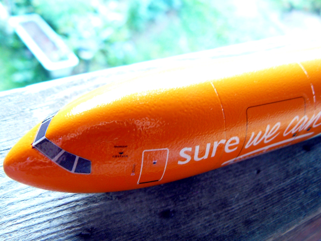

серж Опубликовано 31 июля, 2012 Жалоба Поделиться Опубликовано 31 июля, 2012 Уже не первый раз сталкиваюсь с такой фигнёй. Начинаю лачить, а он как апельсиновая корка. Причём местами. Конденсат из компрессора пед лакировкой удаляю, модель протираю от всяких пылинок и т.п. Лак наношу днём, т.к. вечером в воздухе много влаги. Лак автомобильный, двухкомпонентный. Вопрос: что это? От чего такое может происходить? Может кто сталкивался с подобным. Ссылка на комментарий Поделиться на другие сайты Поделиться
alekshulga Опубликовано 31 июля, 2012 Жалоба Поделиться Опубликовано 31 июля, 2012 Один раз (лет 10 назад) попробовал автомобильный лак - испортил модель. Пришлось перекрашивать. С тех пор использую краски и лаки Tamiya. Иногда такой эффект может быть от нанесения сразу толстого слоя лака. Лучше потихоньку по чуть-чуть ("сухими слоями"). Ссылка на комментарий Поделиться на другие сайты Поделиться
MaximF Опубликовано 31 июля, 2012 Жалоба Поделиться Опубликовано 31 июля, 2012 Похоже из-за влажности, у меня с автомобильным лаком тоже такое бывало. Тоже перешел на Тамию. Ссылка на комментарий Поделиться на другие сайты Поделиться
серж Опубликовано 31 июля, 2012 Жалоба Поделиться Опубликовано 31 июля, 2012 А тамия после высыхания полируется? А то один акриловый лак, не помню какой, отпечатки недели две оставлял. А лак я наношу тонким слоем. Ссылка на комментарий Поделиться на другие сайты Поделиться
Evalses Опубликовано 31 июля, 2012 Жалоба Поделиться Опубликовано 31 июля, 2012 А тамия после высыхания полируется? А то один акриловый лак, не помню какой, отпечатки недели две оставлял. А лак я наношу тонким слоем. Акан так ведет себя и после высыхания поверхность будто полиэтиленовая.не шкурится не сдирается.Только соскабливается.... а на счет апельсиновой корки-это просто повышенная влажность поверхности.Однажды тоже самое было с грунтом тамия.Помыл фюзель перед покраской с фейри,вытер бумажным полотенцем чтобы не ждать полного высыхания.Вроде насухо ни капель воды ни остатков влаги...покрыл из баллона и получил такую-же картину апельсиновой коркой.Также с лаком Ревелл-после нанесения краски-подшлифовал неровности влажной шкуркой,вытер салфеткой и задул лаком.Там где шлифовал лак лег с лунками. Думаю проблема во влажности. Ссылка на комментарий Поделиться на другие сайты Поделиться
