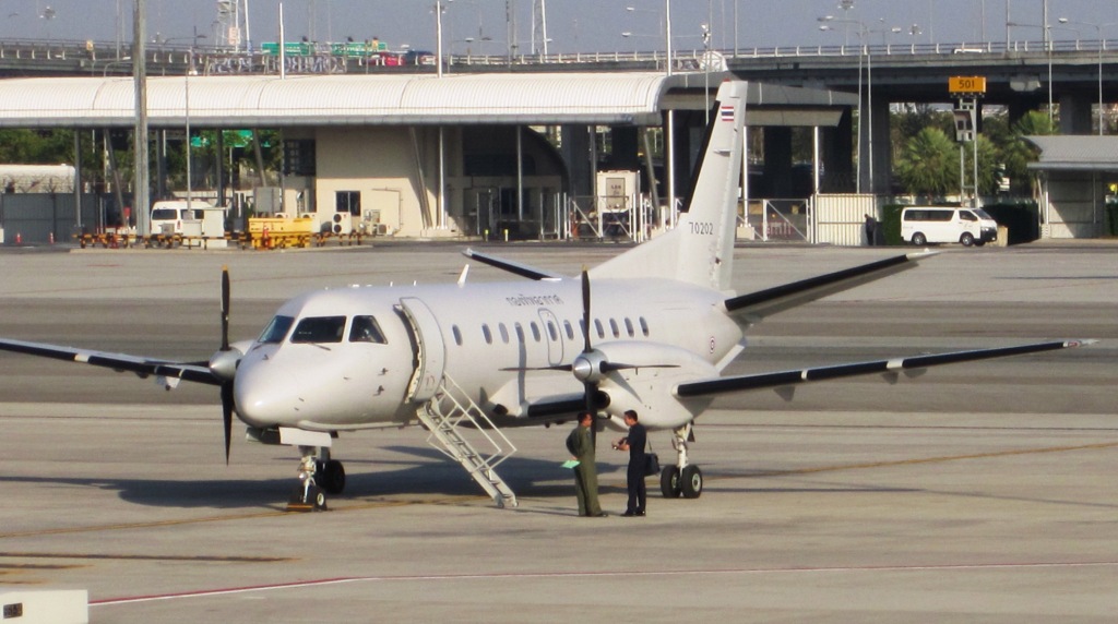

Airbus Опубликовано 10 февраля, 2012 Жалоба Поделиться Опубликовано 10 февраля, 2012 См. раздел "Пневматическая ПОС" и далее: http://masters.donntu.edu.ua/2009/fizmet/pustovar/library/2.htm На этом самолете уже нет пневматической ПОС. Давно везде стоит электро либо тепловая. Эти части темные, чтобы заметнее было образование льда. Ка и на этом СААБе ВВС Тайланда например: Ссылка на комментарий Поделиться на другие сайты Поделиться
Маслопузый Опубликовано 10 февраля, 2012 Жалоба Поделиться Опубликовано 10 февраля, 2012 На этом самолете уже нет пневматической ПОС. Давно везде стоит электро либо тепловая. Эти части темные, чтобы заметнее было образование льда. Ка и на этом СААБе ВВС Тайланда например: Здравствуйте ! Во-первых, вопрос коллеги по увлечению звучал следующим образом: "Почему у некоторых самолётов передняя кромка крыла и носок киля чёрные, как тут например ?" В большинстве случаев черная кромка обозначает именно пневматическую ПОС; во-вторых, в связи с Вашим утверждением у меня есть к вам пара-тройка вопросов (если, вы не против, конечно): 1. Покажите мне, пожалуйста, техническое описание самолета "Трансаль" (тот, что был приведен на фото), где написано какого типа у него ПОС; 2. В случае, если на "Трансале" передняя черная кромка служит именно для того, что вы озвучили, как контролировать нарастание льда в полете на хвостовом оперении, если его практически не видно из грузовой кабины, не говоря уже о кабине пилотов ?. 3. Какого типа ПОС применяется на успешно эксплуатируемом до сих пор, самолете Л-410 (это к вашему утверждению что "Давно везде стоит электро либо тепловая") ? Заранее благодарен. Ссылка на комментарий Поделиться на другие сайты Поделиться
Airbus Опубликовано 10 февраля, 2012 Жалоба Поделиться Опубликовано 10 февраля, 2012 Здравствуйте, 1.Техописания Трансаль у меня нет к сожалению, поэтому показать вам я его не могу. 2.В военной авиации могут применяться различные перископы, блистеры, астролюки и пр. 3.К какому типу относится ПОС Л-410 без понятия. 4.К какому типу относится ПОС СААБа?. Ссылка на комментарий Поделиться на другие сайты Поделиться
Маслопузый Опубликовано 10 февраля, 2012 Жалоба Поделиться Опубликовано 10 февраля, 2012 Здравствуйте, 1.Техописания Трансаль у меня нет к сожалению, поэтому показать вам я его не могу. 2.В военной авиации могут применяться различные перископы, блистеры, астролюки и пр. 3.К какому типу относится ПОС Л-410 без понятия. 4.К какому типу относится ПОС СААБа?. Благодарю, я вас понял. Почему-же вы утверждаете, что на "Трансале" не пневматическая ПОС ? На Л-410 (и на массе других современных легких ЛА) установлена именно пневматическая ПОС, которую вы так поспешно своим волевым решением списали из эксплуатации. Какая ПОС установлена на СААБ-2000, я не знаю, но даже если и электрическая или пневмотепловая, то речь изначально шла не о нем, а о "Трансале" в частности и "черных кромках" вообще. Ссылка на комментарий Поделиться на другие сайты Поделиться
Airbus Опубликовано 10 февраля, 2012 Жалоба Поделиться Опубликовано 10 февраля, 2012 (изменено) В общем, залез в поисковик - действительно, на СААБе (на фото - 340), применяется пневматическая ПОС. Скорее всего, и на Трансалле. Таким образом, признаю вашу правоту, что пневмо ПОС сейчас применяется на многих самолетах. Списал волевым решением - почему-то подумалось о больших самолетах. Изначально если я правильно понимаю, речь шла о черных кромках, а фото Трансалла было лишь иллюстрацией. Нашел в кратком описании СААБ-340: The wing, vertical and horizontal stabiliser de-icing systems consist of conventional inflatable boots located on the leading edges of the wing and vertical and horizontal stabiliser. The boots are inflated by using precooled engine bleed air that is controlled by a pressure regulator and supply valve. De-icing occurs when accumulated ice is cracked by rapid inflation of the boots. A timer control unit regulates boot inflation cycles. The unit is selectable to either one cycle or continuous operation. In the one-cycle mode, the boots are inflated in a predetermined order and then deflated. In the continuous mode inflation of the boots will be repeated every three minutes. Each boot can be manually inflated using a push button for each zone. Boot operation is monitored and a fault light will illuminate if a fault is detected in either the operation of the valves or the boots. If a boot remains inflated after normal operation of the system, the fault light will also illuminate. The crew can monitor inflation of the boots by observing the boot indication lights located on the overhead panel. Изменено 10 февраля, 2012 пользователем Airbus Ссылка на комментарий Поделиться на другие сайты Поделиться
Маслопузый Опубликовано 10 февраля, 2012 Жалоба Поделиться Опубликовано 10 февраля, 2012 Изначально если я правильно понимаю, речь шла о черных кромках, а фото Трансалла было лишь иллюстрацией. Дык я о том и говорю изначально ! Я, более чем за 10 лет работы в авиации впервые слышу о таком способе визуализации льда на кромках, но, правда, это не говорит о том, что этого не может быть... Ссылка на комментарий Поделиться на другие сайты Поделиться
Airbus Опубликовано 10 февраля, 2012 Жалоба Поделиться Опубликовано 10 февраля, 2012 (изменено) Я, работая в авиации более 20 лет, услышал об этом месяц назад, как раз когда и было сделано фото того СААБа. Правда, там были нанесены тонкие полосы, и один из знакомых механиков (не с СААБа), сказал что это визуальные индикаторы обледенения. Уточню, на днях, откуда у него такая информация. Чем не глупый вопрос! Изменено 10 февраля, 2012 пользователем Airbus Ссылка на комментарий Поделиться на другие сайты Поделиться

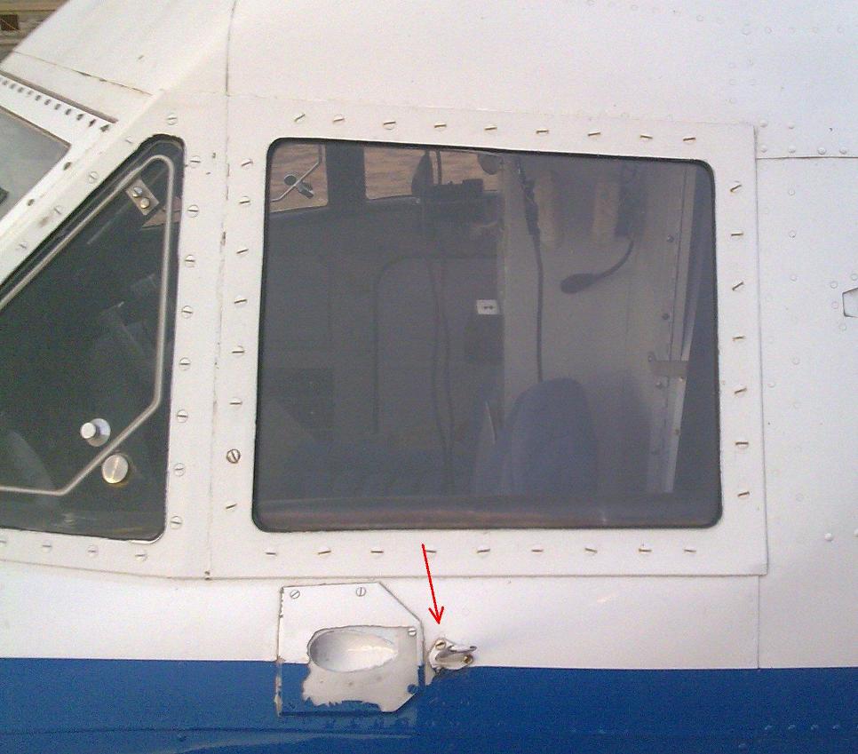

duk Опубликовано 11 февраля, 2012 Жалоба Поделиться Опубликовано 11 февраля, 2012 (изменено) ууух .. давненько ТУТ не был ... Ванька , Игареха ... ЭЙ ! СЛОНЫ !!! не мечите громы и молнии ! вот Вам веское слово "Бандерлога" : Л-410 - пневматика СААБ 340 - пневматика СААБ 2000 - пневматика ФАКЕР 50 - пневматика причем без вариантов ! визуальный индикатор обледенения к примеру на 410 выполнен в виде 12 сантиметрового штыря слева по полету под Командирской форточкой и его видно прямо как на ладони . .. добавлю его фотку .. спереди штыря лампа его подсветки - чо бы и ночью видать было а вот ПОС стекол у них у всех - электричка (эээх где вы - "вкусные" Элки первых серий со спиртовой ПОС стекол ... ) Изменено 11 февраля, 2012 пользователем duk Ссылка на комментарий Поделиться на другие сайты Поделиться
