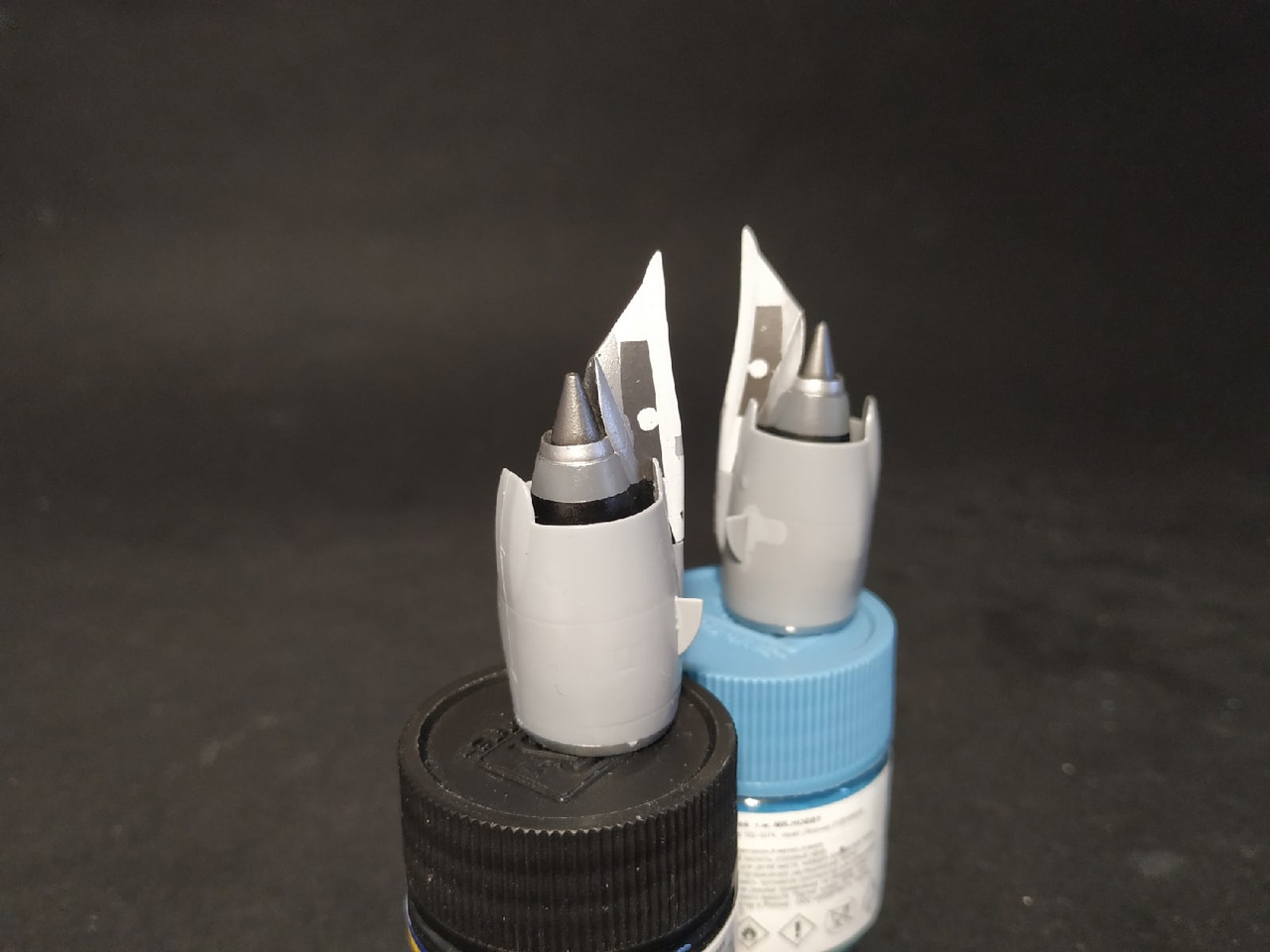

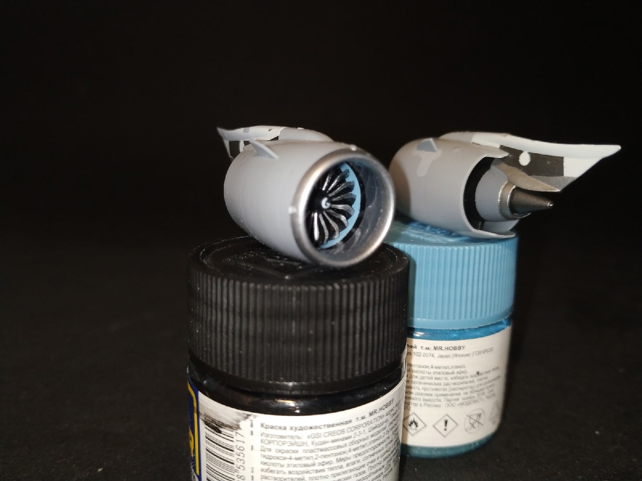

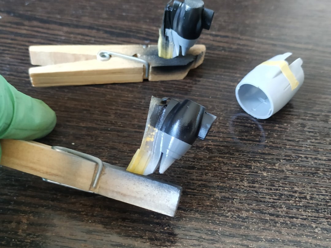

vi.siba Опубликовано 30 апреля, 2021 Автор Жалоба Поделиться Опубликовано 30 апреля, 2021 Решил вспомнить старое забытое хобби (Анимацию), отвлекся на недельку другую, а МаСяня 21 уже готов. Надо наверстывать, в связи с этим вопрос по окраске двигателей (Пилонов). Выкрасил темно серый и черный цвета. По фотографиям реальных бортов можно сказать, что там должна быть матовая поверхность. Так ли это? 1 Ссылка на комментарий Поделиться на другие сайты Поделиться
vi.siba Опубликовано 2 мая, 2021 Автор Жалоба Поделиться Опубликовано 2 мая, 2021 Решил все таки задуть эти области в полуматовый цвет. Результат очень нравится. Металлическая декаль на горячую область, которую дает звезда, слишком яркого цвета, поэтому задул ее сверху смесью MC211 и C002. 5 Ссылка на комментарий Поделиться на другие сайты Поделиться

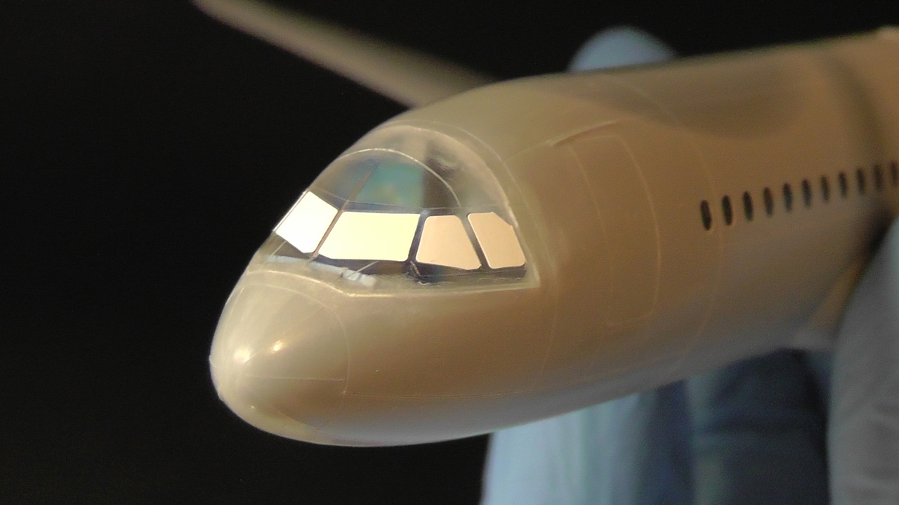

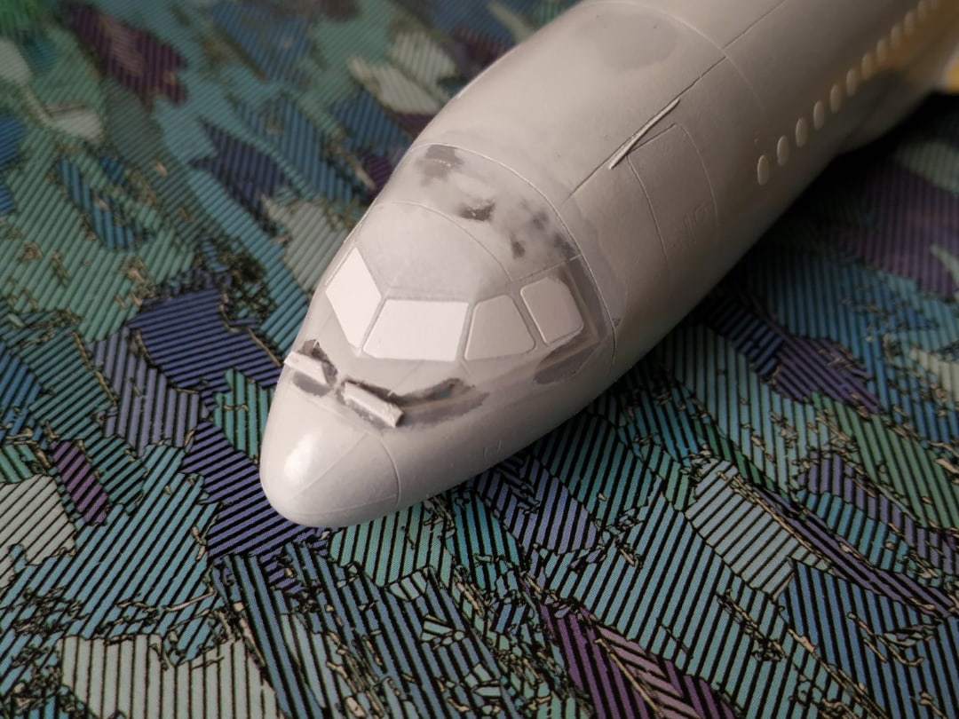

vi.siba Опубликовано 2 июня, 2021 Автор Жалоба Поделиться Опубликовано 2 июня, 2021 Нахваливал, нахваливал звезду, и тут что-то произошло с кабиной пилотов. Точнее с пластиком, из которого она изготовлена. Вместо прочности, которая была раньше (во всех наборах, которые я собирал, не встречался с подобным), тут имею эластичность картона. Думал, что всё исправится заливкой суперклеем, но из-за того, что он сошкуривается, всё та же дырка вылезает обратно Записал на видео где вылезла эта проблема и как хорошо всё гнется. В пару миллиметрах от стыка между прозрачным пластиком и обычным серым образовалось отверстие, которое спрятать вообще ничем не получается. Наверное, придется вырезать эту гибкую-эластичную область и пытаться дальше исправлять ситуацию суперклеем. Идея с тем, чтобы не грунтовать модель тоже провалилась . Не представляю, как красил раньше без подготовки к покраске. Сейчас заливать белый цвет не на белый грунт просто не могу. Быстро привык к хорошему. Ссылка на комментарий Поделиться на другие сайты Поделиться
amar Опубликовано 2 июня, 2021 Жалоба Поделиться Опубликовано 2 июня, 2021 Мне кажется, что здесь произошла победа в борьбе за геометрию сопряжения двух деталей: лобовик и фюзеляж. Просто лобовик сточен до толщины бумаги. А пластик такой толщины ведет себя как бумага.Это естественно. Даже не представляю, как это исправить не отдирая лобовик. 1 Ссылка на комментарий Поделиться на другие сайты Поделиться
vi.siba Опубликовано 2 июня, 2021 Автор Жалоба Поделиться Опубликовано 2 июня, 2021 1 час назад, amar сказал: Мне кажется, что здесь произошла победа в борьбе за геометрию сопряжения двух деталей: лобовик и фюзеляж. Просто лобовик сточен до толщины бумаги. А пластик такой толщины ведет себя как бумага.Это естественно. Даже не представляю, как это исправить не отдирая лобовик. думаете настолько много стёр? Сверху же еще были слои шпатлевки, суперклея и грунтовки, не может же быть такого, что протер насквозь Ссылка на комментарий Поделиться на другие сайты Поделиться
Walker Опубликовано 2 июня, 2021 Жалоба Поделиться Опубликовано 2 июня, 2021 на фото не видно стертый лобовик...Лобовик вообще маской заклеен)) Ссылка на комментарий Поделиться на другие сайты Поделиться
scorin Опубликовано 2 июня, 2021 Жалоба Поделиться Опубликовано 2 июня, 2021 2 часа назад, vi.siba сказал: В пару миллиметрах от стыка между прозрачным пластиком и обычным серым образовалось отверстие, которое спрятать вообще ничем не получается. Наверное, придется вырезать эту гибкую-эластичную область и пытаться дальше исправлять ситуацию суперклеем. Можно через это отверстие запустить эпоксидку длительного отверждения. Фюзеляж при этой операции держать в таком положении, чтобы смола растеклась внутри, где-нибудь по крыше позади дефекта. Количество смолы определить по площади дефекта. После этого, заклеив скотчем отверстие, установить и зафиксировать фюзеляж в оптимальном перевёрнутом положении , чтобы смола растеклась только где надо, чтобы не попала на остекление кабины. Вот, как-то так. 3 Ссылка на комментарий Поделиться на другие сайты Поделиться
vi.siba Опубликовано 2 июня, 2021 Автор Жалоба Поделиться Опубликовано 2 июня, 2021 2 минуты назад, Walker сказал: на фото не видно стертый лобовик...Лобовик вообще маской заклеен)) Фото сделано до нескольких "победных в борьбе за геометрию" шлифовок. Сейчас капнул туда тамиевского клея и разъело целое технологическое отверстие 3 минуты назад, scorin сказал: Можно через это отверстие запустить эпоксидку длительного отверждения. Фюзеляж при этой операции держать в таком положении, чтобы смола растеклась внутри, где-нибудь по крыше позади дефекта. Количество смолы определить по площади дефекта. После этого, заклеив скотчем отверстие, установить и зафиксировать фюзеляж в оптимальном перевёрнутом положении , чтобы смола растеклась только где надо, чтобы не попала на остекление кабины. Вот, как-то так. Сейчас наклеил сверху+ внутрь отверстия 0.3 (или 0.5) миллиметровый пластик, опять шлифанул . Надо грунтануть и посмотреть что получилось. Мысль, что стер пластик до состояния бумаги всё таки выглядит логичной. Думаю прикупить грунт в баллоне, попробовать. Стоит ли оно того? Смущает то, что им нельзя так аккуратно работать, как аэрографом. Нету доверия. Ссылка на комментарий Поделиться на другие сайты Поделиться

amar Опубликовано 2 июня, 2021 Жалоба Поделиться Опубликовано 2 июня, 2021 (изменено) 3 часа назад, vi.siba сказал: думаете настолько много стёр? Сверху же еще были слои шпатлевки, суперклея и грунтовки, не может же быть такого, что протер насквозь "А что тут думать? Трясти надо!" (с) Сам наступал на такие грабли. На видео - прямо как у меня было :). В итоге разбирал фюзеляж и вклеивал полосы пластика изнутри. Совет коллеги с эпоксидкой мне кажется дельным. Шприцем, наверное, с противоположной стороны, тогда не нужно будет переворачивать, можно контролировать растекание.. Шпаклевкой здесь ничего не сделать - она не может держать нагрузку вместо пластика. Нечаянно зацепите это место и будет опять трещина. В любой момент :(. Изменено 2 июня, 2021 пользователем amar 1 Ссылка на комментарий Поделиться на другие сайты Поделиться

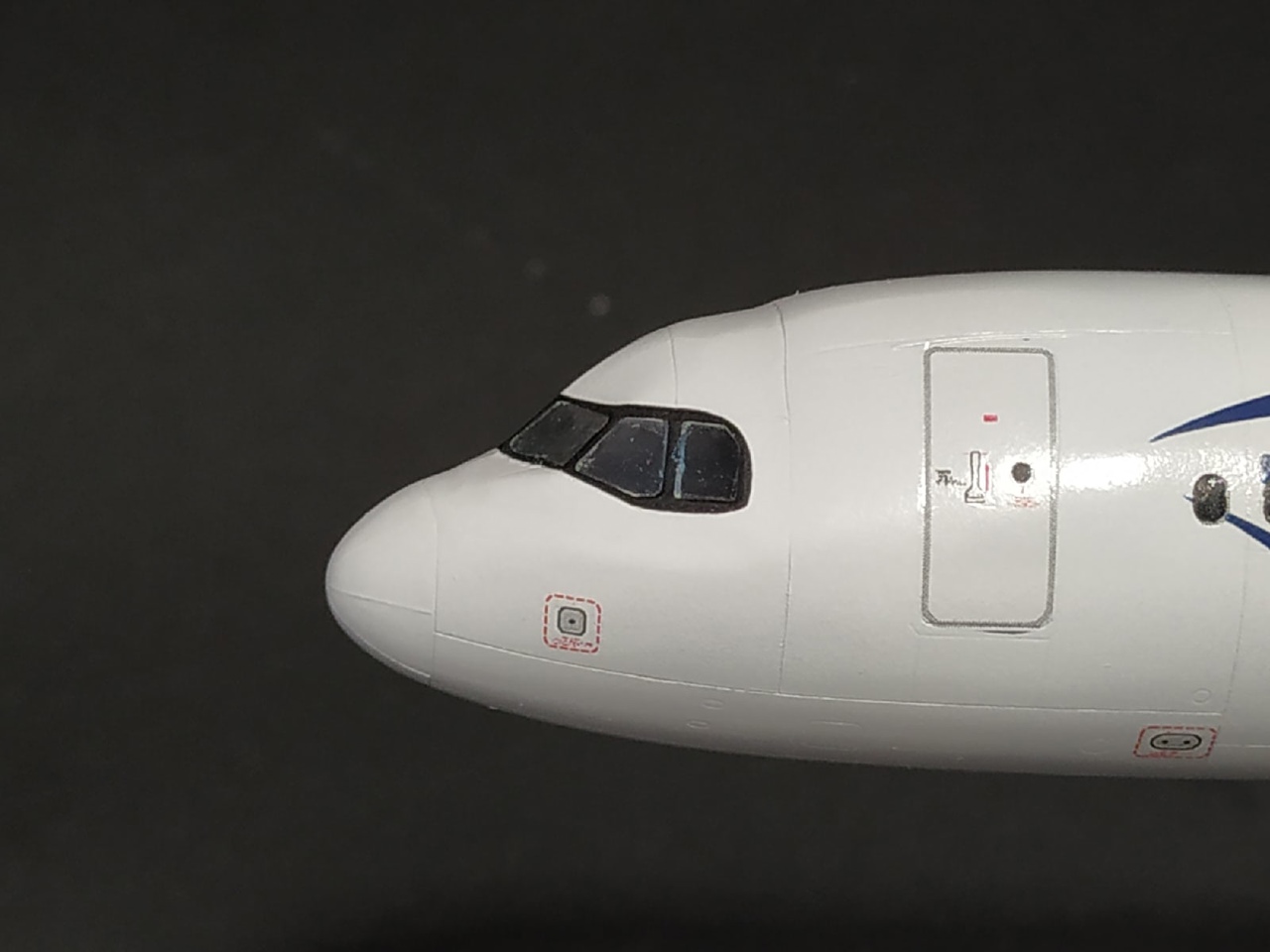

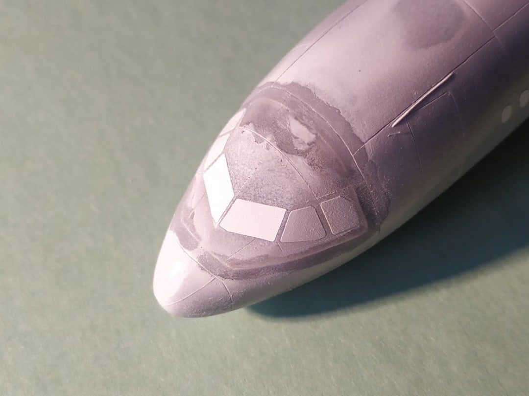

vi.siba Опубликовано 6 июня, 2021 Автор Жалоба Поделиться Опубликовано 6 июня, 2021 Ох уж эти лобовики. Если раньше мне казалось, что самая сложная часть в сборке гражданки- это шов между половинками фюзеляжа, то сейчас- однозначно лобовое остекление. И сколько бы я не мучился с лобовиком на 777-300ER, на а320 оно в разы неприятнее. Ступенька сверху, ступенька снизу, ступенька по бокам . На ёлочном арбузе заливал всё суперклеем, сейчас заделываю всё пластиком, потому что а) с ним в разы проще работать (в отношении приклеивании, заделывания отверстий и его сошкуривания) б) виден запас несошкуренного пластика ( [в этой стройке] обрабатывая суперклей сделал экипажу эвакуационный выход ) Устал уже от белой грунтовки, поэтому после последней (надеюсь) обработки все темные места задую металликом (Вроде как на него белый лучше ложится, чем на другой цвет) 1 Ссылка на комментарий Поделиться на другие сайты Поделиться
Intel_Rus Опубликовано 6 июня, 2021 Жалоба Поделиться Опубликовано 6 июня, 2021 Вот у меня с этими моделями такое же мучение постоянно. И только Володя умудряется их как-то читерски на место сажать вообще без каких-либо проблем. 1 Ссылка на комментарий Поделиться на другие сайты Поделиться

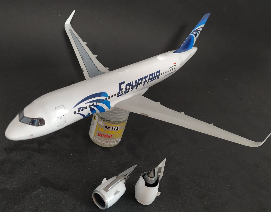

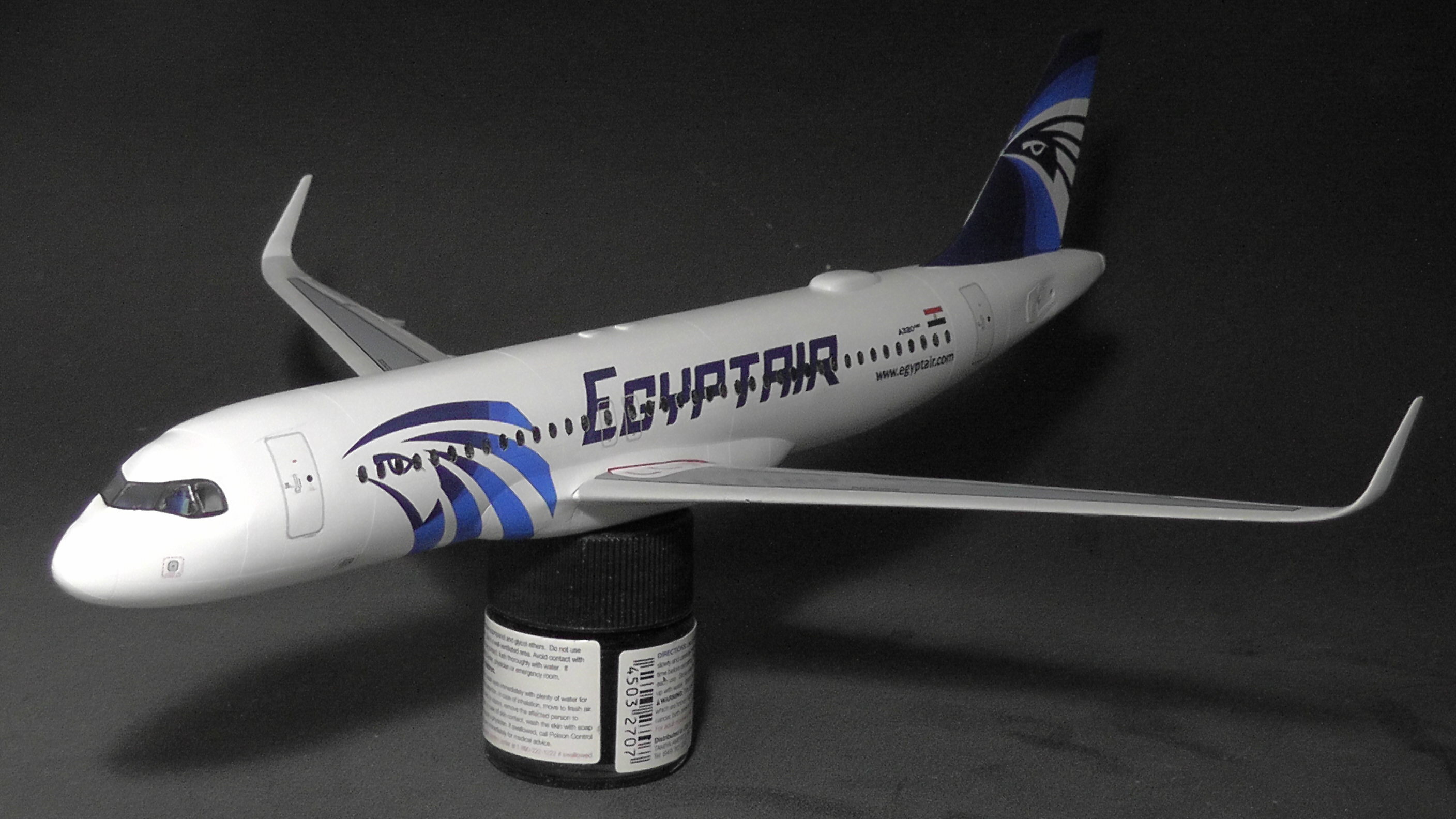

vi.siba Опубликовано 9 июня, 2021 Автор Жалоба Поделиться Опубликовано 9 июня, 2021 Лучший день- покрасочный день. За пару дней задул весь фюзеляж в белый от ганзы и начал декалировать. Работать с красками С серии одно удовольствие. Единственное, что может подпортить малину- пыль, которая любит оседать на модель. Во время сборки зеленого арбуза на время просушки я накрывал его коробкой. Но, видимо, основная часть мусора оседает во время лакокрасочных работ. Поэтому начал практиковать перед покраской распыление бочка аэрографа, полностью заполненного водой. Крашу в импровизированном боксе и могу сказать, что стало в разы приятнее смотреть на результат. Еще, возможно, стоит добавить вентиляцию к этому всему оборудованию и увлажнять воздух не только в боксе, но и во всей комнате. Хотел бы прочитать, как кто борется с пылью на моделях во время постройки. По модели: те красивые и блестящие иллюминаторы пропали после снятия масок. На них [иллюминаторах] остался клеевой слой, который убрать у меня нормально не получилось. Когда протирал модель, начала отходить краска в местах стыков пластика и масок (ступенька подрывала краску). Ничего особо критичного, но для себя решил, что на будущих моделях буду заливать окошки аканом. Думал, что короград, который дает звезда, ни на что не годится. И я был неправ! Боялся, что он будет тянуться, как и другие декали от звезды (столкнулся с такой проблемой во время сборки 738 UTAIR), но ничего подобного не произошло, и он встал почти идеально. Декальный выглядит не хуже накрашенного. Предупреждение для тех, кто собирается собирать 320 EGYPTAIR. Хвостовая декаль дается с запасом, поэтому получается так, что она облегает хвост и ложится внахлёст. PS. писал, что теперь хочется собирать 320 только с новыми шарклетами. К этому всему еще добавилось желание собирать только с антенной интернета . Жалко, что звезда ее дает только в наборе 737MAX. 9 Ссылка на комментарий Поделиться на другие сайты Поделиться
icebear Опубликовано 10 июня, 2021 Жалоба Поделиться Опубликовано 10 июня, 2021 Виталий, кабина не в зуб ногой, дичайшая ступенька. 1 Ссылка на комментарий Поделиться на другие сайты Поделиться

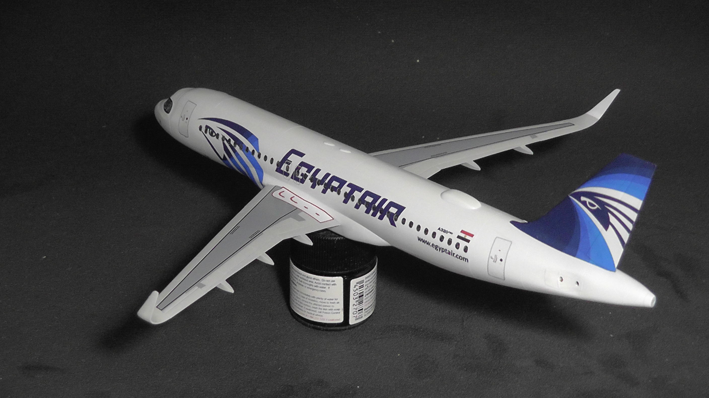

vi.siba Опубликовано 11 июня, 2021 Автор Жалоба Поделиться Опубликовано 11 июня, 2021 Случилось горе. Плохо приварилась декаль корограда, оторвалась, растянулась. В общем ужс . Если кто то собирал 320нео и не использовал ее, то с радостью приобрел бы. Закончил работу с покраской двигателей. Осталось покрасить стабилизаторы и винглеты. 22 часа назад, icebear сказал: Виталий, кабина не в зуб ногой, дичайшая ступенька. Знаю, но уже ничего не поделать Ссылка на комментарий Поделиться на другие сайты Поделиться
Базилио Опубликовано 11 июня, 2021 Жалоба Поделиться Опубликовано 11 июня, 2021 37 минут назад, vi.siba сказал: Случилось горе. Плохо приварилась декаль корограда, оторвалась, растянулась. В общем ужс . Если кто то собирал 320нео и не использовал ее, то с радостью приобрел бы. Знаю, но уже ничего не поделать Виталий, а почему бы не накрасить корогард? Не очень сложная операция. По ступеньке - можно исправить ситуацию. Вывести поверхность, и сделать выкройку декальной бумаги на этот участок фюза. Задуть белым цветом и закрыть этот участок. Уверен, будет выглядеть лучше... Ссылка на комментарий Поделиться на другие сайты Поделиться
vi.siba Опубликовано 11 июня, 2021 Автор Жалоба Поделиться Опубликовано 11 июня, 2021 5 минут назад, Базилио сказал: Виталий, а почему бы не накрасить корогард? Не очень сложная операция. Всё равно нужны декали (черные полоски и, показывающие область начала и конца корограда; эвакуационные выходы). 7 минут назад, Базилио сказал: По ступеньке - можно исправить ситуацию. Вывести поверхность, и сделать выкройку декальной бумаги на этот участок фюза. Задуть белым цветом и закрыть этот участок. Уверен, будет выглядеть лучше... По моему тут надо наклеивать пластик и выводить до первоначального состояния. А тут уже почти всё покрашено, наклеены декали и есть лак. Если честно, то устал от этой модели Ссылка на комментарий Поделиться на другие сайты Поделиться
Atlant Опубликовано 11 июня, 2021 Жалоба Поделиться Опубликовано 11 июня, 2021 7 часов назад, Базилио сказал: Задуть белым цветом и закрыть этот участок. Увы, я так делал и получил совершенно другой оттенок белого. Вроде все белое и белое, ан нет - четко видно что вот тут было прокрашего поверху. Ссылка на комментарий Поделиться на другие сайты Поделиться
Базилио Опубликовано 11 июня, 2021 Жалоба Поделиться Опубликовано 11 июня, 2021 Да Леонид, ни разу не буду спорить с этим, попасть в белый оттенок очень не просто. Но если осталась краска которой красили весь фюз, то шансы хорошо возрастают - это первое. А второе что ступенька будет видна даже когда смотришь на модель под потолком на шкафу, а вот оттенок белого на ровной поверхности, на мой взгляд гораздо меньшее зло в данной конкретной ситуации. Хотя конечно же, решать автору модели. Ссылка на комментарий Поделиться на другие сайты Поделиться
Atlant Опубликовано 11 июня, 2021 Жалоба Поделиться Опубликовано 11 июня, 2021 Женя, я красил той-же краской (из той-же банки) и очень хорошо видно что это было сделано поверху. Могу фотографии показать - даже на хреновых фотографиях будет видна разница в цвете. Ссылка на комментарий Поделиться на другие сайты Поделиться
