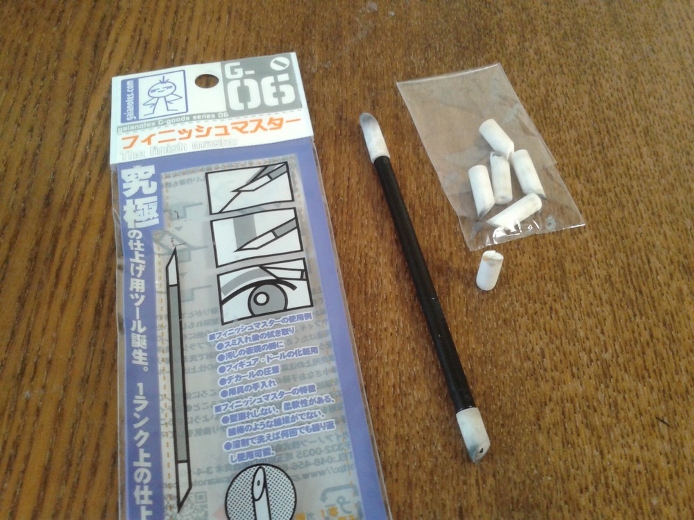

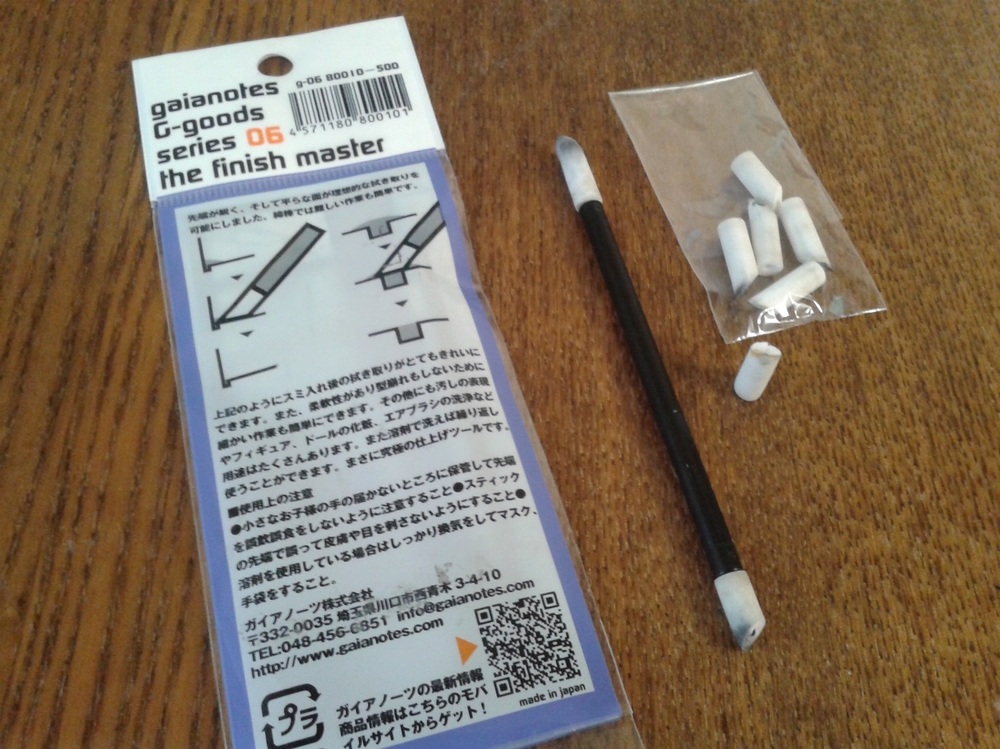

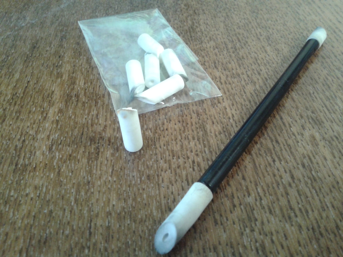

бак1 Опубликовано 2 ноября, 2020 Жалоба Поделиться Опубликовано 2 ноября, 2020 Павел, я конечно не такой мастер как Серега и Мишей, но позволю себе рекомендовать вот такую штуку... надеюсь избежать опусов опытных товарищей на тему - нафига это нужно когда и так отлично получается, это просто совет по , на мой взгляд, неплохому приспособлению, не более. Очень удобная вещь для смывки, в отличии от уховерток не ворсится, можно подрезать как хочется, имеет ровную плоскость, моется в растворителе эмалевом, если конечно смывка на этой основе, воду думаю то же выдержит Так же этой штукой можно тонировать пигментами или натертым карандашиком, и наносить удобно и стирать излишки. Думаю найти ее может и непросто, я себе в Китае нарыл, сама штуковина из Японии, но китайцы не были бы собой если бы не скопировали ее, и вот в каталоге М.Т. они появились в двух видах. Скоро получу и дам обзор если интересно. 4 Ссылка на комментарий Поделиться на другие сайты Поделиться
Pahan Air Опубликовано 3 ноября, 2020 Автор Жалоба Поделиться Опубликовано 3 ноября, 2020 57 минут назад, бак1 сказал: Скоро получу и дам обзор если интересно. Андрей, спасибо за информацию. Конечно интересно. Чем то сигаретный фильтр напоминает 1 Ссылка на комментарий Поделиться на другие сайты Поделиться

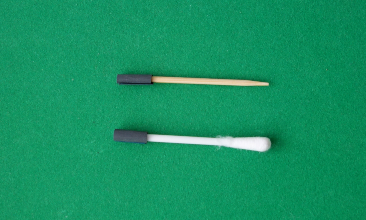

бак1 Опубликовано 3 ноября, 2020 Жалоба Поделиться Опубликовано 3 ноября, 2020 Вот в каталоге Master Toois появилось что то подобное, жду, уже как две недели должно прибыть, но чет видно с таможней беда из за ковидоза... 2 Ссылка на комментарий Поделиться на другие сайты Поделиться

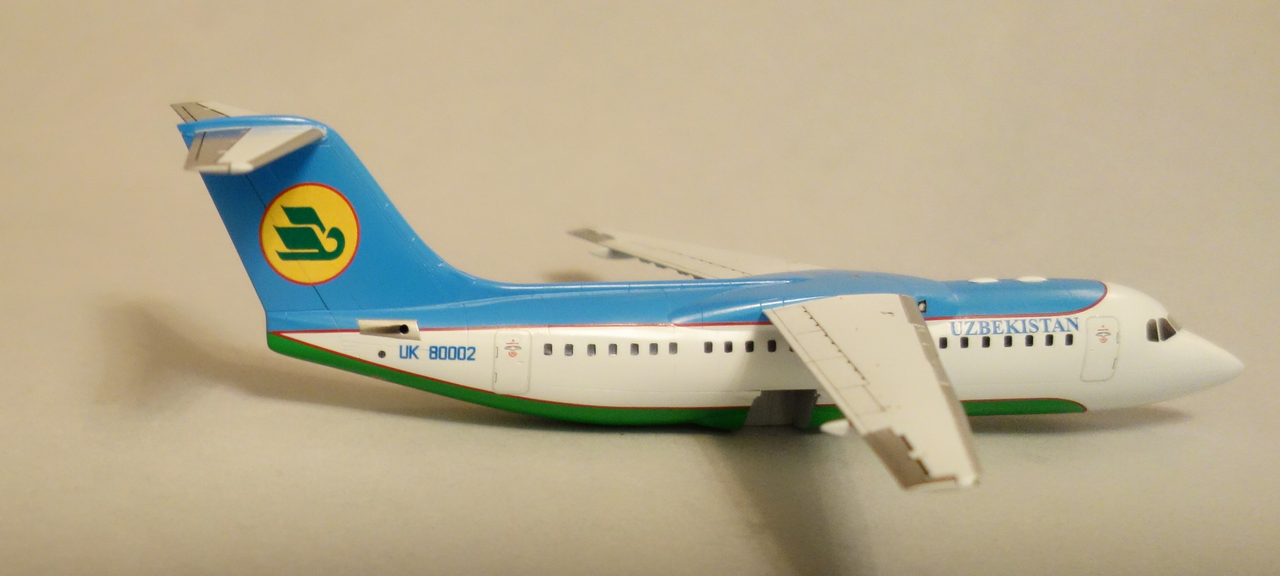

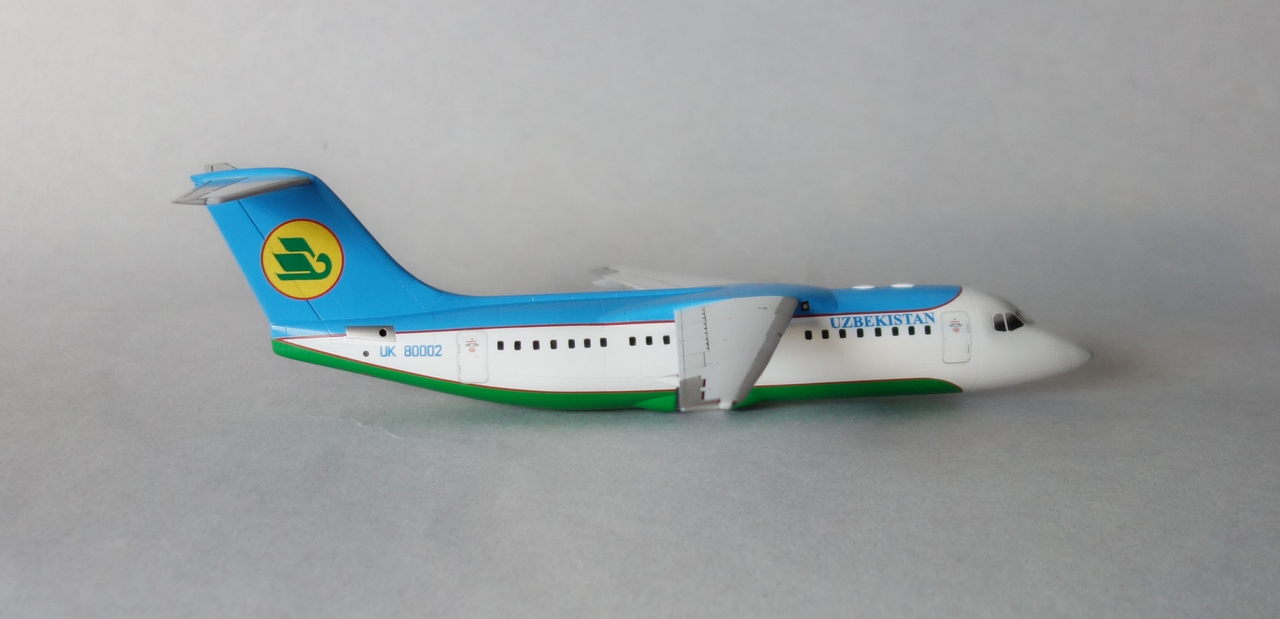

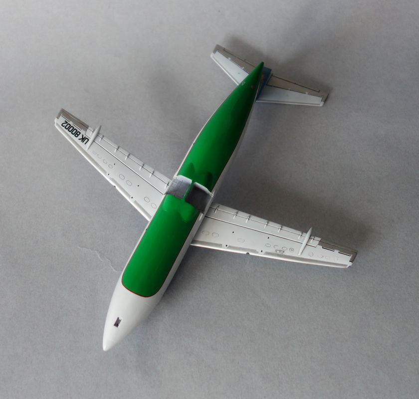

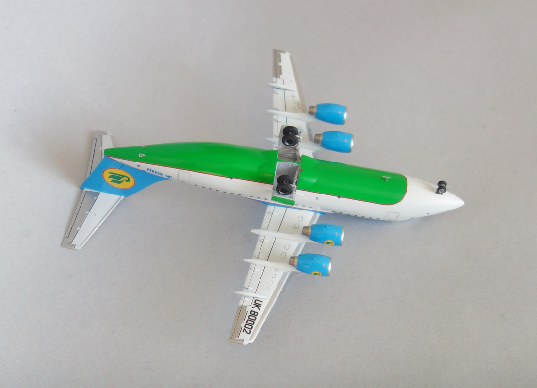

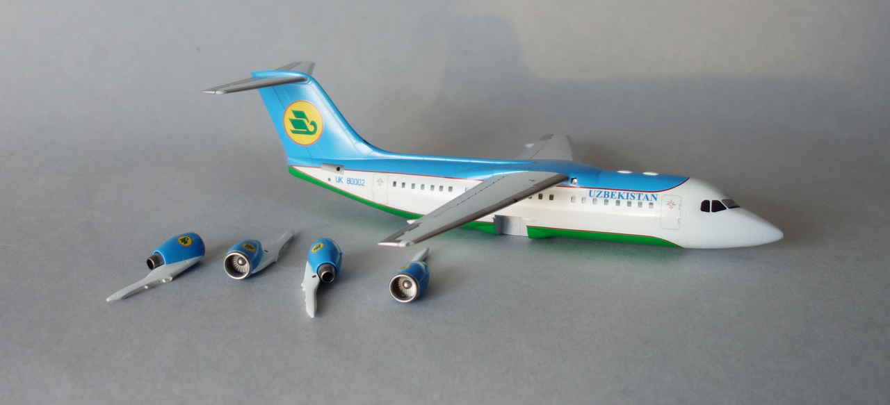

Pahan Air Опубликовано 3 ноября, 2020 Автор Жалоба Поделиться Опубликовано 3 ноября, 2020 Закончил смывку. Если смотреть сзади, жирновато выглядят элероны и РВ. Зато спереди - более менее. Некоторые овалы так и не получилось выделить, смываются и всё. Задул футурой, чтобы не запачкать. Додекалил движки, техничку сделал минимальную, которую видно на фотках борта. Ну и пару фоток при заходящем солнце. 9 Ссылка на комментарий Поделиться на другие сайты Поделиться
бак1 Опубликовано 3 ноября, 2020 Жалоба Поделиться Опубликовано 3 ноября, 2020 Павел, я как то то же мучился с заполнением расшивки на Мотипе, вымывается и все тут....взял наждачку 5000 и ей прошелся по залитой расшивке , чудно все получилось. Но на мой взгляд все эти овалы лучше техничкой в деке иметь, и проще и красивее, а интенсивность цвета можно подобрать говорят.... 3 Ссылка на комментарий Поделиться на другие сайты Поделиться

Pahan Air Опубликовано 5 ноября, 2020 Автор Жалоба Поделиться Опубликовано 5 ноября, 2020 14 часа назад, predator_70rus сказал: а пигментом если попробовать Миш, мне тут подсказали, что пигменту нужна шероховатая поверхность, чтобы было за что зацепиться. У меня же она глянцевая, лакированная, поэтому попробую смоком задуть. Во всяком случае, если не понравится, оставлю как есть. Кстати по движкам: если спереди посмотреть, то обечайка толстовата и это хорошо. Убирая излишнюю толщину, убирается и шов склейки половинок. Стачивал изнутри отрезанной уховёрткой, на которую наматывал наждак. Кок и лопатки лучше залепить скотчем, чтобы не повредить. Это для будущего проекта. Ссылка на комментарий Поделиться на другие сайты Поделиться

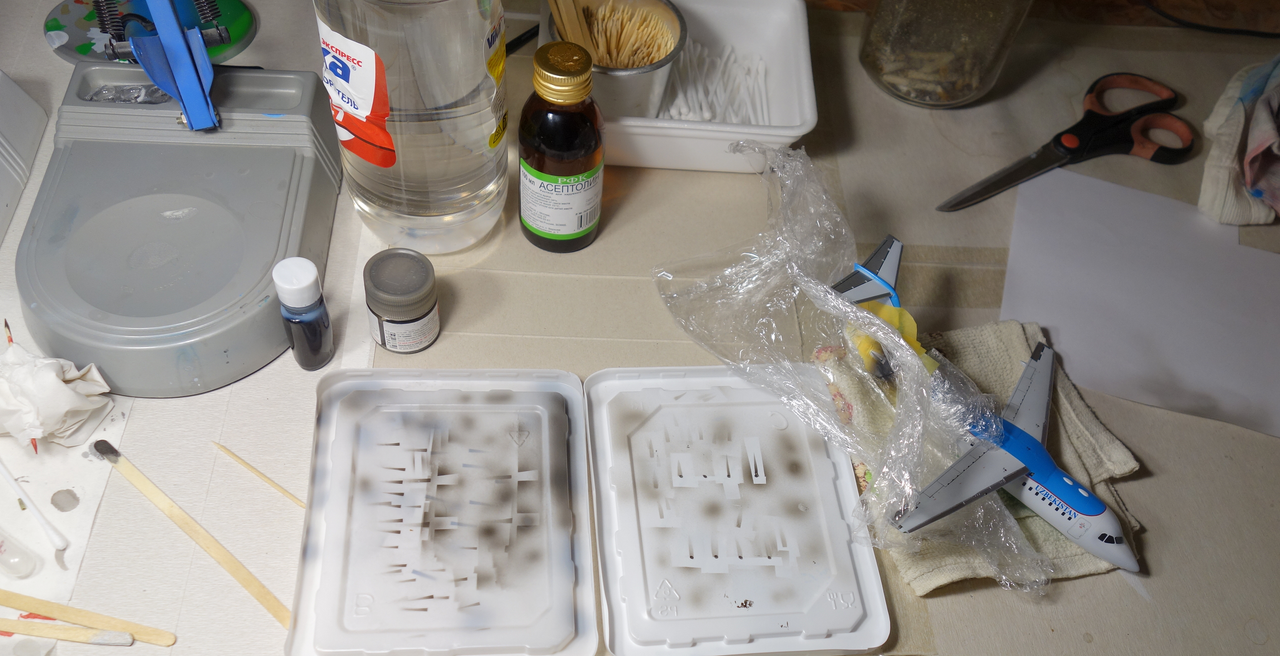

Pahan Air Опубликовано 5 ноября, 2020 Автор Жалоба Поделиться Опубликовано 5 ноября, 2020 Эксперименты Результат Жидко разбавленная нитруха показала себя лучше, поэтому задул ей. Смоком слишком много слоёв приходилось надувать, чтобы у основания получить чёрный. 9 Ссылка на комментарий Поделиться на другие сайты Поделиться

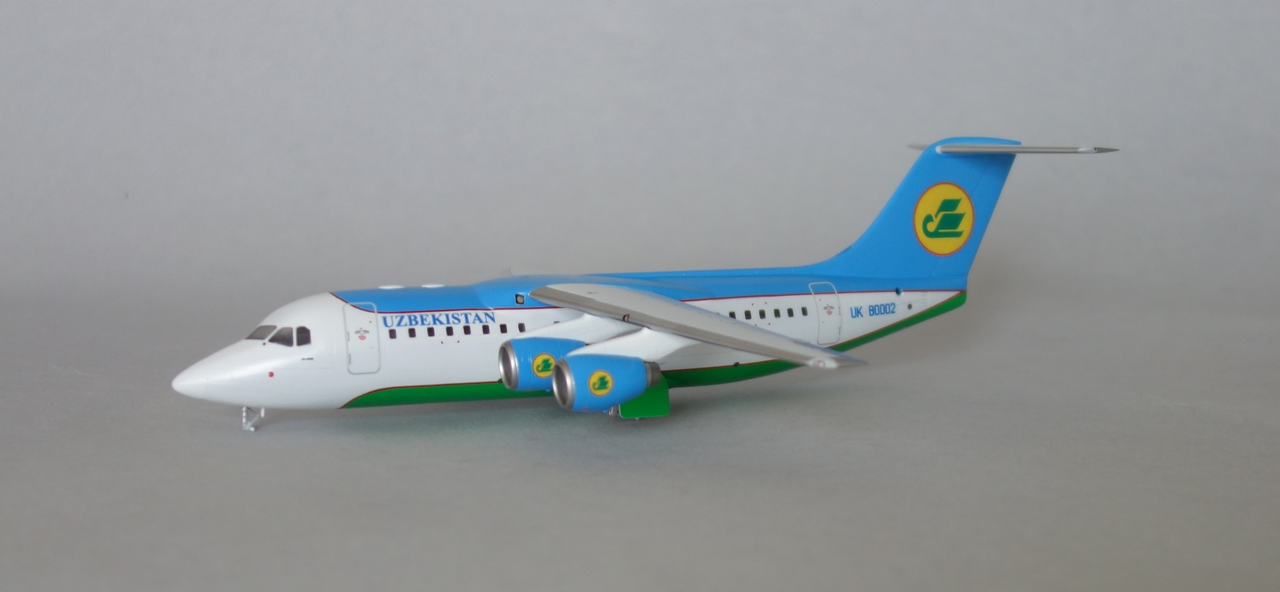

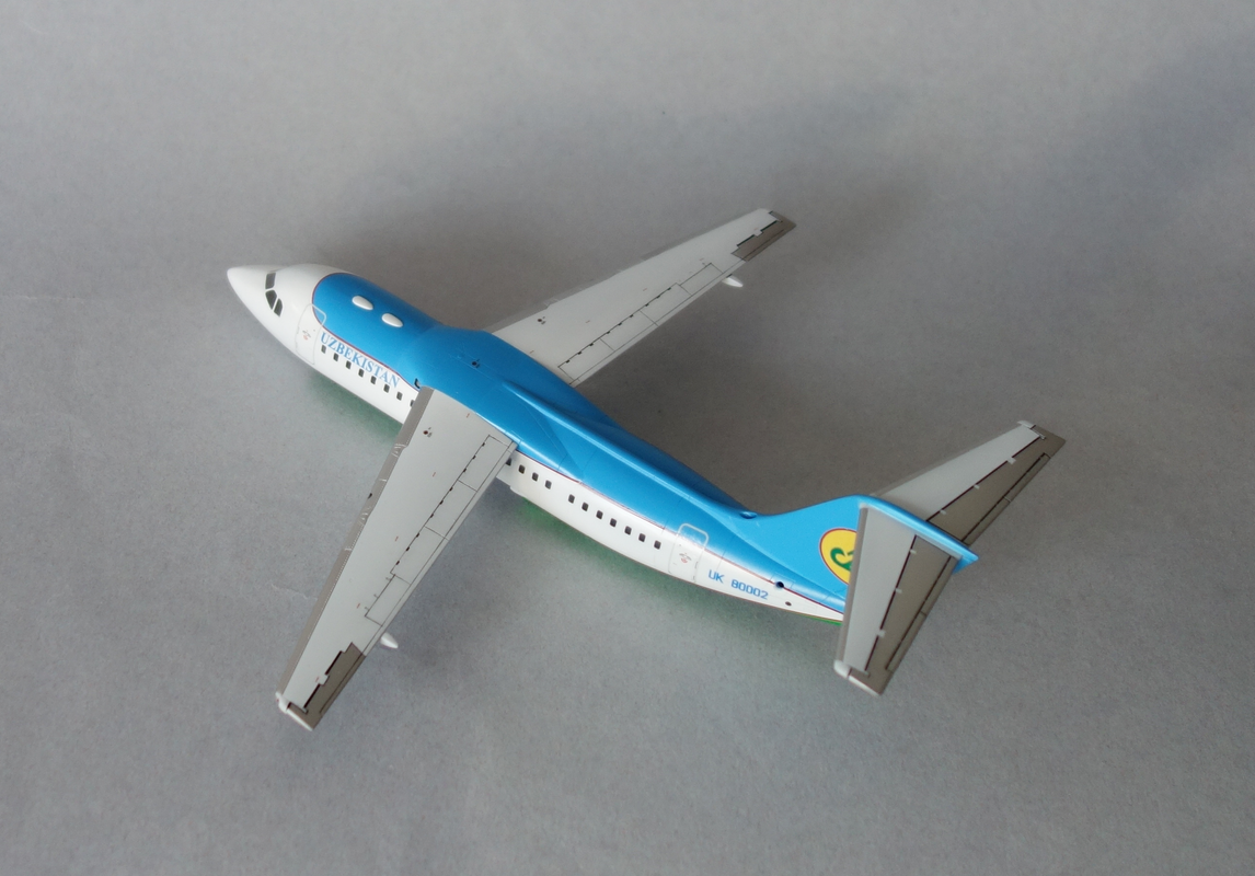

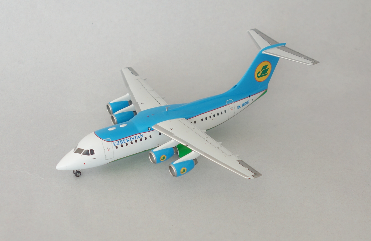

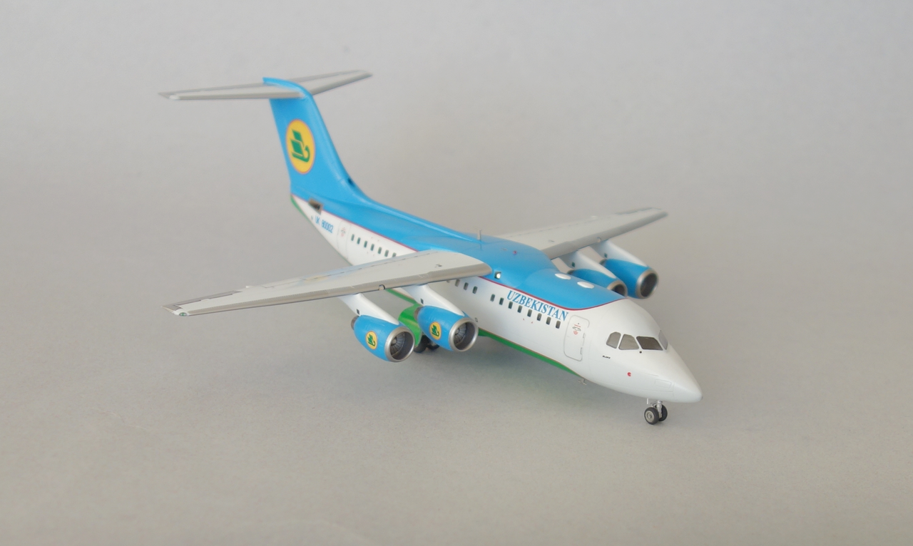

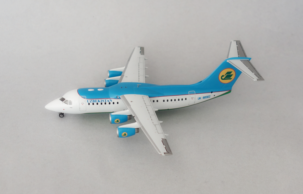

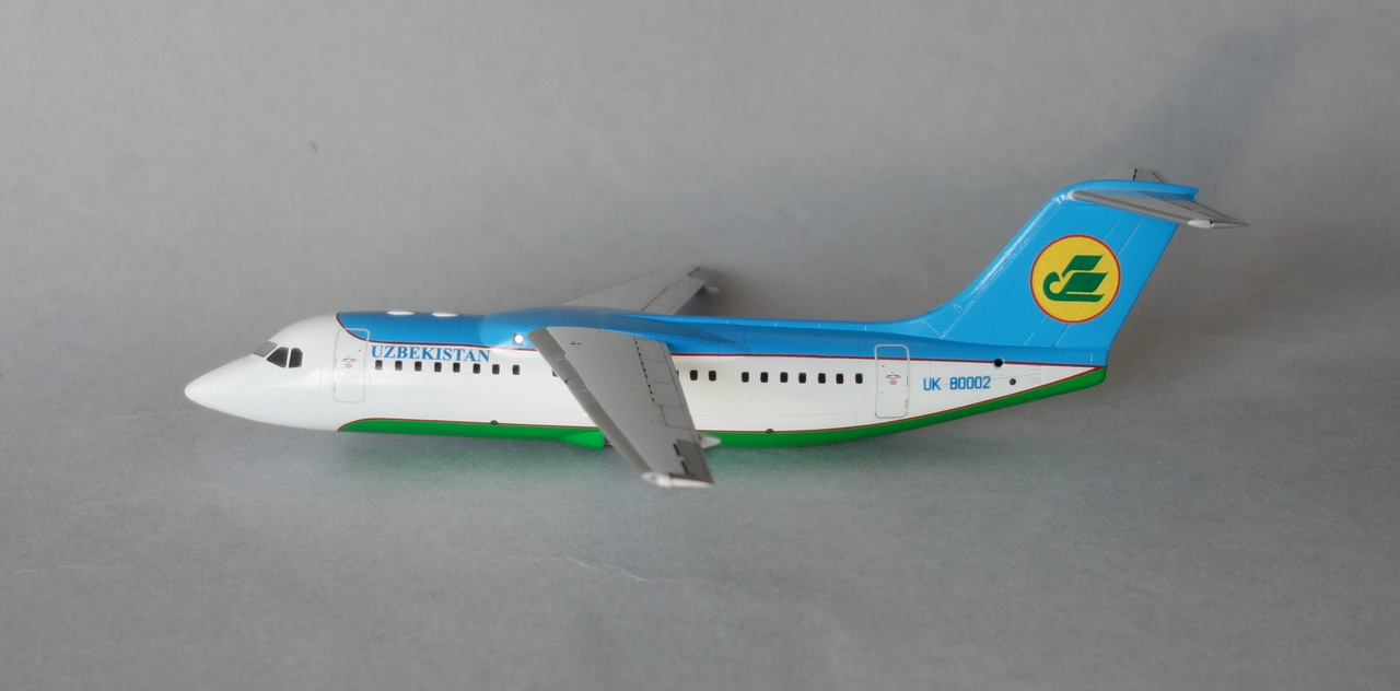

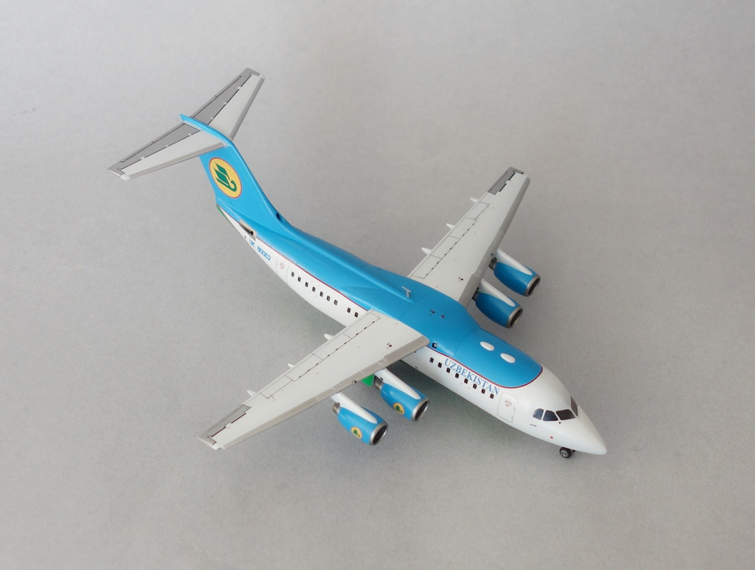

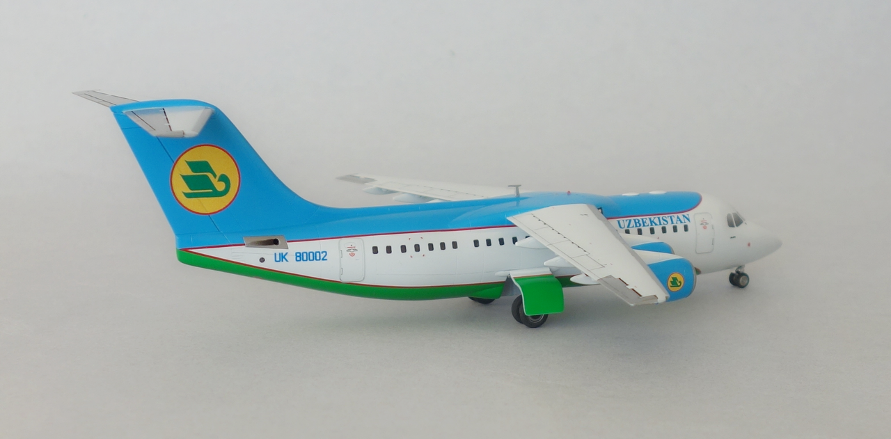

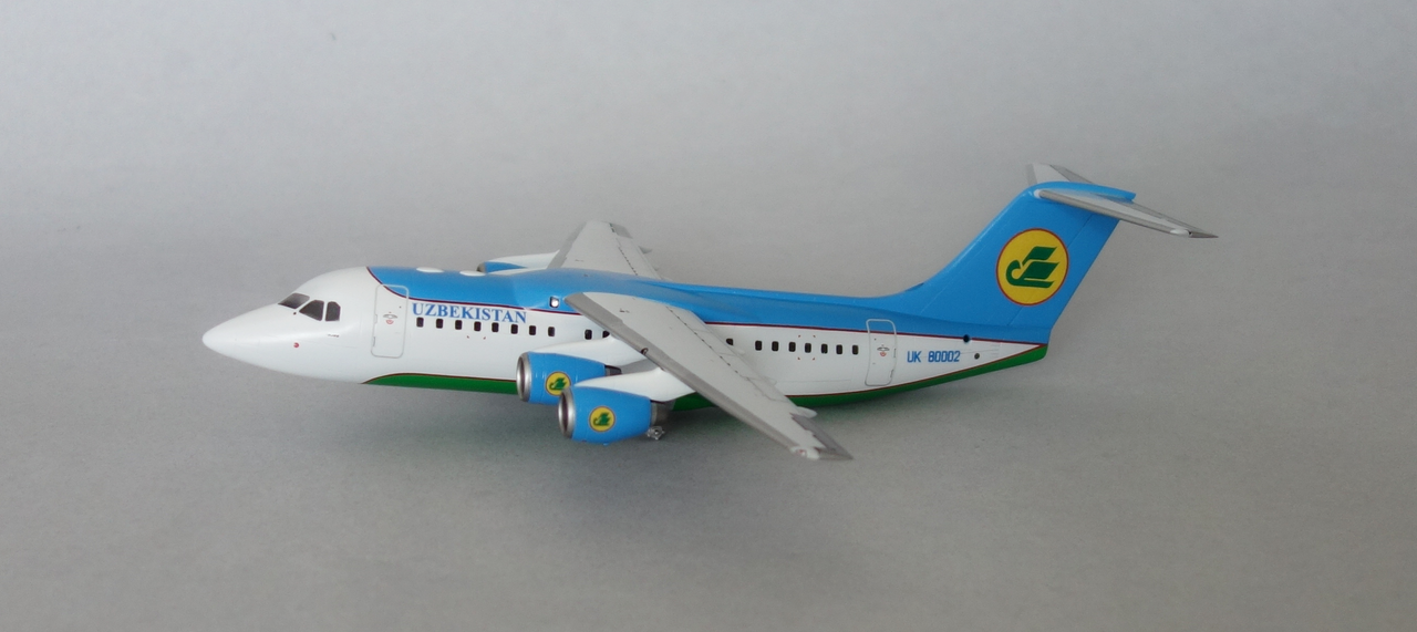

Популярный пост Pahan Air Опубликовано 8 ноября, 2020 Автор Популярный пост Жалоба Поделиться Опубликовано 8 ноября, 2020 Всем привет! Закончил модельку. Рассказывать особо нечего, всё было описано в стройке. Маячки от Elf, антенны все клеить не стал, какие то они огромные, даже обточенные. Отдельное спасибо Евгению (Базилио) за саму модель, Александру (Arbalet) за предоставленную техничку, Алексею Бацких за деку. Приятного просмотра! 20 Ссылка на комментарий Поделиться на другие сайты Поделиться
Intel_Rus Опубликовано 8 ноября, 2020 Жалоба Поделиться Опубликовано 8 ноября, 2020 Ну что сказать - шикардос! С тонировкой смотрится куда удачнее)) Осталось ещё в пригороде Симферополя, да на фоне гор подходящее местечко для снимков подыскать 3 Ссылка на комментарий Поделиться на другие сайты Поделиться
icebear Опубликовано 9 ноября, 2020 Жалоба Поделиться Опубликовано 9 ноября, 2020 Чёрные полоски по границам отклоняемых поверхностей - дека? Ну а в остальном - так выглядят аккуратность и терпение. 2 Ссылка на комментарий Поделиться на другие сайты Поделиться
vovik933 Опубликовано 9 ноября, 2020 Жалоба Поделиться Опубликовано 9 ноября, 2020 Отличный результат на лицо! 2 Ссылка на комментарий Поделиться на другие сайты Поделиться
Pahan Air Опубликовано 10 ноября, 2020 Автор Жалоба Поделиться Опубликовано 10 ноября, 2020 Спасибо за отзывы, оценки! В 09.11.2020 в 11:54, icebear сказал: Чёрные полоски по границам отклоняемых поверхностей - дека? Это смывка, гуашь+фери+вода. 1 Ссылка на комментарий Поделиться на другие сайты Поделиться
icebear Опубликовано 10 ноября, 2020 Жалоба Поделиться Опубликовано 10 ноября, 2020 2 часа назад, Pahan Air сказал: Спасибо за отзывы, оценки! Это смывка, гуашь+фери+вода. Тут впору Ватсона процитировать с его чёртвозьми. Можно фото стаба сверху, точно сверху. Что бы я свой диссонанс успокоил Спасибо. Ссылка на комментарий Поделиться на другие сайты Поделиться
