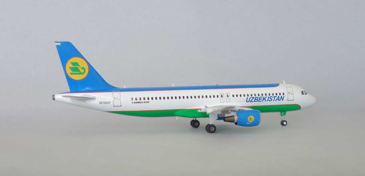

9 часов назад, Intel_Rus сказал:

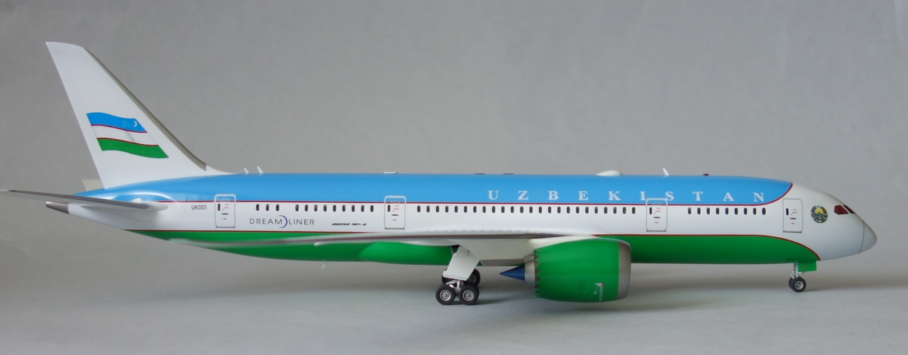

Смотрю я на все эти малярные закругления и думаю, что не все настоящие самолёты так ровно и симметрично крашены :wacko:
Это заметно на дриме. Зелёный в хвостовой части "гульнул".:wacko:
Uzbekistan Government Boeing B787-8 (BBJ) UK-001 Flickr-001
Я этот момент исправил :D

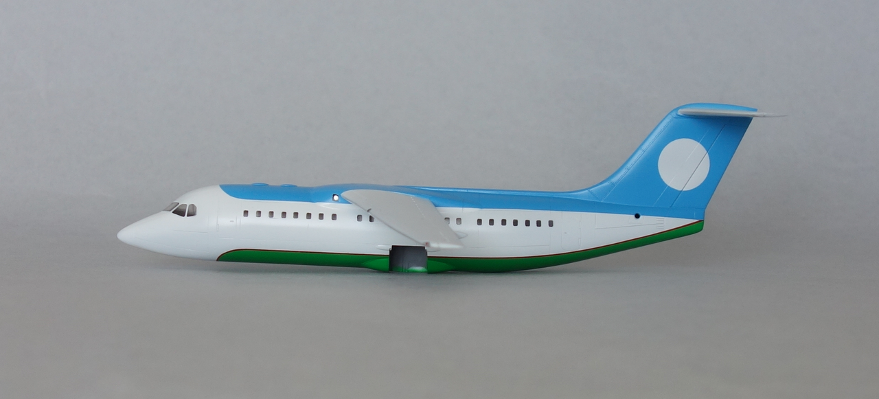

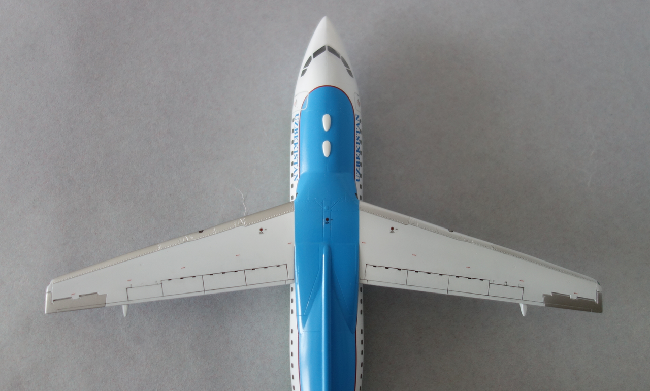

Докрасил нижнюю:
7

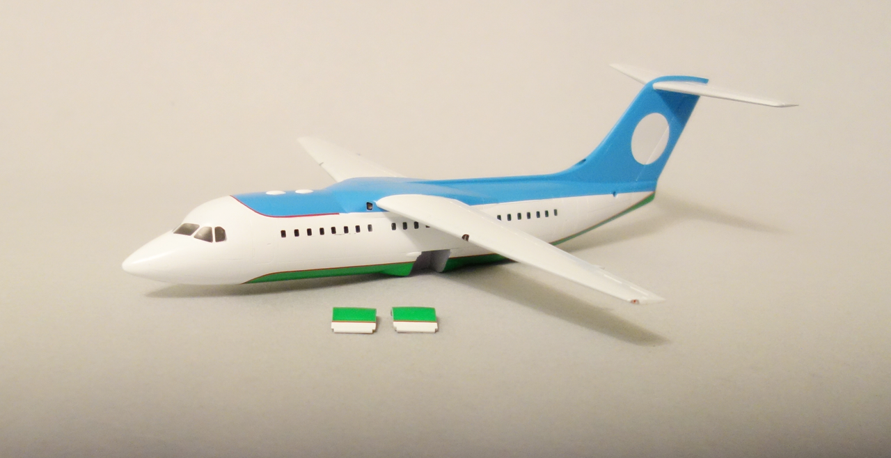

Что то похожее и у меня было, правда на ГБ я это не показал. Короче, одекалил, зафутурил а утром обнаружил воздушный пузырёк в центре птички на киле по левому борту.
Проткнул иголкой, спустил воздух, но всё равно лажа, плюс ко всему дырка. Лак не позволил снять птичку, даже термоядерный скотч полностью не убрал её. Пришлось всё сошкуривать вместе с регистрацией до белого цвета и поддувать голубым. Помню, делал я всё это с остервенением и очень быстро, не стараясь. Больше всего боялся что получится оттенок голубого другой. Но когда содрал маски - ништяк! Перевёл запасной комплект на киль и успокоился.

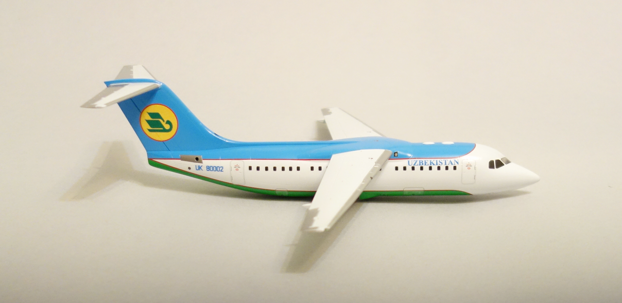

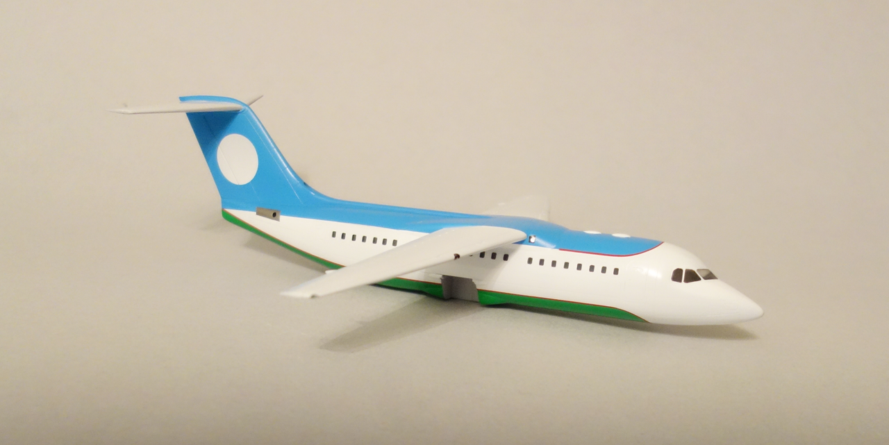

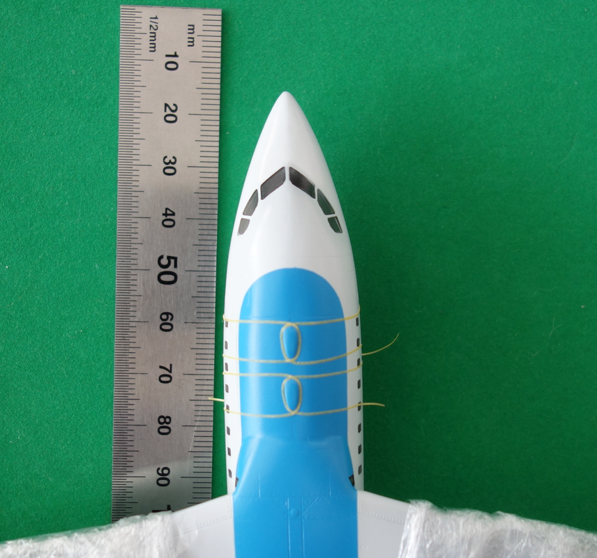

Как ни пытался даже пол миллиметровой полоской обогнуть целиком - не получилось, поэтому замаскировал в два этапа.
Кстати, при покраске мелочи пищевая плёнка экономит время и скотч)
На этом покраска завершена.

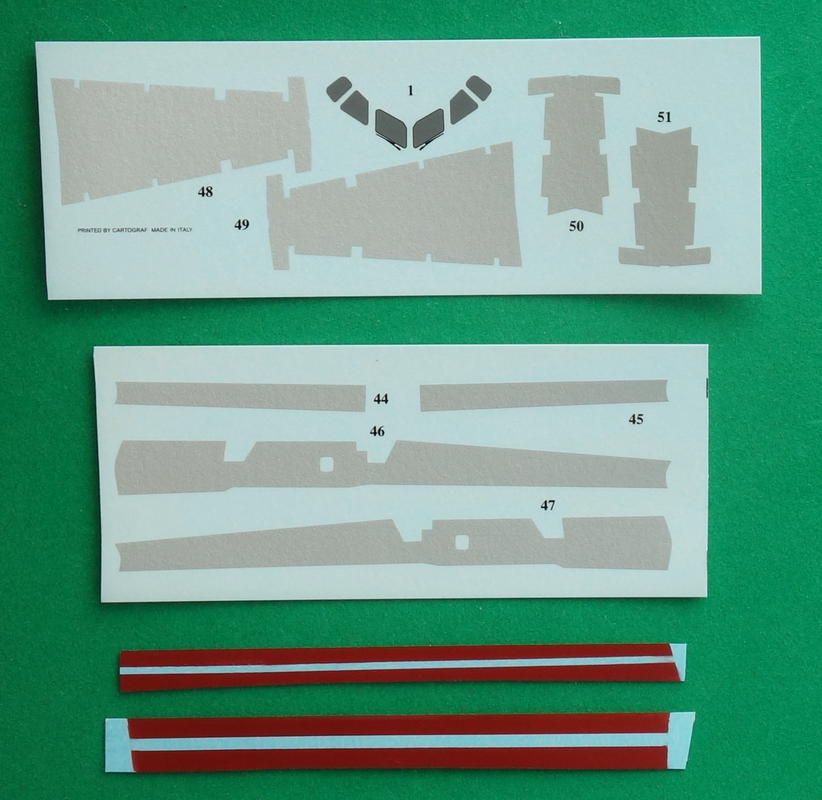

Красная линия дальше будет исполнена декально. Бумагу уже задул, эксперименты провёл.
По левому борту небольшое приключение, пинцет соскользнул. Завтра буду править.
7

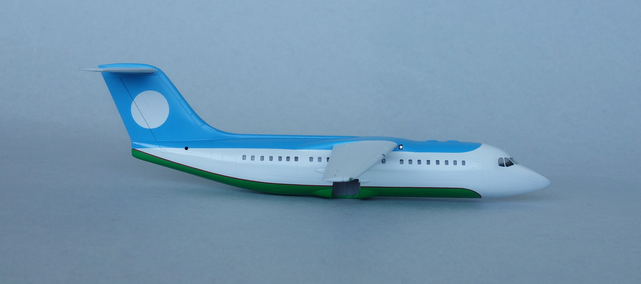

 Задул элероны и РВ.
5
