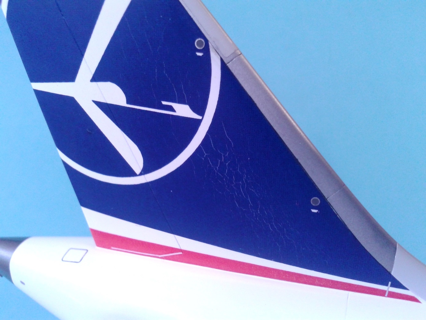

бак1 Опубликовано 26 октября, 2020 Автор Жалоба Поделиться Опубликовано 26 октября, 2020 Какой хороший цемент!!! (Василий Алибабаевич...) Друзья мои, показываю свое горе, после покрытия лаком (Ганза С-46 + родной синий растворитель) получил вот такую досаду... Никогда лазерка так себя не вела после нитрухи, почему это так случилось я не знаю... Покрытие первое легкое, просушка, второе, и финишное ...все норм но как высохло стало вот так... причем на носовых лого, а они не меньше, все норм! Как только и чем не пробовал снять деку , держится зверь! Никакой скотч не страшен, самое лучшее потихоничку сошкурить до краски, что я и делаю. Думал по началу просто перевести сверху новую деку, но как и предупреждал Саша, цвет будет жуткий, что и выяснилось на эксперименте. Придется делать дубль два с подкраской передней кромки, далее повторю тем же самым, но более легкими покрытиями, если вдруг опять ...во избежание прихода пушистого зверька, в природе именуемого белка, напишу аэром на киле слово на букву Х с добавочным НЯ и отправлю в полет. 4 Цитата Ссылка на комментарий Поделиться на другие сайты Поделиться

бак1 Опубликовано 30 октября, 2020 Автор Жалоба Поделиться Опубликовано 30 октября, 2020 К стати...при вышкуривании обнаружилось ,что потрескалась сама краска, декальная пленка норм, хм, то ли недоприжглось в принтере, то ли еще что, но на носовые лого лак лег вполне хорошо, да и раньше такого никогда не было с лазеркой... 1 Цитата Ссылка на комментарий Поделиться на другие сайты Поделиться

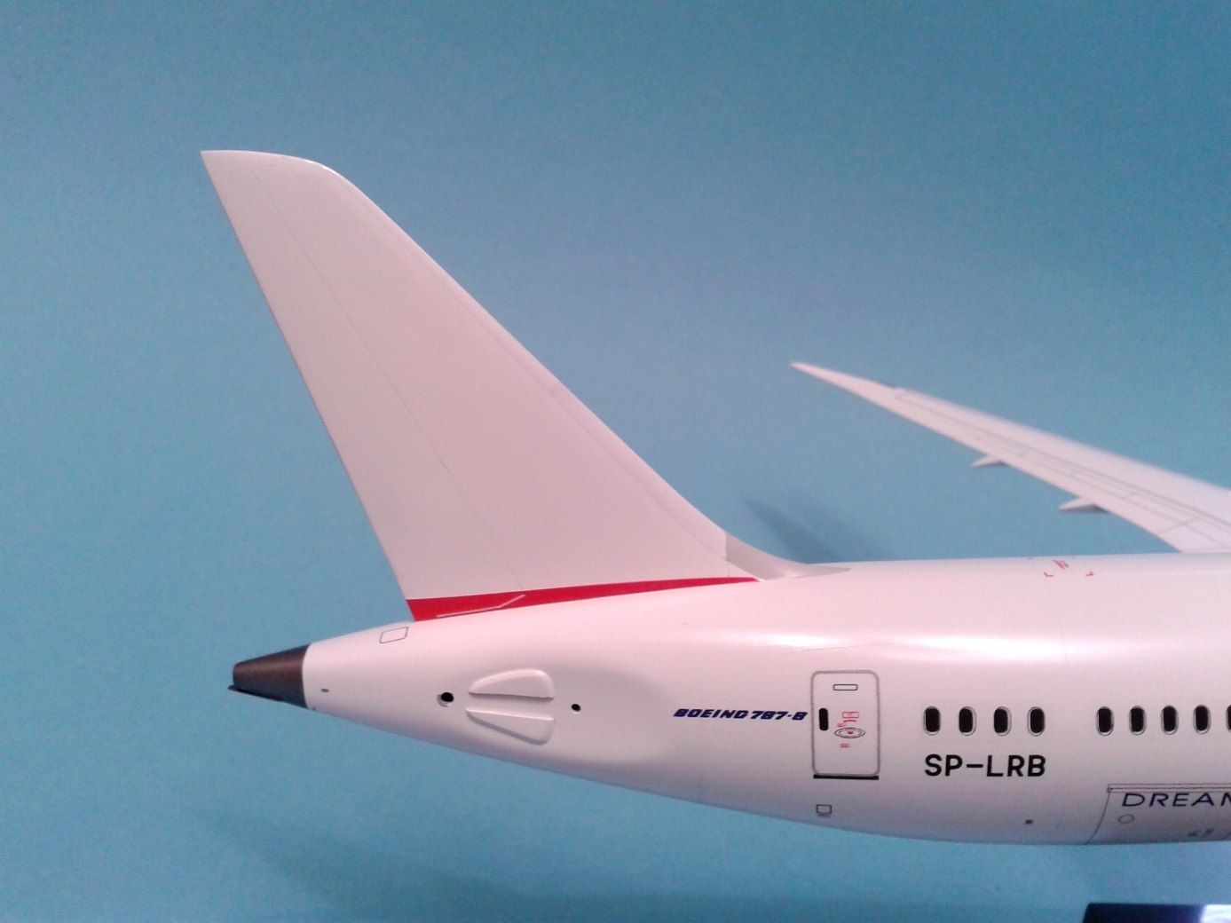

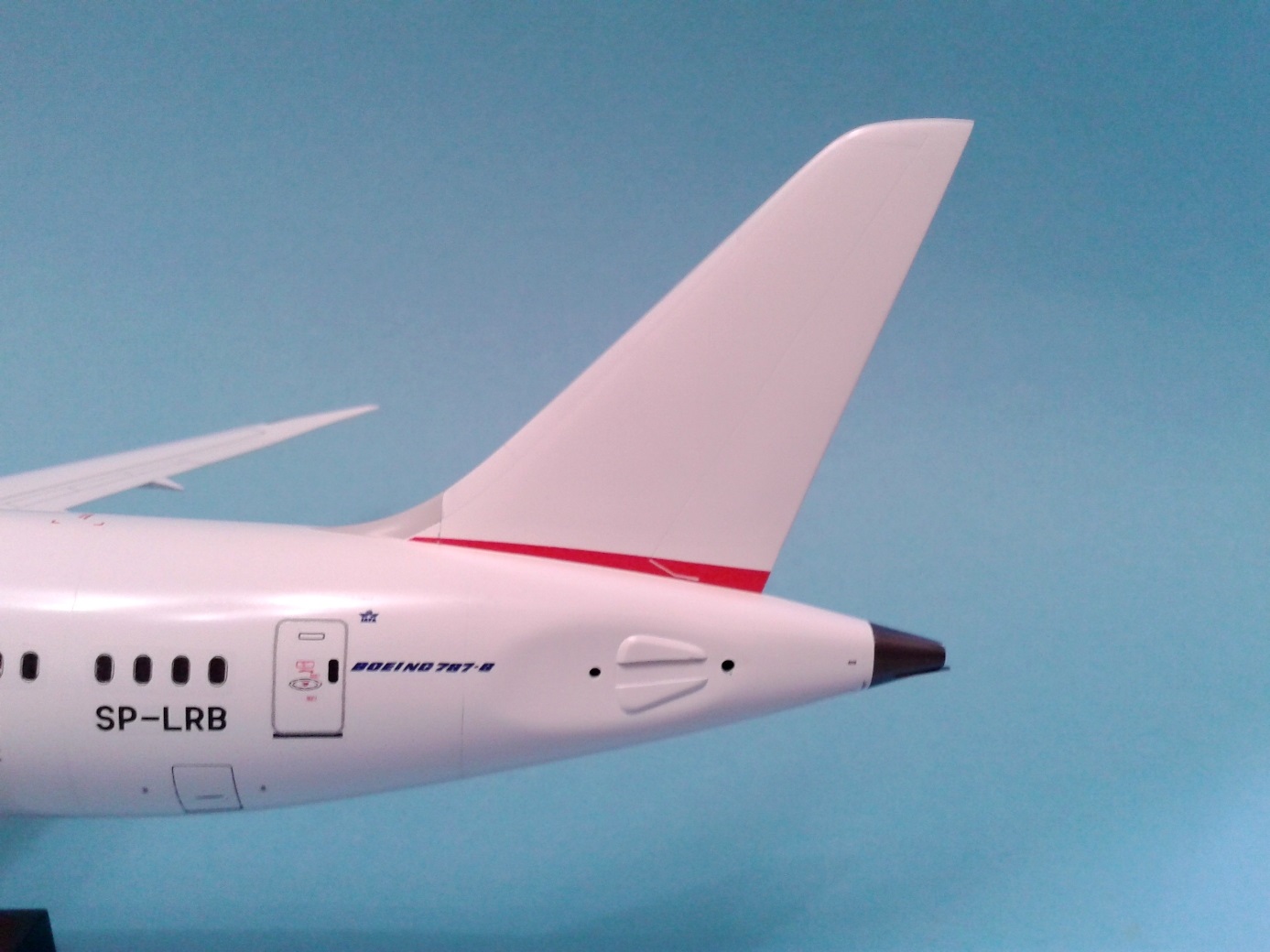

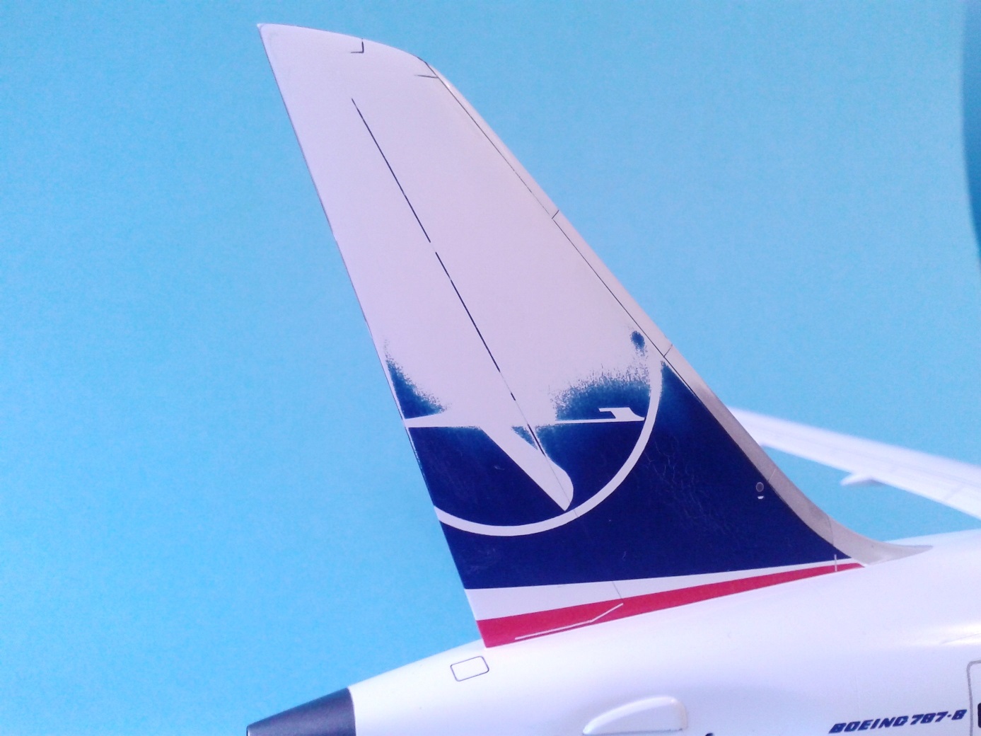

бак1 Опубликовано 9 ноября, 2020 Автор Жалоба Поделиться Опубликовано 9 ноября, 2020 Вышкурил многострадальную деку, иначе никак ее не снять, немного дунул белым, сегодня вечерком задую в серебро переднюю кромку киля и можно накладывать новую деку. К стати, Сашина декаль так чудно приварилась, что спокойно выдерживает Тамиевский скотч даже под легким слоем лака, ничего не оторвалось, хотя накладывал ровно по красной полоске. 5 Цитата Ссылка на комментарий Поделиться на другие сайты Поделиться
