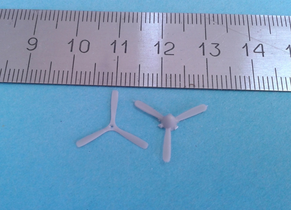

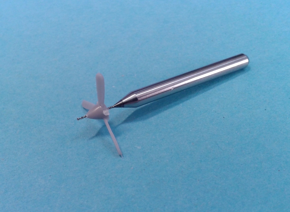

бак1 Опубликовано 25 февраля, 2019 Автор Жалоба Поделиться Опубликовано 25 февраля, 2019 Отсекаем кок, отверстие под вал залил супером , потому как оно очень огромное, потом прошелся сверлышком 0,6 под новый вал, а дальше на обломке старого потихоничку спилил родной то что дал производитель и обточил... можно еще немного попилить, решил времени сильно не тратить и двигаться дальше... 4 Цитата Ссылка на комментарий Поделиться на другие сайты Поделиться

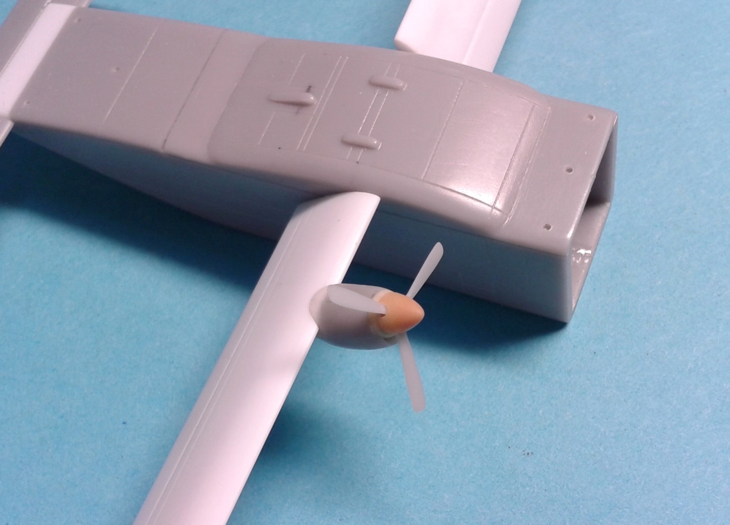

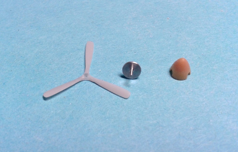

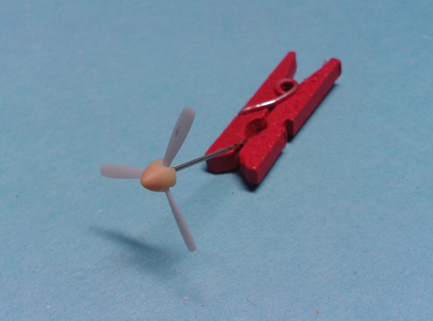

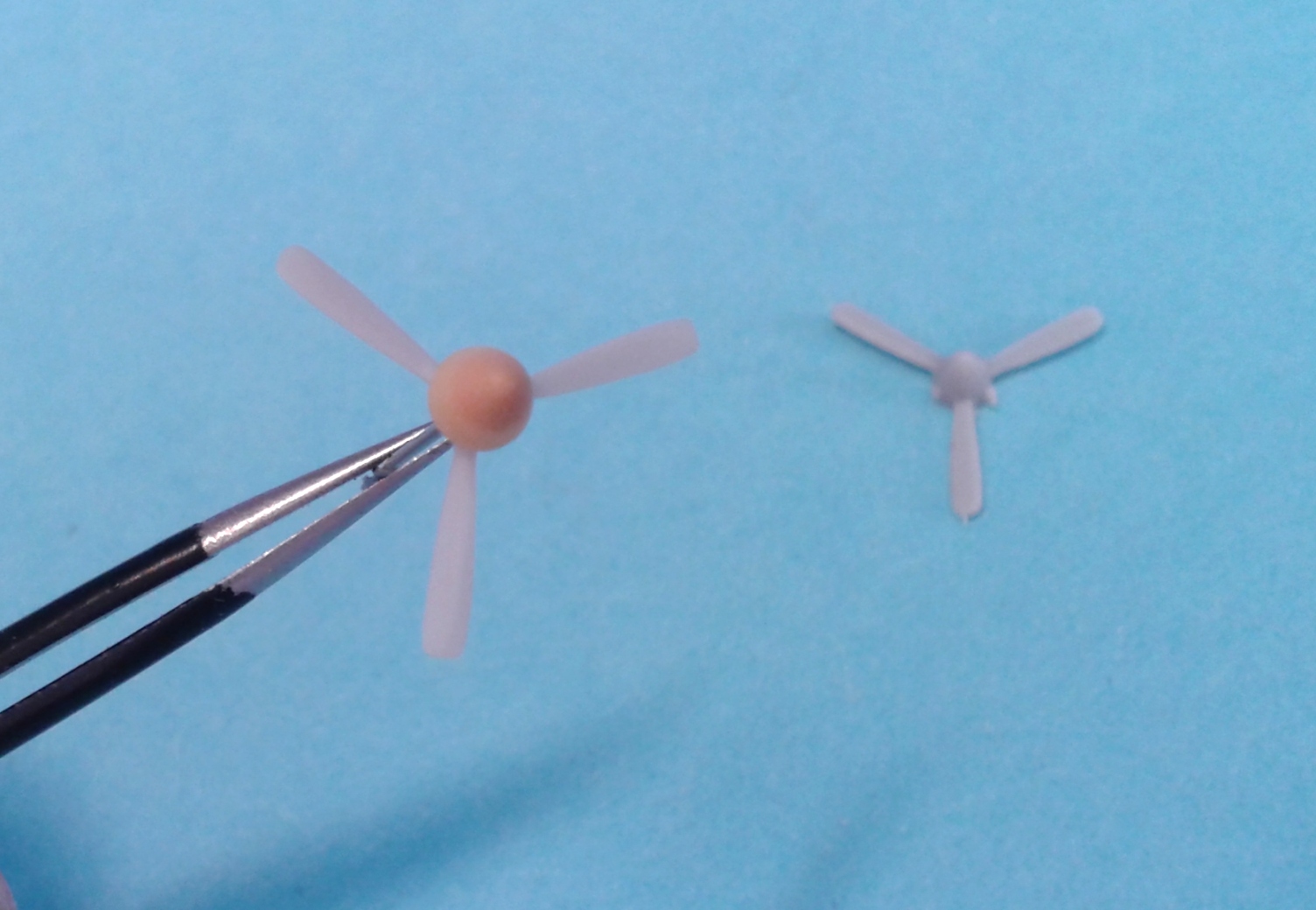

бак1 Опубликовано 25 февраля, 2019 Автор Жалоба Поделиться Опубликовано 25 февраля, 2019 Проточил кок под лопасти в приспособе, просверлил пластик 3мм сверлом под вал, разметил 120 градусов и просто насадил кок и разметил. 4 Цитата Ссылка на комментарий Поделиться на другие сайты Поделиться

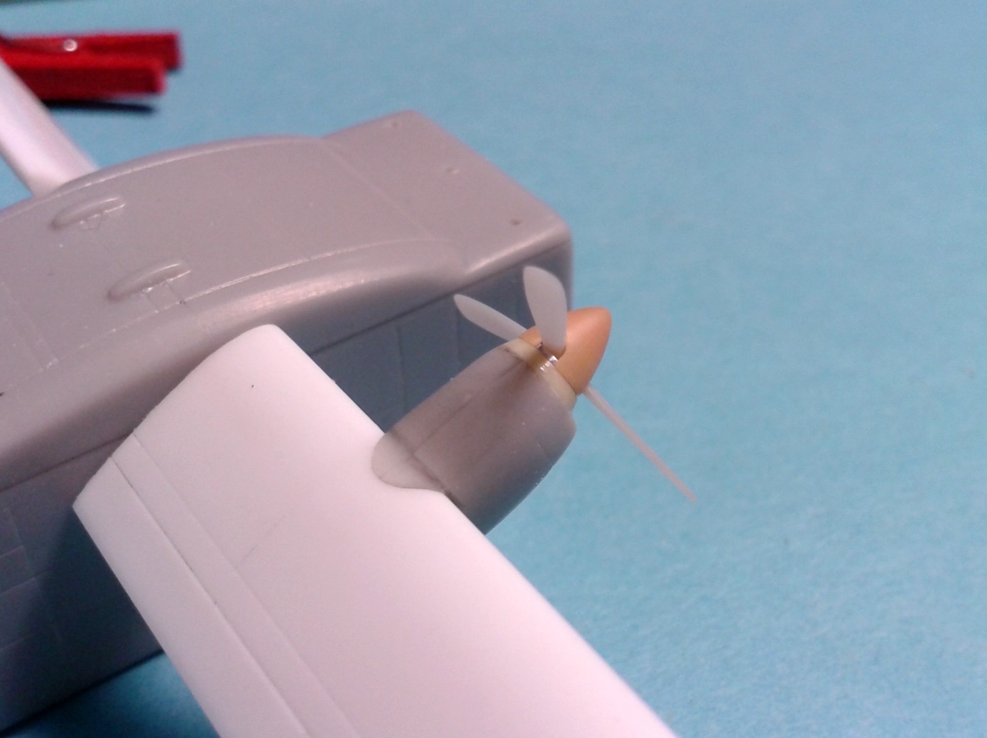

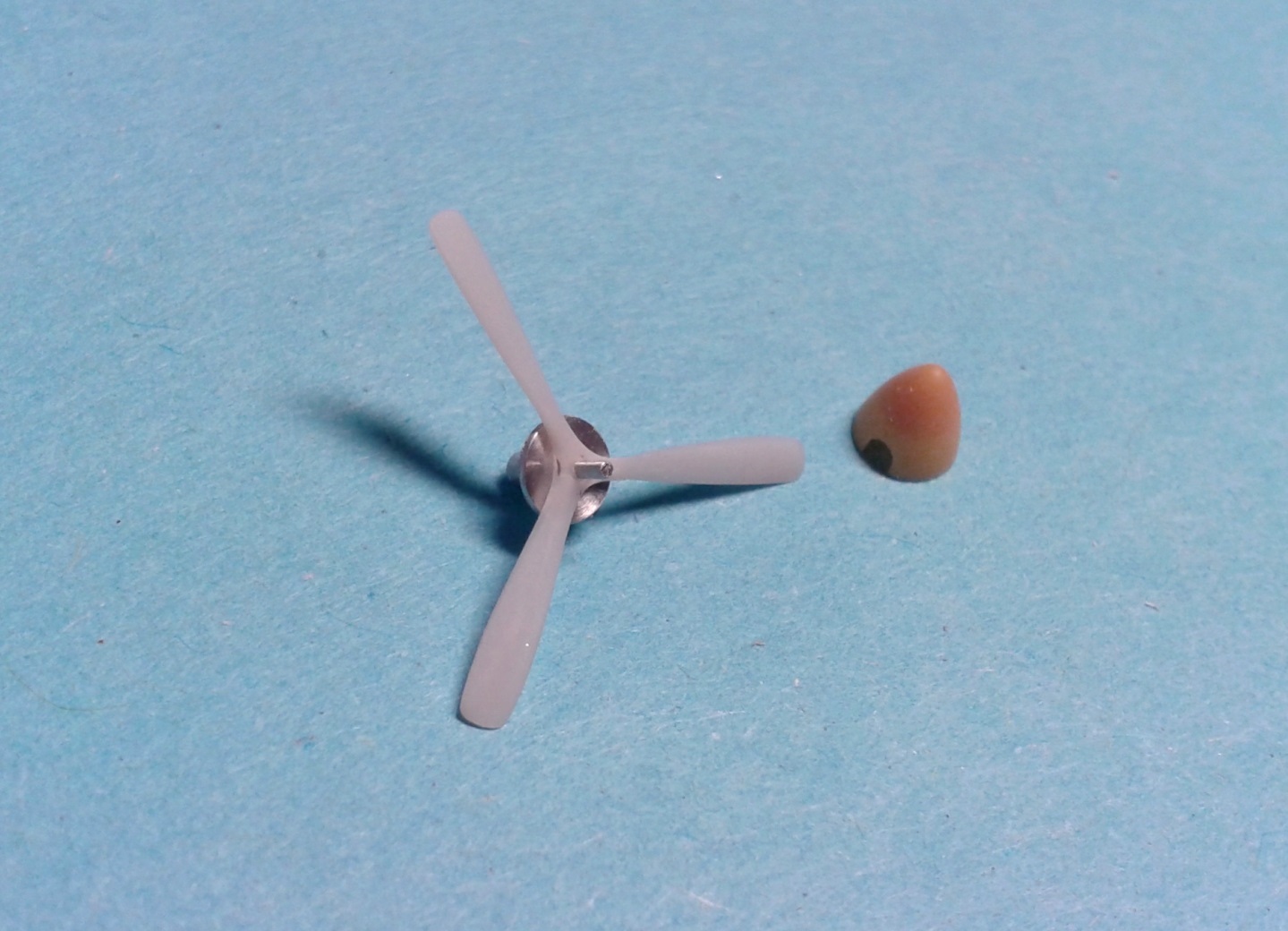

бак1 Опубликовано 25 февраля, 2019 Автор Жалоба Поделиться Опубликовано 25 февраля, 2019 Опорную план-шайбу выточил из дюраля, пластик слишком муторно проходить под 0.6 мм Ну и собираем! Винт на опору... Сверху кок... Ну и вуаля...почти изделие...ток покрасить все... Эта мысль ( сделать так кок) давно сидела в голове, интересно смогу ли...в общем ничего сложного, все штатно, а из дюраля еще проще будет, попробуем когда нибудь и из него ! Если уж на клопе все вышло на приличном самоле и подавно красиво будет! А уж на 72-м вообще можно сказку сделать былью... 8 Цитата Ссылка на комментарий Поделиться на другие сайты Поделиться

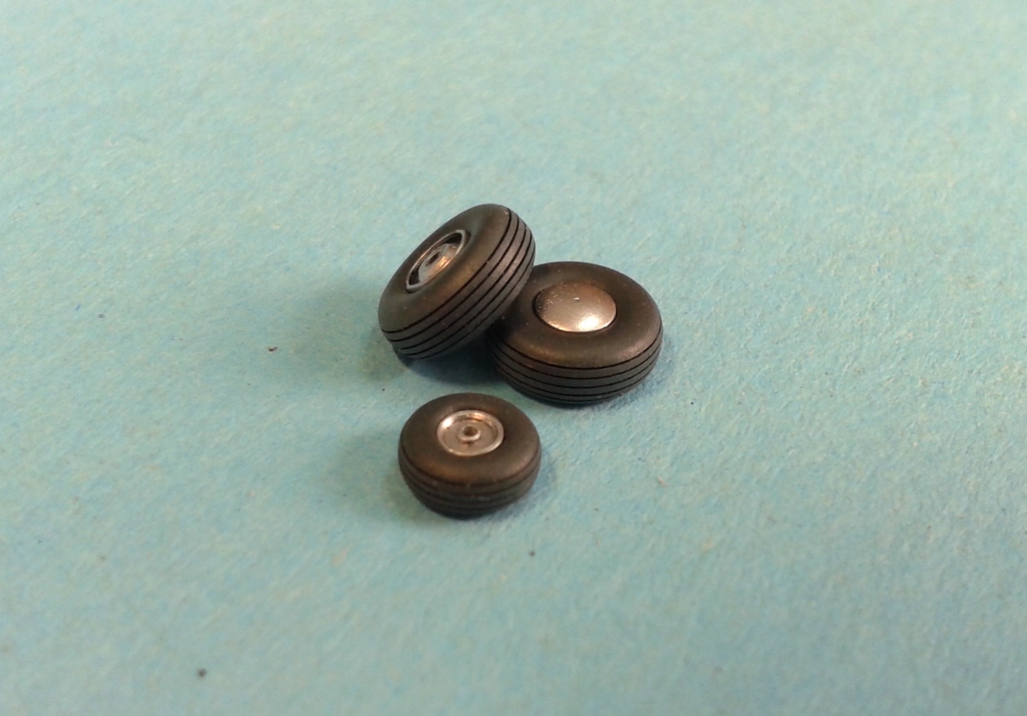

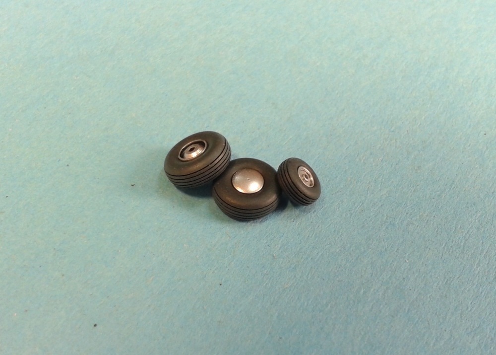

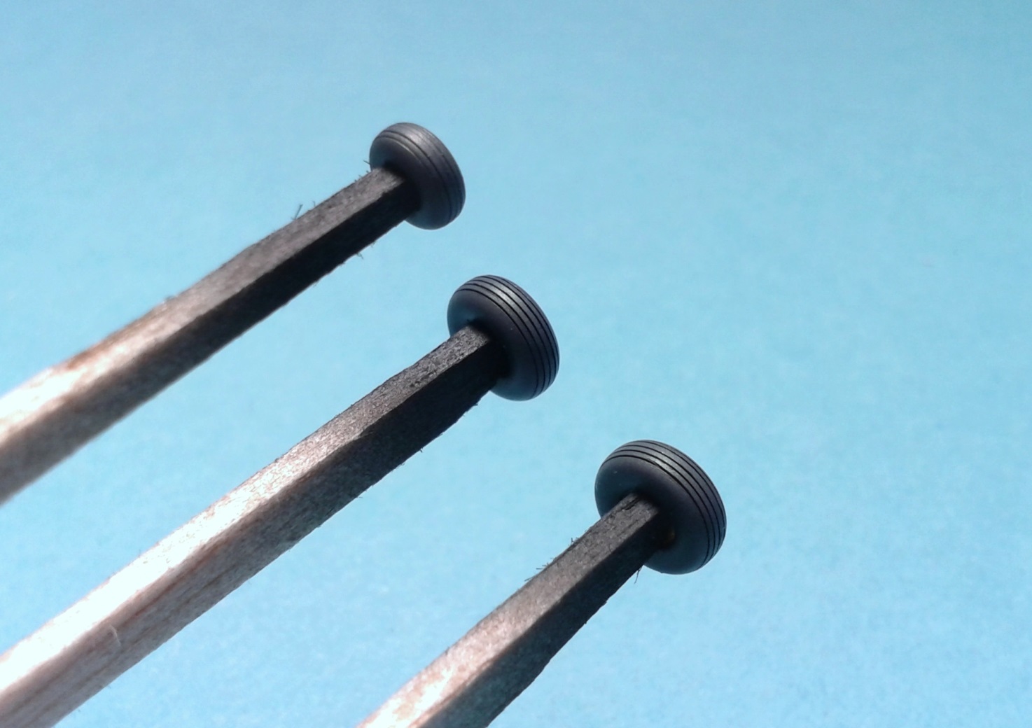

бак1 Опубликовано 27 февраля, 2019 Автор Жалоба Поделиться Опубликовано 27 февраля, 2019 Теперь можно посмотреть канавки невооруженным глазом... Дунул резиной от Ганзы , потом вставил в оправку и в микродрель от того же производителя, добавил каплю белого мотипа и задул по вращающейся шинке светлым в том месте где она касается бетона, хм...завтра еще смою канавки и посмотрю...но в темноте особо нифига не видно, хотя контраст по цвету в банках очень приличный был, видимо слишком мелко... диски то же дунул, завтра покажу во всей красе и при нормальном освещении. 7 Цитата Ссылка на комментарий Поделиться на другие сайты Поделиться
Базилио Опубликовано 27 февраля, 2019 Жалоба Поделиться Опубликовано 27 февраля, 2019 ощущение что смотришь на настоящие скаты от самолёта! Только вопрос, где такие шпалы нашли??? 1 Цитата Ссылка на комментарий Поделиться на другие сайты Поделиться
бак1 Опубликовано 27 февраля, 2019 Автор Жалоба Поделиться Опубликовано 27 февраля, 2019 11 минуту назад, Базилио сказал: Только вопрос, где такие шпалы нашли??? Южная Америка...шпалы с бальзы! 1 Цитата Ссылка на комментарий Поделиться на другие сайты Поделиться
Spatz Опубликовано 27 февраля, 2019 Жалоба Поделиться Опубликовано 27 февраля, 2019 (изменено) Андрей, почему высветляешь шину, где она касается бетона? Покрышка же имеет более светлый оттенок как раз по бокам. Изменено 27 февраля, 2019 пользователем Spatz Цитата Ссылка на комментарий Поделиться на другие сайты Поделиться
бак1 Опубликовано 27 февраля, 2019 Автор Жалоба Поделиться Опубликовано 27 февраля, 2019 13 минуты назад, Spatz сказал: Андрей, почему высветляешь шину, где она касается бетона? Покрышка же имеет более светлый оттенок как раз по бокам. Много раз замечал, при рулении на покрышку налипает пыль и очень прикольно смотрится... 2 Цитата Ссылка на комментарий Поделиться на другие сайты Поделиться
Spatz Опубликовано 27 февраля, 2019 Жалоба Поделиться Опубликовано 27 февраля, 2019 Хм, действительно. Я почему то был уверен, что на самолетах так же как на машинах. Бегло посмотрел фото получается все наиборот) Цитата Ссылка на комментарий Поделиться на другие сайты Поделиться

Популярный пост бак1 Опубликовано 28 февраля, 2019 Автор Популярный пост Жалоба Поделиться Опубликовано 28 февраля, 2019 (изменено) Сегодня посмотрел при свете...ну что сказать, тщательнЕЕ нуна готовить поверхности ..."Живьем" фантастически выглядит, на макро есть еще к чему стремиться да и любая пылинка невидимая глазу, тут как бревно , устал выдувать... Проблемка еще в том что все окрашено без грунта для уменьшения толщины покрытия , так бы конечно все можно было вывести, но было бы лучше? хм..вопрос. Любое напыление дает толщину и заливает "вкусняшки" . В общем -что вышло то и поставим ! Изменено 28 февраля, 2019 пользователем бак1 12 Цитата Ссылка на комментарий Поделиться на другие сайты Поделиться
Базилио Опубликовано 28 февраля, 2019 Жалоба Поделиться Опубликовано 28 февраля, 2019 Слов нет Андрей! Очень приятно смотреть на результат твоей работы! Матовость и цвет резины очень схожа с натуральной! КЛАСС! 1 Цитата Ссылка на комментарий Поделиться на другие сайты Поделиться
