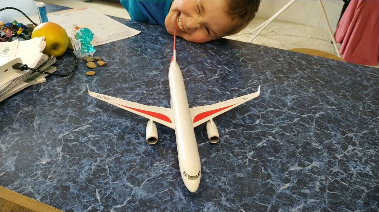

MiGre Опубликовано 14 марта, 2019 Автор Жалоба Поделиться Опубликовано 14 марта, 2019 Добрый день, нужен ваш еще один ваш совет: я всё покрасил, вроде бы всё получилось +/-. Вчера лаком покрывал модель, и в какой то момент случился tail-strike :))) хвост самолета, попал на пленку, которая закрывает стол. Итог - белая полоса (вместо красной) и такое покрытие, как будто клеем залили - жесткий такой слой . Что делать? все смывать и заново красить или локально смыть? Или шкурить опять 2000+ с водой? Лак - сначала х22, потом TS-13. Заранее спасибо Цитата Ссылка на комментарий Поделиться на другие сайты Поделиться
Atlant Опубликовано 14 марта, 2019 Жалоба Поделиться Опубликовано 14 марта, 2019 Михаил, фотографию можно разместить? Надо увидеть глазами что-бы понять о чем речь. Цитата Ссылка на комментарий Поделиться на другие сайты Поделиться
MiGre Опубликовано 14 марта, 2019 Автор Жалоба Поделиться Опубликовано 14 марта, 2019 (изменено) Примерно так Изменено 14 марта, 2019 пользователем MiGre Цитата Ссылка на комментарий Поделиться на другие сайты Поделиться
Udav Опубликовано 14 марта, 2019 Жалоба Поделиться Опубликовано 14 марта, 2019 Лак Х-22 , если не ошибаюсь акриловый , а TS-13 на нитро основе. Я бы не стал на акрил наносить нитру...результат известен, локально устранить этот дефект оч. трудно , на мой взгляд надо решать вопрос кардинально, т.е. снимать этот слой и красить заново. Цитата Ссылка на комментарий Поделиться на другие сайты Поделиться
djmard Опубликовано 14 марта, 2019 Жалоба Поделиться Опубликовано 14 марта, 2019 5 часов назад, MiGre сказал: Итог - белая полоса (вместо красной) и такое покрытие, как будто клеем залили - жесткий такой слой . Что делать? все смывать и заново красить или локально смыть? Или шкурить опять 2000+ с водой? Лак - сначала х22, потом TS-13. Это TS-13 высох, он жёсткий. Класть его на х22, как сказали выше - плохая идея, он может растворить и акриловый лак, и краску. Только зачем класть два слоя разных лаков? Достаточно воспользоваться одним. Скажем TS-13. Но осторожно. Сначала дунуть сухим слоем, который не растворит краску под собою но создаст защитную плёнку. Потом уже основным, более мокрым слоем дунуть. Если же НЕ предполагается наносить следы эксплуатации эмалевыми смывками, можно воспользоваться х22. По поводу перекраски. Я б зашкурил это место и локально перекрасил бы. Небольшой нюанс. Маскировать следует с достаточным отступлением, чтобы новый слой краски не дошёл до границы маскировки, не создал ступеньку. 6 Цитата Ссылка на комментарий Поделиться на другие сайты Поделиться
predator_70rus Опубликовано 14 марта, 2019 Жалоба Поделиться Опубликовано 14 марта, 2019 Красный довольно укрывистый цвет, считаю что локально можно зашкурить и подкрасить. Чтобы сильно цвет не бился по цветовой гамме выкраску с более широким переходом надо сделать. Цитата Ссылка на комментарий Поделиться на другие сайты Поделиться
Atlant Опубликовано 14 марта, 2019 Жалоба Поделиться Опубликовано 14 марта, 2019 Я-бы тоже подшкурил слегка вокруг и аккуратно задул только это место (с небольшим нахлестом на существующий слой краски, что-бы не было резких границ) Цитата Ссылка на комментарий Поделиться на другие сайты Поделиться

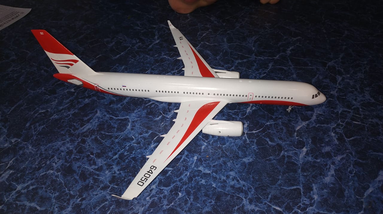

MiGre Опубликовано 21 марта, 2019 Автор Жалоба Поделиться Опубликовано 21 марта, 2019 Продолжу описывать что и как: Сошкурил то, что было TailStrike, замаскировал и перекрасил. Как по мне так, стало даже лучше. Потом залил лаком X-22. Стало понятно как добиться глянцевого оттенка. В общем прям красота. Снял маски с лобового остекления, первый раз у меня получилось без подтеков, лобовик конечно мутноватый (учитывая его историю и беды), но выглядит прям КРУТО! и ещё стоит на своих стойках - что до этого не получалось В общем круто круто! Теперь о грустном: Декали, как и предполагалось старшими - не получилось, не знаю почему , но всё в кривь и в кось, причем даже простые цифры и буквы. Я правда до этого от звезды ни разу не переводил декали, были Revell и с ними было проще. В общем поеду сегодня за новой декалью на самолет. Посмотрим что и как пойдет. Как бы там не сложилось дальше, всё равно это пока что самый лучший из построенных моих самолетов За что вам всем спасибо! Цитата Ссылка на комментарий Поделиться на другие сайты Поделиться

MiGre Опубликовано 15 апреля, 2019 Автор Жалоба Поделиться Опубликовано 15 апреля, 2019 Купил декали Pas-Decals и Ascensio, но увы и там и там цвет не попадает в накрашеный. Видимо придется смывать и перекрашивать, но жалко и вдохновение куда то ушло... видимо пока что будет так как есть. Всё равно он выглядит лучше, чем оригинал :)) https://russianplanes.net/id242643 7 Цитата Ссылка на комментарий Поделиться на другие сайты Поделиться
