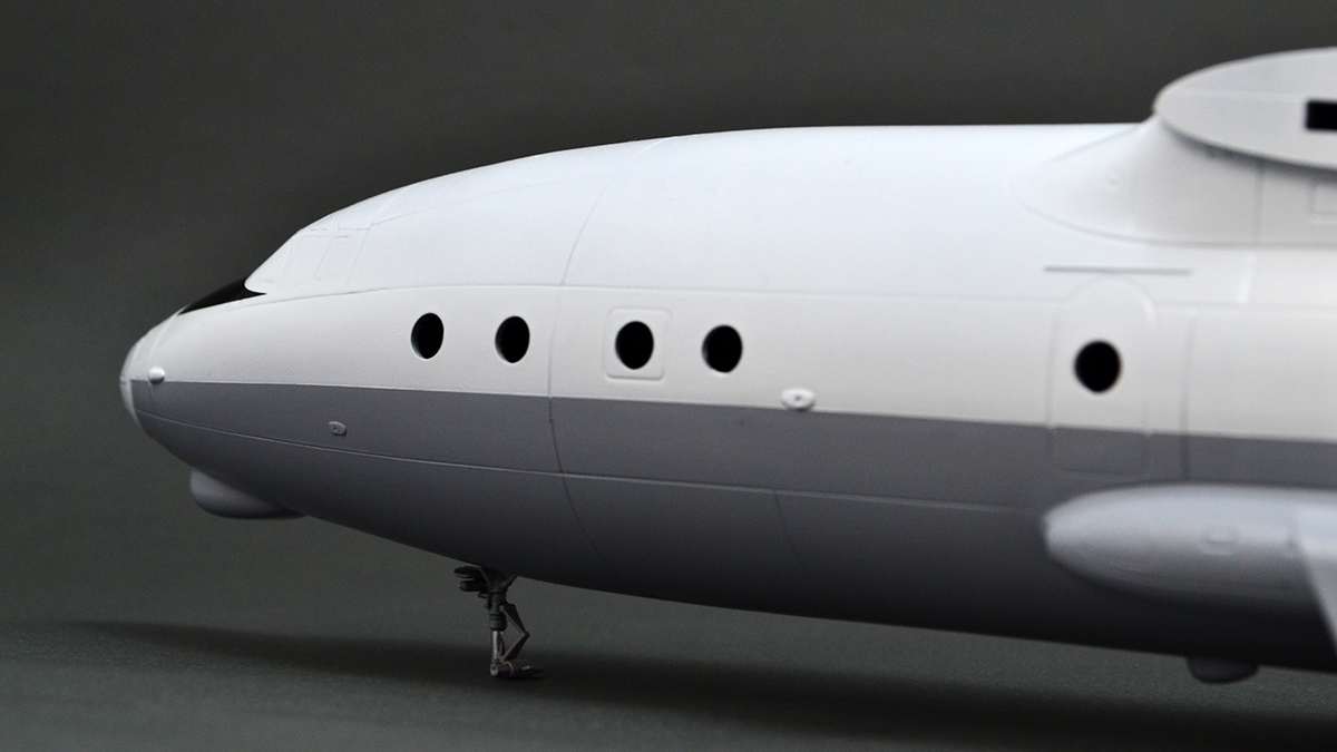

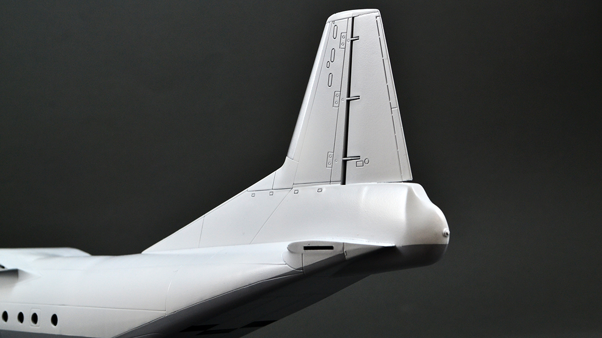

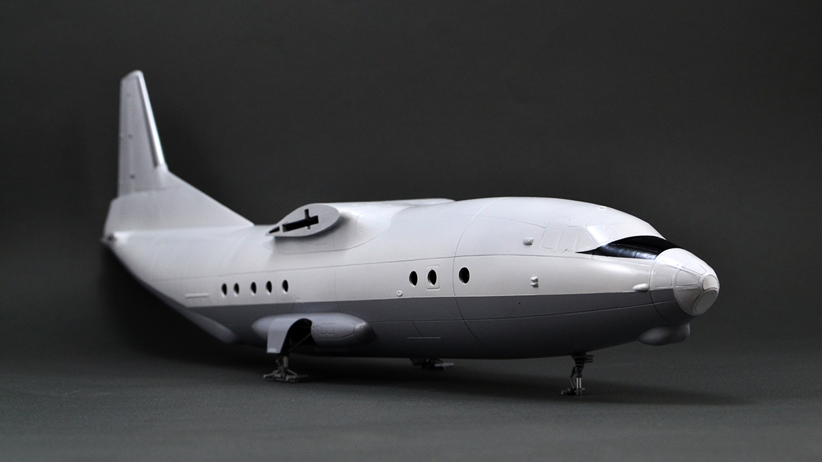

Intel_Rus Posted September 28, 2018 Author Report Share Posted September 28, 2018 Белый - грунтовка из баллончика, серый - грунтовка из баллончика, вся моя жизнь - грунтовка из баллончика ПОС на киле, как и обещал - металлик АК. Антиблик планировал накрасить, но для начала решил примерить декальный, потому что ни разу ещё мне не удалось накрасить его симметрично Как показала практика, декаль вполне себе хорошо легла на место и приварилась Футурой. Поэтому так и оставил. После чего всё задул глянцевым лаком от Ганзы из баллончика. Впереди небольшая командировка предстоит, поэтому тонировка и деки чуть позже 8 Quote Link to comment Share on other sites More sharing options...

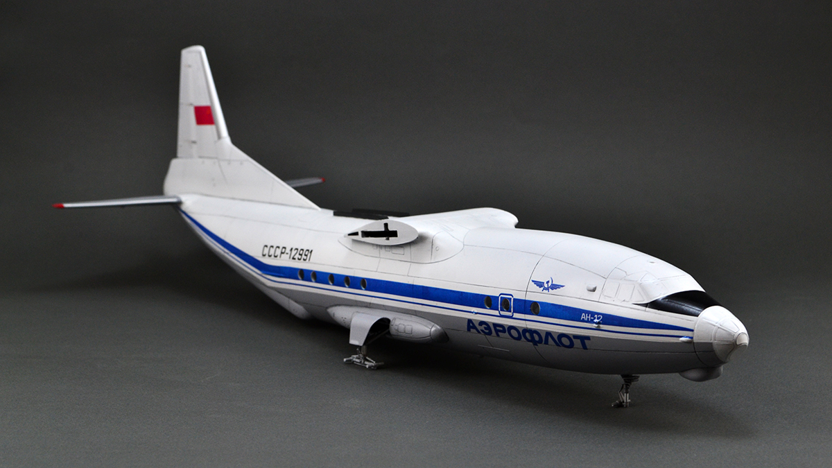

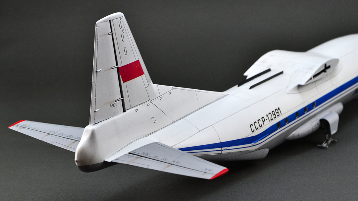

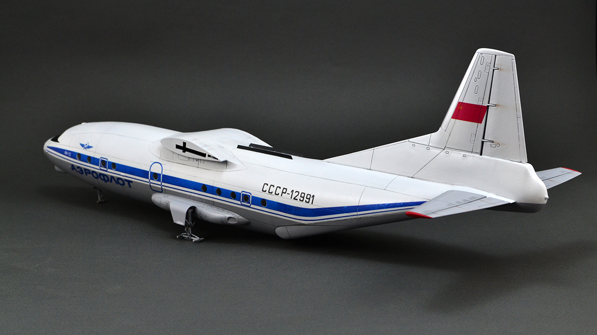

Intel_Rus Posted October 2, 2018 Author Report Share Posted October 2, 2018 Считаю, что самой яркой чертой индивидуальности каждого моделиста является тонировка. Именно она определяет личный стиль и зачастую даёт опознать автора модели на анонимных конкурсах. Я вот тоже к какому-то единому варианту пришёл: не скажу, что доволен им полностью, есть ещё над чем работать, но в целом мне нравится, что получается. Сильно я Ан-12 вазюкать не стал, но в рамках своих навыков объёма ему придал. Декаль тоже легла неплохо, однако местами выглядит пятнистой, что странно - поверхность под ней однородна. Не знаю, почему так вышло. Ну и остекление. Никогда не было моей сильной стороной. Будь моя воля - я бы и в 72ом масштабе его декалью делал Самое забавной в этой модели то, что я её делаю-делаю, а работы впереди ещё непочатый край. PS Ан-12 - красивый самолёт 6 Quote Link to comment Share on other sites More sharing options...
бак1 Posted October 2, 2018 Report Share Posted October 2, 2018 Остекление кабины пилотов хорошо смотрится... зер гуд! 1 Quote Link to comment Share on other sites More sharing options...

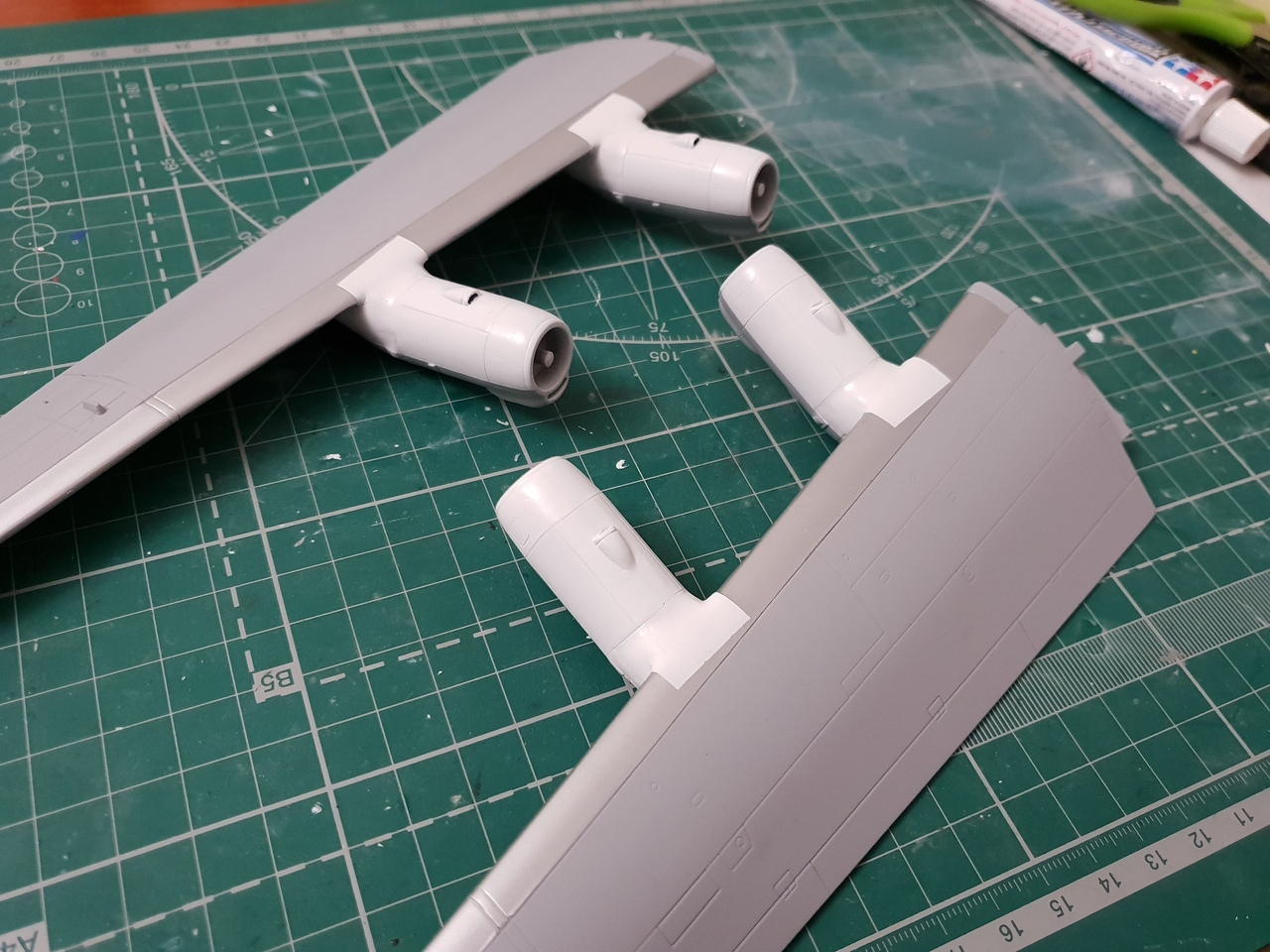

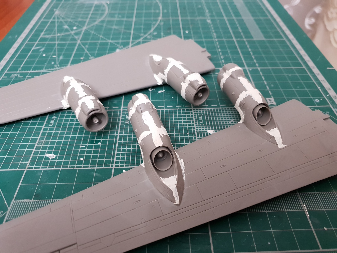

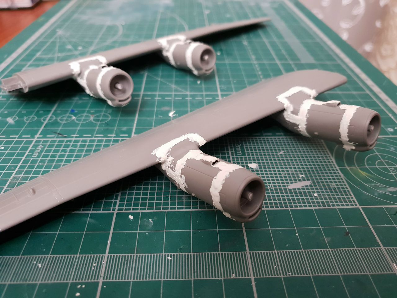

Intel_Rus Posted October 3, 2018 Author Report Share Posted October 3, 2018 (edited) Пост печали. Закончились красивые снимки на красивом фоне - возвращаемся к черновой работе. Я вот правда не понимаю. Уважаемый Роден, почему у вас прекрасно собирается планер, но такой трэш с двигателями? Во-первых членение странное из 100500 деталей, которые друг с другом вообще не хотят нормально стыковаться. Сам узел крепления движков к крылу - тоже жуть какая-то. Короче запаюсь терпением, шпатлёвкой и матами. Всё как я люблю Edited October 3, 2018 by Intel_Rus 2 Quote Link to comment Share on other sites More sharing options...
бак1 Posted October 3, 2018 Report Share Posted October 3, 2018 Когда Миша упомянул Роден в сравнении -"почти как Звезда" я очень удивился, эта модель -литье низкого давления , то же что и Амодел и посему идеального качества , увы, не будет. Однако чет ты по Чапаевски подошел... может лучше было удалить сопла , заклеить отверстие пластиком , обработать по уму и вставлять потом уже крашенные...но похоже уже поздно. Посмотрим что получится, но пока жутко выглядит... Quote Link to comment Share on other sites More sharing options...
AlexB Posted October 3, 2018 Report Share Posted October 3, 2018 (edited) 21 минуту назад, бак1 сказал: Когда Миша упомянул Роден в сравнении -"почти как Звезда" я очень удивился, эта модель -литье низкого давления , то же что и Амодел и посему идеального качества , увы, не будет. Однако чет ты по Чапаевски подошел... может лучше было удалить сопла , заклеить отверстие пластиком , обработать по уму и вставлять потом уже крашенные...но похоже уже поздно. Посмотрим что получится, но пока жутко выглядит... Не буду утверждать точно, но все таки мне кажется что Ан-12 1/72 от Роден это еще высокое давление. Имею и его и Амоделовские Ан-32 и Ми-10 (это из крупного). Ан-12 отлит совершенно по другому. Даже сравнивая как отлита мелочевка у Роден Bristol Britannia 175 (сейчас в работе) и мелочевка того же Ан-12, то это абсолютно разное литье. Edited October 3, 2018 by AlexB 2 Quote Link to comment Share on other sites More sharing options...
Wishmaster Posted October 3, 2018 Report Share Posted October 3, 2018 52 минуты назад, бак1 сказал: Когда Миша упомянул Роден в сравнении -"почти как Звезда" я очень удивился По сравнению с Амоделом - и Роден - Звезда, тем более, что у последней тоже косяки с нестыковками и поведенными фюзеляжами постоянно бывают Quote Link to comment Share on other sites More sharing options...
Intel_Rus Posted October 3, 2018 Author Report Share Posted October 3, 2018 1 час назад, бак1 сказал: Посмотрим что получится, но пока жутко выглядит... Таки в этом и есть смысл! Я спецом всю эту жуть показываю, чтобы потом было с чем сравнить итоговый результат) А сопла я спокойно и так покрашу, тут это далеко не самая большая проблема. Quote Link to comment Share on other sites More sharing options...
Intel_Rus Posted October 4, 2018 Author Report Share Posted October 4, 2018 Ктстаи я согласен на тему Родена. Вроде и ЛНД, но мне есть с чем сравнить: недавно Амоделовский Ан-26 закончил - там всё было в сто раз хуже. А тут и расшивка внятная, и стыкуемость неплохая. К тому же у меня полусобранный Ан-8 валяется, по размерам очень близкий по к Ан-12 - очень две большие разницы. А теперь вам порцию освежающих фотографий движков - шоб не расслаблялись 1 Quote Link to comment Share on other sites More sharing options...
Atlant Posted October 4, 2018 Report Share Posted October 4, 2018 Производители шпаклевки могут спать спокойно - без работы они не останутся 1 Quote Link to comment Share on other sites More sharing options...
бак1 Posted October 4, 2018 Report Share Posted October 4, 2018 Ага...я всегда думал нафига производители делают такую большую тубу шпаклевки! Ни разу ,до момента ее негодности , не использовал даже треть , а тут вона оно че... Quote Link to comment Share on other sites More sharing options...
Walker Posted October 5, 2018 Report Share Posted October 5, 2018 бак1 ну да, Андрей))) только надо ли ее лопатой накидывать на швы??? толку с того... Quote Link to comment Share on other sites More sharing options...
Wishmaster Posted October 5, 2018 Report Share Posted October 5, 2018 23 минуты назад, Walker сказал: только надо ли ее лопатой накидывать на швы С учетом зверской усадки иногда и не хватает Quote Link to comment Share on other sites More sharing options...
Walker Posted October 5, 2018 Report Share Posted October 5, 2018 11 час назад, Wishmaster сказал: С учетом зверской усадки иногда и не хватает да ну нафиг. Накидать сверху 3 мм (как на фотке)-и что они в шов уйдут? не смешно.... Quote Link to comment Share on other sites More sharing options...
Atlant Posted October 5, 2018 Report Share Posted October 5, 2018 Нет, "в шов" уходят не все 3 мм, но иногда эта одно-компонентная шпаклевка при усыхании образовывает пузырьки и каверны внутри и тогда даже этого 3-х мм слоя не хватает что-бы за один раз вывести поверхность. (Кстати, на фотографиях слой торчащий над поверхностью не больше 1 мм, а на 1 мм при глубокой щели Тамиевская шпаклевка усаживается спокойно) 2 Quote Link to comment Share on other sites More sharing options...

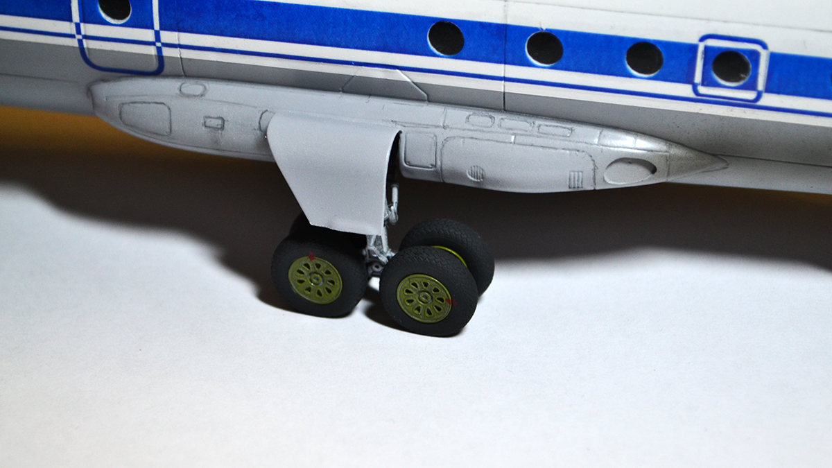

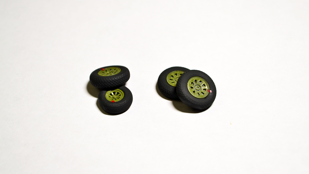

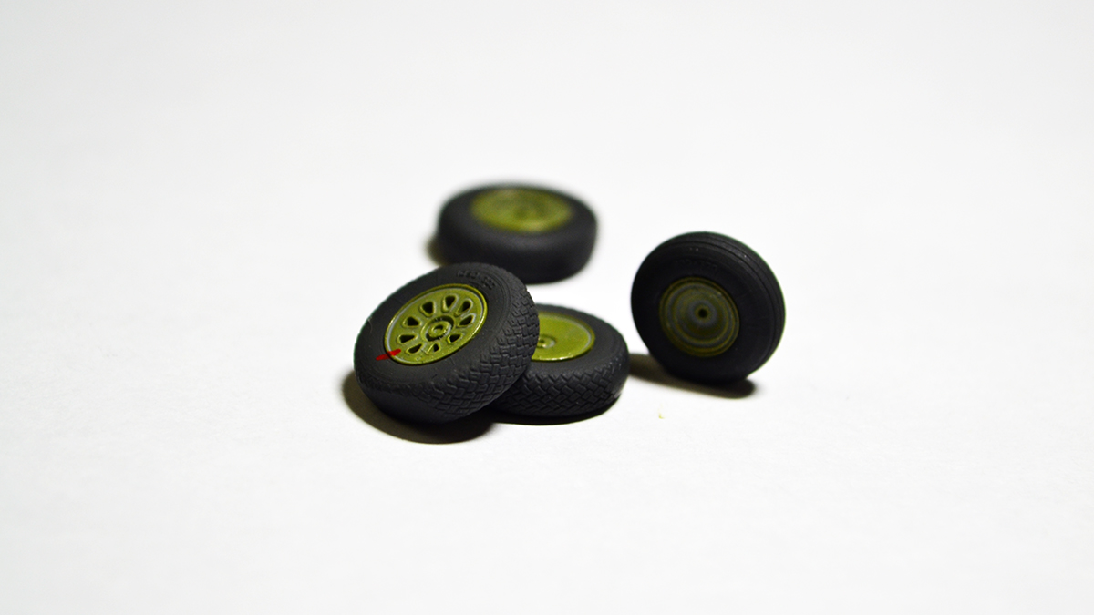

Intel_Rus Posted October 6, 2018 Author Report Share Posted October 6, 2018 По крылу пока ничего особенно интересного: шкурю. Поэтому пост о колёсах. Смоляных от Нордстара. Да, я больше люблю резиновые, но и эти тоже гораздо вкуснее стоковых. А какой протектор! Песня просто. Диски с покрышками красятся отдельно, что очень удобно. Ну и не удержался, примерил их на места. Не устану повторять, что Ан-12 - красивый самолёт 9 Quote Link to comment Share on other sites More sharing options...

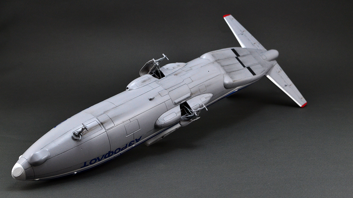

Intel_Rus Posted October 9, 2018 Author Report Share Posted October 9, 2018 Интересная у меня модель выходит, однако. Впервые малярка крыла была ощутимо сложнее и дольше фюзеляжа Белый и серый - грунтовки из баллончика Ганза. ПОС - Х11, законцовки Mudeer Red от той же Ганзы. Сопла - Х10+Х11, далее дунул Смоком Х-19, черный - XF69. Далее сопла ещё планирую немного пигментами натереть разными металлическими, посмотрим что выйдет. Пока на телефон отснял, а уже красиво крылья представлю после тонировки и декалей. 5 Quote Link to comment Share on other sites More sharing options...
Сергей Кочанов Posted October 10, 2018 Report Share Posted October 10, 2018 (edited) Шпаклевка на движках ощутимо просела, о чем предупреждали в предыдущих постах. Дальше рытвины будут углубляться. Таких недостатков лишена автомобильная 2k шпаклевка Novol Finish. Но запах полиэфирки убивает. Надо применять в респираторе где-нибудь в гараже или автомалярке. Edited October 10, 2018 by Акунин Quote Link to comment Share on other sites More sharing options...
Atlant Posted October 10, 2018 Report Share Posted October 10, 2018 Все двух-компонентные шпаклевки лишены усадки. У них принцип работы такой. А вот будут-ли углубляться "рытвины" дальше зависит от того, просохла шпаклевка до конца уже или нет. Если просохла, то больше усадки не будет. Quote Link to comment Share on other sites More sharing options...
