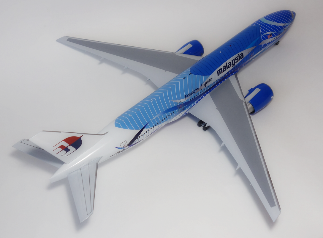

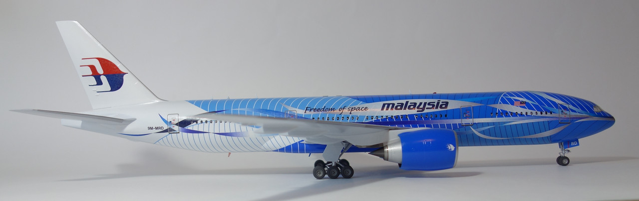

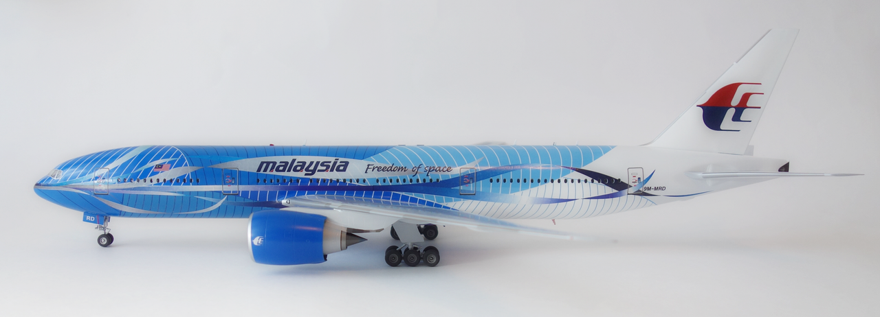

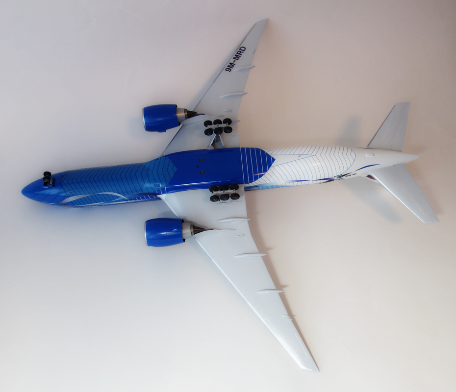

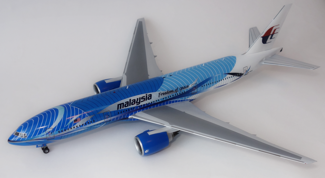

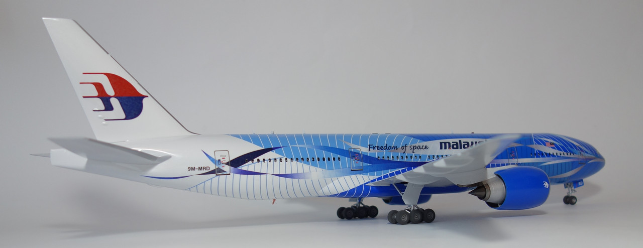

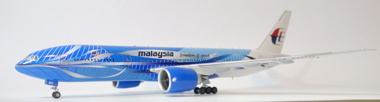

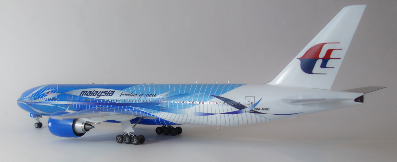

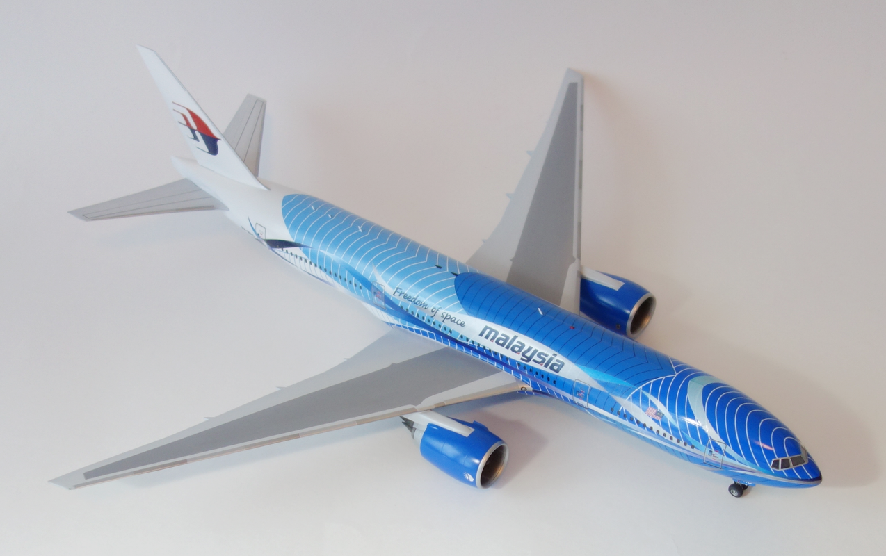

Популярный пост Pahan Air Опубликовано 30 ноября, 2018 Автор Популярный пост Жалоба Поделиться Опубликовано 30 ноября, 2018 Доброго времени суток, Коллеги! Реальная непруха. То непогода, то интернет глючил, то конкретный палец суперклея посадил на брюхо, пришлось сошкуривать маскировать и подкрашивать. Благо ляпнул строго между основными стойками шасси. Если бы попал на зебру или переводку, было бы сложнее исправить. В целом результатом доволен, хотя ещё есть над чем работать. Выше всё это обсуждалось. Единственное не соглашусь что пилоны выкрашены не правильно. Красил их по вот этой фотке https://www.jetphotos.com/photo/6066993. Приятного просмотра! Сань, извини. Так и не ответил на твой вопрос. Движки красил так. Внутрянку маскировал, затем грунт, после высыхания его обработка наждаком 1500. Затем синий, обечайка, серый. Так удобнее маскировать пилон. Чтобы синий не просвечивал дунул пару слоёв металлика а затем серый. Маскирую всё тамиевской лентой 18мм. На всякий случай накрываю поверх тамии малярный скотч. 21 Ссылка на комментарий Поделиться на другие сайты Поделиться
Intel_Rus Опубликовано 30 ноября, 2018 Жалоба Поделиться Опубликовано 30 ноября, 2018 Чуть чуть бы расшивку тонирнуть по плоскостям, и было бы шикарней некуда. 2 Ссылка на комментарий Поделиться на другие сайты Поделиться
бак1 Опубликовано 30 ноября, 2018 Жалоба Поделиться Опубликовано 30 ноября, 2018 Красота! Про выделение расшивки автор писал в своих предыдущих работах, поэтому это стоит принять как должное у каждого свое виденье некоторых моментов ( я даже знаю тех кто декальные лобовики лепит без угрызения совести ) С окраской, аккуратностью мастерством все понятно и убедительно, одно очень интересно, это наложение футуры, очень здорово смотрится. я как ни пробовал -так не получается и перешел на нитро лаки и эмаль. Павел если не трудно - можно макро поближе фрагмент фюза для изучения ...очень интересно как это выглядит совсем близко... Ссылка на комментарий Поделиться на другие сайты Поделиться
tillman Опубликовано 30 ноября, 2018 Жалоба Поделиться Опубликовано 30 ноября, 2018 43 минуты назад, Pahan Air сказал: Красил их по вот этой фотке https://www.jetphotos.com/photo/6066993. Ну так пилоны на ней такие же темно-серые как и на фотографии в первом сообщении и явно темнее крыла. У вас же цвет пилона и крыла одинаковый. Предчувствуя кучу негатива в сой адрес, я не про саму работу, а про восприятие цвета говорю, не более того. Работа великолепная, об этом я уже не раз говорил. браво! Ссылка на комментарий Поделиться на другие сайты Поделиться
Pahan Air Опубликовано 30 ноября, 2018 Автор Жалоба Поделиться Опубликовано 30 ноября, 2018 Андрей макро-зло, даже не просите) Тillman теперь врубился. Думал что замаскировал не правильно, а оказывается речь шла о цвете. Да Вы правы, пилон действительно темнее. И, кстати, никакого негатива, любую критику встречаю радушно). 2 Ссылка на комментарий Поделиться на другие сайты Поделиться

vovik933 Опубликовано 30 ноября, 2018 Жалоба Поделиться Опубликовано 30 ноября, 2018 А на прототипе то оказывается роллс ройсы стоят. Я на леопарде точил из GE от 747 а на простом бразовские. При всей сложности перепила в 200 все же зря не обратили внимание на двигатели. 2 Ссылка на комментарий Поделиться на другие сайты Поделиться
Spatz Опубликовано 1 декабря, 2018 Жалоба Поделиться Опубликовано 1 декабря, 2018 По мне так отлично получилось. Ювелирная окраска. Лобовое остекление получилось отлично. Надеюсь, на последующих моделях, руки дойдут и до иллюминаторов более высокого уровня исполнения. Ссылка на комментарий Поделиться на другие сайты Поделиться

All Опубликовано 1 декабря, 2018 Жалоба Поделиться Опубликовано 1 декабря, 2018 Вот в защиту автора этой необыкновенной модели, по вот этому фото, я бы так и не смог определить отличаются ли пилоны от цвета крыла или нет. По мне, если пилоны и имеют другой (более темный) оттенок серого, то это не значительно. 2 Ссылка на комментарий Поделиться на другие сайты Поделиться
All Опубликовано 1 декабря, 2018 Жалоба Поделиться Опубликовано 1 декабря, 2018 Интересен факт в другом, как я понял, это именно тот борт, который на всегда остался на просторах соседнего государства? Правда, будучи в обычной стандартной окраске. Так совпало или так было задумано? По поводу тонировки, Паш попробуй найти цанговый карандаш толщиной 0,3 мм. Да это редкость, найти не так просто даже в инете. Но, для выделения механизации, рулей, спойлеров - вещь тонкая и удобная. Я, стараюсь делать это именно им. Ссылка на комментарий Поделиться на другие сайты Поделиться
vovik933 Опубликовано 3 декабря, 2018 Жалоба Поделиться Опубликовано 3 декабря, 2018 В 01.12.2018 в 18:15, All сказал: Вот в защиту автора этой необыкновенной модели, по вот этому фото, я бы так и не смог определить отличаются ли пилоны от цвета крыла или нет. По мне, если пилоны и имеют другой (более темный) оттенок серого, то это не значительно. Тут дело в другом. Схема окраски крыла на прототипе другая, вернее это еще одна неточность. Крыло как и сверху окрашено в два цвета. НЕ коим образом не хочу обидеть автора модели, окраска фюзеляжа просто шикарна. Но меня печалит не внимание к деталям. Все же неправильный тип двигателя, это существенная не доработка, Это как скажем 737NG покрасить как 737-400. Или 320 как 320 neo. Ссылка на комментарий Поделиться на другие сайты Поделиться
vovik933 Опубликовано 3 декабря, 2018 Жалоба Поделиться Опубликовано 3 декабря, 2018 В 01.12.2018 в 18:19, All сказал: Интересен факт в другом, как я понял, это именно тот борт, который на всегда остался на просторах соседнего государства? Правда, будучи в обычной стандартной окраске. Так совпало или так было задумано? По поводу тонировки, Паш попробуй найти цанговый карандаш толщиной 0,3 мм. Да это редкость, найти не так просто даже в инете. Но, для выделения механизации, рулей, спойлеров - вещь тонкая и удобная. Я, стараюсь делать это именно им. Борт именно тот, я так понял в 08 году его перекрасили в стандартную ливрею. Ссылка на комментарий Поделиться на другие сайты Поделиться
