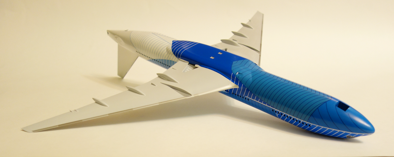

Популярный пост Pahan Air Опубликовано 25 октября, 2018 Автор Популярный пост Жалоба Поделиться Опубликовано 25 октября, 2018 16 Цитата Ссылка на комментарий Поделиться на другие сайты Поделиться

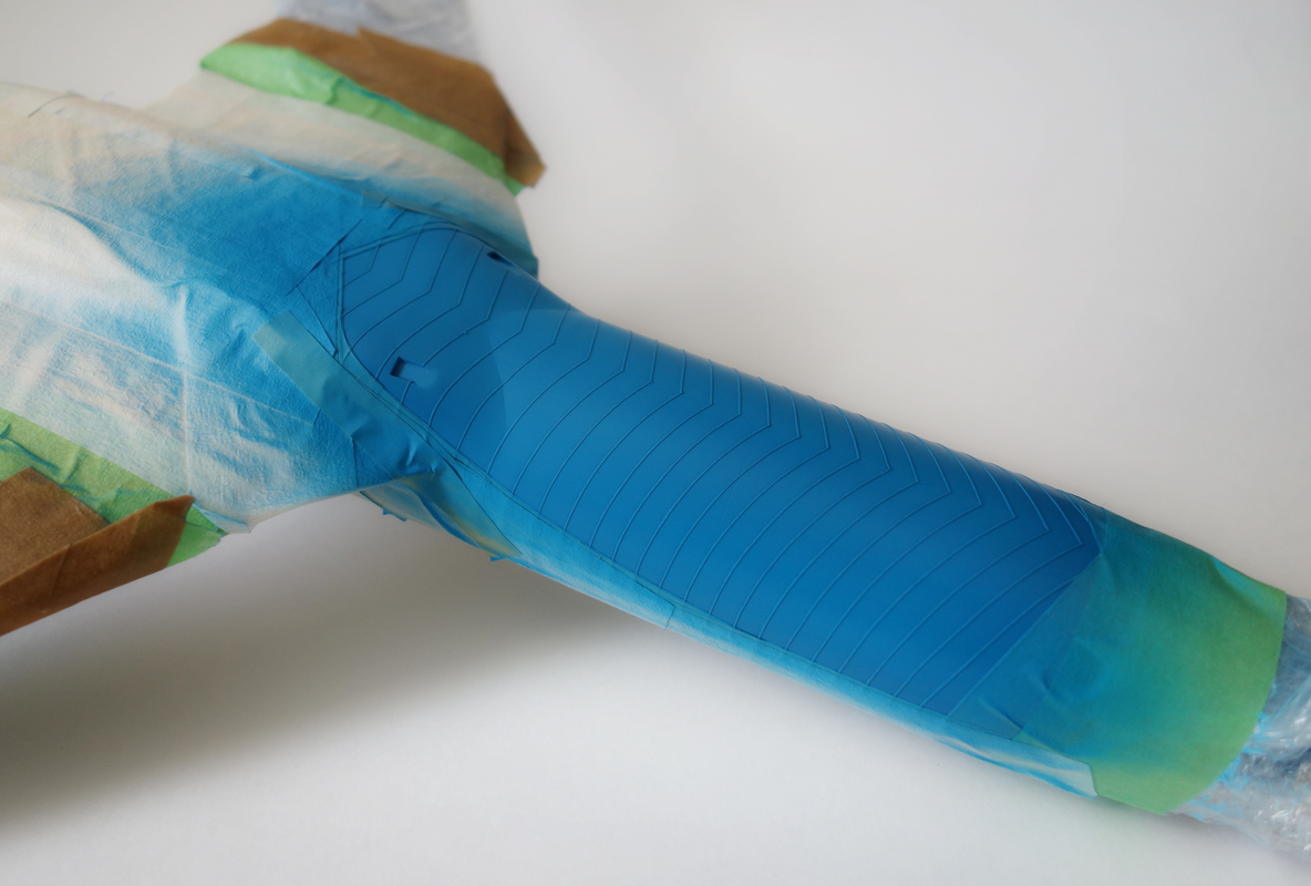

Atlant Опубликовано 25 октября, 2018 Жалоба Поделиться Опубликовано 25 октября, 2018 Как там у классика? "Безумству храбрых поём мы песню", так? или апплодируем в данном случае.. 2 Цитата Ссылка на комментарий Поделиться на другие сайты Поделиться
Dmitry Опубликовано 26 октября, 2018 Жалоба Поделиться Опубликовано 26 октября, 2018 (изменено) Вообще крутанск ! Изменено 26 октября, 2018 пользователем Dmitry Цитата Ссылка на комментарий Поделиться на другие сайты Поделиться

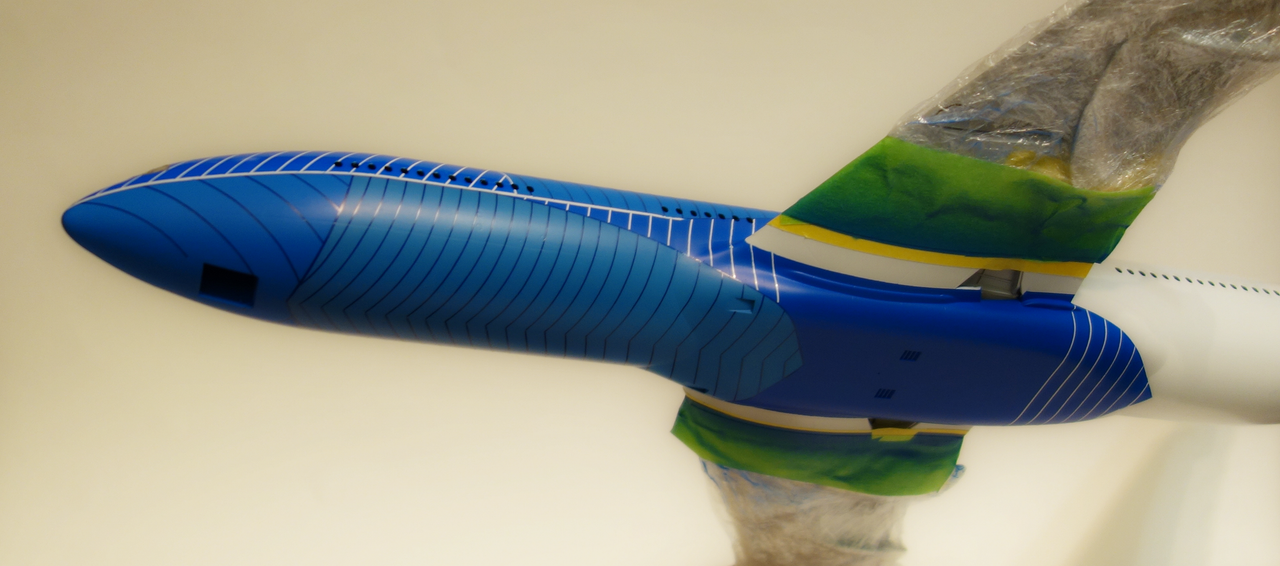

Популярный пост Pahan Air Опубликовано 29 октября, 2018 Автор Популярный пост Жалоба Поделиться Опубликовано 29 октября, 2018 18 Цитата Ссылка на комментарий Поделиться на другие сайты Поделиться
Intel_Rus Опубликовано 30 октября, 2018 Жалоба Поделиться Опубликовано 30 октября, 2018 Цензурных слов у меня нет)) Цитата Ссылка на комментарий Поделиться на другие сайты Поделиться
Dmitry Опубликовано 30 октября, 2018 Жалоба Поделиться Опубликовано 30 октября, 2018 (изменено) Великолепно получается окраска! Терпеливости, скурпулёзности, упорству и аккуратности Павла можно только позавидовать! ) Я бы рехнулся наверное только эти полосочки нарезать Изменено 30 октября, 2018 пользователем Dmitry Цитата Ссылка на комментарий Поделиться на другие сайты Поделиться

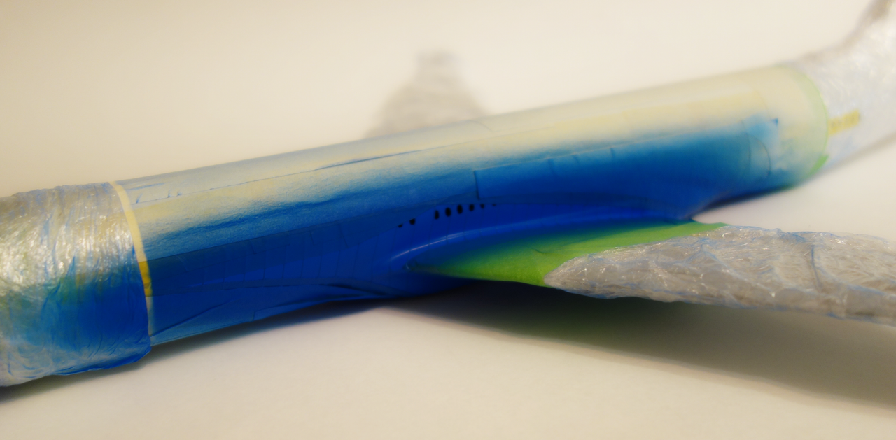

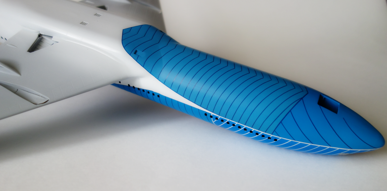

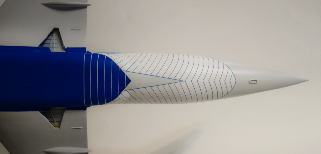

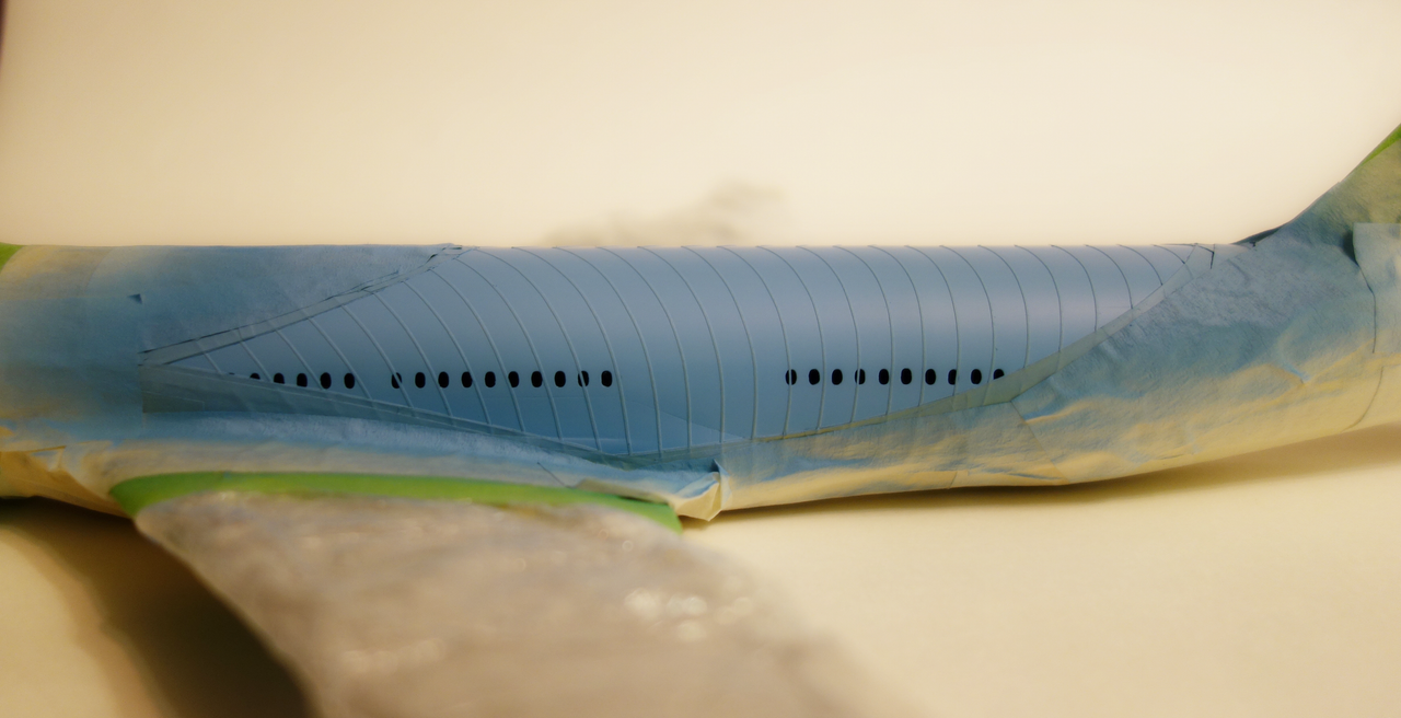

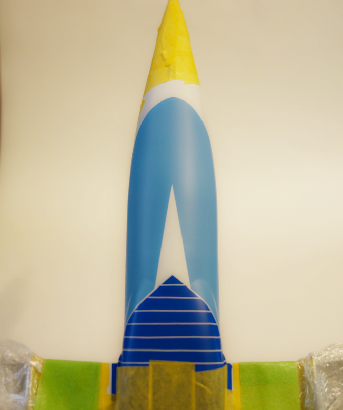

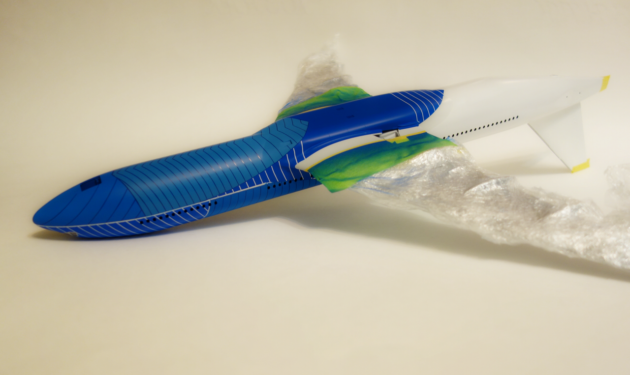

Популярный пост Pahan Air Опубликовано 5 ноября, 2018 Автор Популярный пост Жалоба Поделиться Опубликовано 5 ноября, 2018 Спасибо за отзывы! Продолжаю малярку. 18 Цитата Ссылка на комментарий Поделиться на другие сайты Поделиться

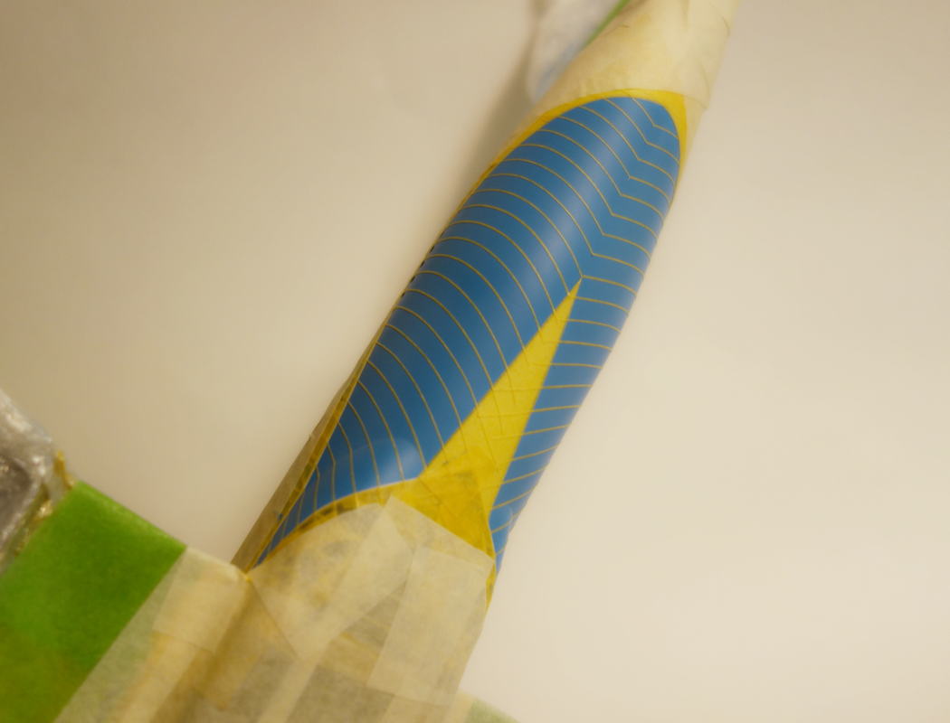

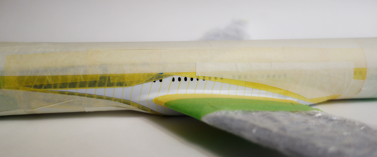

Популярный пост Pahan Air Опубликовано 6 ноября, 2018 Автор Популярный пост Жалоба Поделиться Опубликовано 6 ноября, 2018 17 Цитата Ссылка на комментарий Поделиться на другие сайты Поделиться

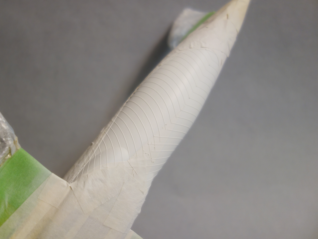

predator_70rus Опубликовано 6 ноября, 2018 Жалоба Поделиться Опубликовано 6 ноября, 2018 Я.. с трудом могу подобрать цензурные слова, поэтому скажу, ОХРЕНИТЕЛЬНО! От ганзы С серии похоже надо отказываться, потому что у меня после снятия масок остаются ступеньки, которые потом для меня убрать очень проблемно, их либо срезать, либо шкурить и снова подкрашивать те места, по которым шкурил пока красил тамией или ганзой на спиртовой основе таких проблем не наблюдалось. Удачи в стройке, интересно следить! Цитата Ссылка на комментарий Поделиться на другие сайты Поделиться
Intel_Rus Опубликовано 7 ноября, 2018 Жалоба Поделиться Опубликовано 7 ноября, 2018 Я на полном серьёзе предлагаю админам разрешить нецензурно выражаться в этой ветке. Иначе тут будут просто плюсы и тишина. Слов никаких не хватит. Выносите уже приз за первое место в ГБ Паше, очевидно всё)) 1 Цитата Ссылка на комментарий Поделиться на другие сайты Поделиться
Dmitry Опубликовано 7 ноября, 2018 Жалоба Поделиться Опубликовано 7 ноября, 2018 1 час назад, Intel_Rus сказал: Я на полном серьёзе предлагаю админам разрешить нецензурно выражаться в этой ветке. Иначе тут будут просто плюсы и тишина. Слов никаких не хватит. Есть же эвфемизмы , Сергей, зачем прямо уж нецензурно выражаться? Русский язык красив и богат. Вот, к примеру: 20 часов назад, predator_70rus сказал: поэтому скажу, ОХРЕНИТЕЛЬНО! Или еще можно написАть: "Апупеть!" , "Я офигеваю!!", "Просто звездец как круто!" , и прочая, и прочая и прочая... Цитата Ссылка на комментарий Поделиться на другие сайты Поделиться

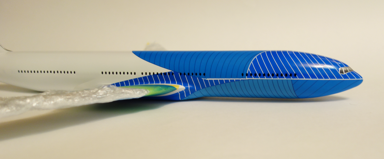

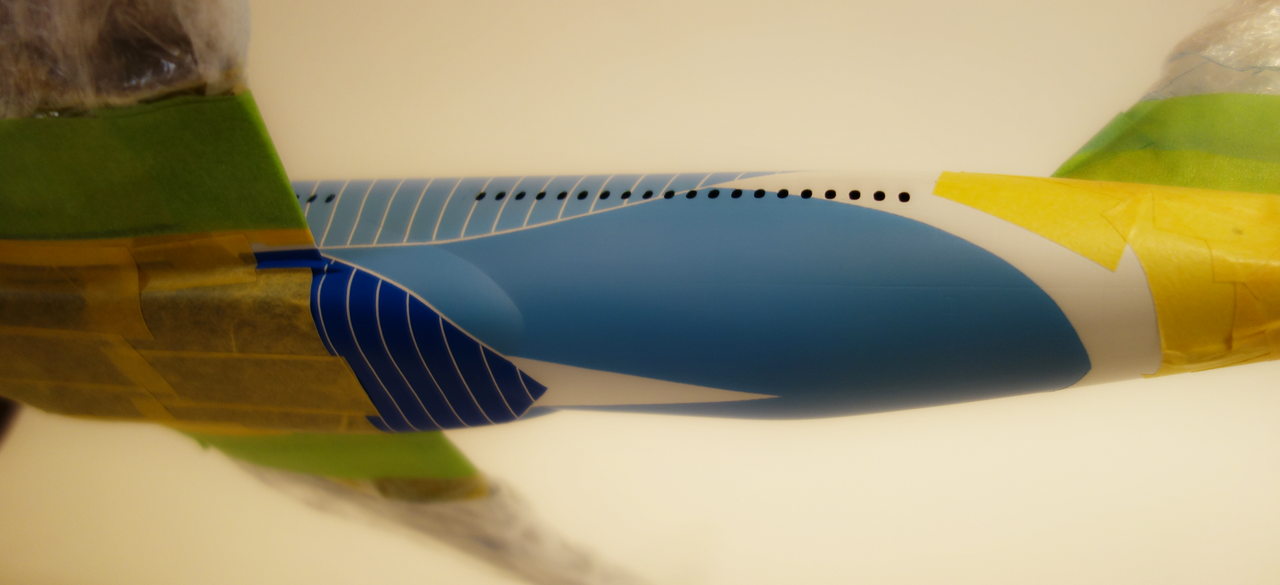

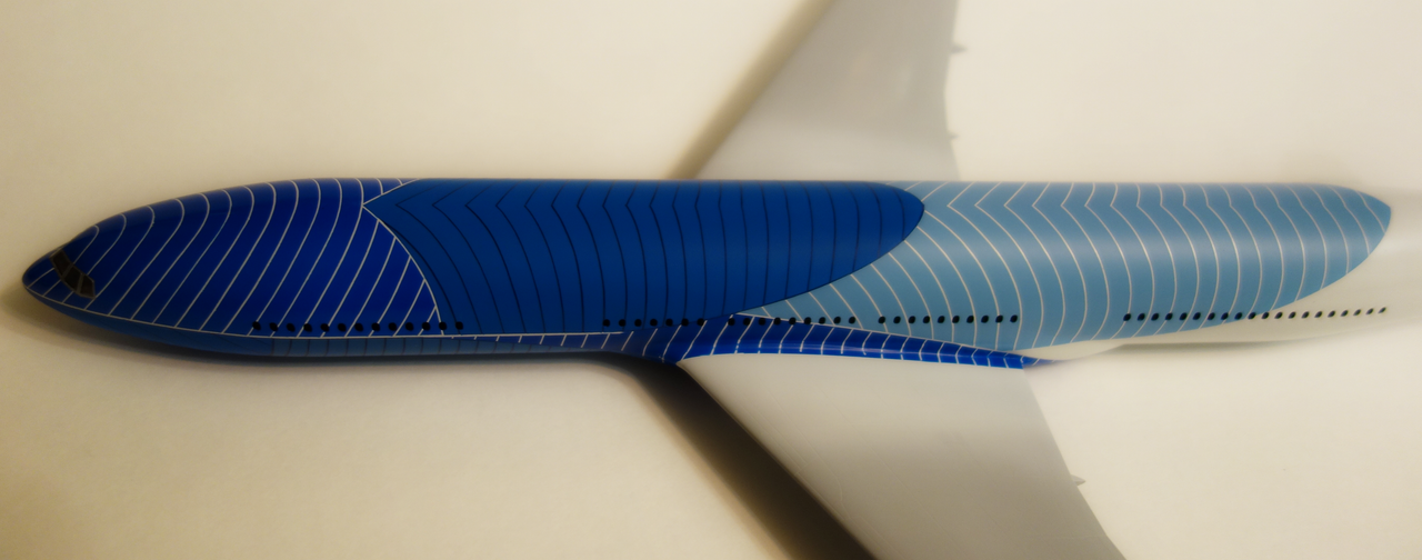

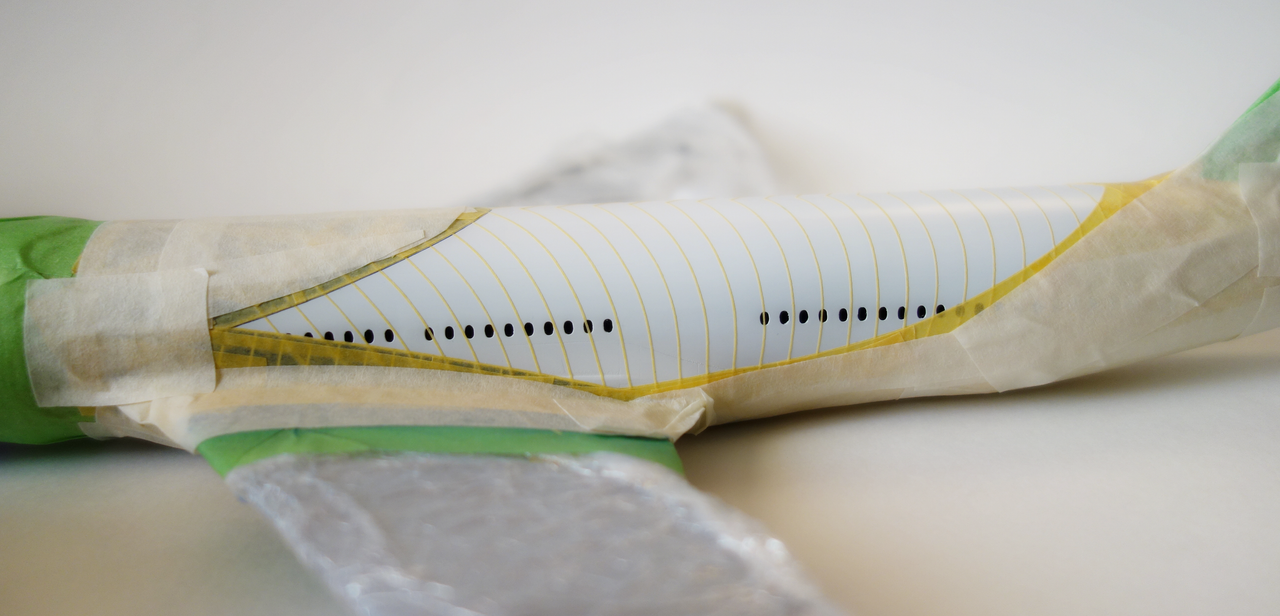

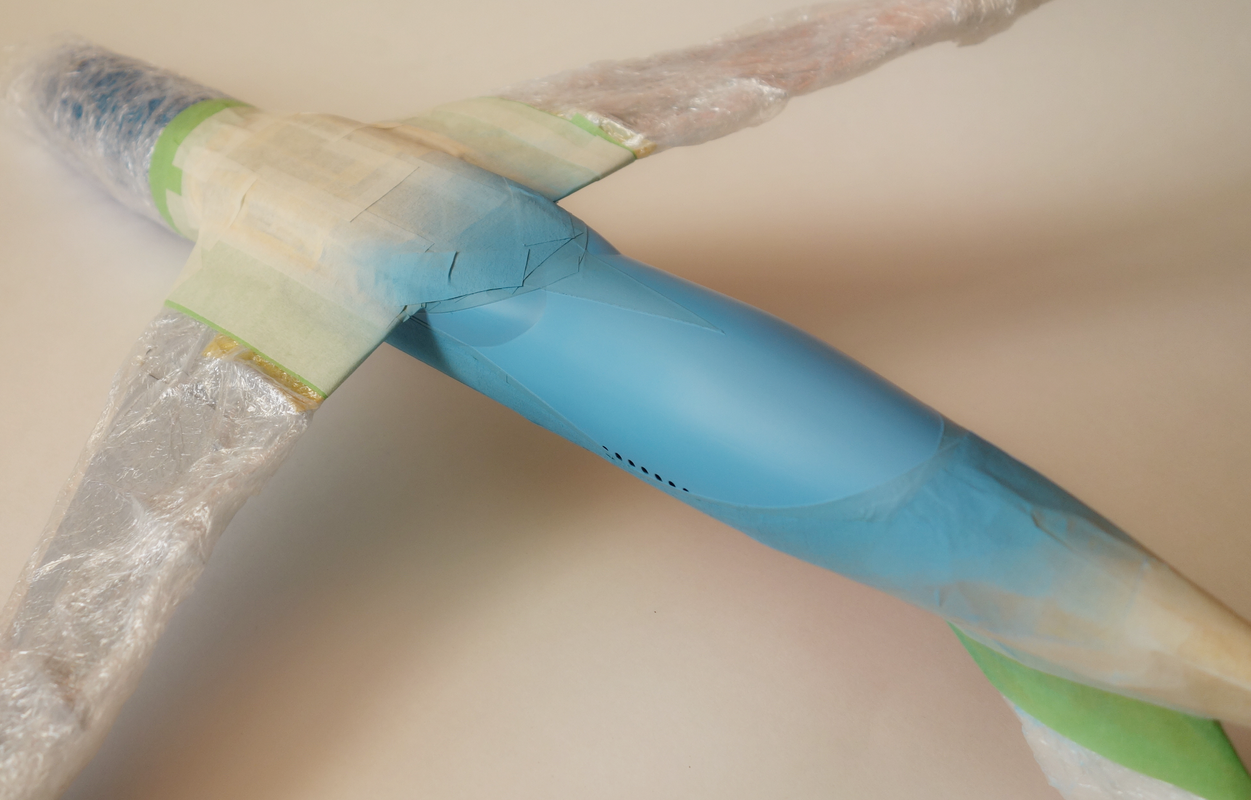

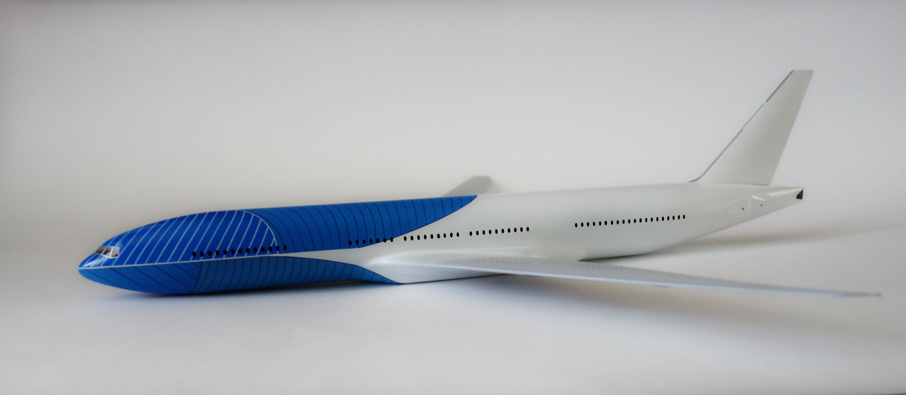

Популярный пост Pahan Air Опубликовано 7 ноября, 2018 Автор Популярный пост Жалоба Поделиться Опубликовано 7 ноября, 2018 Прикол, белый накрыл голубой и стал БЕЛЕЕ белого, покрытого футурой. Надеюсь футура загасит и сравняет цвет. 16 Цитата Ссылка на комментарий Поделиться на другие сайты Поделиться
Диспетчер Опубликовано 8 ноября, 2018 Жалоба Поделиться Опубликовано 8 ноября, 2018 18 часов назад, Intel_Rus сказал: Выносите уже приз за первое место в ГБ Паше, очевидно всё)) Не стОит под руку говорить, доделывать много чего ещё. Но то, что это бесспорный фаворит на данный момент. это да.... Цитата Ссылка на комментарий Поделиться на другие сайты Поделиться
Intel_Rus Опубликовано 8 ноября, 2018 Жалоба Поделиться Опубликовано 8 ноября, 2018 45 минут назад, Диспетчер сказал: Не стОит под руку говорить, доделывать много чего ещё. Да если Паша после такой окраски даже движки на киль приклеит, а вместо шасси будут лыжи, вряд ли на это кто-то внимание обратит 2 Цитата Ссылка на комментарий Поделиться на другие сайты Поделиться
Eddi Опубликовано 8 ноября, 2018 Жалоба Поделиться Опубликовано 8 ноября, 2018 (изменено) Прикол с белым цветом конечно интересный, первый раз такое вижу. Ну и работа по окраске просто впечатляет. Изменено 8 ноября, 2018 пользователем Eddi Цитата Ссылка на комментарий Поделиться на другие сайты Поделиться

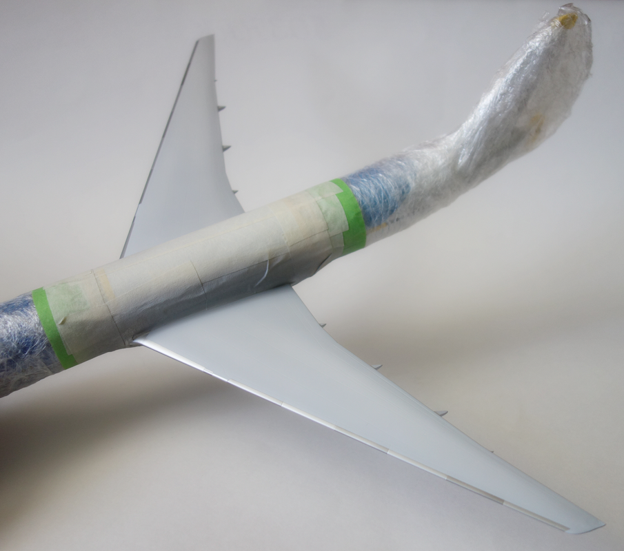

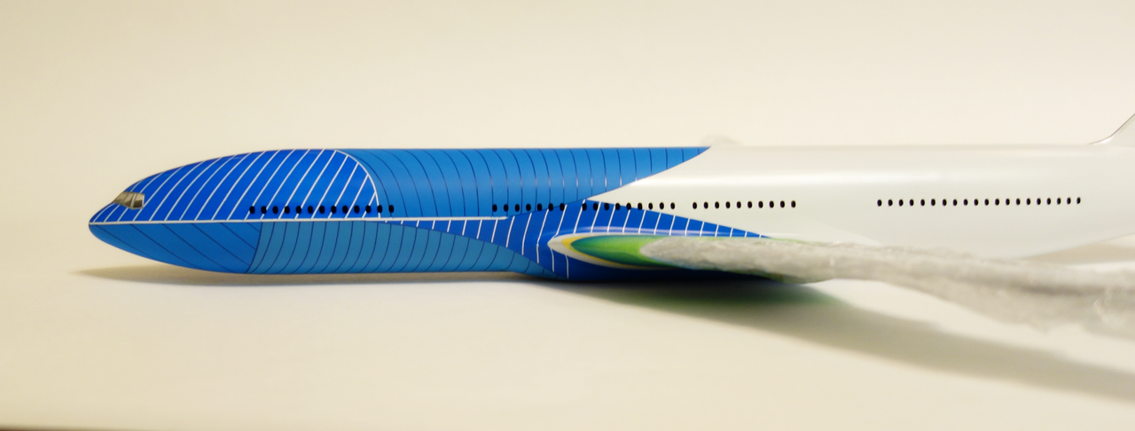

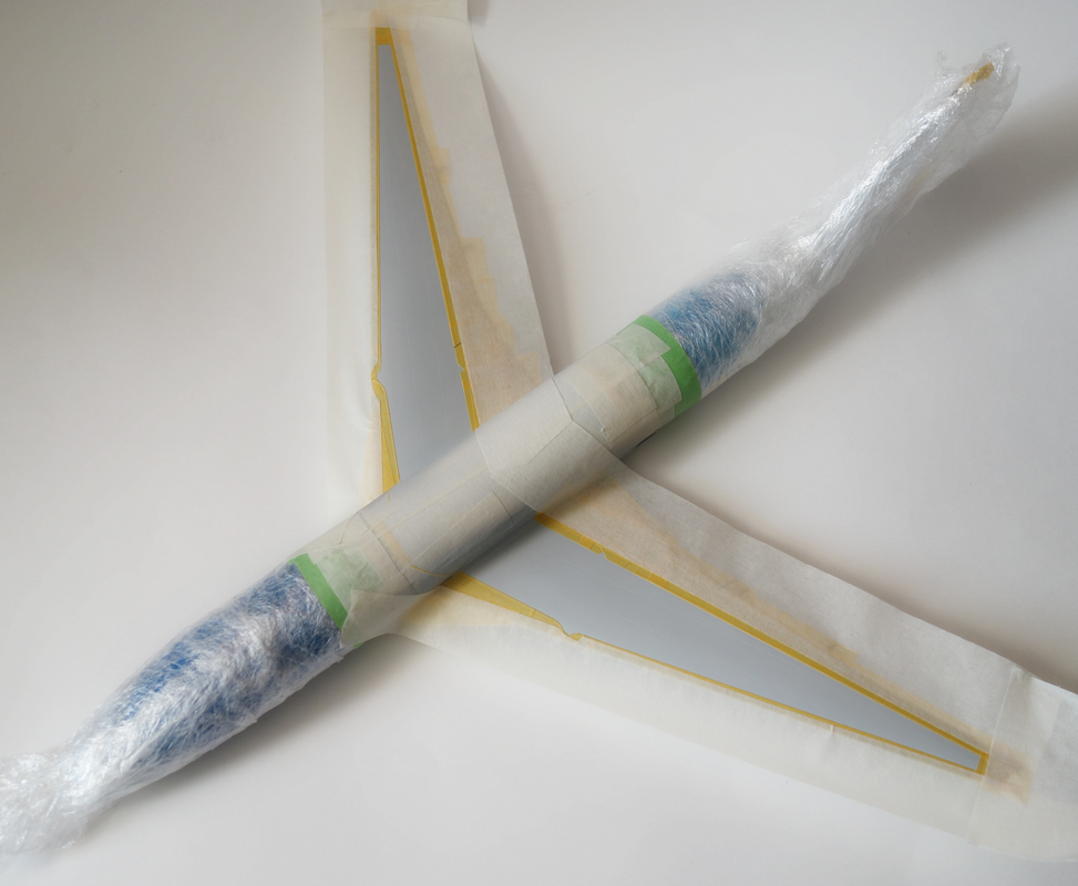

Pahan Air Опубликовано 10 ноября, 2018 Автор Жалоба Поделиться Опубликовано 10 ноября, 2018 Остались корогарды и малярка почти закончена. Ещё в некоторых местах аэром деку подгонять. Кстати, только вчера обратил внимание, что пята только на 300. Убирать уже не хочется. 7 Цитата Ссылка на комментарий Поделиться на другие сайты Поделиться

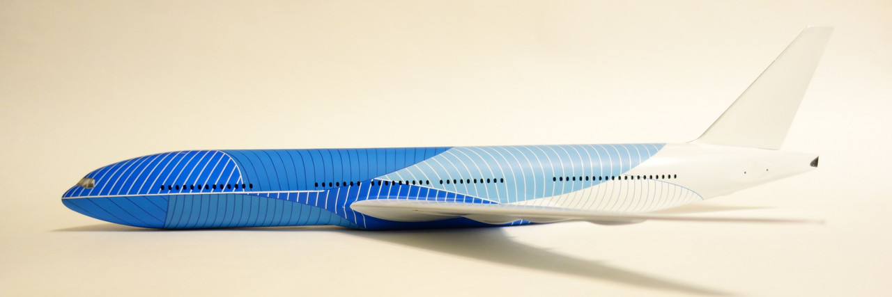

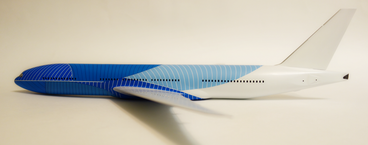

Популярный пост Pahan Air Опубликовано 11 ноября, 2018 Автор Популярный пост Жалоба Поделиться Опубликовано 11 ноября, 2018 Зафутурил, теперь можно декалить. 15 Цитата Ссылка на комментарий Поделиться на другие сайты Поделиться

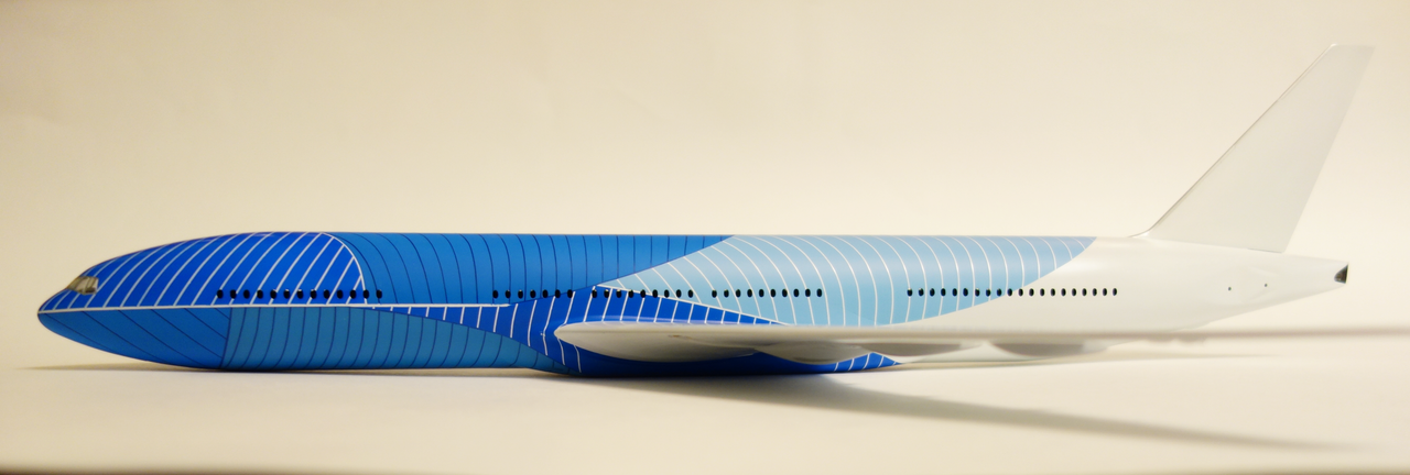

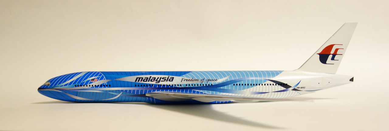

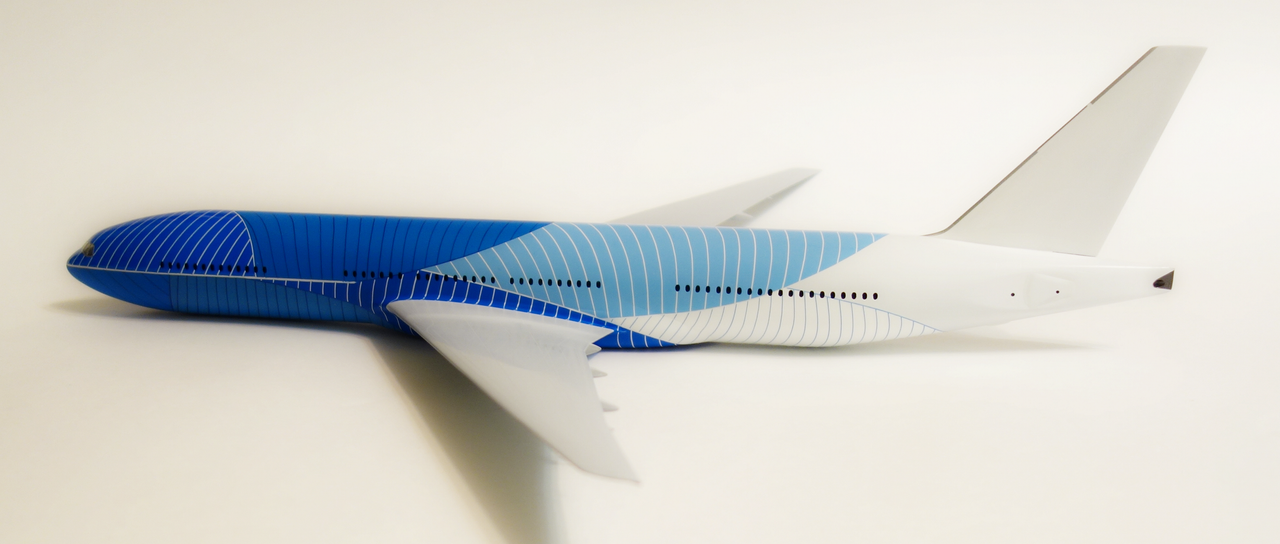

Популярный пост Pahan Air Опубликовано 15 ноября, 2018 Автор Популярный пост Жалоба Поделиться Опубликовано 15 ноября, 2018 Дека стыкуется не плохо, но кое какие неточности имеются, например, голубой лепесток слева от Malaysia должен иметь светлый градиент. 23 Цитата Ссылка на комментарий Поделиться на другие сайты Поделиться
бак1 Опубликовано 15 ноября, 2018 Жалоба Поделиться Опубликовано 15 ноября, 2018 Отличная работа, великолепное исполнение! Очень интересно наблюдать, спасибо! Цитата Ссылка на комментарий Поделиться на другие сайты Поделиться
Dmitry Опубликовано 15 ноября, 2018 Жалоба Поделиться Опубликовано 15 ноября, 2018 (изменено) Ну крутня-я-аак !!! Вообще волшебно! Единственное, Павел, не могу понять - а что с лобовиком? Его окантовка будет декальная что-ли? P.S. В 07.11.2018 в 22:43, Pahan Air сказал: белый накрыл голубой и стал БЕЛЕЕ белого Кстати, а белая - что за краска? Может разбавили гуще/жиже, поэтому так вышло? Изменено 15 ноября, 2018 пользователем Dmitry Цитата Ссылка на комментарий Поделиться на другие сайты Поделиться
Pahan Air Опубликовано 15 ноября, 2018 Автор Жалоба Поделиться Опубликовано 15 ноября, 2018 Окантовка выкрашена, хотя можно было и декально изобразить. А краска та же самая, что и выкрашен весь аэроплан. Нитра мобихелл. Кстати, футура так и не приглушила белый. А я хотел фюзеляж дрима окрасить перед сборкой а потом белым поддуть носовую часть. Теперь уже не хочу) Придётся скрещивать жидкое стекло с светло-синим лаком, дабы изобразить затемнение окон. 1 Цитата Ссылка на комментарий Поделиться на другие сайты Поделиться
Atlant Опубликовано 15 ноября, 2018 Жалоба Поделиться Опубликовано 15 ноября, 2018 Очень все классно получается! А то что 4 часа назад, Pahan Air сказал: голубой лепесток слева от Malaysia должен иметь светлый градиент. мы никому не скажем! КМК Белая краска легла светлее потому что это был нанесен еще один слой. Наблюдал такое не раз - если не покрывать всю модель сначала серым грунтом, потом белым, а потом красить белой краской, то второй слой белой краски выглядит белее, чем первый. (Иногда кстати и на белом грунте так выглядит) Краска, нанесенная тонким слоем все-таки просвечивает слегка. Цитата Ссылка на комментарий Поделиться на другие сайты Поделиться
tillman Опубликовано 16 ноября, 2018 Жалоба Поделиться Опубликовано 16 ноября, 2018 На самом деле это давно известный факт, что цвет подложки очень сильно влияет на оттенок и глубину цвета. В автоиндурстии это широко используется, часто чтобы получить яркий оттенок определенного цвета под него специально кладут слой другого цвета. Тут мы увидели яркий пример этого явления. А работа у вас блестящая, думаю этого никто и никогда не увидит, да и не так это важно. 3 Цитата Ссылка на комментарий Поделиться на другие сайты Поделиться

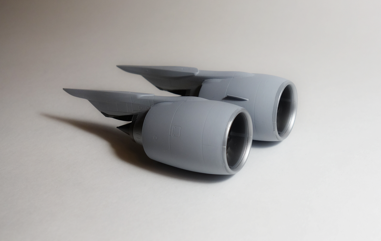

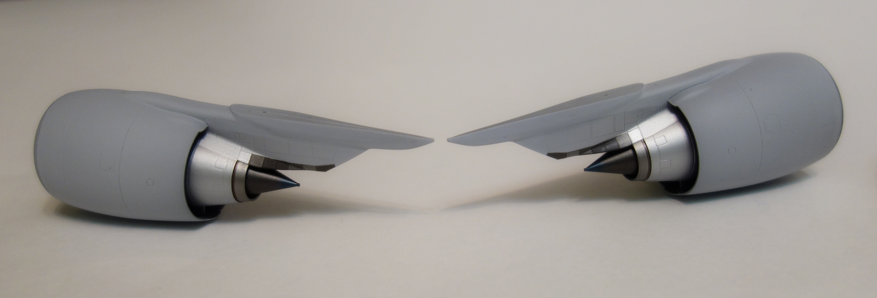

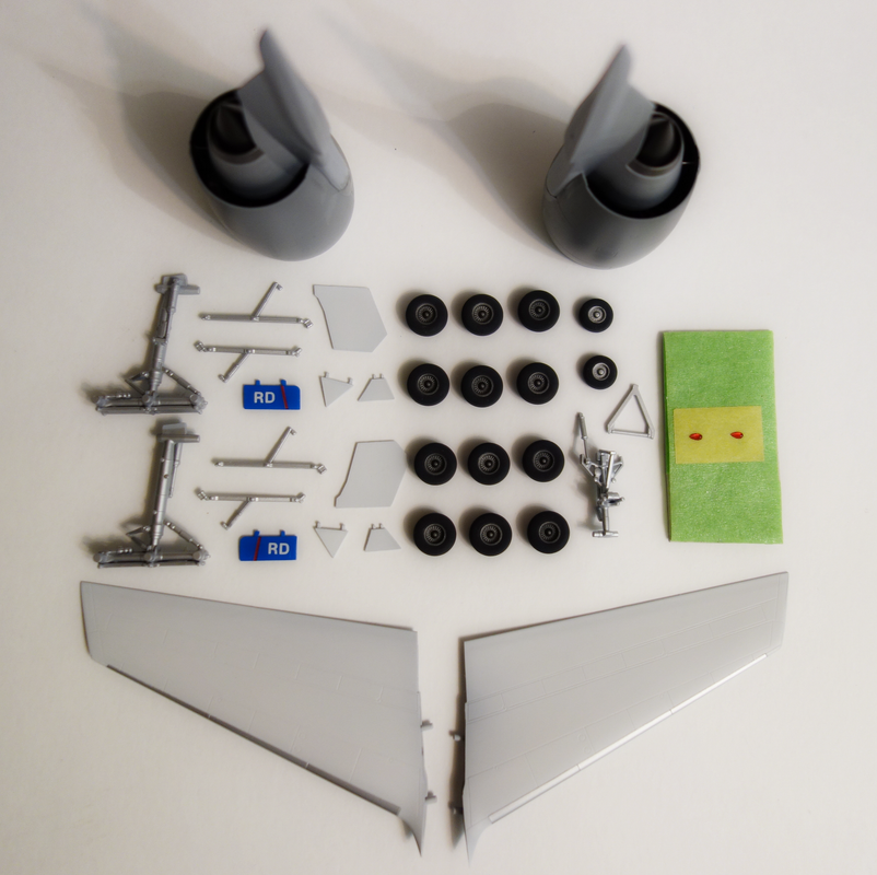

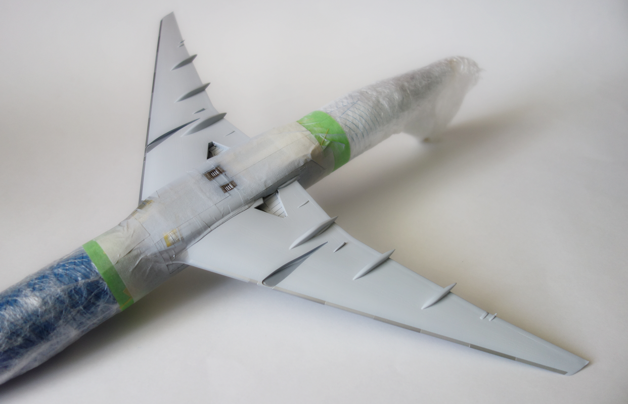

Популярный пост Pahan Air Опубликовано 18 ноября, 2018 Автор Популярный пост Жалоба Поделиться Опубликовано 18 ноября, 2018 Спасибо за полезную инфу и отзывы! Повозился с мелочёвкой, слепил движки и выкрасил стабы. На этот раз переливы на пос вышли нежнее. АНО покрыл прозрачным лаком. 10 Цитата Ссылка на комментарий Поделиться на другие сайты Поделиться

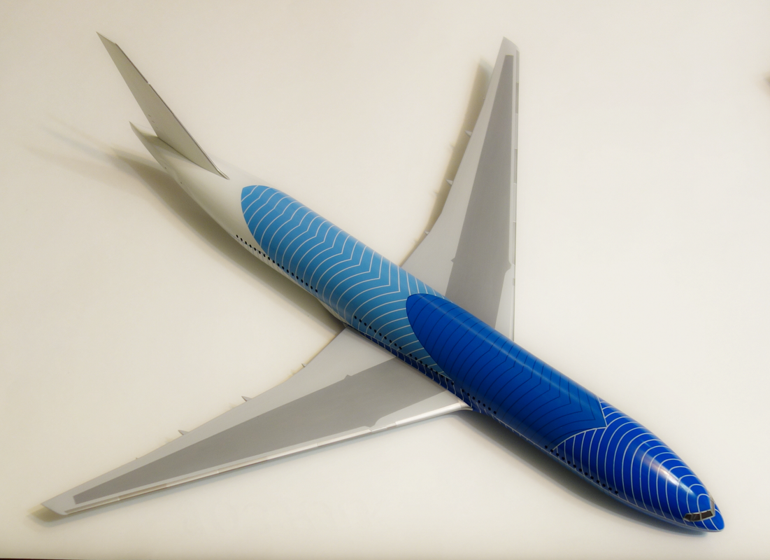

Популярный пост Pahan Air Опубликовано 22 ноября, 2018 Автор Популярный пост Жалоба Поделиться Опубликовано 22 ноября, 2018 Поиграл металликами. Выкрасил как на 300-ке, у 200-ки совсем другие движки и окрашены по другому. При добавлении коричневого не учёл что черного надо меньше, поэтому некоторые сегменты на пилоне получились темнее, чем мне хотелось. 14 Цитата Ссылка на комментарий Поделиться на другие сайты Поделиться
