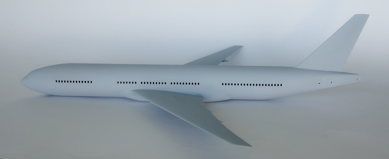

Pahan Air Опубликовано 31 августа, 2018 Автор Жалоба Поделиться Опубликовано 31 августа, 2018 Укоротил носовую часть. Врезал по три люма с обеих сторон в месте стыка. 1 Цитата Ссылка на комментарий Поделиться на другие сайты Поделиться
Pahan Air Опубликовано 1 сентября, 2018 Автор Жалоба Поделиться Опубликовано 1 сентября, 2018 Ну теперь я спокоен, самолёт помещается на полке) 2 Цитата Ссылка на комментарий Поделиться на другие сайты Поделиться

predator_70rus Опубликовано 1 сентября, 2018 Жалоба Поделиться Опубликовано 1 сентября, 2018 (изменено) А зачем было по аварийному выходу распиливать? Изменено 1 сентября, 2018 пользователем predator_70rus Цитата Ссылка на комментарий Поделиться на другие сайты Поделиться
Pahan Air Опубликовано 1 сентября, 2018 Автор Жалоба Поделиться Опубликовано 1 сентября, 2018 На 200-ке он смещён вперёд люмов на 9, поэтому там врезаются 2 люма, а "остатки" аварийного выхода зашпаклюю. Цитата Ссылка на комментарий Поделиться на другие сайты Поделиться

Pahan Air Опубликовано 2 сентября, 2018 Автор Жалоба Поделиться Опубликовано 2 сентября, 2018 Врезал 20 люмов, ещё 22 предстоит заделать (обозначил скотчем) Теперь всё соответствует оригиналу. 3 Цитата Ссылка на комментарий Поделиться на другие сайты Поделиться

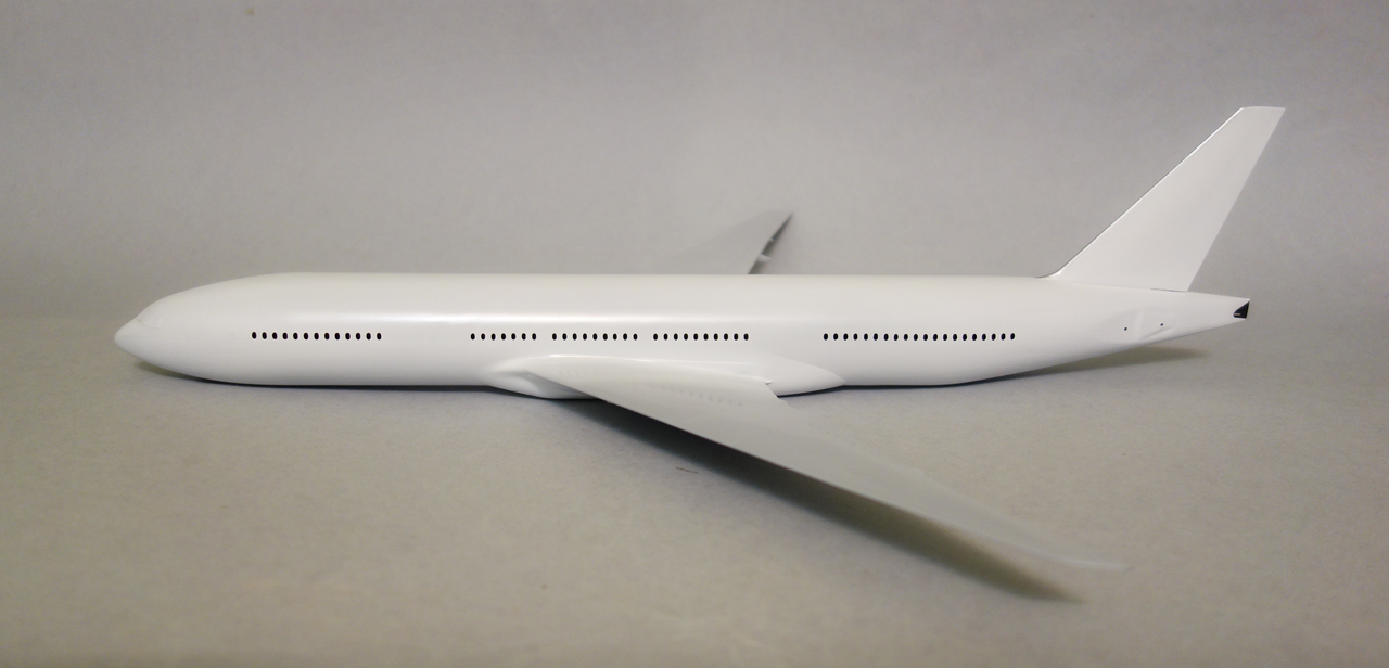

Pahan Air Опубликовано 22 сентября, 2018 Автор Жалоба Поделиться Опубликовано 22 сентября, 2018 Собрал центроплан, грунтанул, укоротил крыло. Законцовки взял от 737. 3 Цитата Ссылка на комментарий Поделиться на другие сайты Поделиться

Pahan Air Опубликовано 23 сентября, 2018 Автор Жалоба Поделиться Опубликовано 23 сентября, 2018 Идея действительно хорошая, но не моя, вот ссылка, может кому пригодится. В самом конце приведено фото как резать.http://www.pas-decals.ru/forum/19-wip-work-in-progress/6912-strojka-iz-777-300-v-777-200-zvezda Ну а фюзеляж укорачивал как показано здесь. http://www.airlinercafe.com/forums.php?m=posts&q=9820 1 Цитата Ссылка на комментарий Поделиться на другие сайты Поделиться
Pahan Air Опубликовано 30 сентября, 2018 Автор Жалоба Поделиться Опубликовано 30 сентября, 2018 Задул белым, накрасил пос на киле и всу, прошёлся футурой. 3 Цитата Ссылка на комментарий Поделиться на другие сайты Поделиться

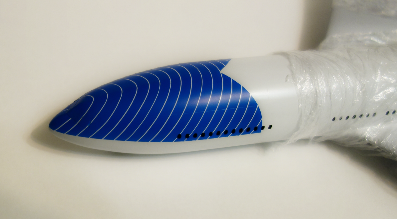

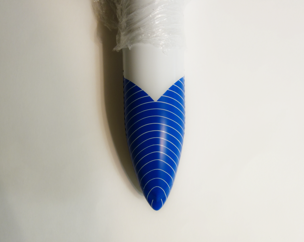

Популярный пост Pahan Air Опубликовано 5 октября, 2018 Автор Популярный пост Жалоба Поделиться Опубликовано 5 октября, 2018 Забавная зебра выходит) 22 Цитата Ссылка на комментарий Поделиться на другие сайты Поделиться
All Опубликовано 5 октября, 2018 Жалоба Поделиться Опубликовано 5 октября, 2018 Офигеть! 2 Цитата Ссылка на комментарий Поделиться на другие сайты Поделиться
Intel_Rus Опубликовано 5 октября, 2018 Жалоба Поделиться Опубликовано 5 октября, 2018 Не помню, кого я на этом сайте называл маньяком, но я забираю свои слова назад. Вот где на самом деле маньячелло))) Это охренительно просто, ещё и без плоттера, простым скотчем. Мне в жизни столько терпелки не хватит. Цитата Ссылка на комментарий Поделиться на другие сайты Поделиться
Акунин Опубликовано 6 октября, 2018 Жалоба Поделиться Опубликовано 6 октября, 2018 Завораживает уровень обработки поверхности и аккуратность окраски! Цитата Ссылка на комментарий Поделиться на другие сайты Поделиться
