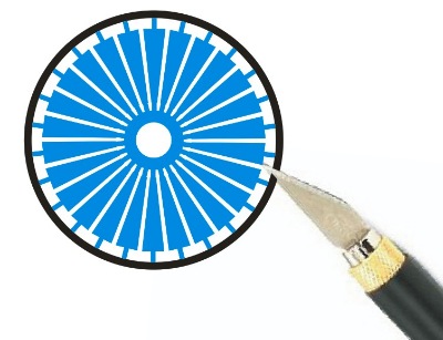

Сергей Кочанов Опубликовано 13 апреля, 2017 Автор Жалоба Поделиться Опубликовано 13 апреля, 2017 (изменено) Всем привет! Так как уже есть счастливчики, которые получили платы фототравления, попробую ответить на самые популярные вопросы: 1. На сколько двигателей рассчитана плата? На четыре. 2. Зачем два раза сделаны лопатки входного направляющего аппарата (ВНА)? Один вариант предусматривает объемные лопатки, то есть с загибом на 90°. Второй вариант "лайт" для ленивых. Взял и поставил в двигатель. Загибать лопатки рекомендуется следующим образом: Вот в этом месте острым кончиком модельного ножа резким, вспарывающим движением отгибаете лопатку. Не бойтесь, перемычка выдержит. 3. Как мне сохранить антенны от деформации? Так как антенны представляют собой миниатюрные элементы, сохраняйте предельную осторожность при извлечении платы из zip-lock. Лучше обрежьте края полиэтиленового пакета. Наклейте с обратной стороны платы тамиевский скотч, закрепив детали антенн. 4. Как мне окрасить лопатки? Я рекомендую воронить детали с помощью ХОМа и 10% раствора аммика. Для придания объема грани затем тонируются серебрянкой методом сухой кисти. 5. Зачем нужен "золотой ключик"? Это 31-ая лопатка КНД. Именно столько их на реальном двигателе. 6. Зачем нужны колечки? Ими отделяются лопатки ВНА и КНД друг от друга 7. Нужно ли спаивать деталь, имитирующую антивибрационную полку в кольцо? Нет, достаточно согнуть ее в кольцо по цилиндрической оправке и вставить в пазы лопаток 8. Как правильно собрать вентилятор КНД? Отделяете детали от питателей. Нанизываете на зубочистку. Пинцетом отгибаете лопатки примерно на 30°. Накладываете друг на друга деталь с 15 лопатками, "золотой ключик", вторую деталь с 15 лопатками. Выравниваете расстояния между лопатками. В прорези лопаток вставляете кольцо, свитое из полозков латуни. Склеиваете детали суперклеем в районе колечек. Чтобы лопатки вращались в двигателе наденьте на вал - сверло 1,4 мм. Задавайте свои вопросы в эту тему. Думаю, всем будет интересно! Изменено 14 апреля, 2017 пользователем Акунин 6 Цитата Ссылка на комментарий Поделиться на другие сайты Поделиться
