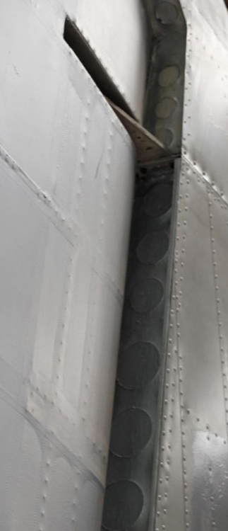

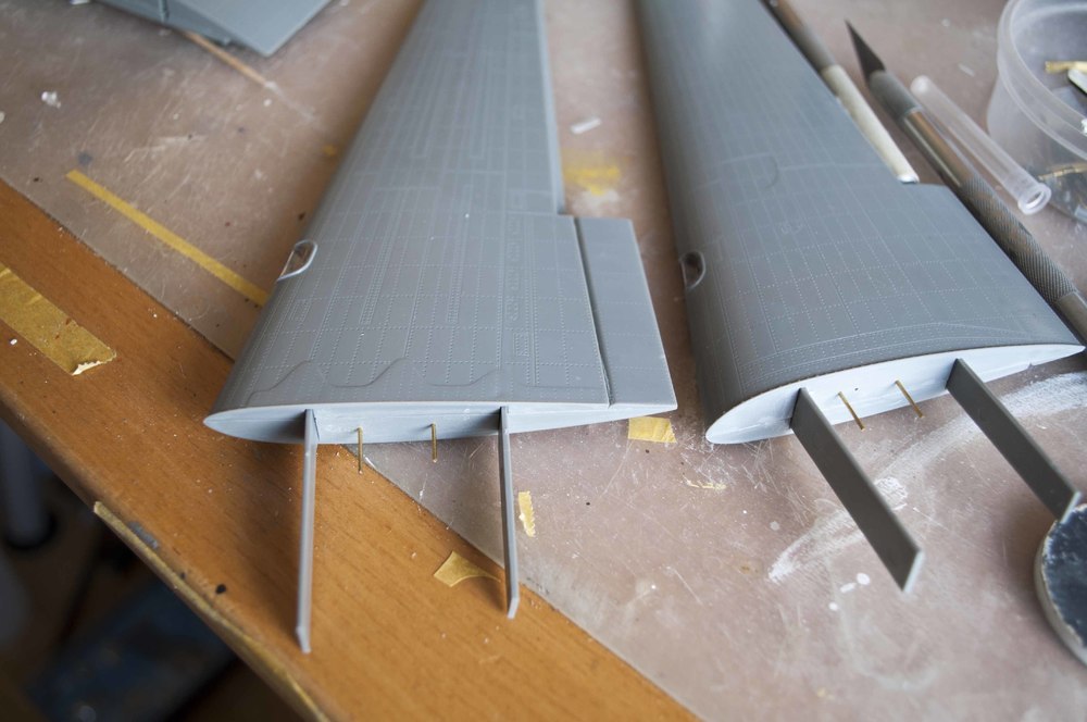

amar Опубликовано 24 мая, 2017 Автор Жалоба Поделиться Опубликовано 24 мая, 2017 Видимо я плохо сформулировал вопрос. Про окраску отклоняемых поверхностей я, предположительно знаю. Они были полотняными и, скорее всего, серыми. Неясность в окрасе тыловой грани/ниши крыла, к которой крепятся отклоняемые поверхности. Вечером фотку приложу. Ссылка на комментарий Поделиться на другие сайты Поделиться
Sergeik Опубликовано 24 мая, 2017 Жалоба Поделиться Опубликовано 24 мая, 2017 Ссылка на комментарий Поделиться на другие сайты Поделиться

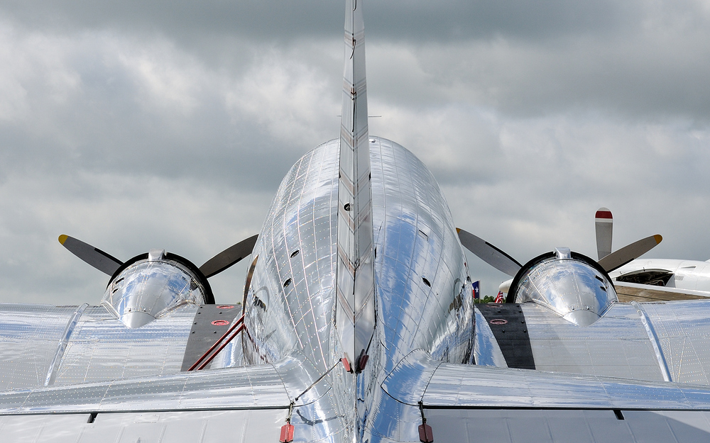

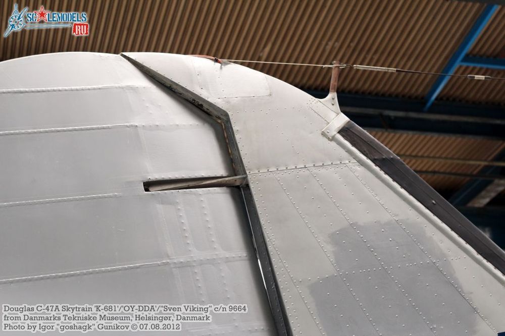

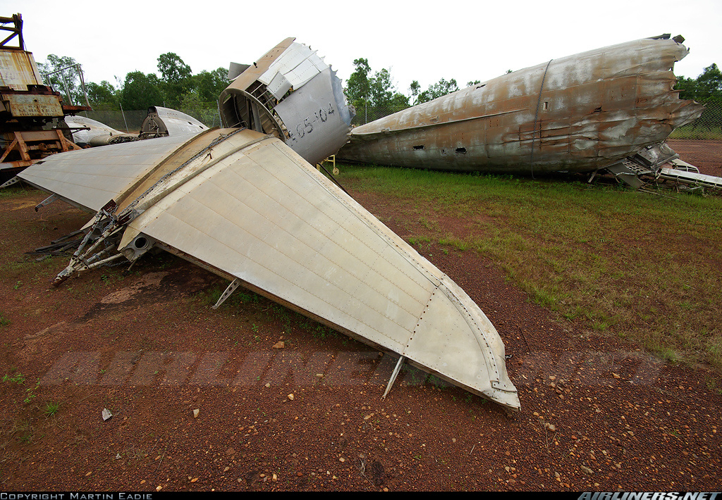

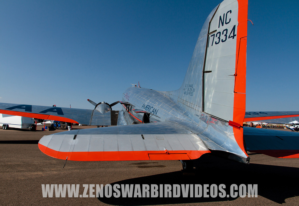

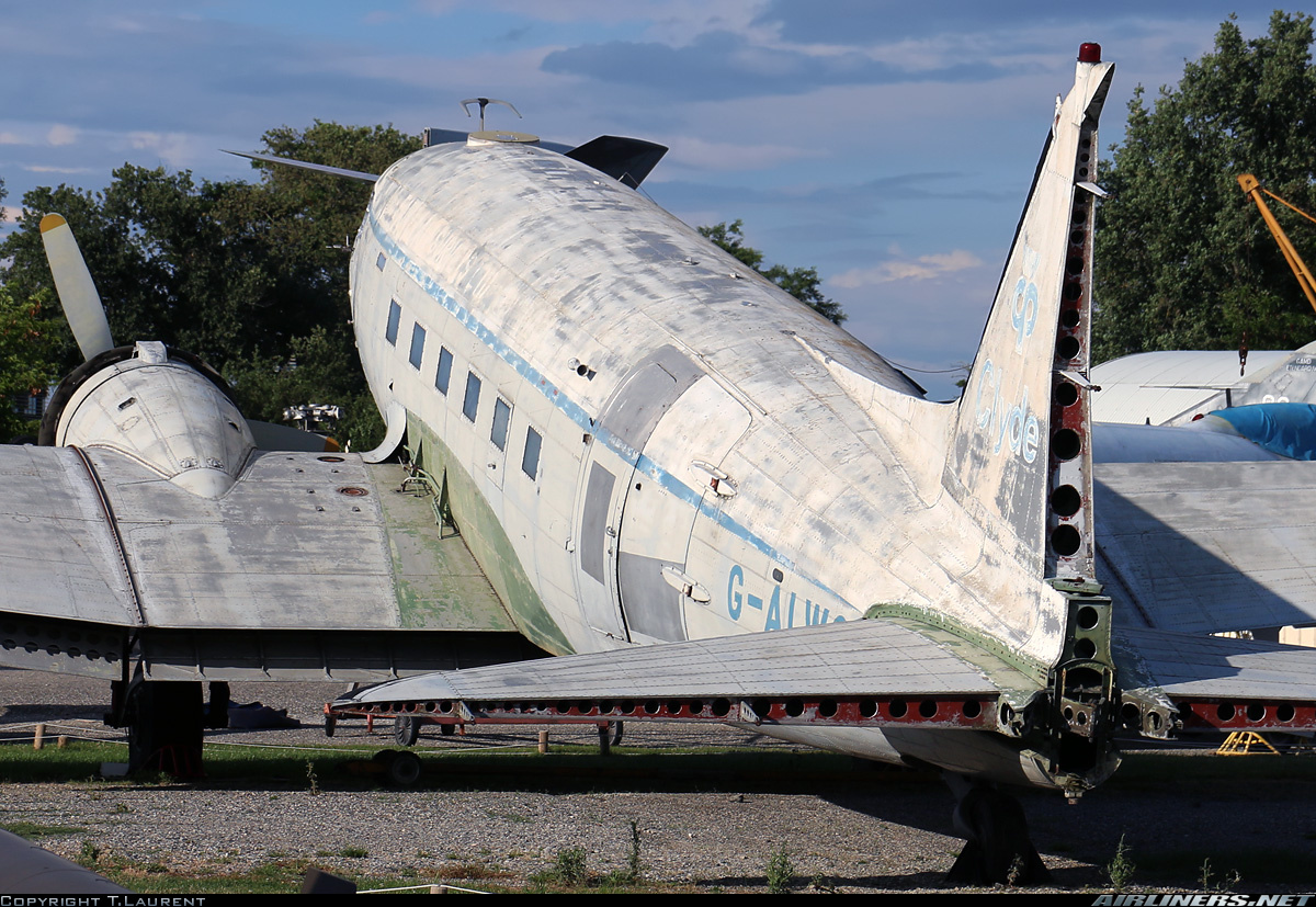

Sergeik Опубликовано 24 мая, 2017 Жалоба Поделиться Опубликовано 24 мая, 2017 вот, может это прольёт свет на окраску торцов. Как видим, в случае с хромированно-серебристыми самолётами - такие торцы явно не цветные . 1 Ссылка на комментарий Поделиться на другие сайты Поделиться

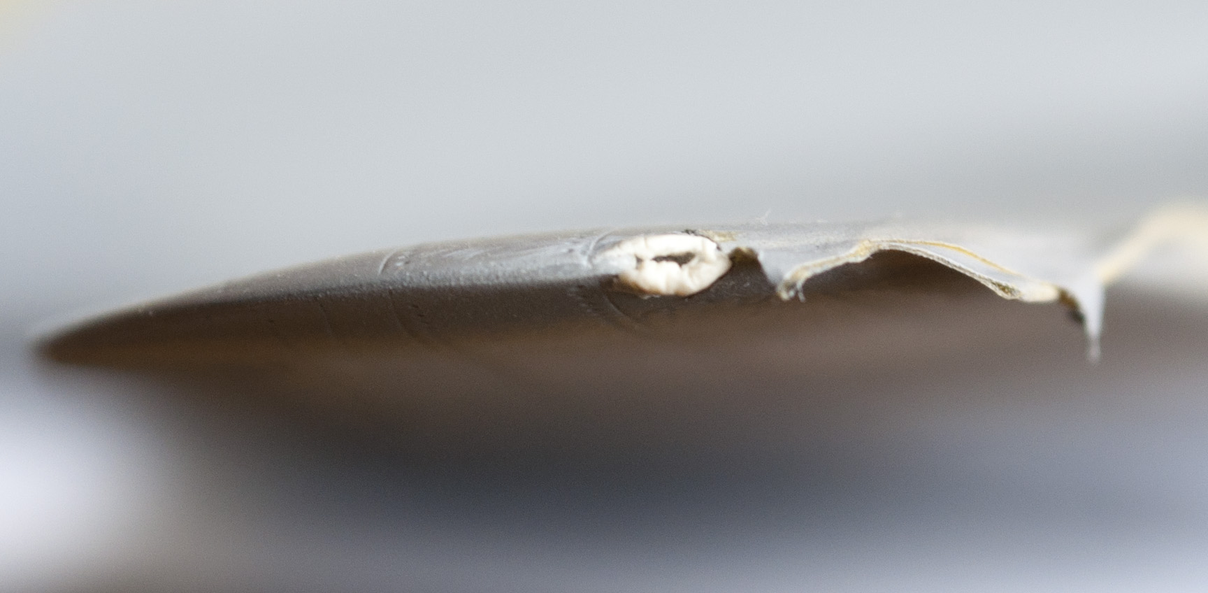

amar Опубликовано 24 мая, 2017 Автор Жалоба Поделиться Опубликовано 24 мая, 2017 О! Спасибо! Голый, но не полированный металл, с остатками грунтовки. Ссылка на комментарий Поделиться на другие сайты Поделиться

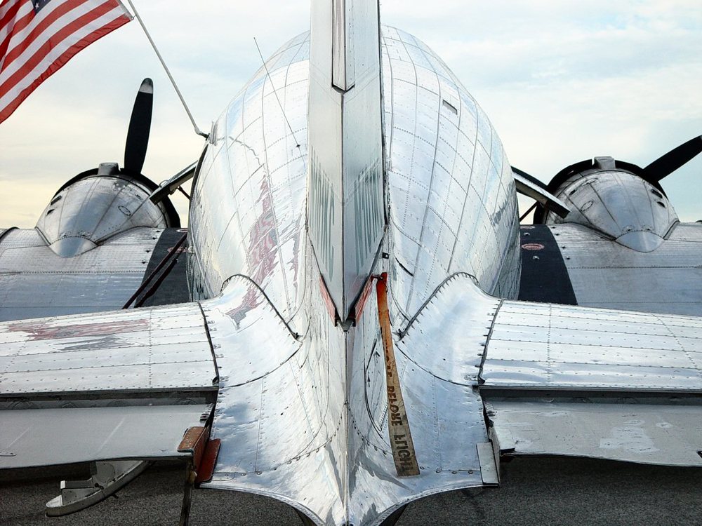

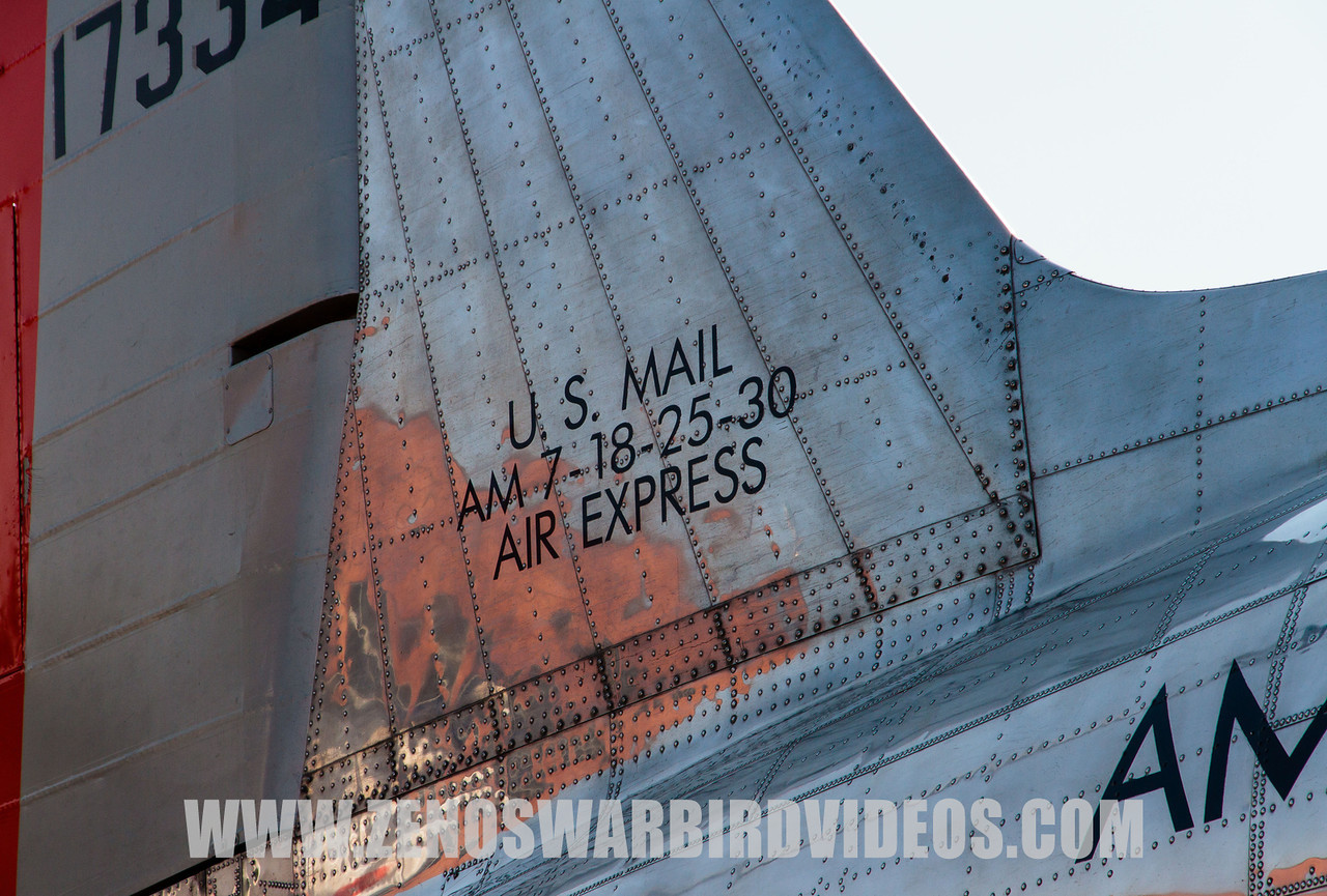

amar Опубликовано 24 мая, 2017 Автор Жалоба Поделиться Опубликовано 24 мая, 2017 Побродил по фоткам. Нашел вот: Ссылка на комментарий Поделиться на другие сайты Поделиться

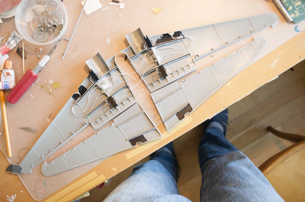

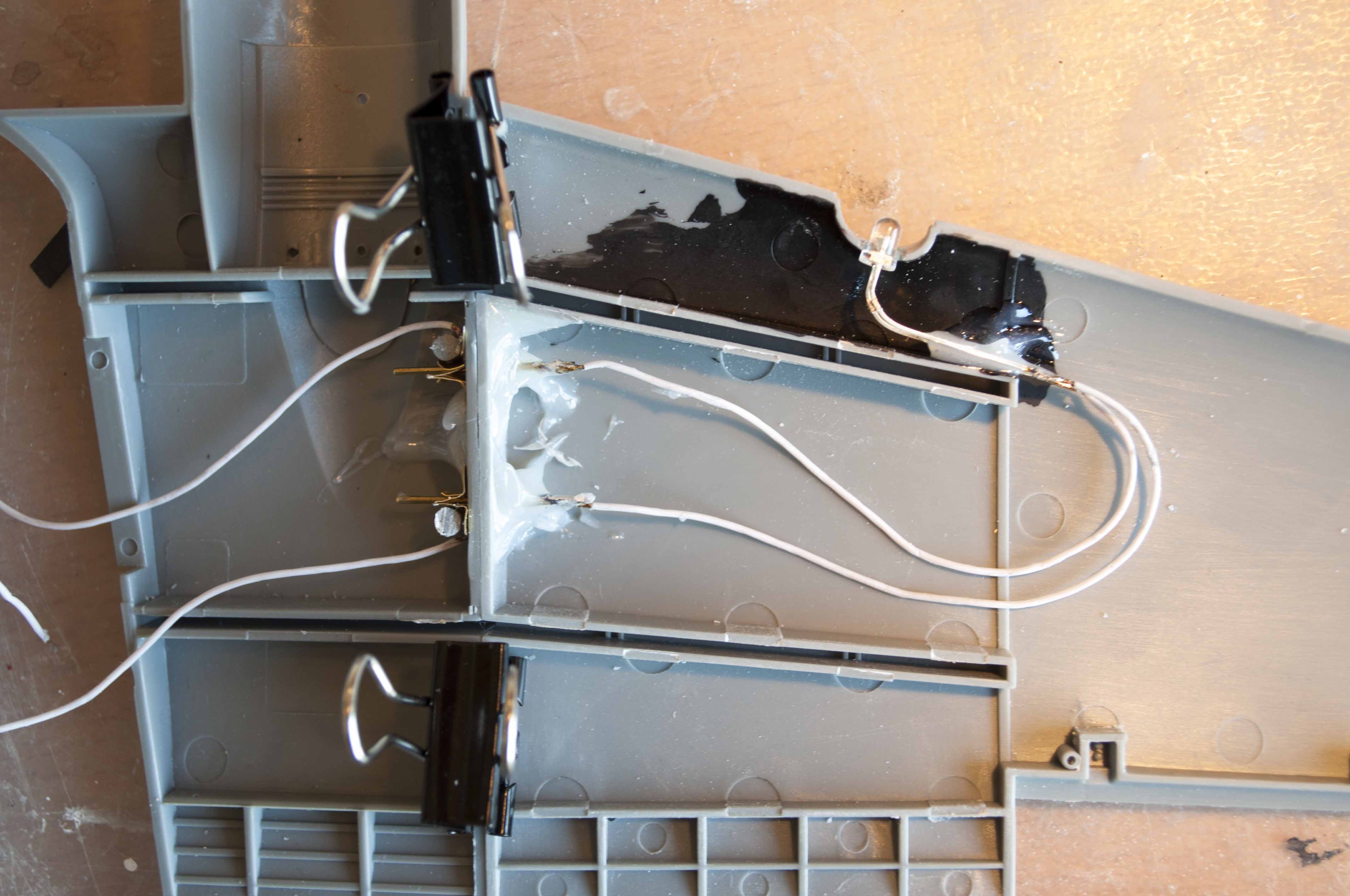

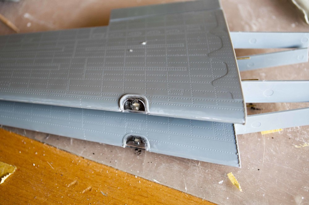

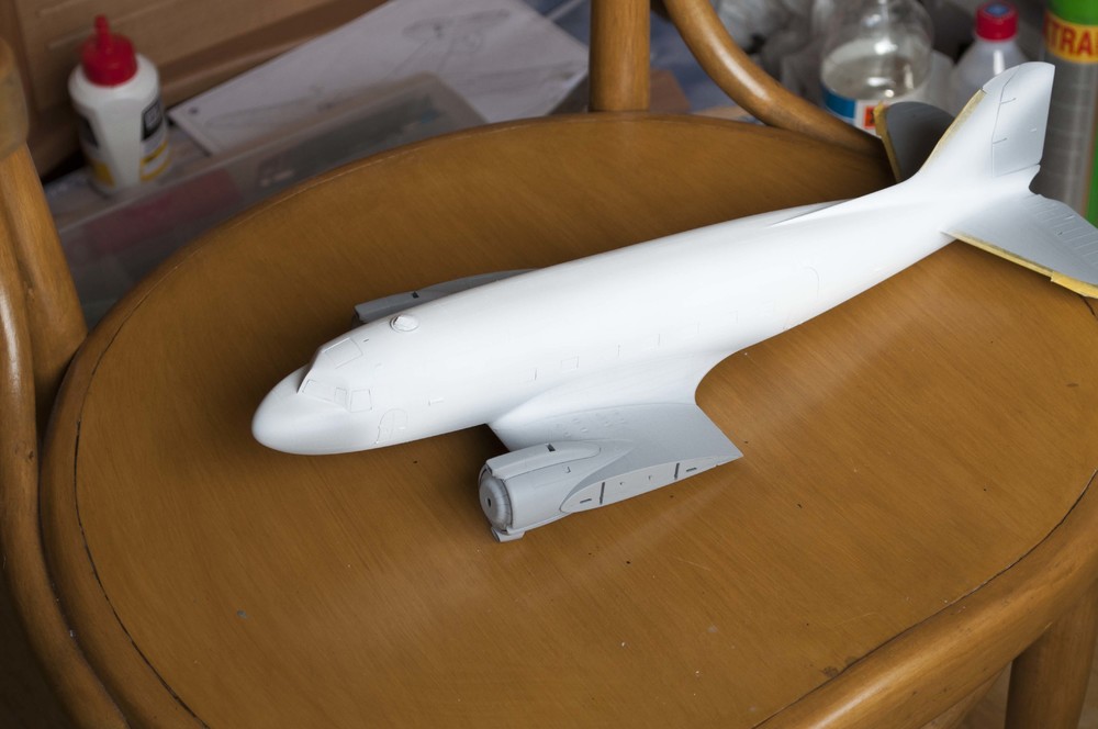

amar Опубликовано 4 июня, 2017 Автор Жалоба Поделиться Опубликовано 4 июня, 2017 С фюзеляжем все хорошо. После повторной обработки швов проявочный слой грунта огрех не выявил. Перешел к крылу. В крыле будут работающие посадочные фары. Модель очень большая, поэтому ОЧК будет на самом деле "отъемной". Ну, если получится. Значит, нужен разъем. С элетрикой - всё. Осталось только четыре пайки, когда буду женить центроплан и фюзеляж. 1 Ссылка на комментарий Поделиться на другие сайты Поделиться

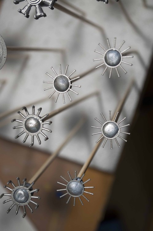

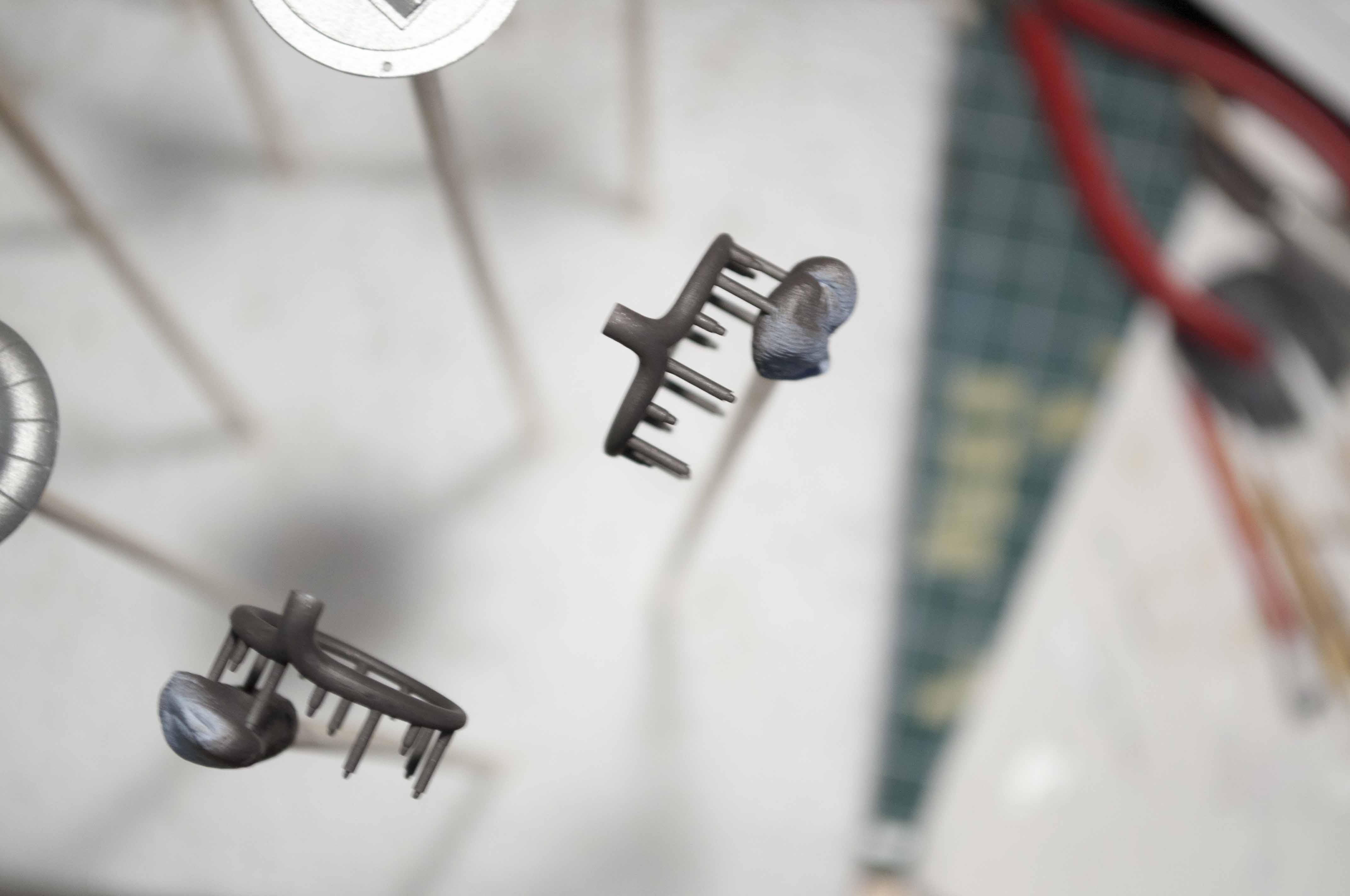

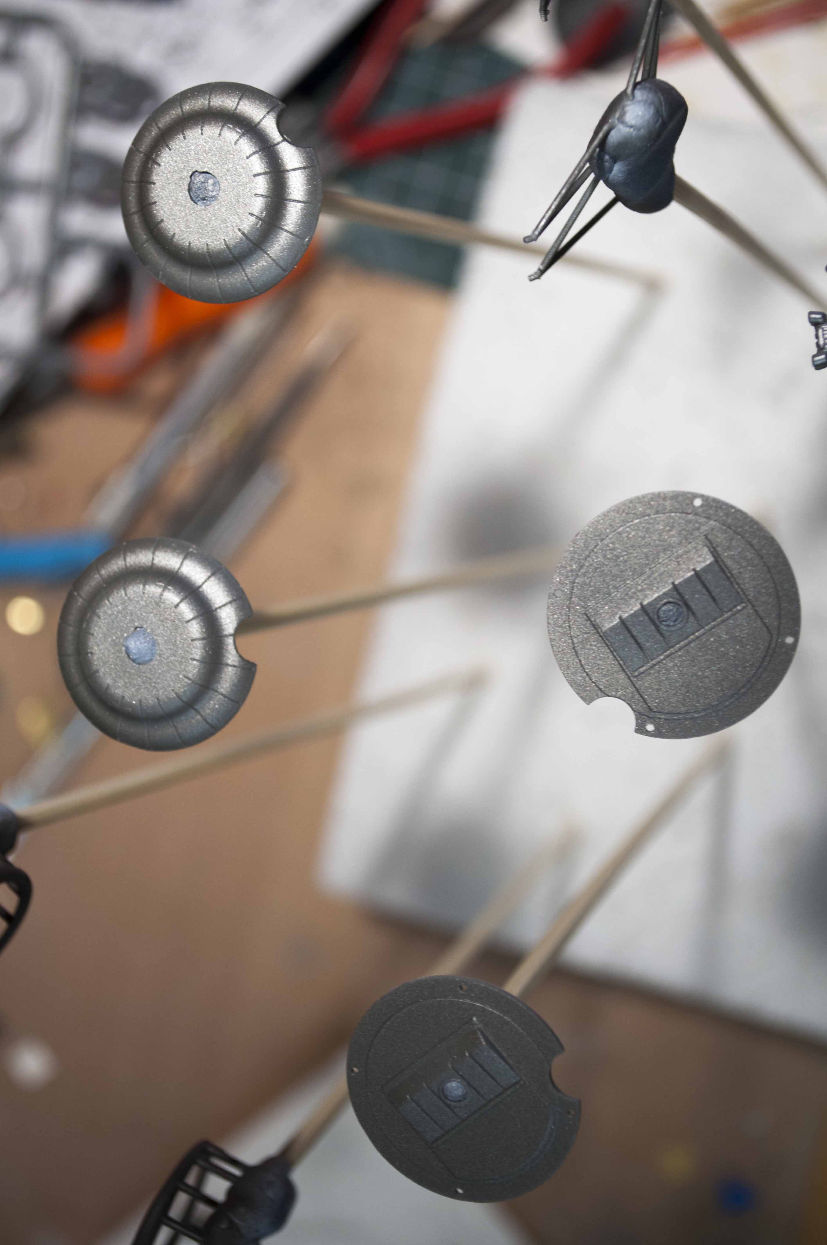

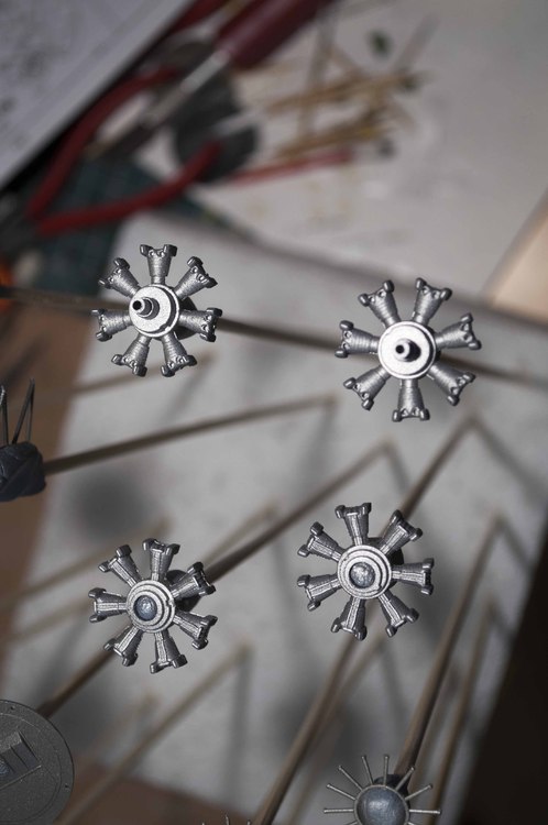

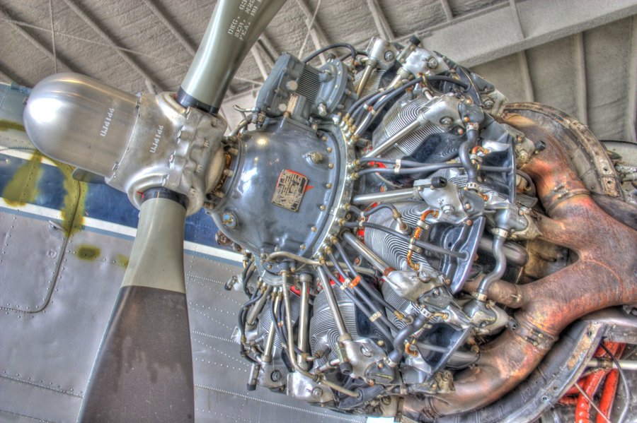

amar Опубликовано 4 июня, 2017 Автор Жалоба Поделиться Опубликовано 4 июня, 2017 Крашу двигатель. Вот образец А вот моя мазня. Все акрил, тамия. Цилиндры Flat Aluminium Подача смеси Titanium silver Щиты и опоры Gray Metallic Выхлоп - Dark Metal Результат мне не нравится. Коллеги, что посоветуете из доступных акрилов? Эмаль не предлагать! Я алкладом-то покрывать буду когда из дома все уйдут Ссылка на комментарий Поделиться на другие сайты Поделиться

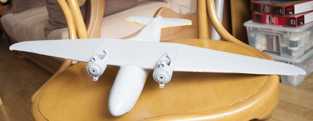

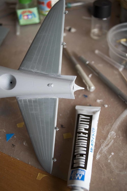

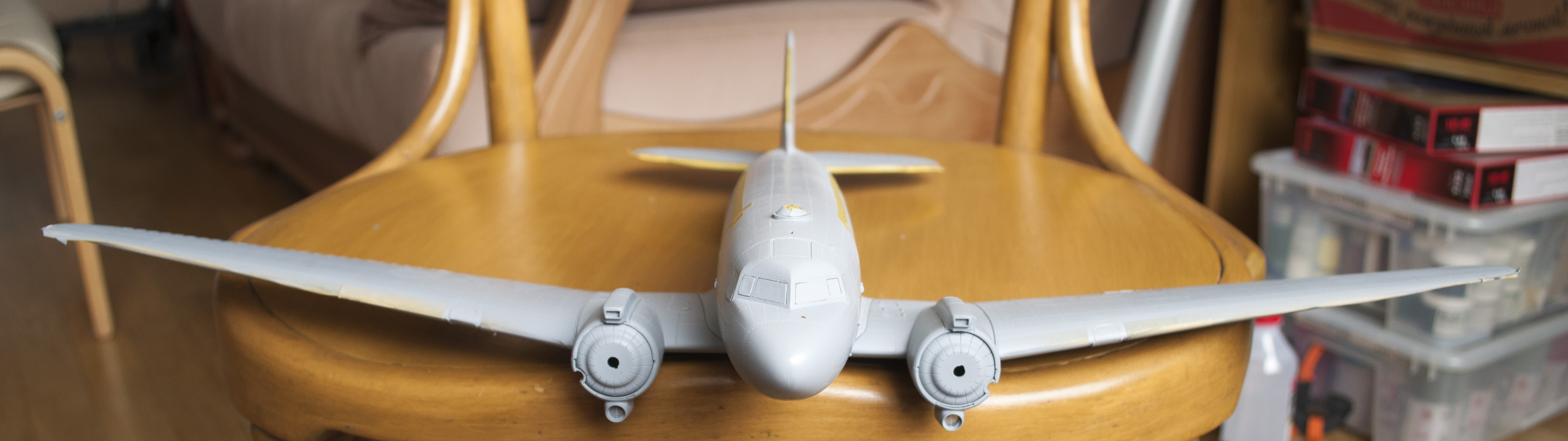

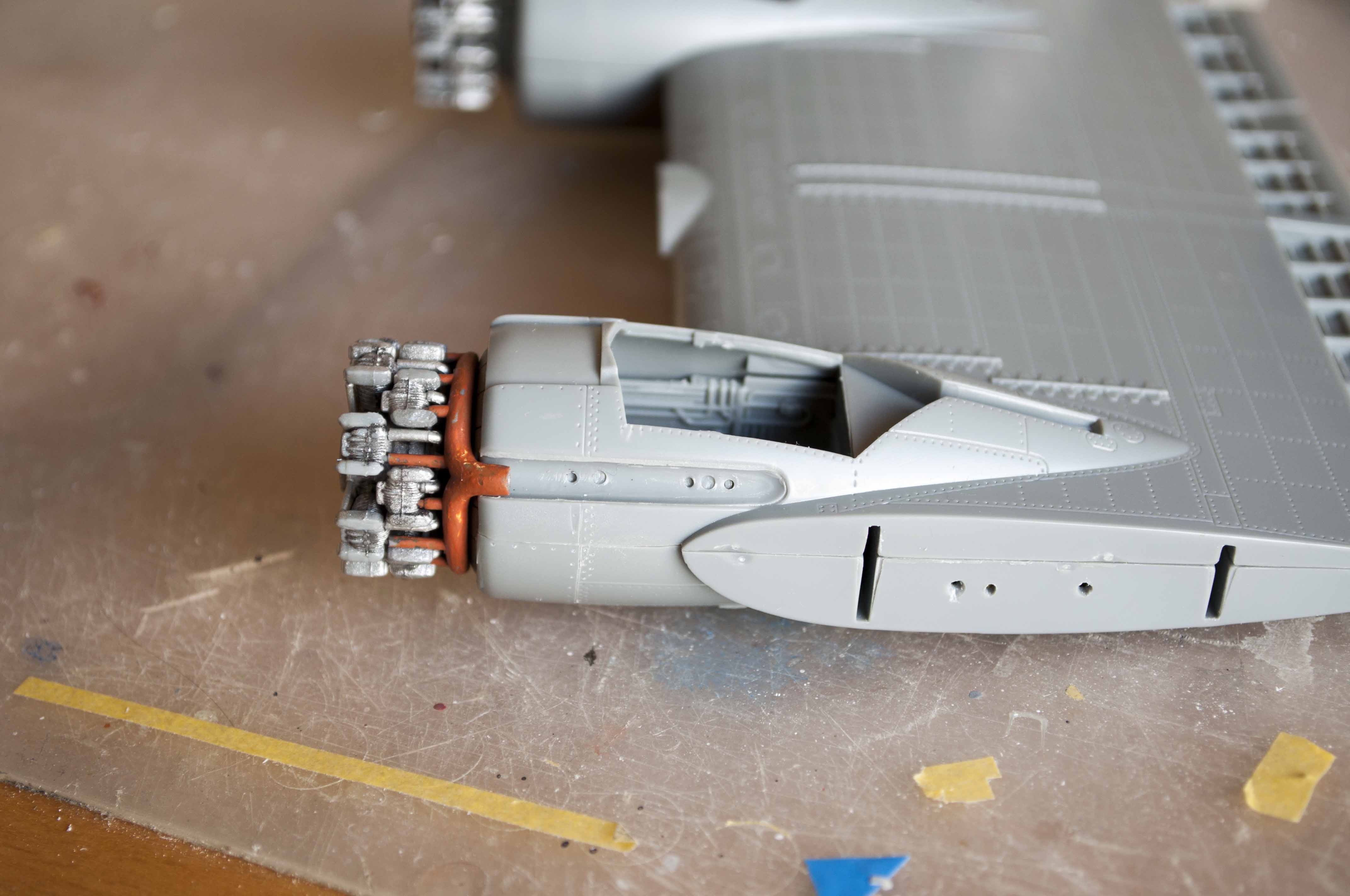

amar Опубликовано 26 июня, 2017 Автор Жалоба Поделиться Опубликовано 26 июня, 2017 Работа движется по-немногу и рывками. Фото с крайнего рывка. Горизонтальное оперение. Неприятный сюрприз: отливки не симметричные (левая-правая) а просто одинаковые. Т.е. паз слева от верхней половины стабилизатора, а справа - от нижней! Понятно, что они немного, но неодинаково садятся на свои места. Правая чуть ниже, левая чуть выше. Нож, шпаклевка, шкурка, расшивка... Шпатлевка, кстати, понравилась больше тамиевской. Склеил ОЧК, вклеил экраны фонарей. Елки палки, опять два одинаковых! Там же профиль носка крыла не симметричный. Т.е. на левую ОЧК экран встает идеально, а на правую... Нож, шпаклевка, шкурка, расшивка. Двигатели, выходит, красил зря. Урок на будущее. Вся эта красота с тонировкой накроется... Капотом, а не тем, чем вы подумали Сборка примерочная, на сухую. Там еще много этого... Нож, шпатлевка, шкурка, расшивка Вылезла еще одна проблема. Если ОЧК не приклеивать (как запланировано) придется делать дополнительные направляющие для места стыковки. Чтобы в месте стыка не гуляло вверх-вниз. Пока думаю наклеить небольшие горизонтальные выступы на ОЧК и сделать вырезы на центроплане. 4 Ссылка на комментарий Поделиться на другие сайты Поделиться

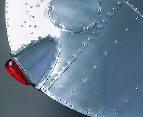

amar Опубликовано 5 августа, 2017 Автор Жалоба Поделиться Опубликовано 5 августа, 2017 Подобрался до сборки ОЧК, возник вопрос по навигационным огням. У меня есть фото, из которого видно что огонь на правом конце крыла - красный! На современных лайнерах - правый фонарь должен быть зеленый! Фоток левого конца крыла, где бы был виден навигационный огонь - не нашел. Срочный вопрос: Оба огня на концах крыльев - красные? Ссылка на комментарий Поделиться на другие сайты Поделиться
Wishmaster Опубликовано 5 августа, 2017 Жалоба Поделиться Опубликовано 5 августа, 2017 Может просто фотография зеркальная была ? Ссылка на комментарий Поделиться на другие сайты Поделиться
amar Опубликовано 5 августа, 2017 Автор Жалоба Поделиться Опубликовано 5 августа, 2017 3 часа назад, Wishmaster сказал: Может просто фотография зеркальная была ? Возможно... Если не зеркалировано, то снимок сделан снизу. Других нагуглить за вечер не удалось. Ссылка на комментарий Поделиться на другие сайты Поделиться

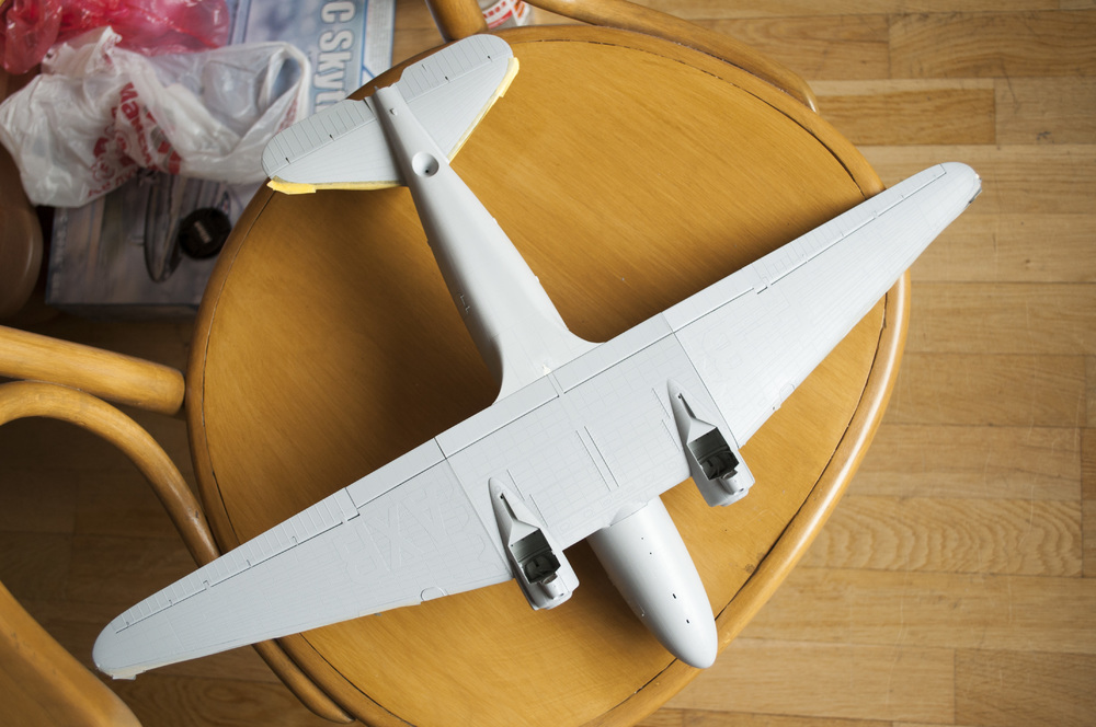

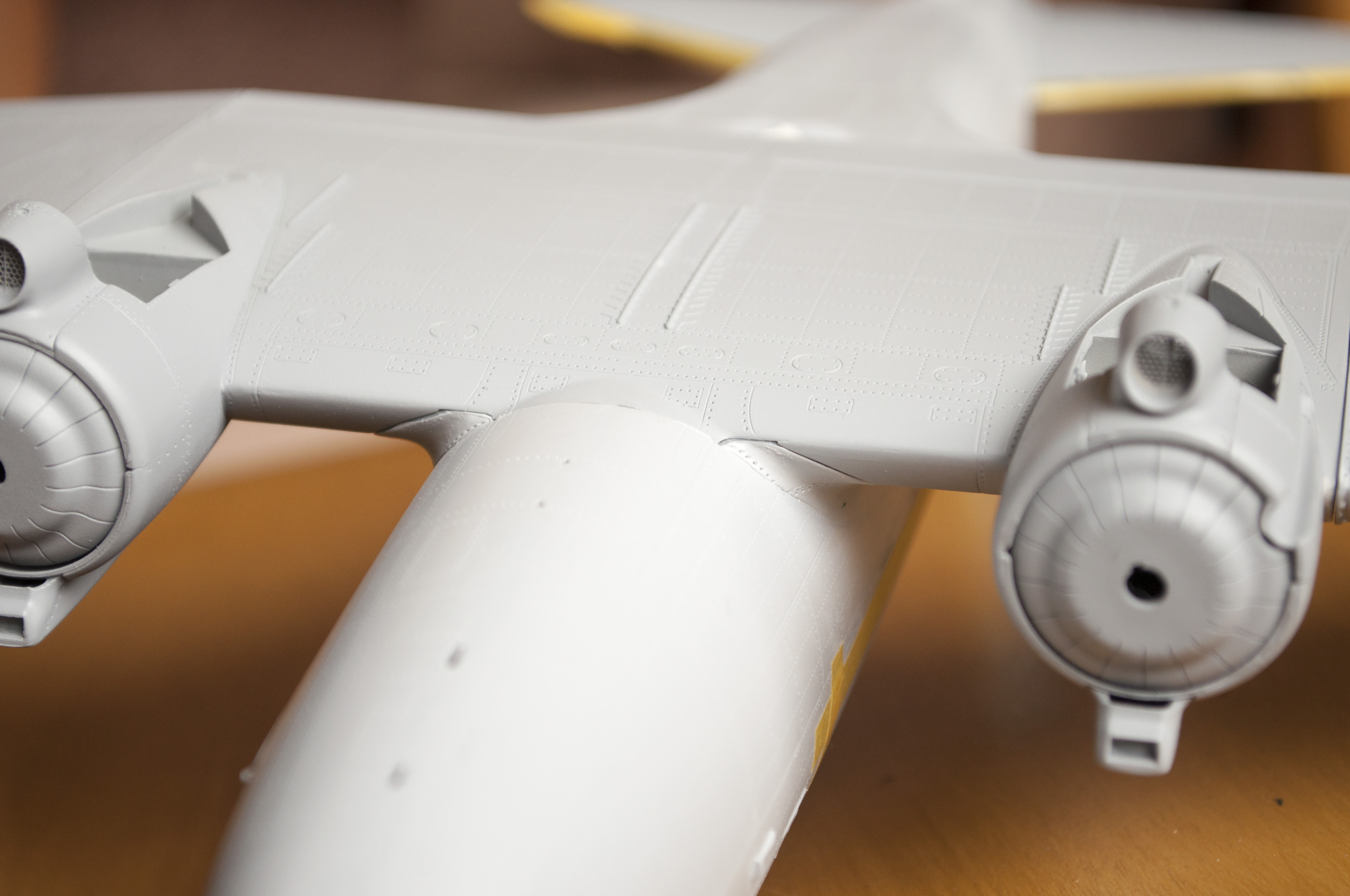

amar Опубликовано 20 августа, 2017 Автор Жалоба Поделиться Опубликовано 20 августа, 2017 Потихоньку движемся. Долго возился с центропланом. Верхняя и нижняя половинки сходились неохотно. Шпатлевка, шкурка. Повторить до полного удовлетворения... Фюзеляж, центроплан и ОЧК собраны "на сухую". Ох и здоровая птичка... На правой ОЧК недолито гнездо для БАНО. Шптлевка, шкурка... Далее - склейка фюзеляжа и центроплана. Битва с щелями... 3 Ссылка на комментарий Поделиться на другие сайты Поделиться

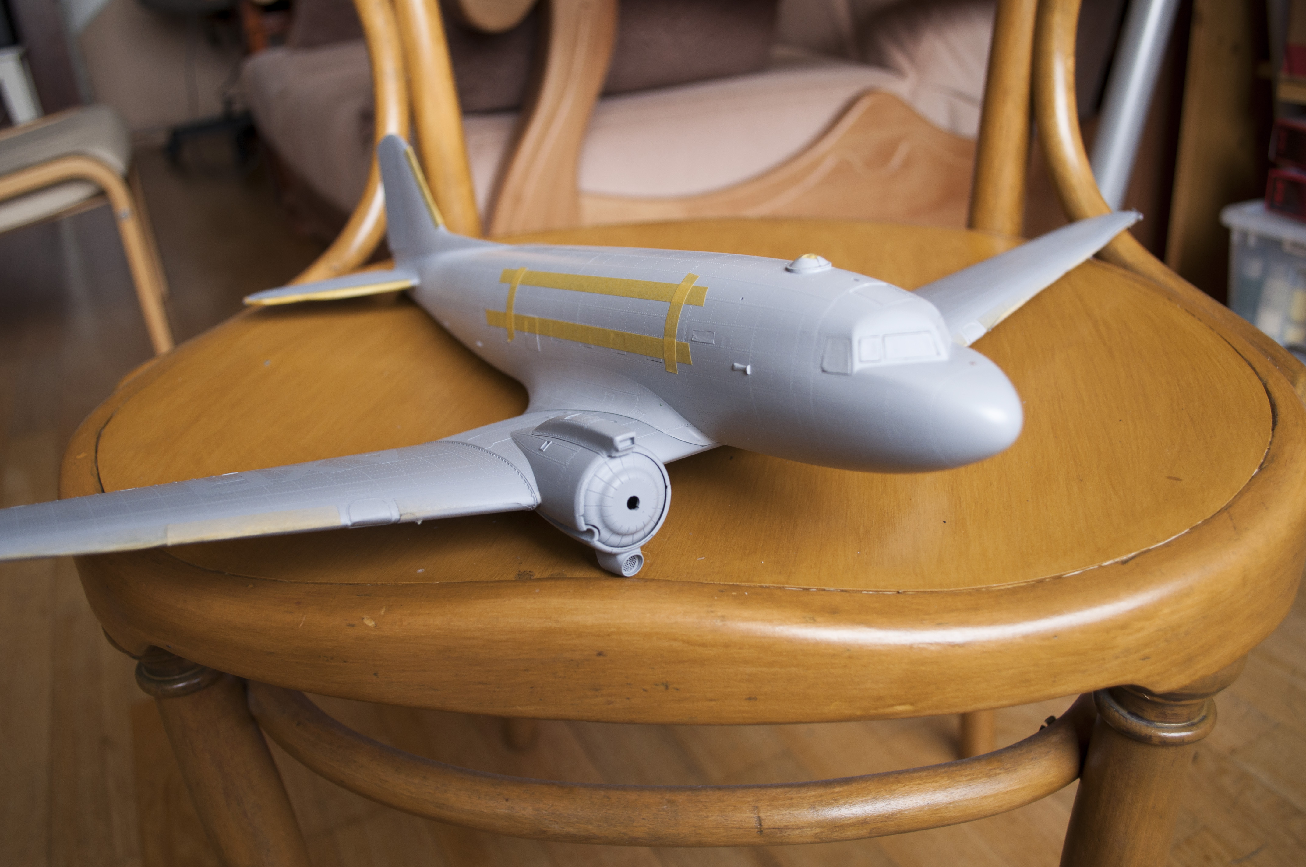

amar Опубликовано 12 сентября, 2017 Автор Жалоба Поделиться Опубликовано 12 сентября, 2017 Тамия легла,как обычно. Чуть-чуть шагренью. Отполировал. Еще раз посмотрел на декаль. Еще летом, на всякий случай, была закуплена Hobby Color Bright Blue. Цвет в точности совпал с декалью. В общем - читлайн и название компании решил делать не декальными, а масками, не смотря на то, что он трехцветный. От декали остануться только кружкИ с морским коньком. Намечается многосерийное кино. 1. Залить белым верх, читлайн и рег. номер (сделано) 2. Замаскировать белый. (Почти сделано) 3. Залить голубую часть читлайна. Замаскировать. 4. Залить синюю часть читлайна и название компании. Замаскировать. 6. Залить черным регистрационные номера. Замаскировать. 7. Долить грунт в местах, где он закрашен. Снять маски. 8. Залить все футурой (здесь сомнение, может отфутурить только то,что будет под Alklad?) 9. Замаскировать. Залить Алкладом (Polished Aluminium). вечером будут фотки первых двух серий Ссылка на комментарий Поделиться на другие сайты Поделиться

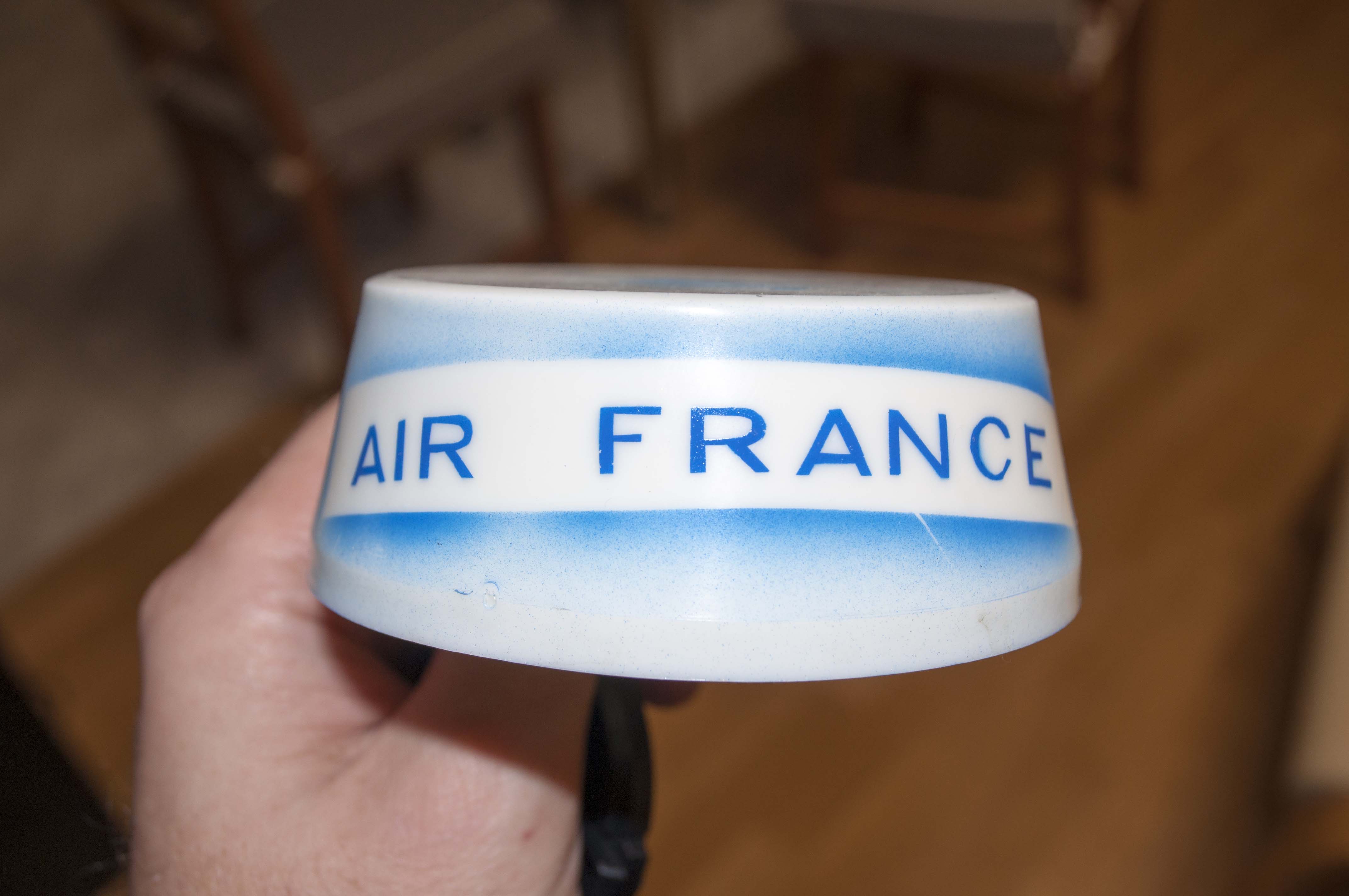

djmard Опубликовано 12 сентября, 2017 Жалоба Поделиться Опубликовано 12 сентября, 2017 А зачем 'футурить' под Alklad? Ссылка на комментарий Поделиться на другие сайты Поделиться
amar Опубликовано 12 сентября, 2017 Автор Жалоба Поделиться Опубликовано 12 сентября, 2017 На первой страничке темы есть фото с тремя ложками. Там Алклад положен на три разных грунта. Фото не очень хорошо передает, но в реальности видно, что Алклад наиболее похож на полированный алюминий, если его наносить на футуру, которая лежит поверх тамиевского грунта. Другие варианты, просто поверх грунта и на родном черном грунте Алклада, выглядят менее похоже. Ну, или у меня руки не с того места растут :). Ссылка на комментарий Поделиться на другие сайты Поделиться

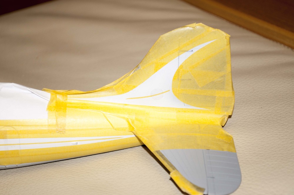

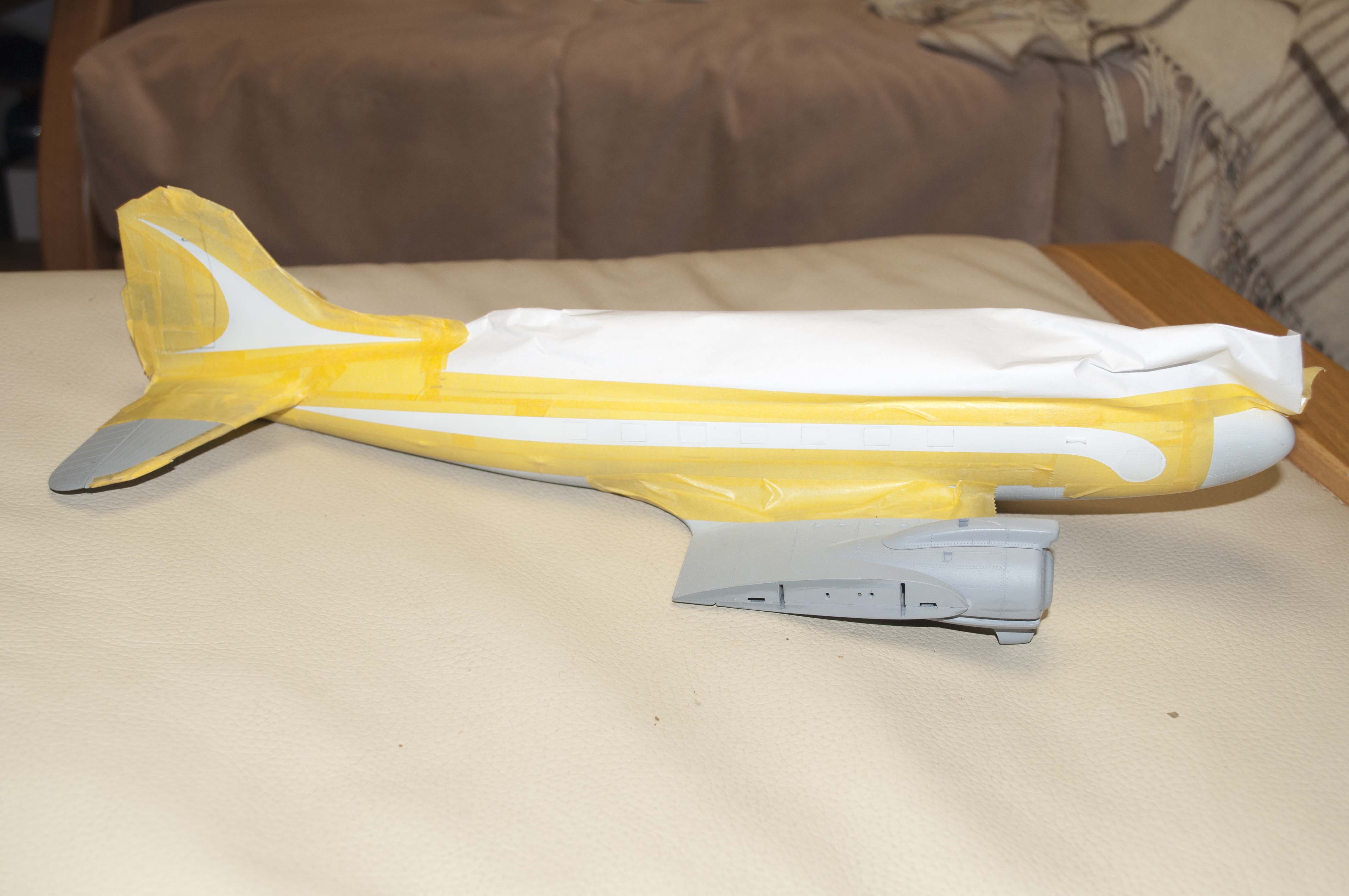

amar Опубликовано 12 сентября, 2017 Автор Жалоба Поделиться Опубликовано 12 сентября, 2017 Увы. За один вечер аккуратно сделать все маски второго этапа не вышло. Вышло вот что. Осталось замаскировать центральную полосу правого борта, логотипы на скуле и на хвосте справа и бортовой номер с обеих сторон. Рассчитываю завтра закончить, и если глаза не вывалятся, задуть голубым. 3 Ссылка на комментарий Поделиться на другие сайты Поделиться
amar Опубликовано 12 сентября, 2017 Автор Жалоба Поделиться Опубликовано 12 сентября, 2017 Да, чуть не забыл. Название компании так же будет через трафарет. 1 Ссылка на комментарий Поделиться на другие сайты Поделиться
Atlant Опубликовано 12 сентября, 2017 Жалоба Поделиться Опубликовано 12 сентября, 2017 Читлайн и эмблемы через трафарет - это круто! Но вот название авиакомпании немного кривовато. Может лучше декалью? Ссылка на комментарий Поделиться на другие сайты Поделиться
amar Опубликовано 13 сентября, 2017 Автор Жалоба Поделиться Опубликовано 13 сентября, 2017 9 часов назад, Atlant сказал: Читлайн и эмблемы через трафарет - это круто! Но вот название авиакомпании немного кривовато. Может лучше декалью? У декали очень толстая подложка. Опасаюсь что на белом фоне ступенька будет слишком хорошо видна. Декаль будет как последний, безвыходный вариант. А я на кошках еще потренируюсь Ссылка на комментарий Поделиться на другие сайты Поделиться
