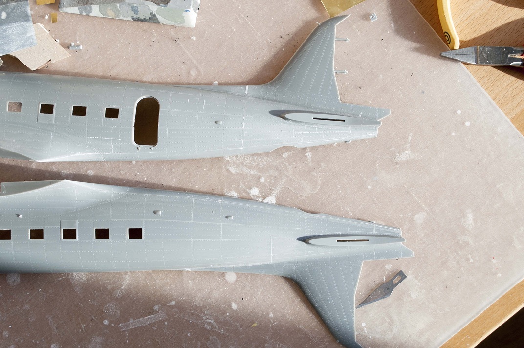

2. Вот такие ступеньки нашлись на фюзеляже. С ними нужно бороться, это не листы обшивки а следы от частей формы?

Увы, но эти швы - это стыки формы, от которых надо избавляться. Или - накатать клепку, сделав эти линии линиями раскшивки. На DC-3 листы расшивки внахлест, поэтому смотреться будет неплохо.

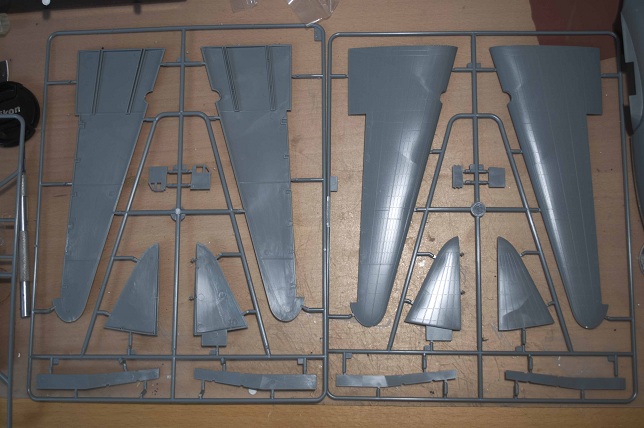

Центроплан (если не ошибаюсь)
Крыло

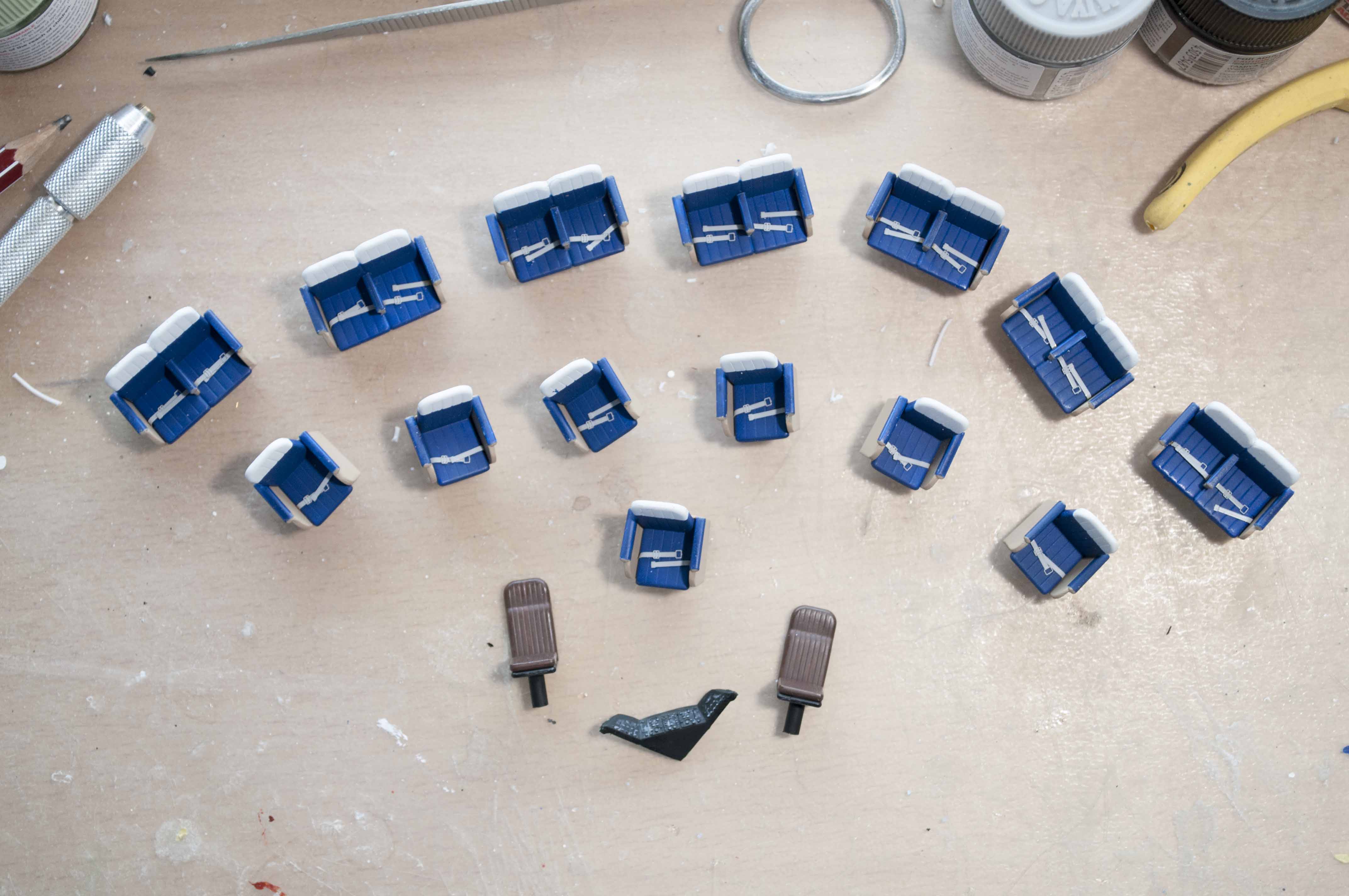

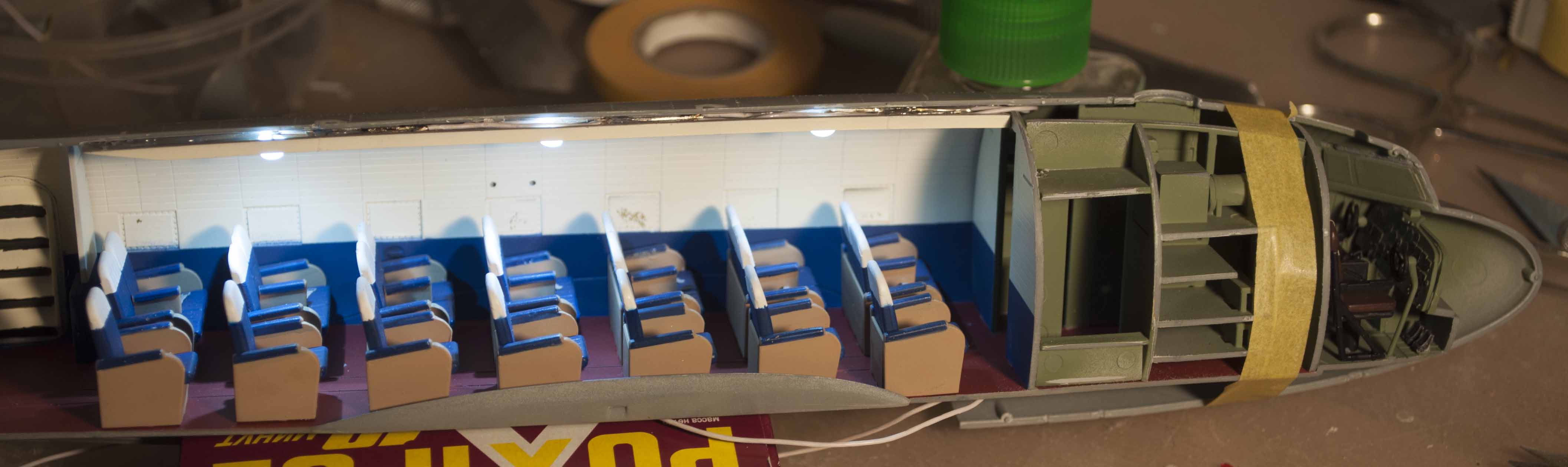

Лететь еще нельзя, но приСесть уже можно!
DSC_0082.thumb.jpg.407a14c7072b5ce7055b26747b8b4323.jpgDSC_0098.thumb.jpg.34fba2dd3eb7261a5a81b7e1950f1170.jpg
И даже пилотам место найдется
DSC_0083.thumb.jpg.3c391e66ba323e35b430130332a43caa.jpgDSC_0084.thumb.jpg.cf96a7dbedc4f9e0a4dc1fcc73434275.jpgDSC_0094.thumb.jpg.c8da71a606562abd27f8c40634451de0.jpgDSC_0096.thumb.jpg.d8bc8250be8122e06ca8aab7a1dd663c.jpg
А вечером на пасху дали электричество..
Детали вокруг светодиодов закрасил изнутри металликом, что бы не просвечивало сквозь пластик.
Примерка к корпусу
DSC_0104.thumb.jpg.b29915f2c03b5d561ff74c03d3b10f47.jpgDSC_0107.thumb.jpg.14464980d9394b24c04337dd69ff5271.jpg
Теперь самое сложное для меня: склеить половинки фюзеляжа так, что бы не отправить потом все это в мусорное ведро.
