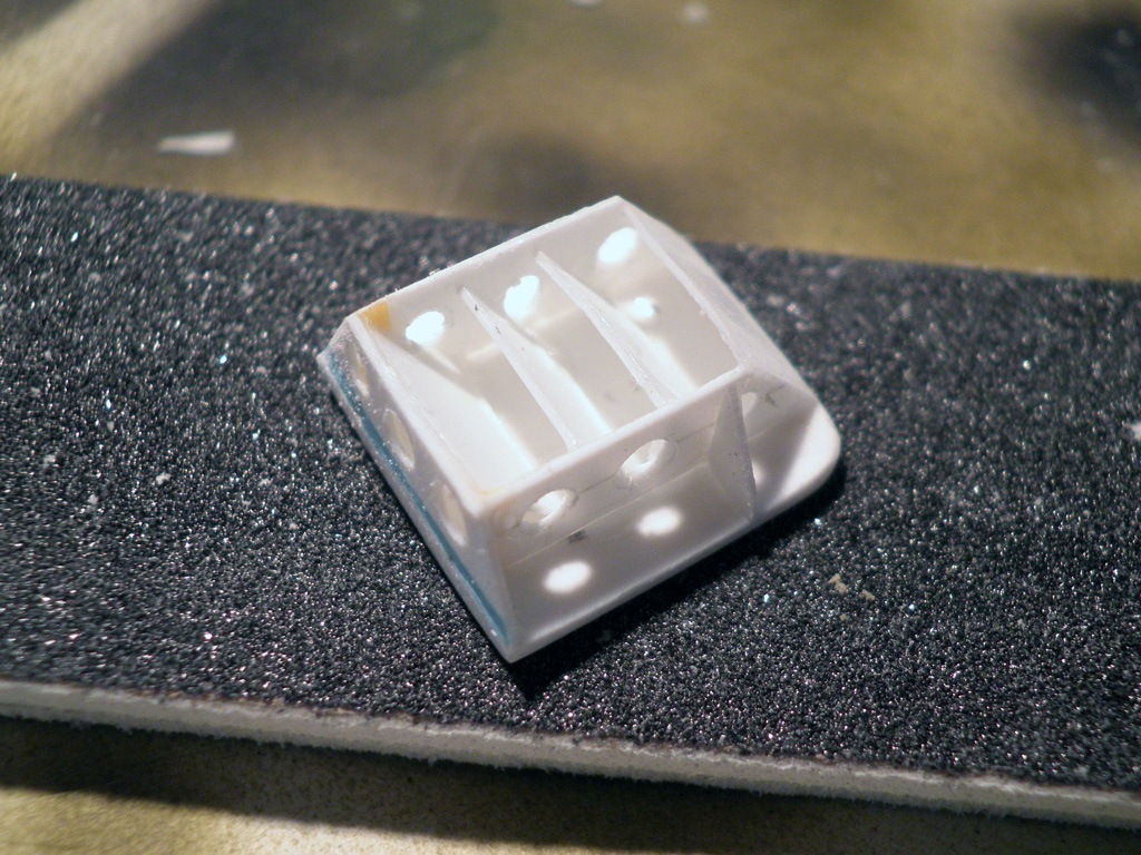

amar Опубликовано 9 мая, 2017 Автор Жалоба Поделиться Опубликовано 9 мая, 2017 (изменено) Не получается сделать много, а потом еще и не получается все это сфотографировать. Очередная порция стараний/страданий. Дверь. Задача была: Сделать близко к оригиналу и работающей. Вариантов исполнения механизма было придумано четыре, исполнено три, спаяно два. Выжил один... Подготовил отверстия под стойки антенны. Больше откладывать нечего. Начал склеивать фюзеляж. "Держите меня семеро..". Изменено 9 мая, 2017 пользователем amar 9 Ссылка на комментарий Поделиться на другие сайты Поделиться
