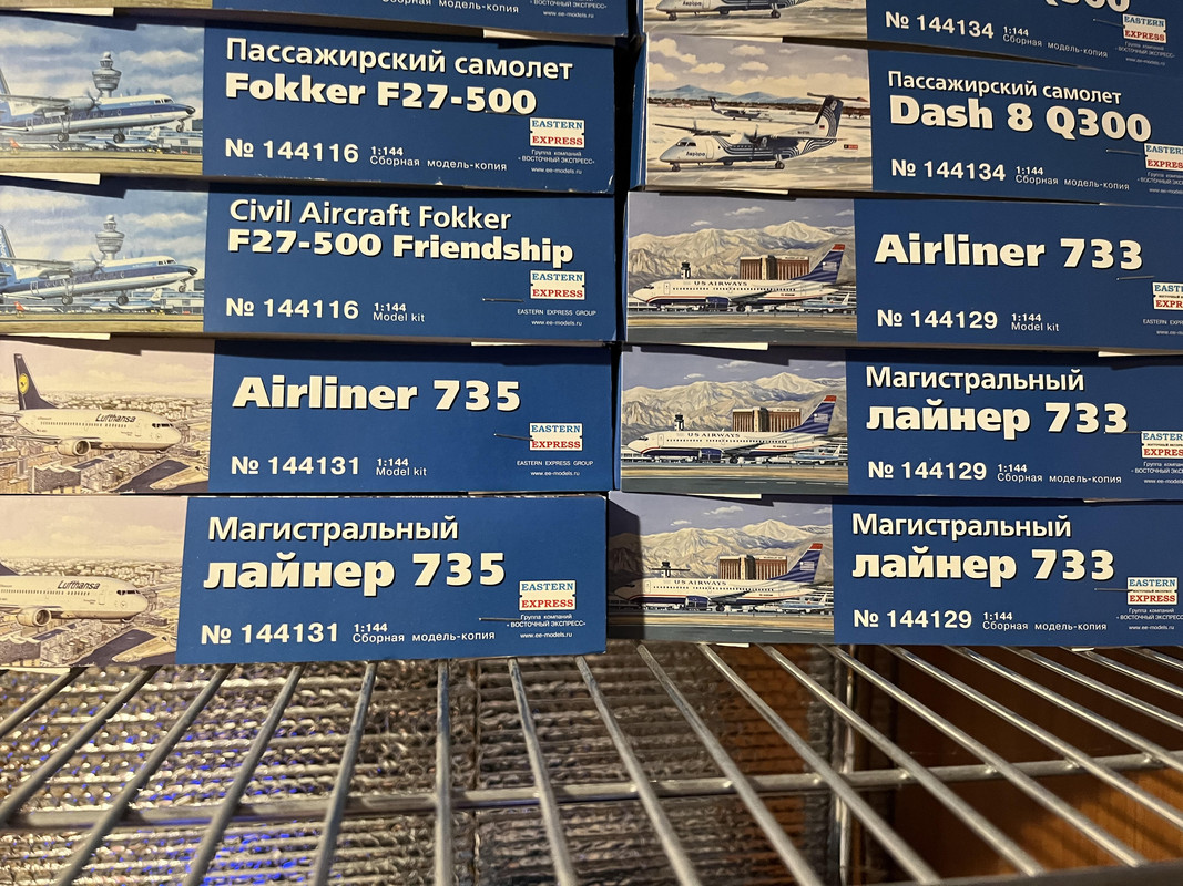

Risa Опубликовано 13 ноября, 2024 Жалоба Поделиться Опубликовано 13 ноября, 2024 (изменено) Алексей у ВЭ были старые 737 разные а потом появились копии Daco 735 733 смотри ниже фото вот эти аварт и перепаковал они и есть копии Daco! гораздо лучше старых дубовых ВЭ Изменено 13 ноября, 2024 пользователем Risa 1 Ссылка на комментарий Поделиться на другие сайты Поделиться

Сергей_Буткевич Опубликовано 13 ноября, 2024 Жалоба Поделиться Опубликовано 13 ноября, 2024 На фото коробки -- в холодильнике? Ссылка на комментарий Поделиться на другие сайты Поделиться
Artman Опубликовано 13 ноября, 2024 Жалоба Поделиться Опубликовано 13 ноября, 2024 5 часов назад, Risa сказал: у ВЭ были старые 737 разные а потом появились копии Daco 735 733 смотри ниже фото Ришат, я знаю. Недавно сам об этом же писал тут рядом. К сожалению, это далеко не "копии" DACO. За основу они даковские модели брали конечно, стало лучше, чем раньше, но до самих DACO им далековато. Хотя бы в вопросе остекления, который у даковских бобиков имеет свое решение. Да и качество литья. Мне кажется, что, в отсутствие DACO, лучшего результата по классической линейке 737 сейчас можно добиться скрещиванием звездовского фюзеляжа с остальным от "свежего" ВЭ. 1 Ссылка на комментарий Поделиться на другие сайты Поделиться
