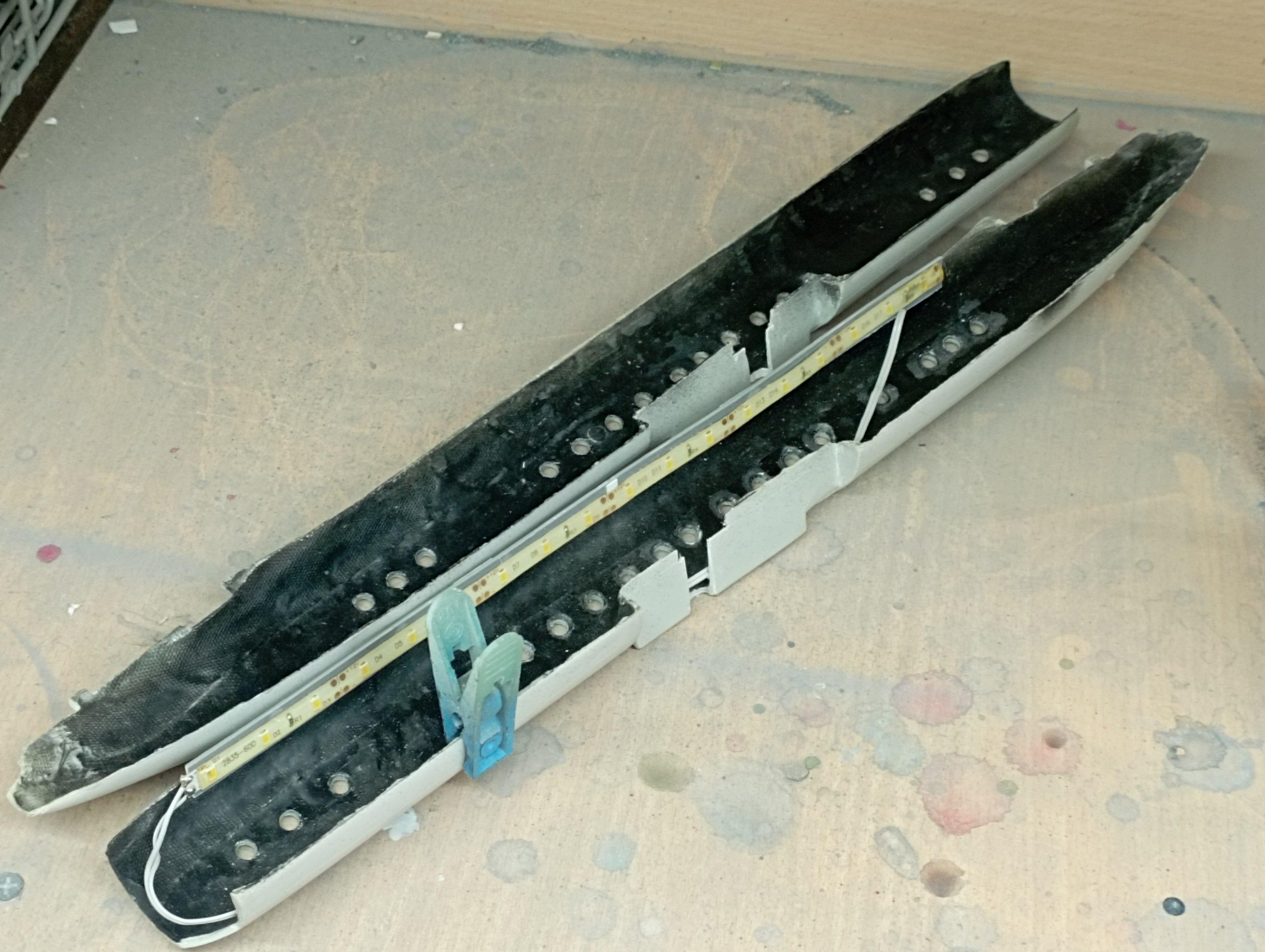

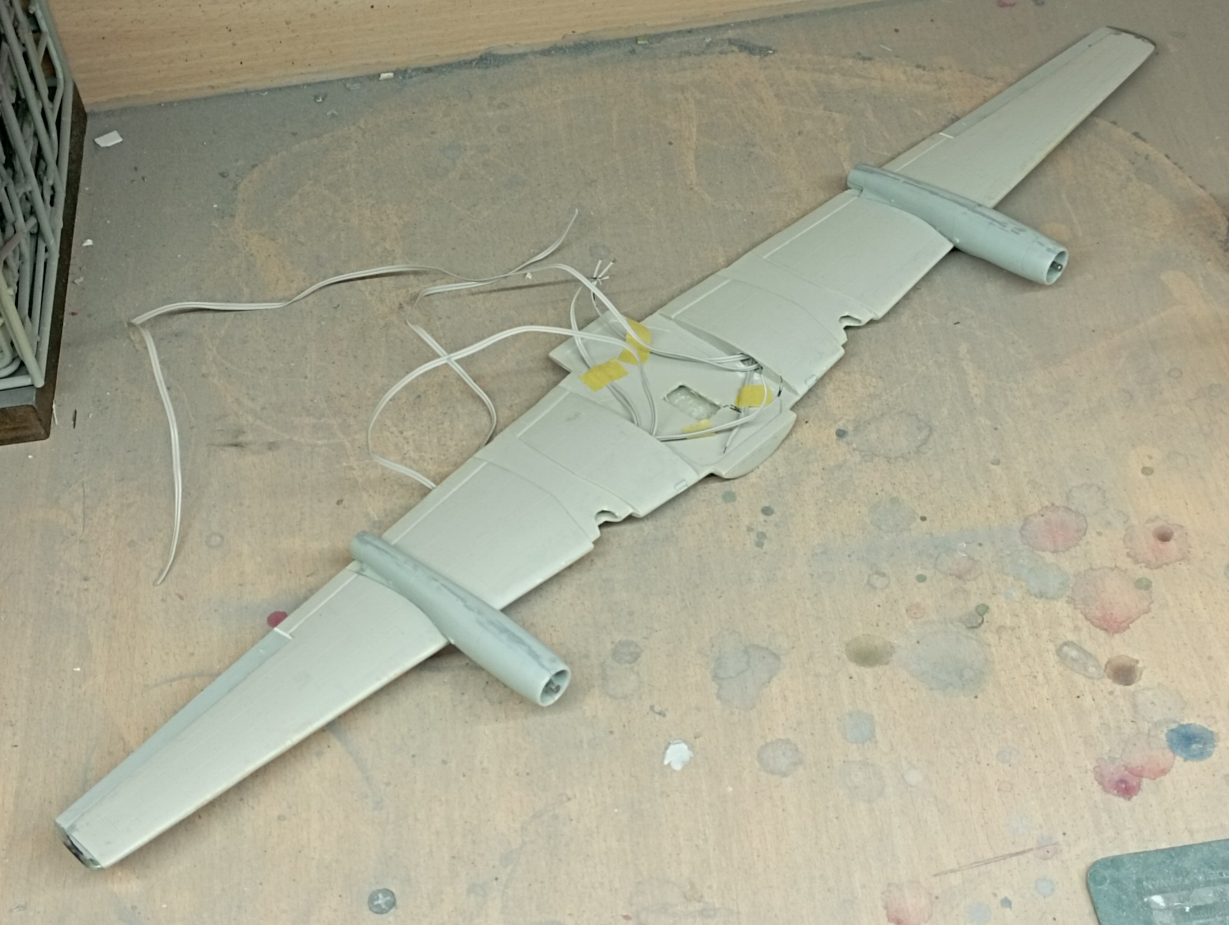

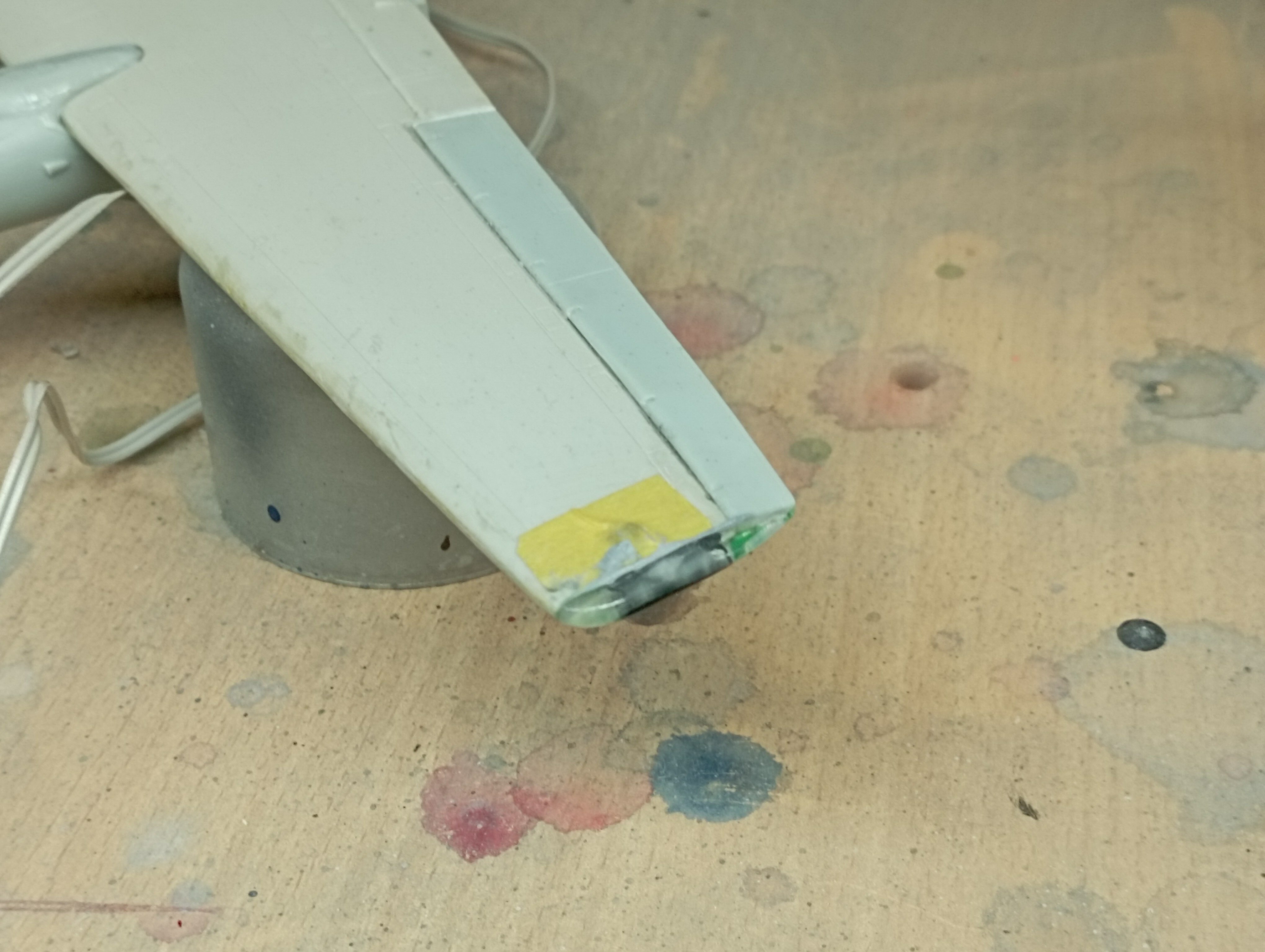

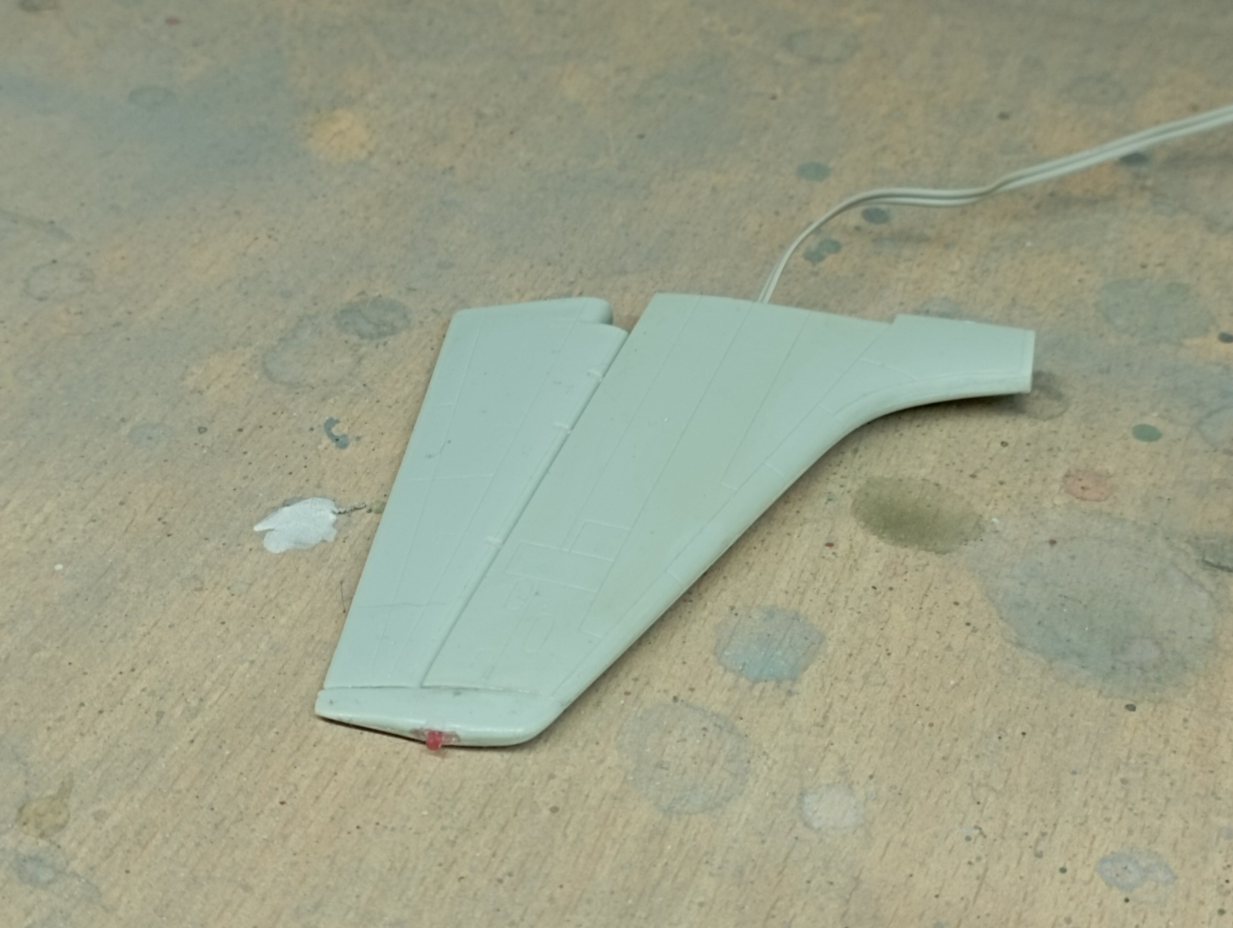

Популярный пост Wishmaster Опубликовано 24 декабря, 2023 Автор Популярный пост Жалоба Поделиться Опубликовано 24 декабря, 2023 А это опять я... Всё это время не сидел, а попилевал. К примеру, вставил стекла в фюзеляж, налепил полоску пластика под светодиодную ленту Напилил кучу дырок под проводку, а её будет как в настоящем самолёте. Вот и на крыле пока первая пара моторов, а лапши висит уже целая борода. Ещё к крылу приклеил законцовки и фары А ещё вклеил в киль светодиод. Опять провода... 7 3 Цитата Ссылка на комментарий Поделиться на другие сайты Поделиться

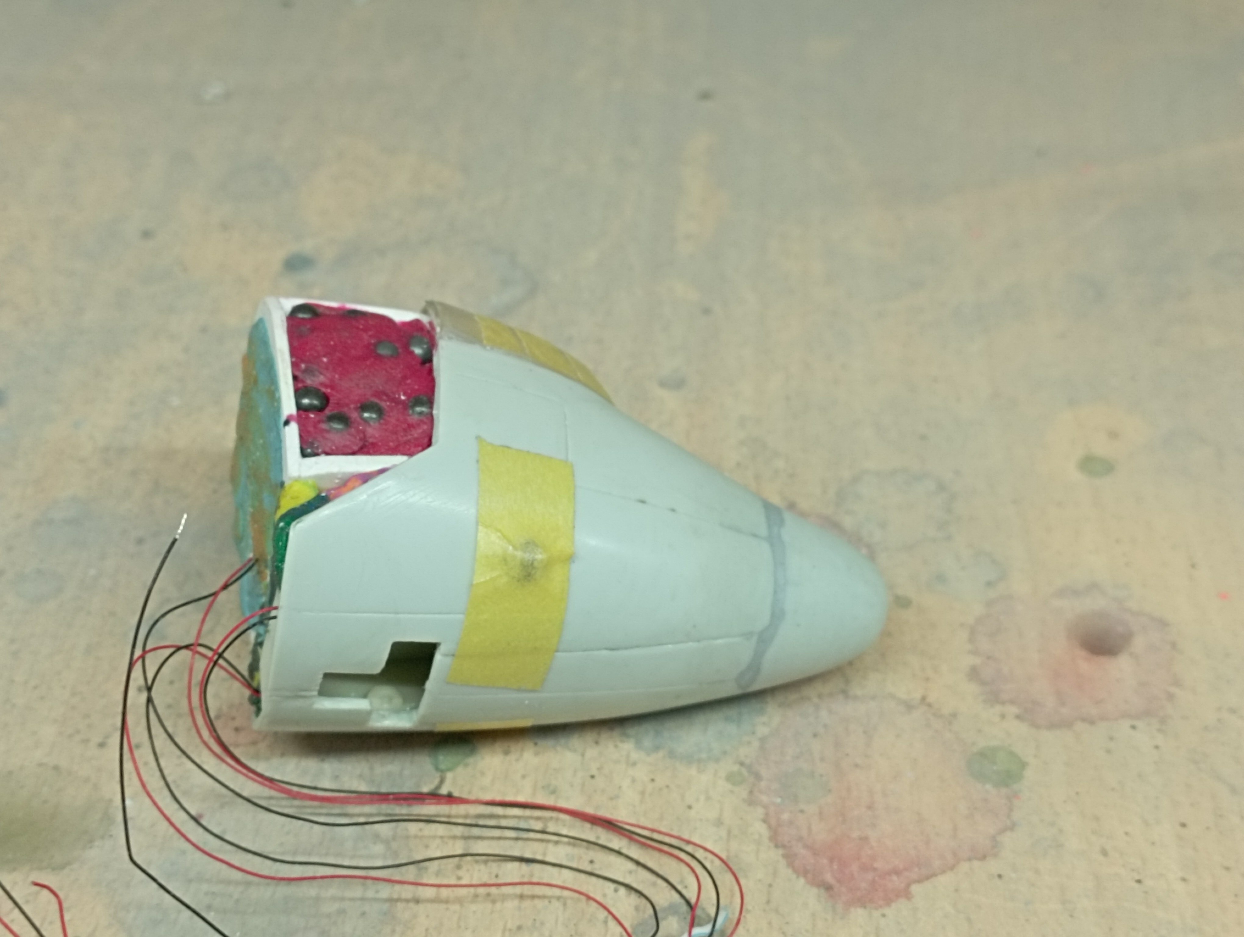

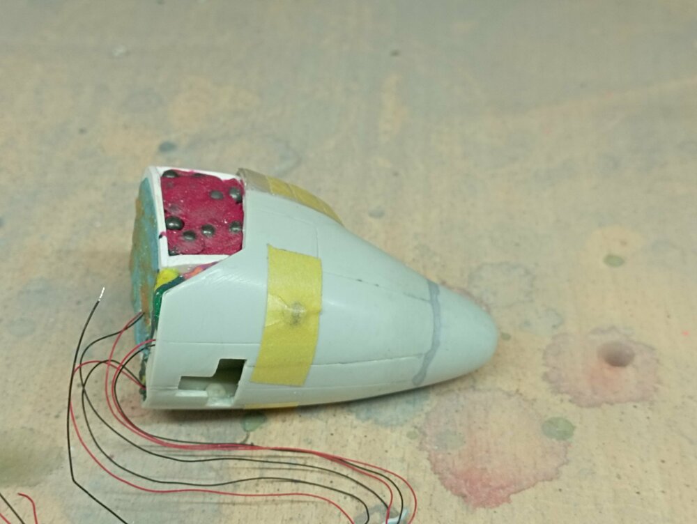

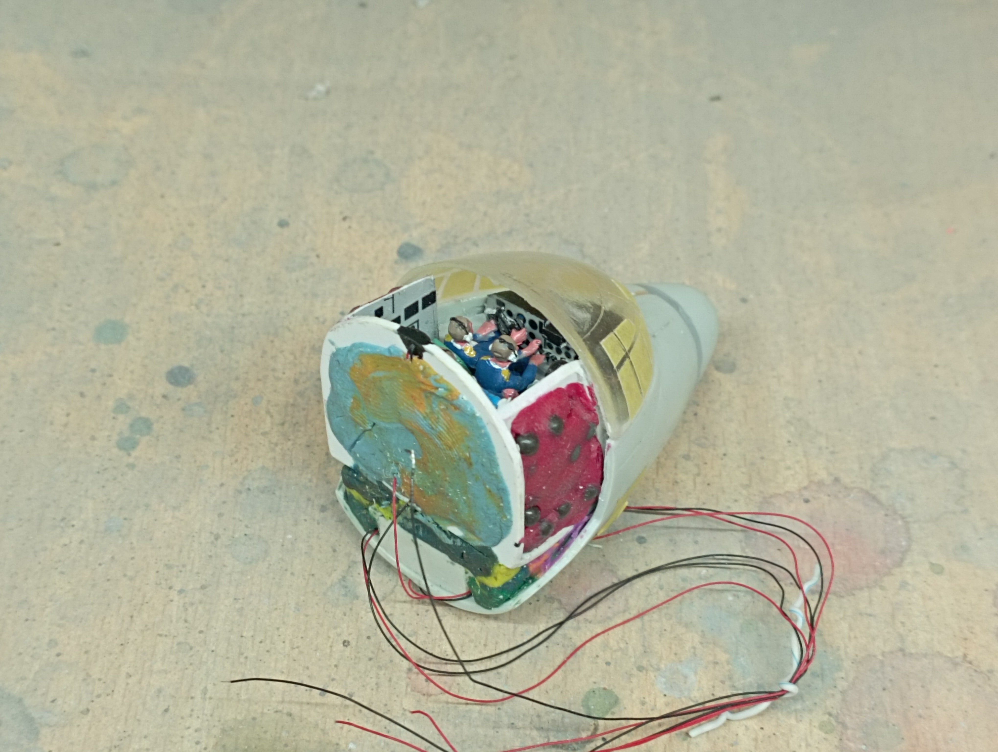

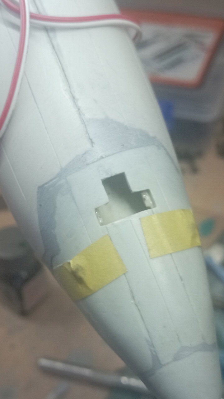

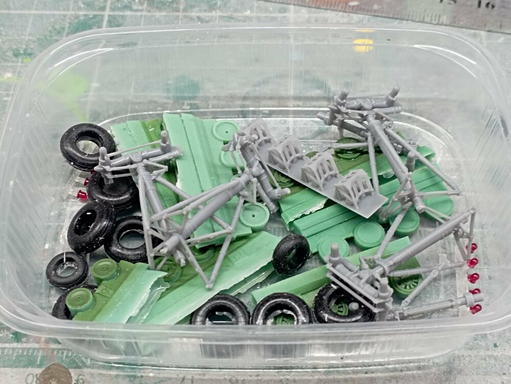

Популярный пост Wishmaster Опубликовано 24 декабря, 2023 Автор Популярный пост Жалоба Поделиться Опубликовано 24 декабря, 2023 Собрал в кучу кабину, предчувствуя желание модели сесть на хвост, напихал дроби во всё щели. Ну и как и на крыле, фары утопил в нишах и заклеил скотчем, чтобы не болтались Между кабиной и фюзеляжем получается хорошая ступенька, надо будет её как-то замазывать. Модель получается довольно тяжёлая, выдержат ли её тонкие, ажурные стойки, сделанные на 3д принтере? Ну и к стойкам в комплекте будут экипажевские резиновые колёса. Очень интересно получается: такая дубовая дровяная модель на таких красивых ножках! 10 4 Цитата Ссылка на комментарий Поделиться на другие сайты Поделиться

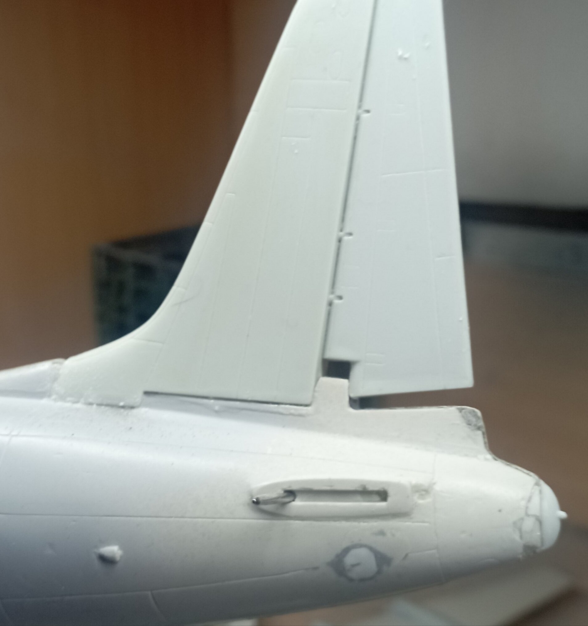

Wishmaster Опубликовано 11 января, 2024 Автор Жалоба Поделиться Опубликовано 11 января, 2024 Ну это просто жесть... Это у меня киль такой высокий или руль такой короткий? Цитата Ссылка на комментарий Поделиться на другие сайты Поделиться
бак1 Опубликовано 11 января, 2024 Жалоба Поделиться Опубликовано 11 января, 2024 Миша, оставь так, будешь с 8 этажа пускать! Цитата Ссылка на комментарий Поделиться на другие сайты Поделиться
Wishmaster Опубликовано 11 января, 2024 Автор Жалоба Поделиться Опубликовано 11 января, 2024 15 минут назад, бак1 сказал: Миша, оставь так, будешь с 8 этажа пускать! Я на третьем живу, но можно подняться на двадцать пятый Там ещё по инструкции полагается стабилизаторы подрезать на 2 мм под углом, уменьшив стреловидность тем самым. Положить в коробку правильные сразу почему-то не судьба. Про подрезать киль в инструкции ничего нет Цитата Ссылка на комментарий Поделиться на другие сайты Поделиться
icebear Опубликовано 11 января, 2024 Жалоба Поделиться Опубликовано 11 января, 2024 2 часа назад, бак1 сказал: Миша, оставь так, будешь с 8 этажа пускать! Ох и опасные вы тут люди 1 Цитата Ссылка на комментарий Поделиться на другие сайты Поделиться
Artman Опубликовано 11 января, 2024 Жалоба Поделиться Опубликовано 11 января, 2024 7 часов назад, Wishmaster сказал: Это у меня киль такой высокий или руль такой короткий? Да, для 72-го зазор немного крупноват. Геройское это дело - Амодел собирать... Я не осилил. Цитата Ссылка на комментарий Поделиться на другие сайты Поделиться
Risa Опубликовано 12 января, 2024 Жалоба Поделиться Опубликовано 12 января, 2024 (изменено) 15 часов назад, Wishmaster сказал: Ну это просто жесть... Это у меня киль такой высокий или руль такой короткий? Киль на Амодел не верный я отрезал и делал новый с нуля руль немного пришлось нарастить Изменено 12 января, 2024 пользователем Risa Цитата Ссылка на комментарий Поделиться на другие сайты Поделиться

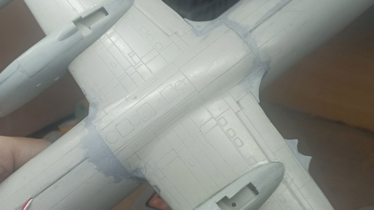

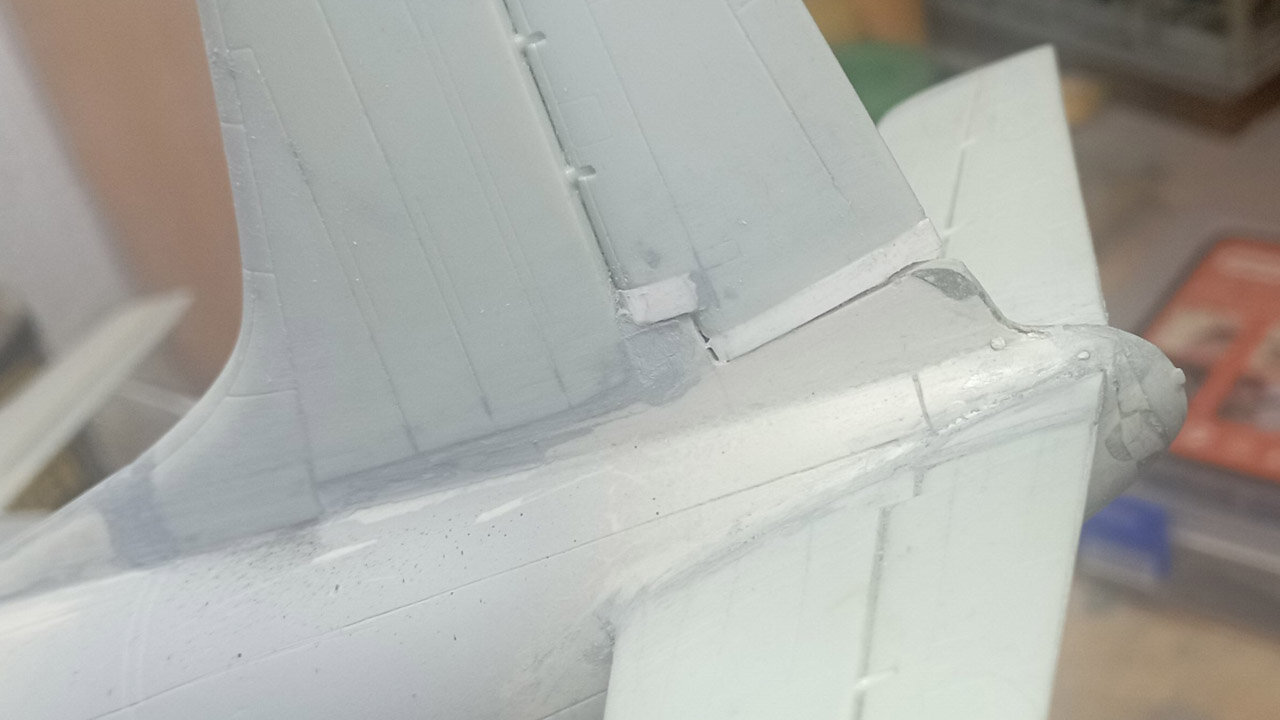

Wishmaster Опубликовано 17 января, 2024 Автор Жалоба Поделиться Опубликовано 17 января, 2024 Вот такие ведра шпаклевки уходят на сочленение отдельных деталек Особенно "порадовали" отдельные детальки зализов, задача которых - уменьшить количество шпаклевки на стыках, потому как эти детальки все равно поверх приходится наращивать дополнительным слоем. Пострадали мелкие воздухозаборнички в корне крыла, их все равно потом отдельной деталькой вклею, когда удастся от ступенек избавиться А вот таким элегантным способом пришлось нарастить руль направления. Кстати, элероны удлинять пришлось так же. Ну и пример сочленения кабины с фюзеляжем 2 Цитата Ссылка на комментарий Поделиться на другие сайты Поделиться

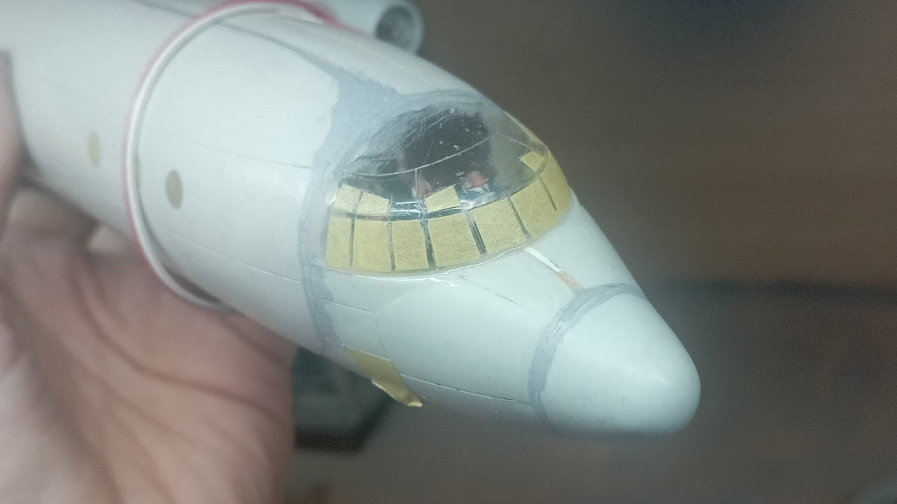

Wishmaster Опубликовано 17 января, 2024 Автор Жалоба Поделиться Опубликовано 17 января, 2024 Похоже на сервере форума закончилось место, больше картинки загружать он не дает В общем, нос... Больше похож на какой-то Вангард или Суперкони, но никак не Ил-18 Что с ним делать - ХЗ. Красиво наростить его до правильной формы у меня вряд ли получится, оставлять так - тоже не красиво, ну и выбрасывать или откладывать модель, которую пилю уже год - тоже не вариант Фигня какая-то... 1 2 Цитата Ссылка на комментарий Поделиться на другие сайты Поделиться
