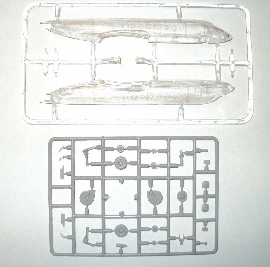

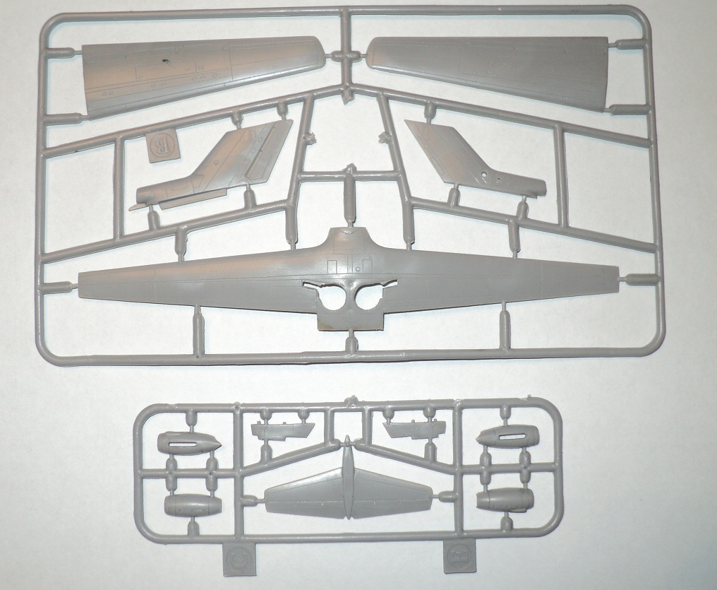

EE-models Опубликовано 16 января, 2013 Жалоба Поделиться Опубликовано 16 января, 2013 Как и обещал выкладываю пробные отливки на Як-40 Ссылка на комментарий Поделиться на другие сайты Поделиться
EE-models Опубликовано 16 января, 2013 Жалоба Поделиться Опубликовано 16 января, 2013 для проффи в комплект входит и отдельный стеклянный колпак ( на фото нет ) Ссылка на комментарий Поделиться на другие сайты Поделиться

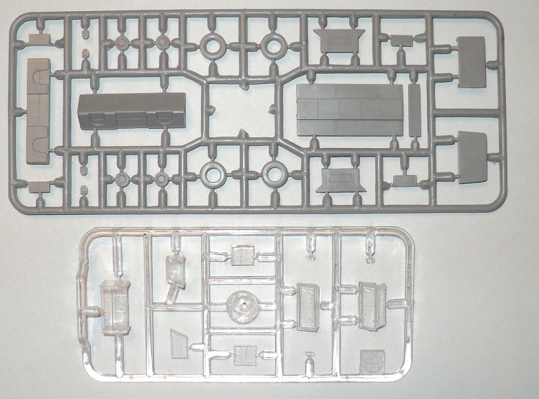

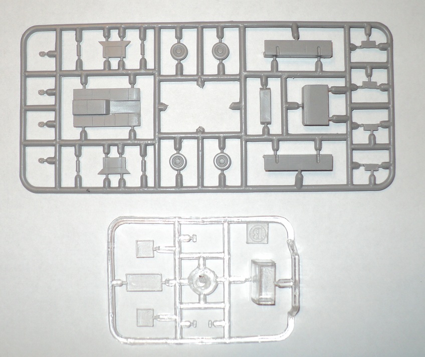

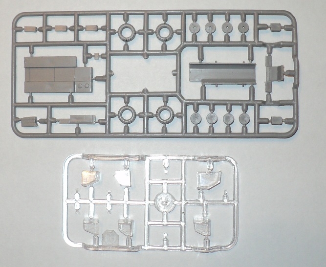

EE-models Опубликовано 16 января, 2013 Жалоба Поделиться Опубликовано 16 января, 2013 Ну и тягачи - БЕЛАЗ ... Ссылка на комментарий Поделиться на другие сайты Поделиться
EE-models Опубликовано 16 января, 2013 Жалоба Поделиться Опубликовано 16 января, 2013 ... и 2 буржуя ... Ссылка на комментарий Поделиться на другие сайты Поделиться
Wolf Опубликовано 16 января, 2013 Жалоба Поделиться Опубликовано 16 января, 2013 Как и обещал выкладываю пробные отливки на Як-40 На первый взгляд не плохо. Но на такой фюзеляж надо маски для остекления... Хотя бы на иллюминаторы. И ещё момент, получается что стык половинок фюзеляжа приходится как раз на среднее окно остекления кабины, как с ним быть? Ссылка на комментарий Поделиться на другие сайты Поделиться

AVB Опубликовано 16 января, 2013 Жалоба Поделиться Опубликовано 16 января, 2013 Wolf, Вы задали очень интересный вопрос. Действительно, стык половин придется на ось лобового центрального стекла. Тут уж без шлифовки и полирования не обойтись. Михаил упоминает некий колпак - может имеется ввиду зацело отлитая передняя часть фюза? А на счет масок не переживайте - маски будут, как только в руки попадет экземпляр. Ссылка на комментарий Поделиться на другие сайты Поделиться
tillman Опубликовано 17 января, 2013 Жалоба Поделиться Опубликовано 17 января, 2013 Маски однозначно нужны...да и расскажите, пожалуйста, подробнее , что за колпак имелся ввиду? Ссылка на комментарий Поделиться на другие сайты Поделиться
EE-models Опубликовано 17 января, 2013 Жалоба Поделиться Опубликовано 17 января, 2013 Под "колпаком" понимается - прозрачная деталь включающая в себя лобовик с частью расположенного над ним частью фюзеляжа ( как это было сделано на ранее выпущенных моделях). Те кому принципиально отсутствие шва на прозрачном лобовике, удаляют по расшивке этот фрагмент и заменяют его отдельной деталью... Ссылка на комментарий Поделиться на другие сайты Поделиться
boburjon Опубликовано 17 января, 2013 Жалоба Поделиться Опубликовано 17 января, 2013 Лучше было бы серым пластиком лить:-( Ссылка на комментарий Поделиться на другие сайты Поделиться
Triela Опубликовано 17 января, 2013 Жалоба Поделиться Опубликовано 17 января, 2013 (изменено) Лучше было бы серым пластиком лить:-( А мне кажется, вариант с прозрачным фюзеляжем весьма интересен. При условии качественной поверхности мастера как снаружи, так и внутри, и учета разной усадки прозрачного и серого полистирола при литье в местах стыковки разнородных деталей. Те кому принципиально отсутствие шва на прозрачном лобовике, удаляют по расшивке этот фрагмент и заменяют его отдельной деталью... А вот это досадно, Все делают этот стык по расшивке, которая в силу конструктивных причин на всех самолетах проходит оочень близко к задним стеклам фонаря. В результате получается крайне трудно шпаклюемое место, слишком легко задеть прозрачное стекло, и при незначительной неестыковке трудно "выводить" шов. Если бы "колпак" был сделан с запасом миллиметра три от расшивки, то и стыковать, и шпаклевать было бы очень просто, и гладкое соединение сделать проще, чем по расшивке с сохранением оной. А сама расшивка бы оставалась нетронутой Линию же распила можно и на внутренней поверхности сделать. Ну это так, мечты. Высказываю всем подряд, в надежде, что кто-нибудь из призводителей, наконец, попробует так сделать. Изменено 17 января, 2013 пользователем Triela Ссылка на комментарий Поделиться на другие сайты Поделиться

Vladimir1:100 Опубликовано 17 января, 2013 Жалоба Поделиться Опубликовано 17 января, 2013 Форма мотогондол наконец правильная - это радует! А фюзеляж... У ОКБ-144 уже было. Надеюсь хоть мастер не один к одному оттуда (на фото форму стекляшки трудно хорошо разглядеть). А почему бы тогда интерьер салона не дать для "рекламного" варианта? (Это шутка, конечно, масштаб не подходящий и качество стеклянной отливки тоже ) Ссылка на комментарий Поделиться на другие сайты Поделиться
duk Опубликовано 17 января, 2013 Жалоба Поделиться Опубликовано 17 января, 2013 А мне кажется, вариант с прозрачным фюзеляжем весьма интересен. Если бы "колпак" был сделан с запасом миллиметра три от расшивки, то и стыковать, и шпаклевать было бы очень просто, и гладкое соединение сделать проще, чем по расшивке с сохранением оной. А сама расшивка бы оставалась нетронутой Линию же распила можно и на внутренней поверхности сделать. Ну это так, мечты. Высказываю всем подряд, в надежде, что кто-нибудь из призводителей, наконец, попробует так сделать. Дима ! Разрешишь присоединиться к этим мечтам-надеждам ? Действительно , технологически , при изготовлении кита , это - как "два пльца" а при сборке - куча сэкономленного времени и (очень немаловажно) нервов . Ссылка на комментарий Поделиться на другие сайты Поделиться
Triela Опубликовано 17 января, 2013 Жалоба Поделиться Опубликовано 17 января, 2013 Дима ! Разрешишь присоединиться к этим мечтам-надеждам ? Действительно , технологически , при изготовлении кита , это - как "два пльца" а при сборке - куча сэкономленного времени и (очень немаловажно) нервов . *припадая к груди* Вова, ну хоть ты меня понимаешь! Что ж так технологам понять это тяжко?! Ссылка на комментарий Поделиться на другие сайты Поделиться
Wolf Опубликовано 17 января, 2013 Жалоба Поделиться Опубликовано 17 января, 2013 (изменено) Все делают этот стык по расшивке, которая в силу конструктивных причин на всех самолетах проходит оочень близко к задним стеклам фонаря. В результате получается крайне трудно шпаклюемое место, слишком легко задеть прозрачное стекло, и при незначительной нестыковке трудно "выводить" шов. Если бы "колпак" был сделан с запасом миллиметра три от расшивки, то и стыковать, и шпаклевать было бы очень просто, и гладкое соединение сделать проще, чем по расшивке с сохранением оной. А сама расшивка бы оставалась нетронутой Линию же распила можно и на внутренней поверхности сделать. +1. При таком стыке и необходимости перепила, какой смысл делать прозрачный фюзеляж? С прозрачным фюзеляжем мне видятся два варианта: 1. Сделать центральное стекло кабины на половинках как "папа-мама" (насколько это сложно технологически при изготовлении формы и литье?). 2. Разделить половинки не на правую и левую, а на верхнюю и нижнюю. Изменено 17 января, 2013 пользователем Wolf Ссылка на комментарий Поделиться на другие сайты Поделиться
бак1 Опубликовано 17 января, 2013 Жалоба Поделиться Опубликовано 17 января, 2013 И все же похоже с фюзелем перемудрили... Ссылка на комментарий Поделиться на другие сайты Поделиться
Maximus Опубликовано 17 января, 2013 Жалоба Поделиться Опубликовано 17 января, 2013 (изменено) +1. При таком стыке и необходимости перепила, какой смысл делать прозрачный фюзеляж? Соглашусь. Прозрачный пластик, кстати, обрабатывать - тот еще геморрой. Во-первых, не видно, что обрабатываешь, во-вторых, он более жесткий и колкий. А иллюминаторы салона я буду все равно скорее всего высверливать и делать сам, т.к. прозрачность ЛНД весьма сомнительна. В общем, я за нормальный серый пластик. Сугубо ИМХО. Хотя идея, безусловно, оригинальная. Изменено 17 января, 2013 пользователем Maximus Ссылка на комментарий Поделиться на другие сайты Поделиться
EE-models Опубликовано 17 января, 2013 Жалоба Поделиться Опубликовано 17 января, 2013 (изменено) +1. При таком стыке и необходимости перепила, какой смысл делать прозрачный фюзеляж? Провели эксперимент. Результаты интересные ( на фото прозрачный корпус смотрится по-иному). Все что было сказано про неудобства - ожидаемая реакция (но если нет трудностей - разве это интересно :-) ) . В разработке находятся ряд моделей выполнение в которых остекления отдельно не видится нам целесообразным. Изменено 17 января, 2013 пользователем EE-models Ссылка на комментарий Поделиться на другие сайты Поделиться
