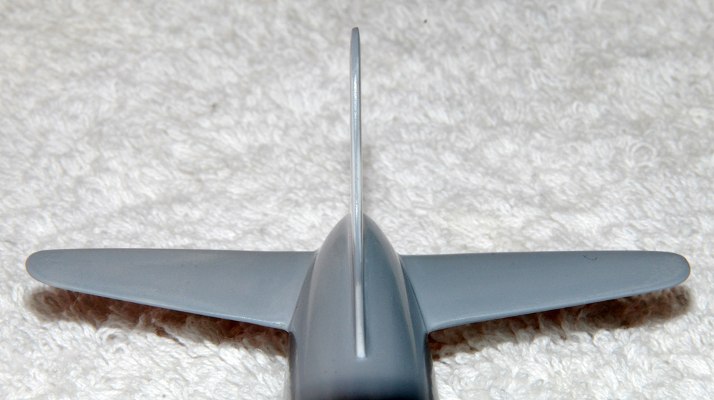

Duk,забавно, даже представить сложно что куда... Ну давайте по делу. По килю - мне кажется, рациональнее было бы отпилить руль поворота (у него ребра торчат - его с нуля делать муторно), только нарастить у него "рог" насколько надо, а остальной киль выпилить заново из пластмассы. Пардон за оффтоп, но я сподобной ситуацией сталкивался на пластикартовском Ил-14, там тоже по передней кромке сильно киля не хватало. Делал их аж 3 штуки (2 есть в моих фотках про Пластикарт), и на всех трех пробовал по-разному. На первом спилил кромку почти до руля и доклеил правильный фрагмент из полистирола. На втором просто сделал весь киль заново, только он слишком тонкий получился (пластмассы нужной толщины не было... а склеить в 2 слоя было лень dry ) А на третьем на то что есть наклеил "Моментом" "обшивку" из толстой фольги (развертка неподвижной части киля, согнутая по передней кромке, как делают бумажные модели). Вот это больше всего понравилось. Только с Викингом сложнее - у Ила кромка прямая и переход в форкиль достаточно резкий, а здесь та-акой радиус!
оффтоп присутствует ...
Ежели вы считаете,что с килем нужно повозиться ещё-я буду возиться.А пока по своему опыту считаю,что он уже хороший. Во всяком случае,у меня глаз уже замылился и я недостатков не увидел. Посоветуйте.

И почему ты считаешь , что форма киля точнее на декали нежели родная из набора ?

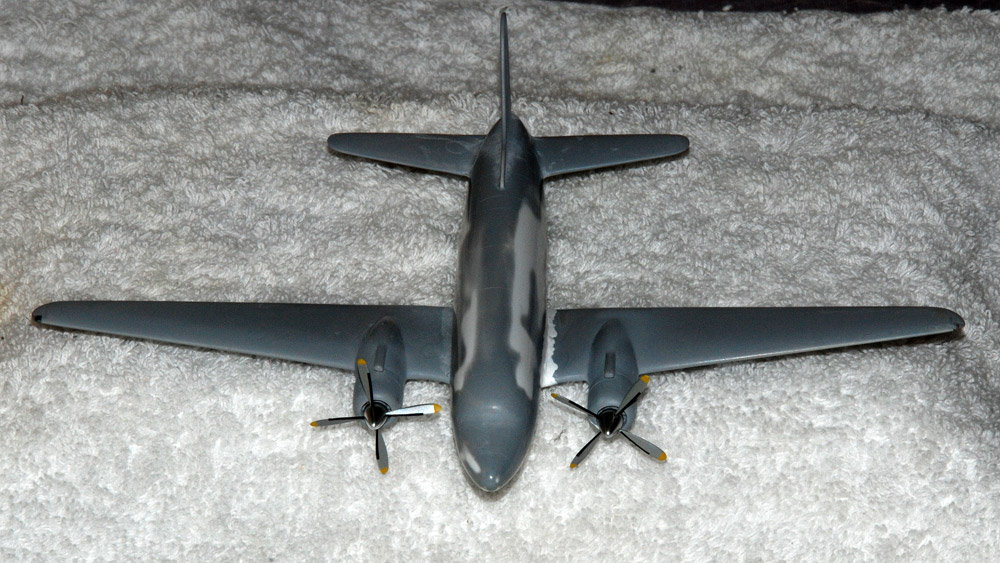

Павел, колёса родные ,как мы все увидели,препаршивого качества.Более того-они отлиты воедино со стойками и подкосами. Неровно и со швами. дабы устранить этот дефект,я заново сделал стойки и шасси. Стойки-иглы медицинские 2 штуки,пневматики-иглы внутривенные 12 штук,кресто-образные подкосы -пластик 2 штуки,колёса от ИЛ-86,обточенные с обеих сторон.
Киль: я не знаю,где правда,но из-за рисунка на декали мне проще сделать киль подобно декальному силуэту. Потому что я красный цвет буду надувать,а среднюю часть из декали вырежу и наклею.

А по тесту - левый стабилизатор длиннее правого чтобы скомпенсировать момент инерции от винтов

На левом стабилизаторе радиус срезали да и всё...Где-то ещё я это видел....По-моему у немцев...

всем привет ! долго был перерыв по ряду причин серьёзных,теперь вот вторая самоделка готова.
Итак,пропеллеры !!! полностью самоделка.Ничего из набора нет и в помине-)

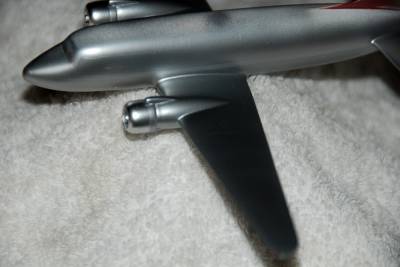

Итак,акриллом покрыл верхнюю половину фюзеляжа. Нижняя и крылья будут в серебре с листовым эффектом.
начинаю второй цвет наносить. Эту полосу можно было и декалью сделать,да вот на носу был бы виден шов от левой и правой половинок декалей.Поэтому окрашиваю сам.
Попал ли я в цвет? Думаю,что да,потому что красный был в различнх оттенках у этой авиакомпании,да и со временем терял свою сочность в 50-х годах.
Остаётся два вида серебра ,чёрный на носу и вроде бы всё...
Ребята !!! Решено смыть всю краску ,чтобы удобней было работать мне с серебром. Серебро-Алклад хром,дюралюминь и просто люминь. Поверхность свежеокрашеная,потом пройдусь полировкой(кроме хромированных участков).
