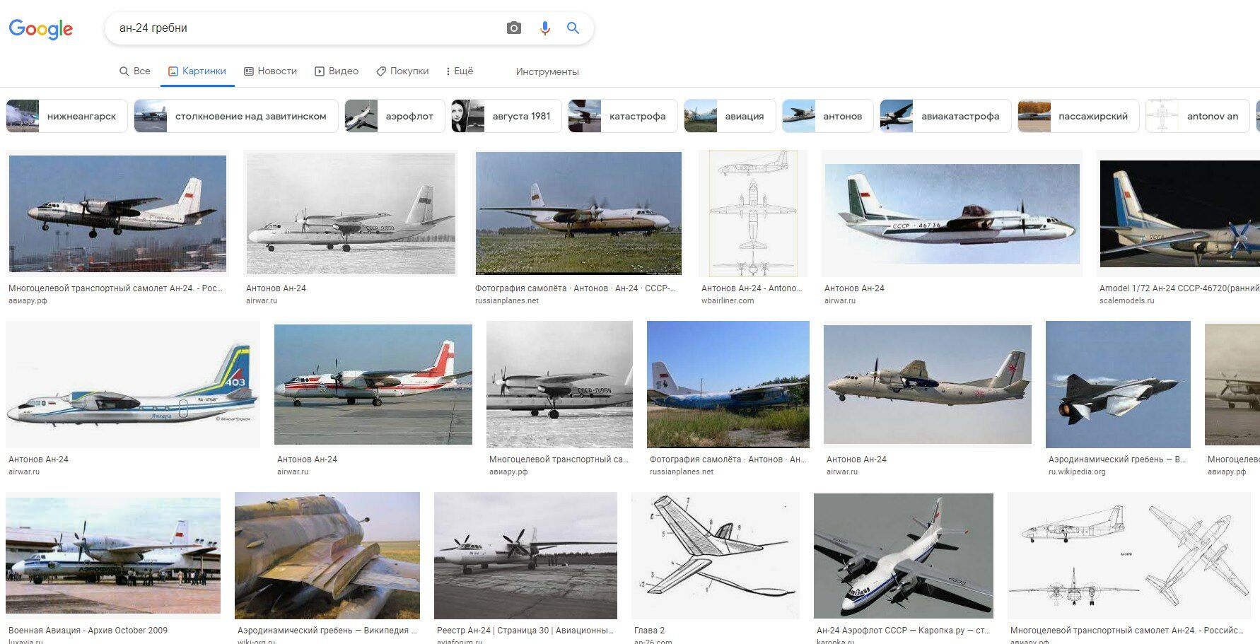

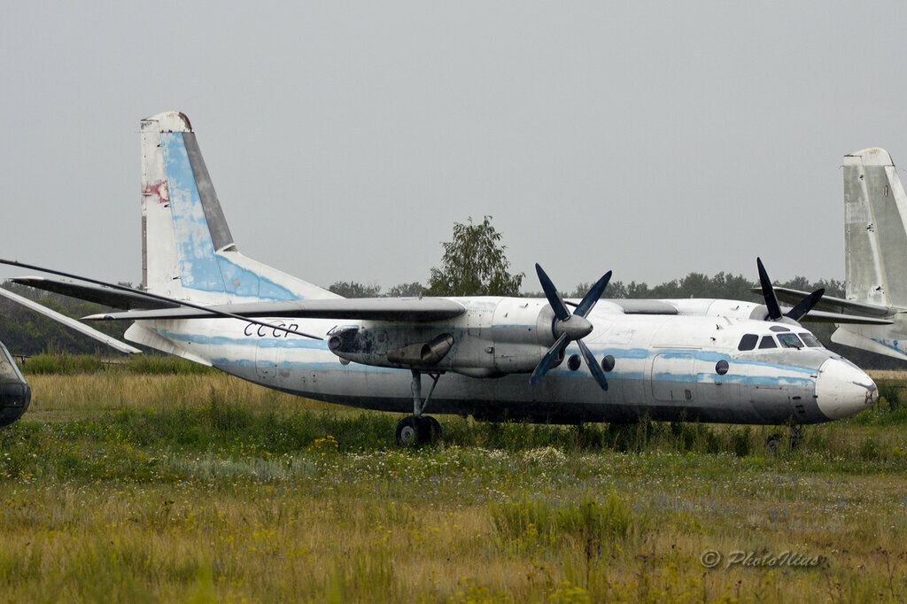

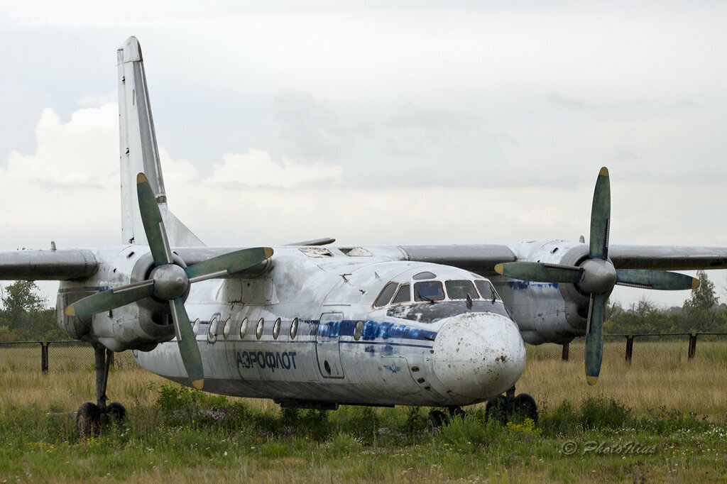

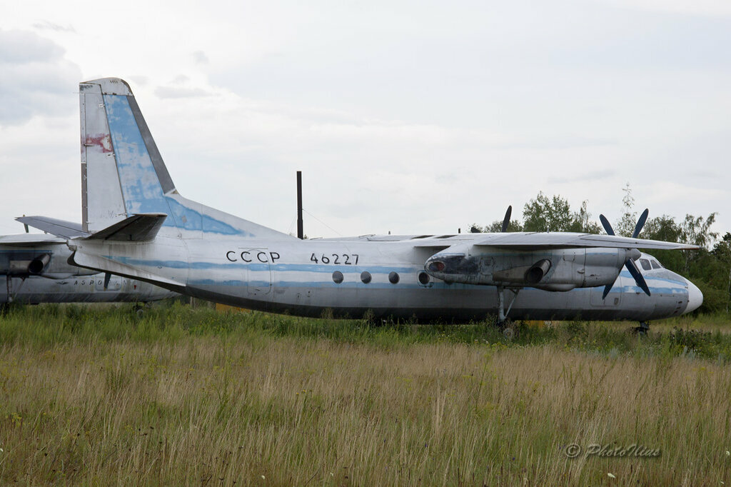

kazanez Опубликовано 2 июля, 2022 Жалоба Поделиться Опубликовано 2 июля, 2022 (изменено) К примеру Изменено 2 июля, 2022 пользователем kazanez 4 1 Ссылка на комментарий Поделиться на другие сайты Поделиться

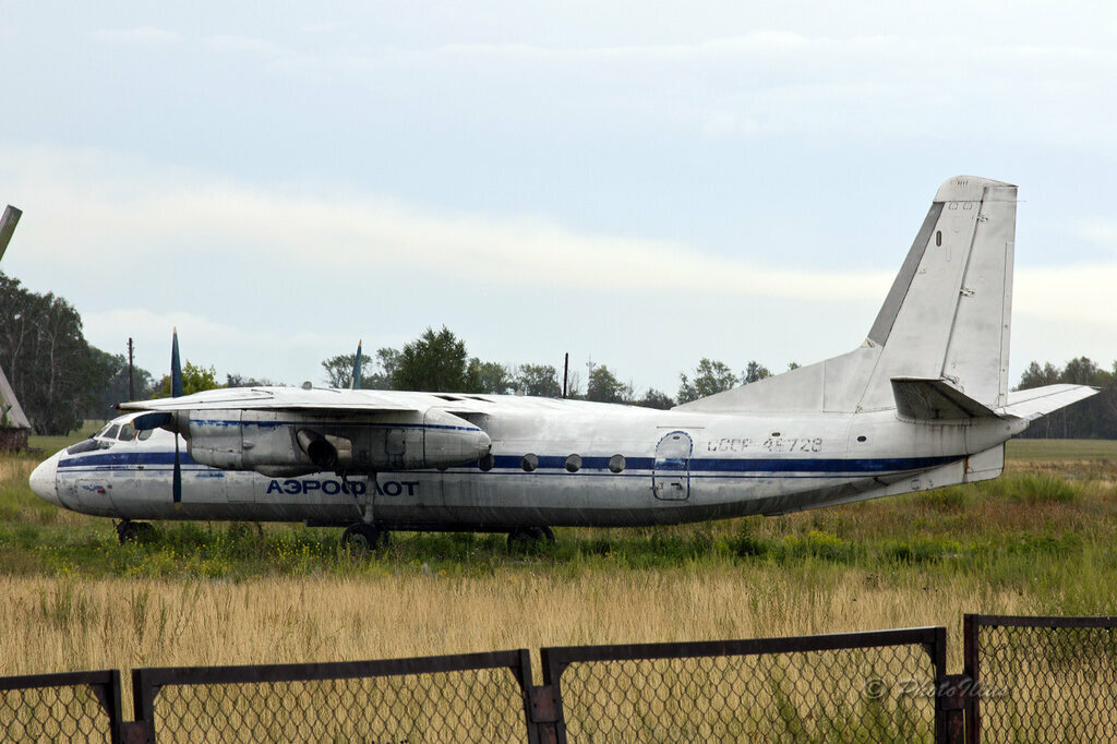

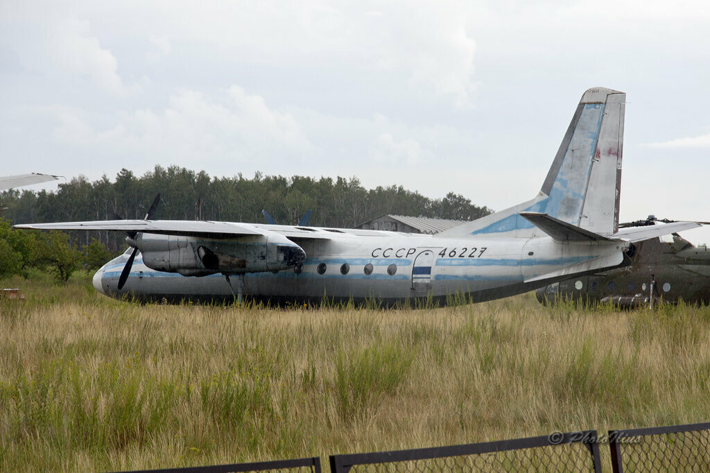

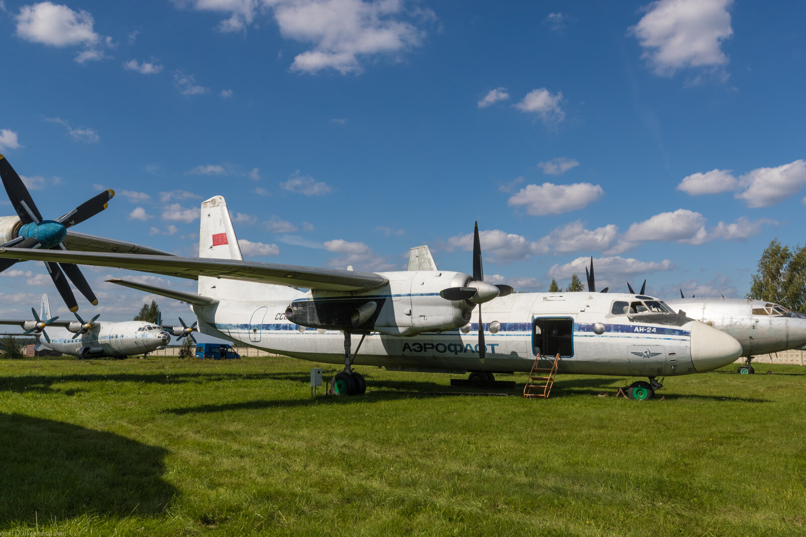

kazanez Опубликовано 2 июля, 2022 Жалоба Поделиться Опубликовано 2 июля, 2022 Или монинский борт 2 Ссылка на комментарий Поделиться на другие сайты Поделиться
vi.siba Опубликовано 2 июля, 2022 Автор Жалоба Поделиться Опубликовано 2 июля, 2022 25 минут назад, kazanez сказал: К примеру Да! Это именно то, что мне хотелось! Спасибо огромное! Ссылка на комментарий Поделиться на другие сайты Поделиться

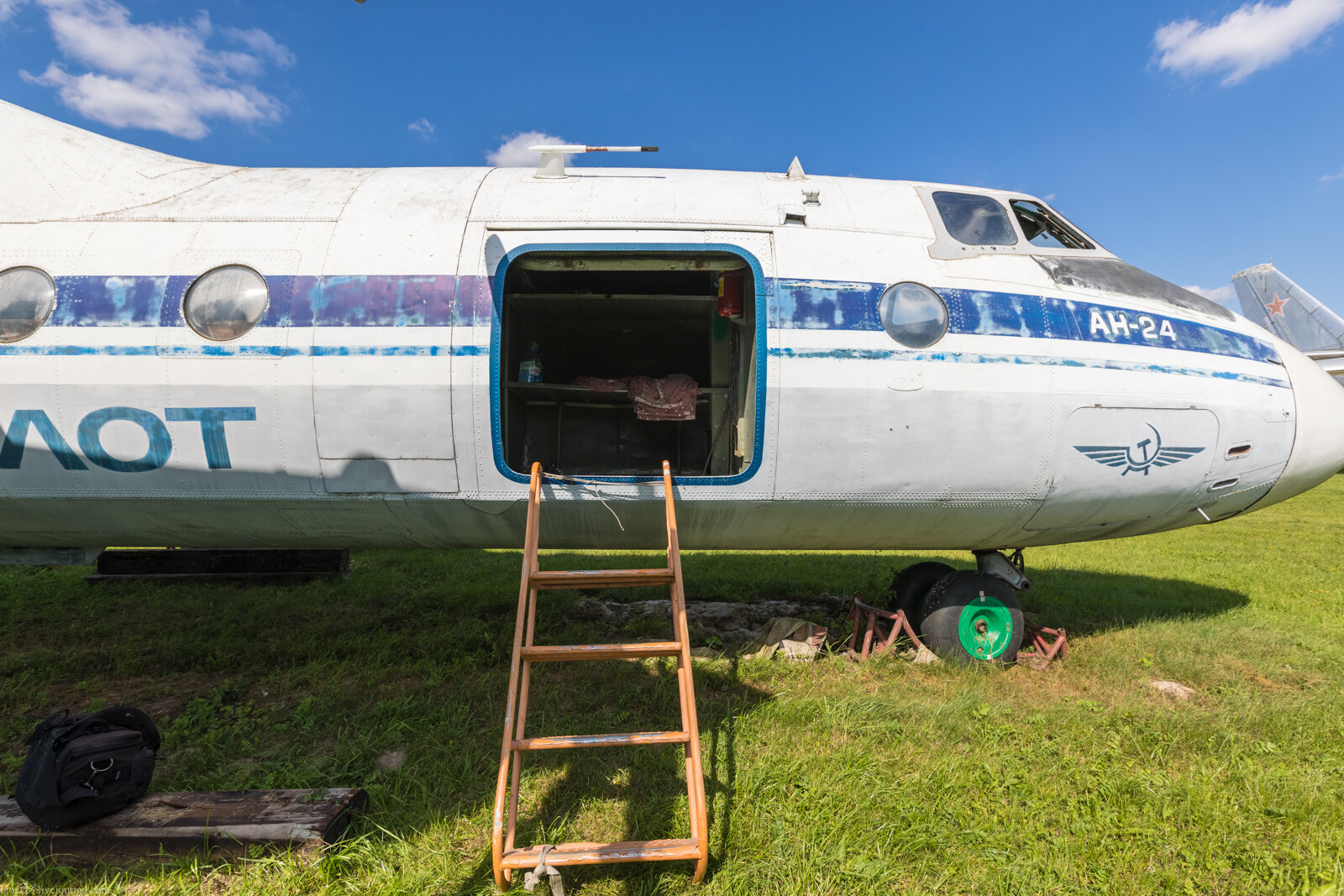

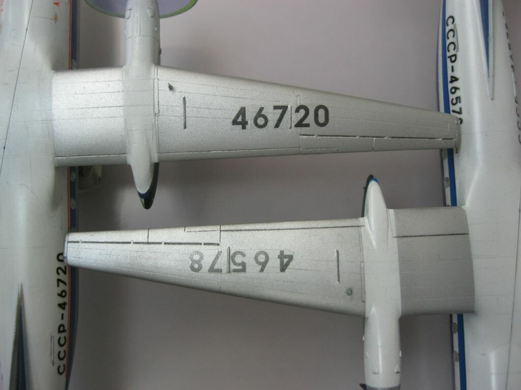

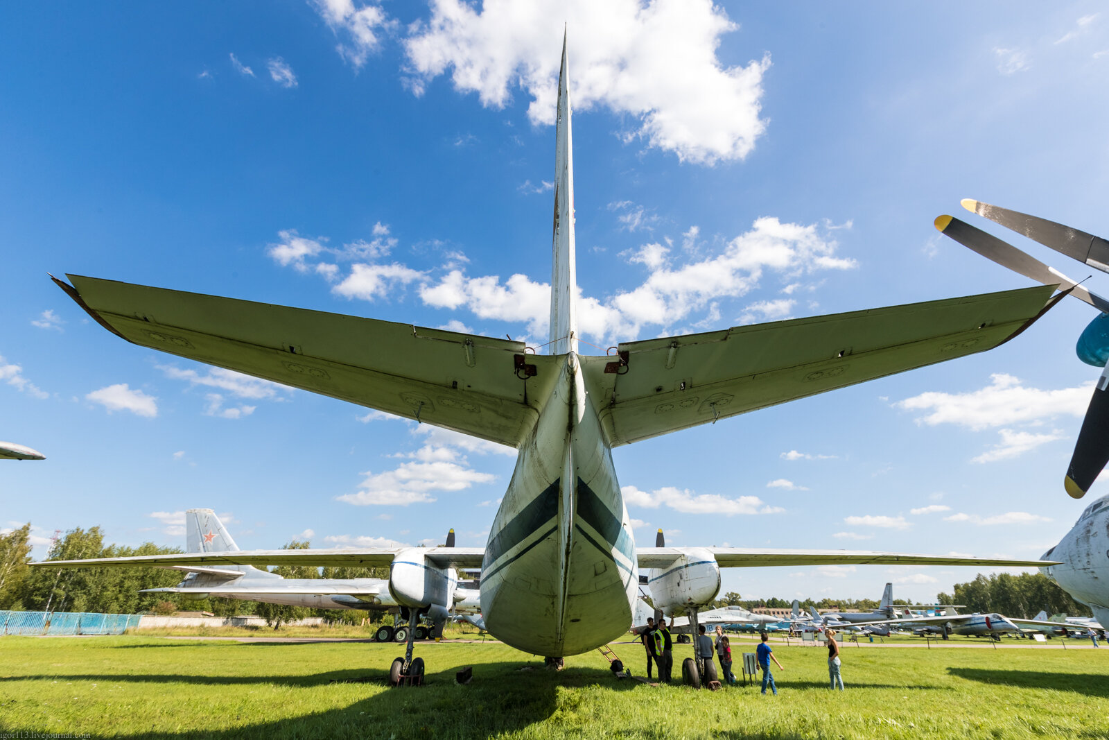

Vladimir1:100 Опубликовано 4 июля, 2022 Жалоба Поделиться Опубликовано 4 июля, 2022 Если будете делать борт с одним гребешком, то не забудьте и внутренний закрылок подпилить. Он на одногребневых такой же как внешний - двухщелевой и по задней кромке вровень с внешним. 1 Ссылка на комментарий Поделиться на другие сайты Поделиться

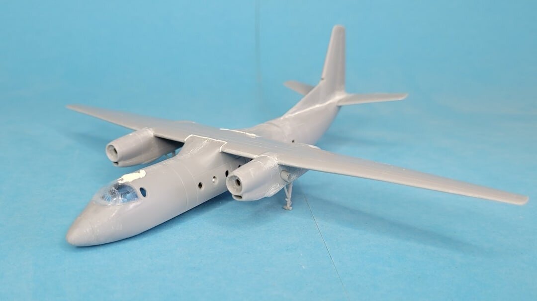

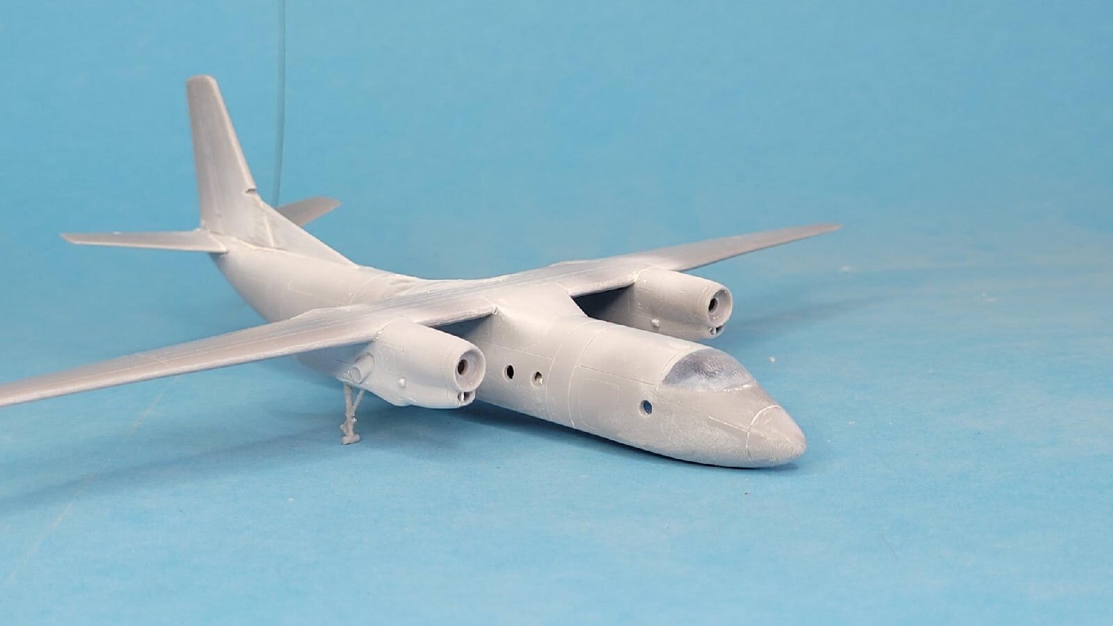

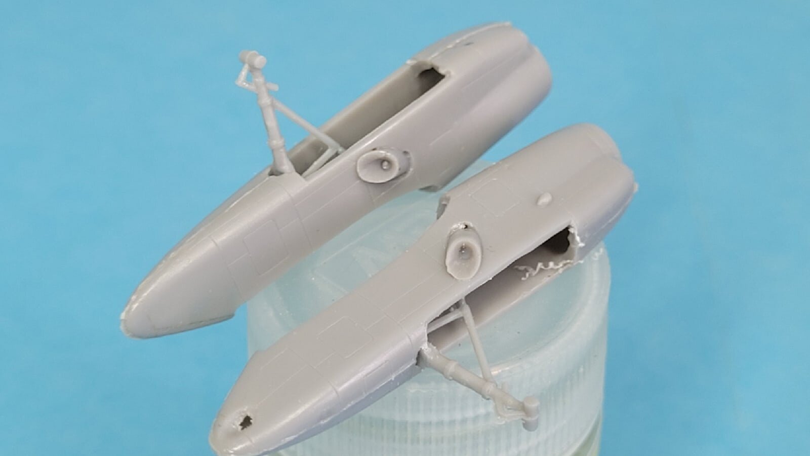

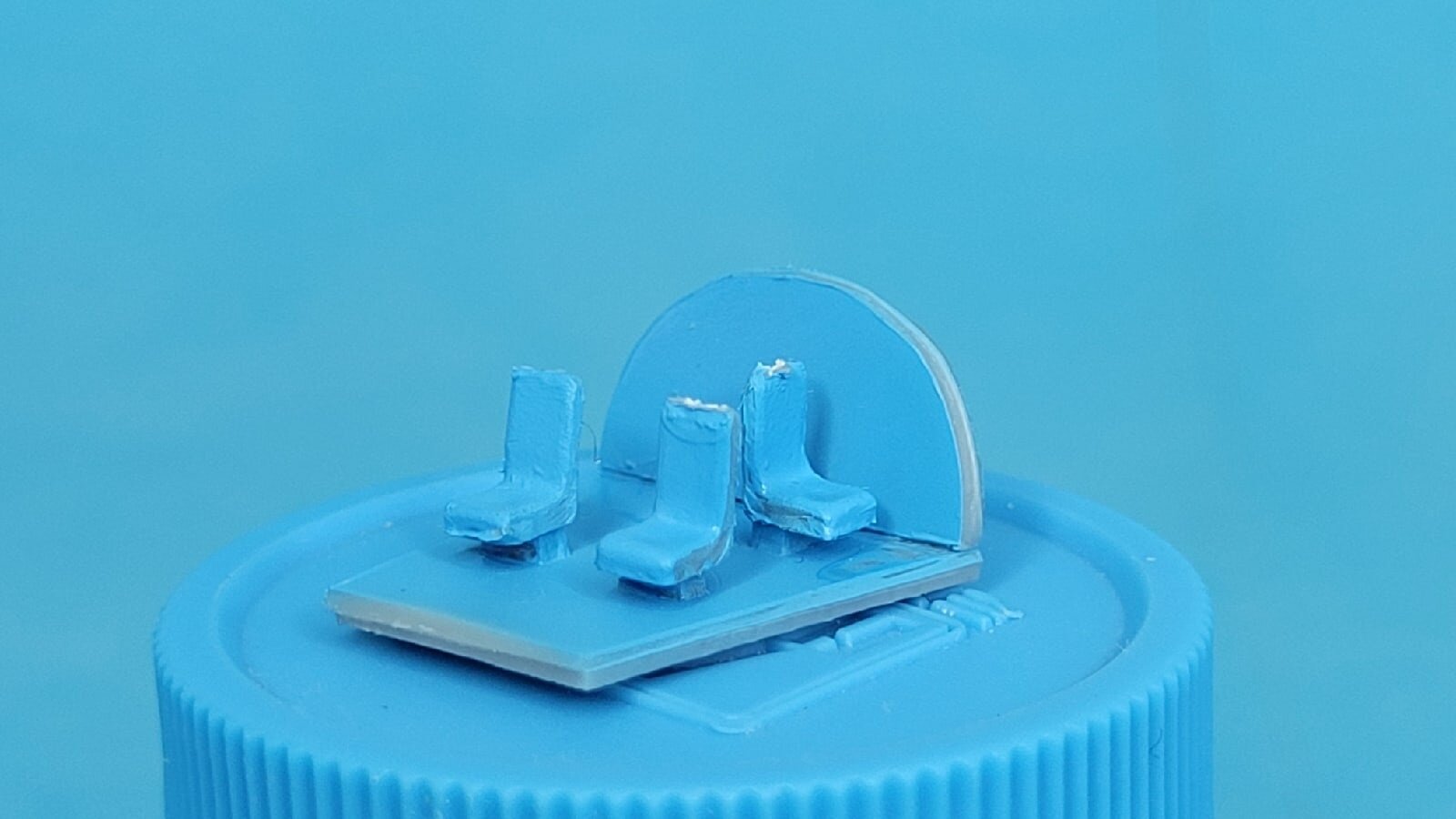

vi.siba Опубликовано 5 июля, 2022 Автор Жалоба Поделиться Опубликовано 5 июля, 2022 Скидал в кучу движки. Пока всё выглядит страшно-страшно, еще только начало работы. Сейчас буду собирать дальше. Пока порассверливал всё, что мог, и склеил всё, что получилось Фотографии, чтобы была видимость, что тема не пустует а то в соседней уже почти всё готово, а у меня одна коробка да и всё Также подсобрал кабину. Пройдусь смывкой и не более, видно с моей стекляшкой там точно ничего не будет... Смотрю на фотографии прототипа и не могу понять... Сзади винты синие, а спереди зеленые? Так выцвели что ли? В 02.07.2022 в 19:06, kazanez сказал: Я в Ан-ах если честно вообще ни слухом, ни духом А про какие гребешки речь? В 04.07.2022 в 16:23, Vladimir1:100 сказал: Если будете делать борт с одним гребешком, то не забудьте и внутренний закрылок подпилить. Он на одногребневых такой же как внешний - двухщелевой и по задней кромке вровень с внешним. 1 Ссылка на комментарий Поделиться на другие сайты Поделиться

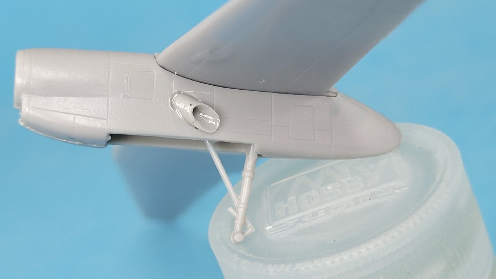

бак1 Опубликовано 5 июля, 2022 Жалоба Поделиться Опубликовано 5 июля, 2022 3 минуты назад, Vladimir1:100 сказал: Про подхвостные. Володя не стращай парня раньше времени, а то спугнешь, созреет сам начнет искать ! Виталий, без обид, но похоже с Сергеем состязаться еще рано, но учится -да! По движкам- все конечно здорово, но так дело не пойдет, должен же был возникнуть вопрос, особенно гляда на другие работы коих достаточно, как это все вместе красить то... ну ладно шасси, понятно что непросто придумать как их внедрить после покраски , не имея опыта "очумелых ручек", но выхлоп то зачем клеить до покраски и главное зачем этот ужос вообще? особенно сдобреный чудной "лункой" , это мягко говоря, не то что нужно и не так. Если найти трубку сложно есть же куча способов не единожды описаных тут в темах, неужели не интересно было попробовать хотя бы бумагу и супер? в любом случае это было бы много лучше, чем то что на фото. Понятно, что все мы были когда то молодыми и чушь прекрасную несли , но советуйтесь чаще и задавайте вопросы , пусть даже банальные, не столько у нас новичков, что бы отказать в совете и помощи. Так что трубы нуна отрывать и менять, красить и потом вклеивать. И желательно изучить это по фото. 144 масштаб часто называют "слепым", но именно аккуратное изготовления значимых мелочей рушит эту теорию. 2 1 Ссылка на комментарий Поделиться на другие сайты Поделиться
vi.siba Опубликовано 5 июля, 2022 Автор Жалоба Поделиться Опубликовано 5 июля, 2022 12 минут назад, бак1 сказал: Володя не стращай парня раньше времени, а то спугнешь, созреет сам начнет искать ! "Подфюзеляжный" из гугла мне ничего не дало, с фотографями тоже легче не стало, поэтому и спросил 17 минут назад, бак1 сказал: Виталий, без обид, но похоже с Сергеем состязаться еще рано, но учится -да! Так это всё не состязания ради, а интереса для! 18 минут назад, бак1 сказал: но выхлоп то зачем клеить до покраски и главное зачем этот ужос вообще? особенно сдобреный чудной "лункой" , это мягко говоря, не то что нужно и не так. Если найти трубку сложно есть же куча способов не единожды описаных тут в темах, неужели не интересно было попробовать хотя бы бумагу и супер? в любом случае это было бы много лучше, чем то что на фото. На супер аллергия, поэтому стараюсь обходиться без него. Да и маскировка для меня всегда только в радость, не вижу ничего плохого в том, что сейчас всё вклеил Неужели всё так плохо? Ещё не поздно досверлить Ссылка на комментарий Поделиться на другие сайты Поделиться
Vladimir1:100 Опубликовано 5 июля, 2022 Жалоба Поделиться Опубликовано 5 июля, 2022 15 минут назад, бак1 сказал: Володя не стращай парня раньше времени, а то спугнешь, созреет сам начнет искать ! А чего страшного-то? В начале темы на фото бортов оба варианта. В наборе у ВЭ только двойной гребень, ну а одиночный самому вырезать... пшик! Если захочется конечно. А я только про закрылки уточнил. Мне просто этот вариант как-то роднее - ну ты же понимаешь, Андрей - Кругозор, Пластикарт... да даже ТОКО... Памятник коктебельский каждый год вижу... и сам катался на паре таких аж в начале 90-х. Ссылка на комментарий Поделиться на другие сайты Поделиться
бак1 Опубликовано 5 июля, 2022 Жалоба Поделиться Опубликовано 5 июля, 2022 38 минут назад, vi.siba сказал: Да и маскировка для меня всегда только в радость, не вижу ничего плохого в том, что сейчас всё вклеил Неужели всё так плохо? Ещё не поздно досверлить Тут уж решать вам, думаю я зря написал выше, может пока рановато, но я правда не представляю как это все вместе покрасить и главное зачем такие муки. Уменя нет возможности сфотать, да и то что ниже нашел из своего архива совсем не шедевр, буду рад если у вас получится примерно так и даже лучше. 3 Ссылка на комментарий Поделиться на другие сайты Поделиться
Intel_Rus Опубликовано 6 июля, 2022 Жалоба Поделиться Опубликовано 6 июля, 2022 Ну справедливости ради, несверлены то родные выхлопы очень неплохо. Я ими вообще никогда не пользовался, всегда на ватную палочку заменял. Ссылка на комментарий Поделиться на другие сайты Поделиться
бак1 Опубликовано 6 июля, 2022 Жалоба Поделиться Опубликовано 6 июля, 2022 9 минут назад, Intel_Rus сказал: Ну справедливости ради, несверлены то родные выхлопы очень неплохо. Я ими вообще никогда не пользовался, всегда на ватную палочку заменял. Ну, с определенного ракурса то да... 1 Ссылка на комментарий Поделиться на другие сайты Поделиться

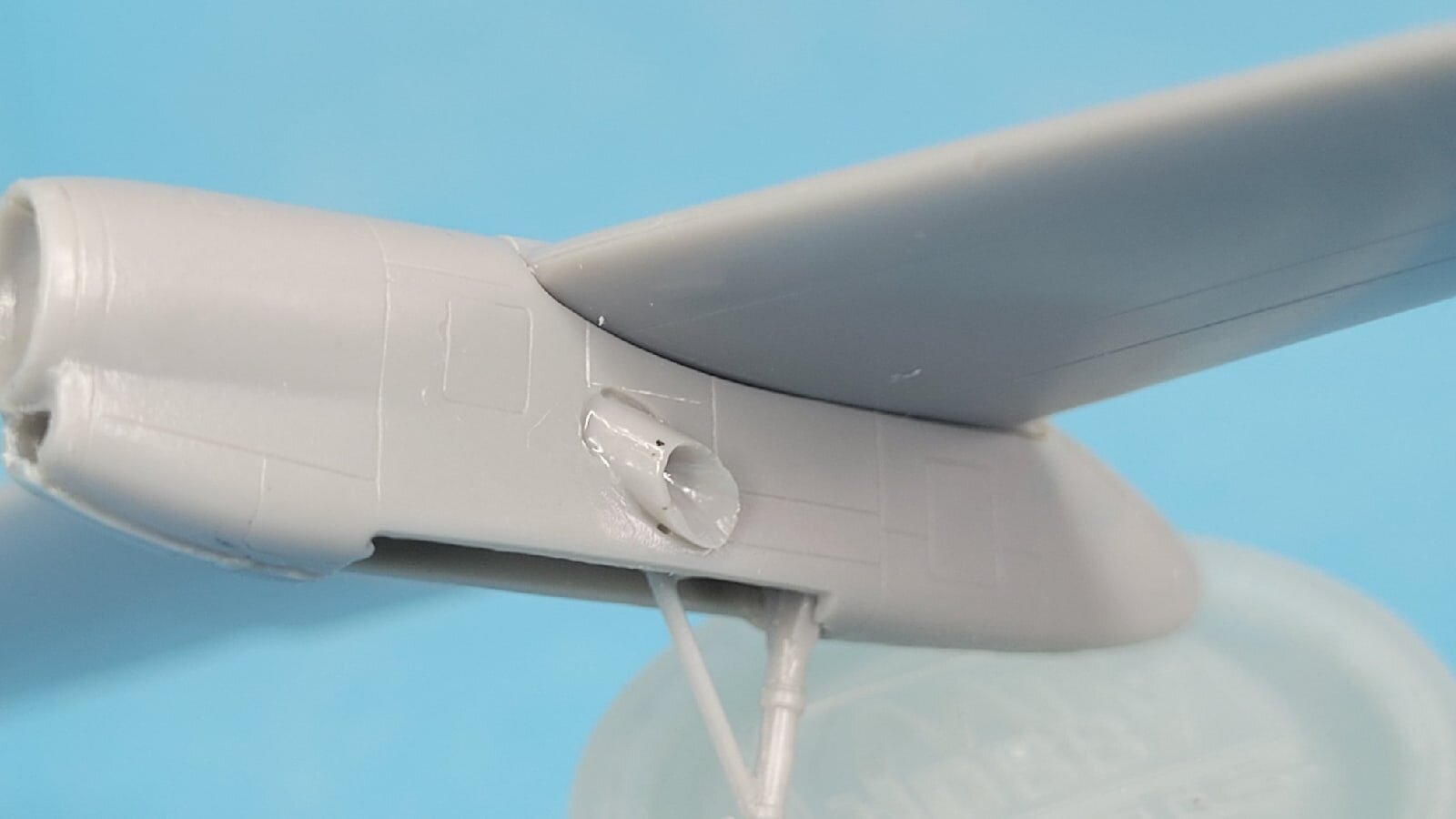

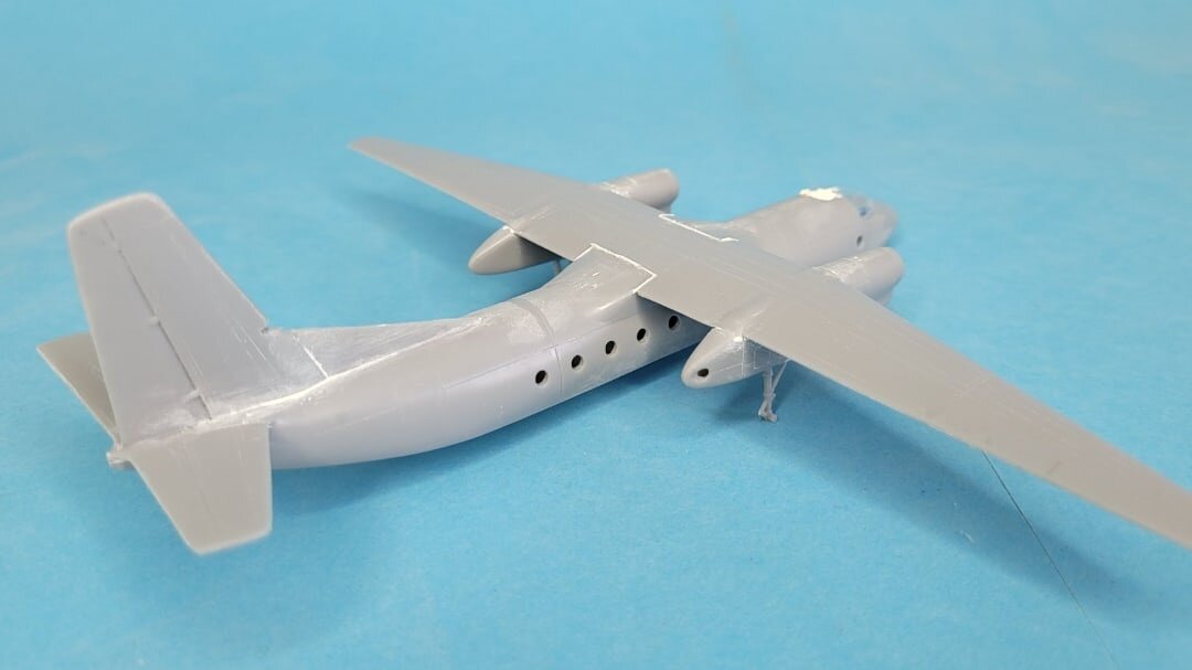

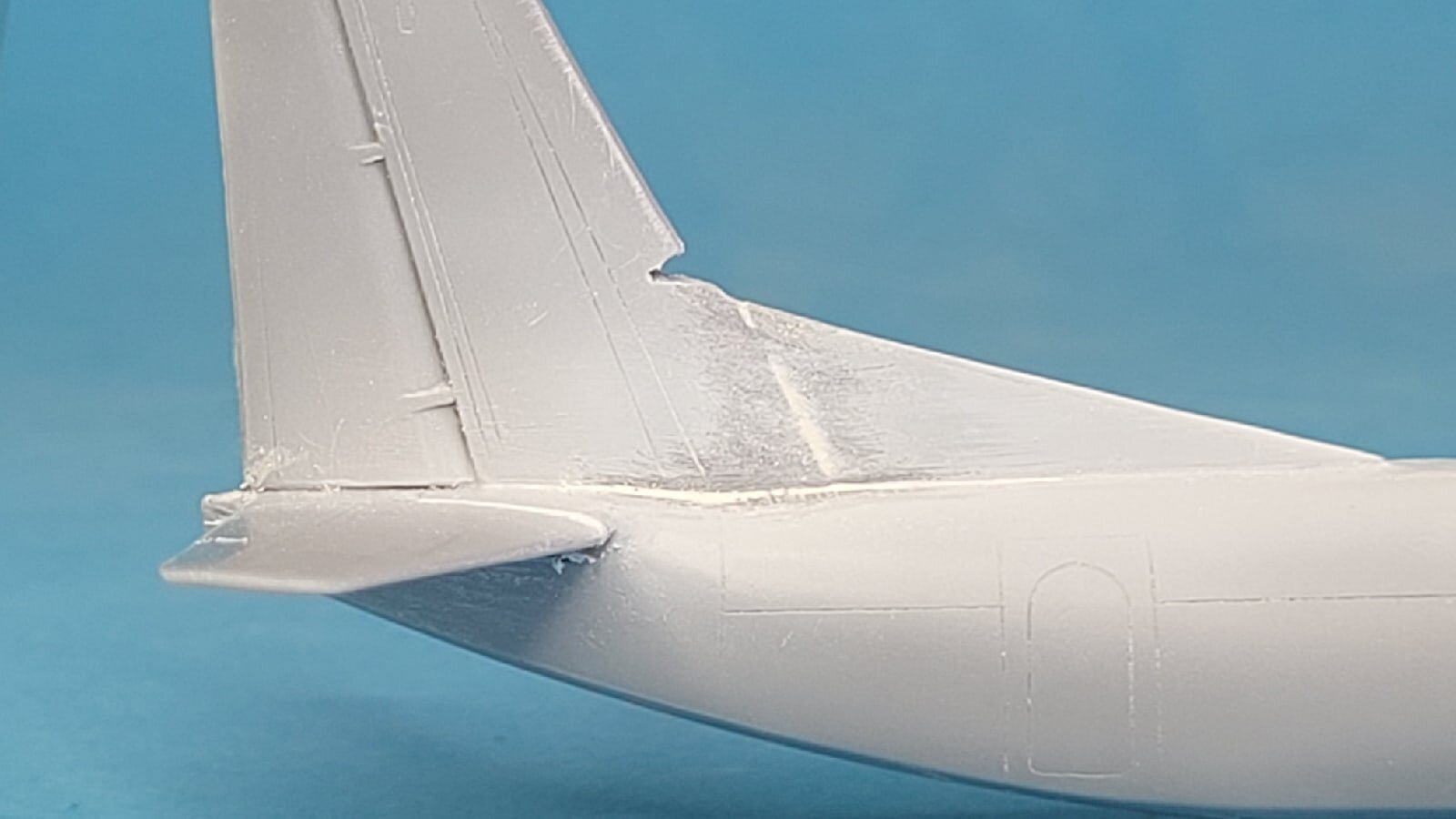

vi.siba Опубликовано 10 июля, 2022 Автор Жалоба Поделиться Опубликовано 10 июля, 2022 Сборка продолжается! Позаделывал все щели, какие то шпаклей, какие то пластиком: 0,3 мм отлично влезает в отверстия модели! Наверное, хвост надо было тоже пластиком заделывать. Также помимо всего углубил расшивку на фюзеляже Так как самолёт планирую с подставкой- сделал флокатор. Флок пришел на днях, скоро будет проба, покажу, что и как получилось 5 Ссылка на комментарий Поделиться на другие сайты Поделиться
Wishmaster Опубликовано 11 июля, 2022 Жалоба Поделиться Опубликовано 11 июля, 2022 Надо бы в воздухозаборниках перегородочки добавить, без них как-то грустно 1 Ссылка на комментарий Поделиться на другие сайты Поделиться
бак1 Опубликовано 11 июля, 2022 Жалоба Поделиться Опубликовано 11 июля, 2022 4 часа назад, Wishmaster сказал: Надо бы в воздухозаборниках перегородочки добавить, без них как-то грустно Это мелочи, сдается мне киль то же не на своем месте , учитывая сложность набора и опыт автора можно и простить, а вот подставку я жду, они много лучше выходят. Ссылка на комментарий Поделиться на другие сайты Поделиться

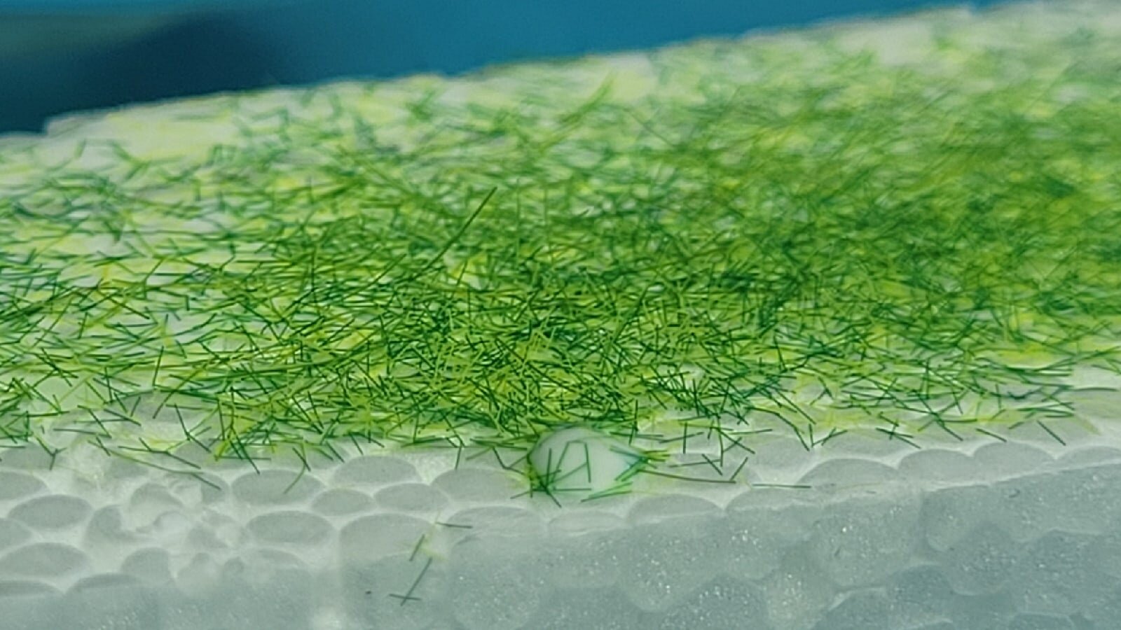

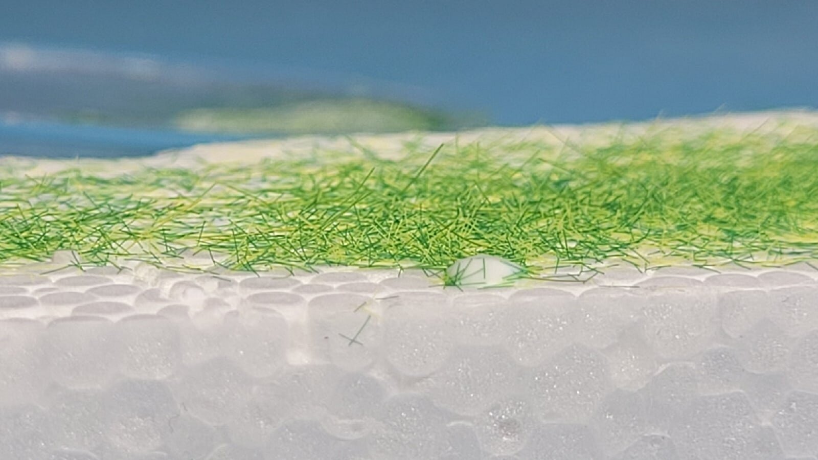

vi.siba Опубликовано 11 июля, 2022 Автор Жалоба Поделиться Опубликовано 11 июля, 2022 Перегородки добавил, киль вроде на своём месте (клеил по инструкции, если это ошибка, то наверное уже поздно что-то менять) 36 минут назад, Artman сказал: Сам сделал? Из набора какого-то или мухобойка с ситечком? Мухобойка с ситом И что то ничего не получилось, хотя схема сборки соответствует предлагаемой, током флокатор бьется, а вот флок не садится. Засада Ссылка на комментарий Поделиться на другие сайты Поделиться

Vladimir1:100 Опубликовано 11 июля, 2022 Жалоба Поделиться Опубликовано 11 июля, 2022 1 час назад, бак1 сказал: А эти самые перегородки разве не с другой стороны? И еще маааленький совет, не используйте инструкции вместо фото и чертежей. Эт точно. А киль надо бы как минимум на ширину триммера вперед. Вот у Сергея куда ближе к истине. Полагаю, надрезать стык с фюзеляжем, аккуратненько отломить и поновой приклеить как надо - вполне реально. По перегородкам - с такого ракурса непонятно, куда они смещены. Но если вправо (по полету) - то таки да, прохлоп. Как у Пластикарта, кстати 2 Ссылка на комментарий Поделиться на другие сайты Поделиться
