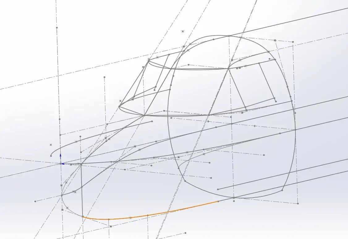

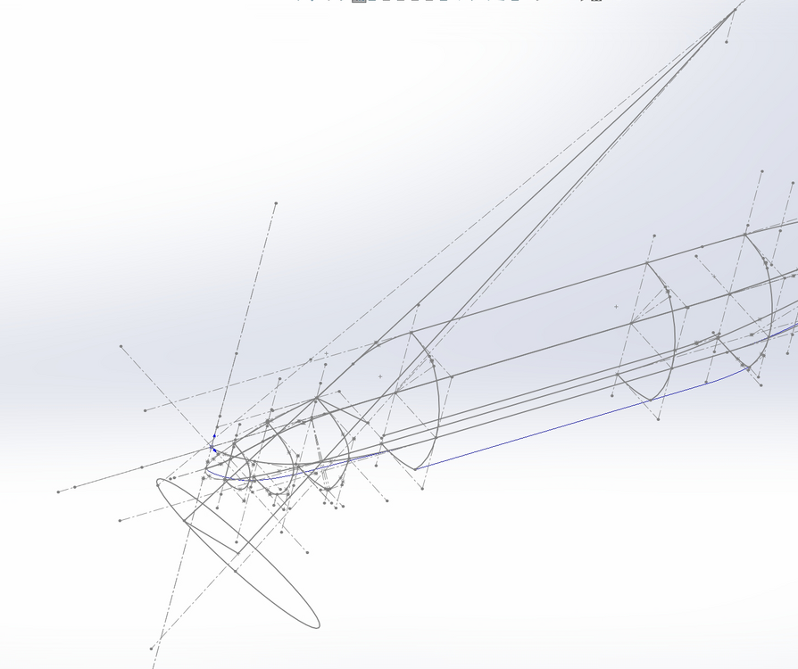

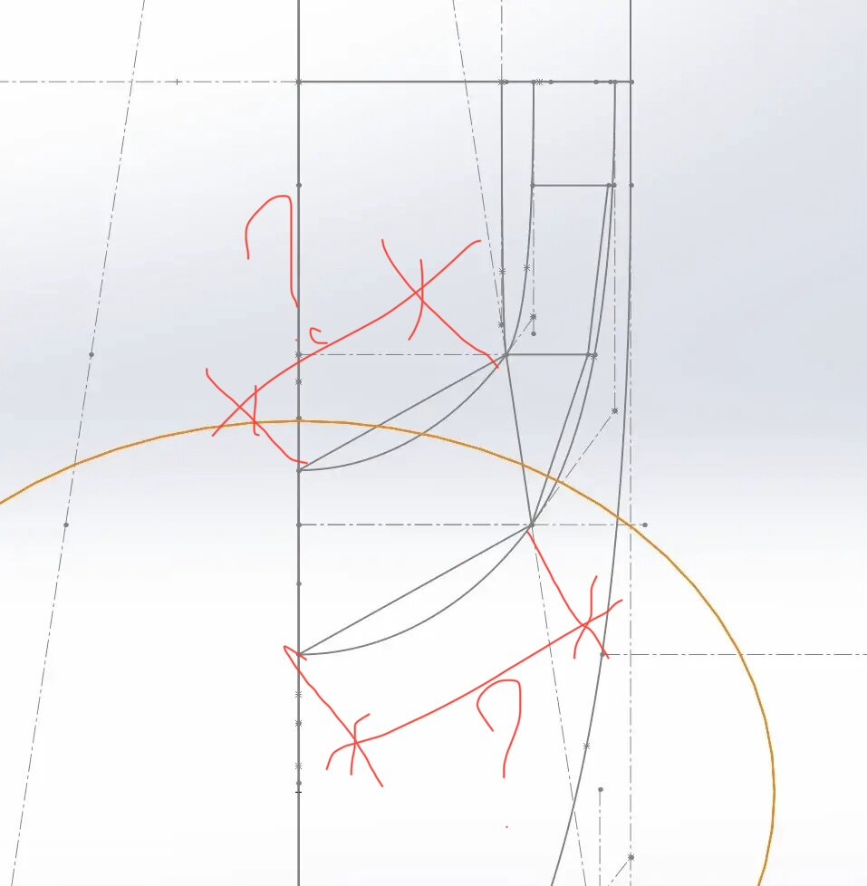

Всем привет, товарищи! Много лет тут не объявлялся. А ведь идея Элки так меня и не оставляет. Все чертежи что есть сейчас в открытом доступе, увы не имеют ничего общего с реальностью. Аналогично модели, что Гавра, что Пас, что ВЭ. Как итог, приступил я к созданию собственной модели и чертежей. Делаю на основе полученных мной знаний о реальном проектировании самолетов, с использованием конических кривых второго порядка с открытым дискриминантом, и тому подобных вещей. Но сталкиваюсь с тем, что как бы теоретически ты не строил, точной формы без некоторых реальных измерений не получить. В связи с этим вопрос, может у кого есть доступ к живому самолету, чтобы измерить пару параметров? Интересует размер лобового, указал на эскизе снизу. Хотя бы по нижней грани, если и по верхней будет, то вообще замечательно…
