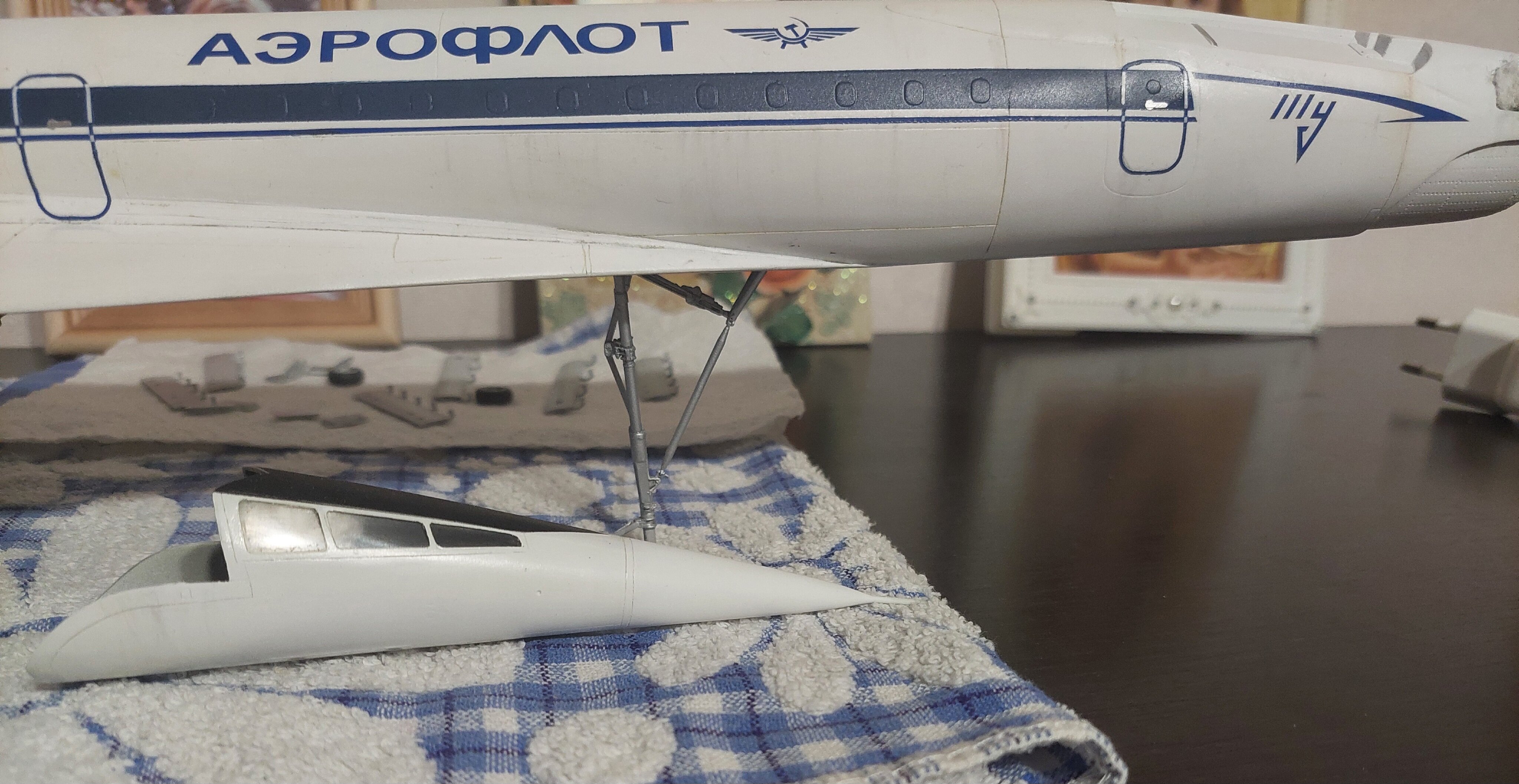

Спасибо, помню про него. Но самолет все-таки другой, а у меня пока планы не только на носовую часть. Чертежи на Ту-124 выглядят получше, чем на Ту-134, но там и разница в издании - 10 лет и автор другой. И сейчас еще раз глянул - если исходить из того, что нос у серийного Ту-124 аналогичен Ту-134, то в этих чертежах он тоже с ошибкой.

Красиво уже смотрится! Из придиризмов: надпись "Аэрофлот" нужно было чуть сместить вниз, она не должна касаться границы серого и белого и по размеру кажется, что малость великовата, например, первая буква "О" должна была уместиться полностью под аварийным выходом. Ну и читлайн в носовой части, как не исправляли, все равно в оригинале плавнее выглядит, самый край читлайна у носа должен быть чуть толще все-таки и просматривается еще в оригинале легкий завал вниз. Но это все мелочи, на общее восприятие почти не влияют, гораздо больше привлекает общая аккуратность и выпуклые, поблескивающие иллюминаторы

Да простят меня форумчане за некоторую непоследовательность Но вот таковы они, "муки творчества". Если один проект идет туговато или прямо скажем - несколько поднадоел, переключаешься на другой. Всякого начатого все равно много, можно и старое поворошить. Вспомнил про свой Туполенок. Пока мне весь моделизм доступен только на компьютере, посмотрел, чем в плане 3Д можно помочь уставшему набору от Амодела, который тоже в работе давно и глупо теперь не использовать имеющиеся возможности. По мне - есть проблемы в этом наборе с носовой частью. Как уже тут выясняли, модель точно соответствует чертежам в АиВ, а на Ту-134 они там "не айс". И нос - не очень похож, "прищур" не тот и обводы. Благо сейчас есть хорошие чертежи на Ту-134 от Ивана Митина (М-Хобби, 7/2012), претензий к которым особо и нет. Про косячок с окошком по правому борту знаем, остальное очень неплохо выглядит. Замоделил новый нос. Позволил себе в этот раз не заморачиваться с камерами, а работать просто по чертежам и сечениям, уточняя некоторые моменты по фотографиям. Меня вполне устраивает. Расшивку, ниши и прочую деталировку буду немного позже делать, это уже "дело техники" - сильно проще, чем в базовые формы попасть. Печатать, соответственно, тоже - когда будет возможность принтеры снова в работу запустить и коробку с моделью из кладовки вытащить.
