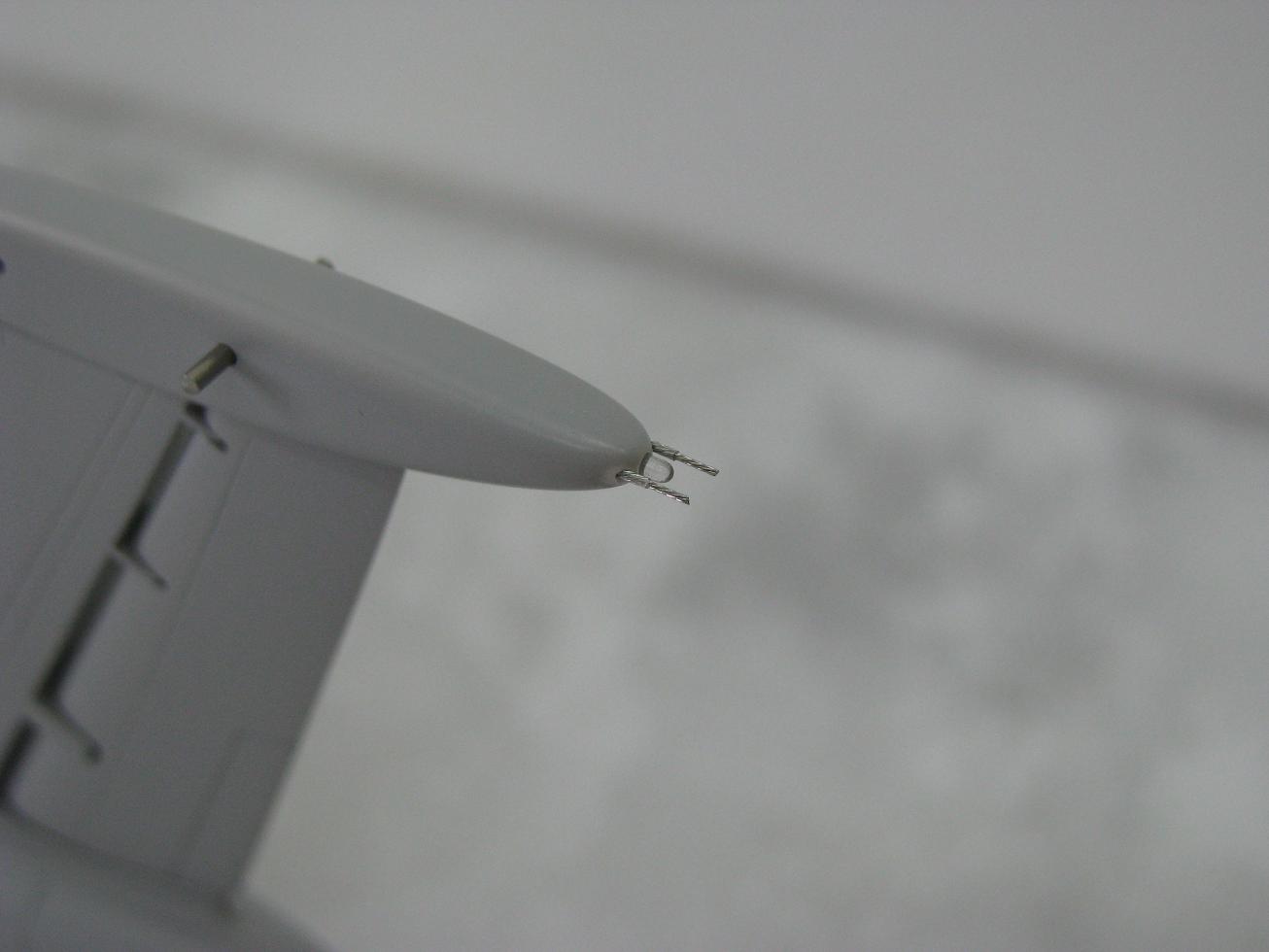

бак1 Опубликовано 28 мая, 2009 Автор Жалоба Поделиться Опубликовано 28 мая, 2009 Привет всем! Сегодня отважился на отливку! Дело то в общем простое, правда как окозалось во всем нужна сноровка... ну да все по порядку: развел мыльный раствор , промазал форму, подсушил, подготовил стеклоткань, развел смолу, промазал форму смолой, положил стеклоткань и похоже вот она ошибка, начал пытаться пропитать стеклоткань прямо в форме, худо бедно что то получилось , засунул всю эту гадость в резиновую перчатку и подключил вакум , вот примерно так: Пока компресор весело тарахтел и вся эта хрень полимиризовалась решил изготовить выход ВСУ , после поиска подходящей иглы и немного работы надфилем получилась вот такая штучка, на снимке первый вариант который благополучно потерялся пока фотографировал( ЗАРАЗА!), решив что времени потраченное на поиски уйдет гораздо больше, изготовил еще один Далее перешел на киль и занялся строевым огоньком (выточен как и маячки) . Изначально статику делать не хотел, ну не нравятся мне эти торчуны , однако как то все выглядело сиротливо, эх была не была (теперь придется делать везде) , рискну! После недолгих размышлений , посетил рыболовный магазин, есть там поводки чудненькие из тросиков 0,3, говорят есть и меньше!!! Классная штука и жена осталась с волосами и несмотря все же на некоторую немасштабность, это трос! Я не знаю как на Боингах и тд , но на 134 по моему будет правильно! ( К то хочет - увеличьте оцените , неплохо????) Сергей( GORY) я ничего не напутал? Ей- бо точного снимка не было! Ну пока я то да- се смола встала! Разобрал МДА-А-А-А на первый раз потянет , но качество ужас Вечером заложил второй двигатель, с учетом опыта , все то же самое только в этот раз промазал форму бросил сверху стеклоткань и в перчатку! Намного лучше и пропитывается и воздух выходит, завтра посмотрю качество, если что идеи еще есть, хотя меня и так устраивает ! раковины залью эпоксидкой и зашпаклюю, не на продажу же , а если что, еще с полиэфирки попробую она намного жиже эд-20 Вот так я сегодня начудесил.. s0685504.jpg s0240644.jpg s5353336.jpg s3946899.jpg s8250597.jpg Цитата Ссылка на комментарий Поделиться на другие сайты Поделиться

Pit Опубликовано 30 мая, 2009 Жалоба Поделиться Опубликовано 30 мая, 2009 Один мой товарищ делает стекатели статики из лески. Очень удобно: гнутся, но не ломаются. Если найти чёрную подходящего диаметра, то вообще супер. Правда, метод работает только для жёстких стекателей. Проседающие под собственным весом при таком подходе смотрятся неправдоподобно. Ну и изменение диаметра не передаётся. Цитата Ссылка на комментарий Поделиться на другие сайты Поделиться

бак1 Опубликовано 30 мая, 2009 Автор Жалоба Поделиться Опубликовано 30 мая, 2009 cowboy! Огромное спасибо! На этой модели наверно ничего не буду переделывать, иначе она рискует превратится в долгострой! Я сравнивал то что было у меня(чертежи) с тем что прислал Петер- небо и зелмя! Поэтому переделывать очень много , проще начать заново, что я и собираюсь в будущем ! (по стабилизатору - ОЧЕНЬ интересно -можно подробнее?) Pit ! Если честно я вообще не хотел делать статику ! но вот так получилось . ПАРНИ неужели так плохо смотрится? Напишите хоть мнение свое!!! Может фото неудачное , но смею Вас уверить смотрится достаточно не плохо, хотя ...в общем пишите как кому..... Цитата Ссылка на комментарий Поделиться на другие сайты Поделиться
Pit Опубликовано 31 мая, 2009 Жалоба Поделиться Опубликовано 31 мая, 2009 Стекатели не могут смотреться плохо - уже сам факт их наличия на модели говорит о подробности проработки. А тут даже передано изменение диаметра. Под краской ступенька станет почти незаметной, и будет просто великолепно. З.Ы. А вообще я заметил интересную тенденцию на этом форуме - раз не критикуют, значит сказать нечего. Т.е. получается отлично и не к чему придраться! (не в о биду уважаемым участникам форума). Цитата Ссылка на комментарий Поделиться на другие сайты Поделиться
