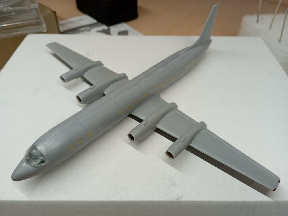

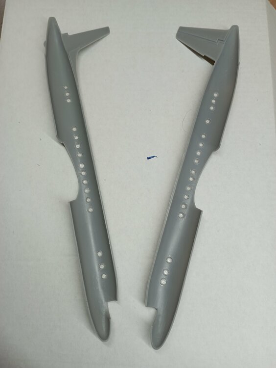

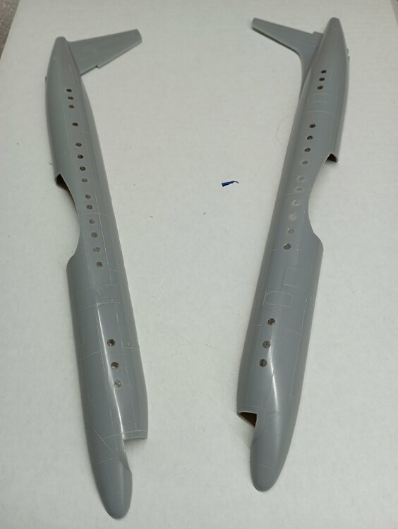

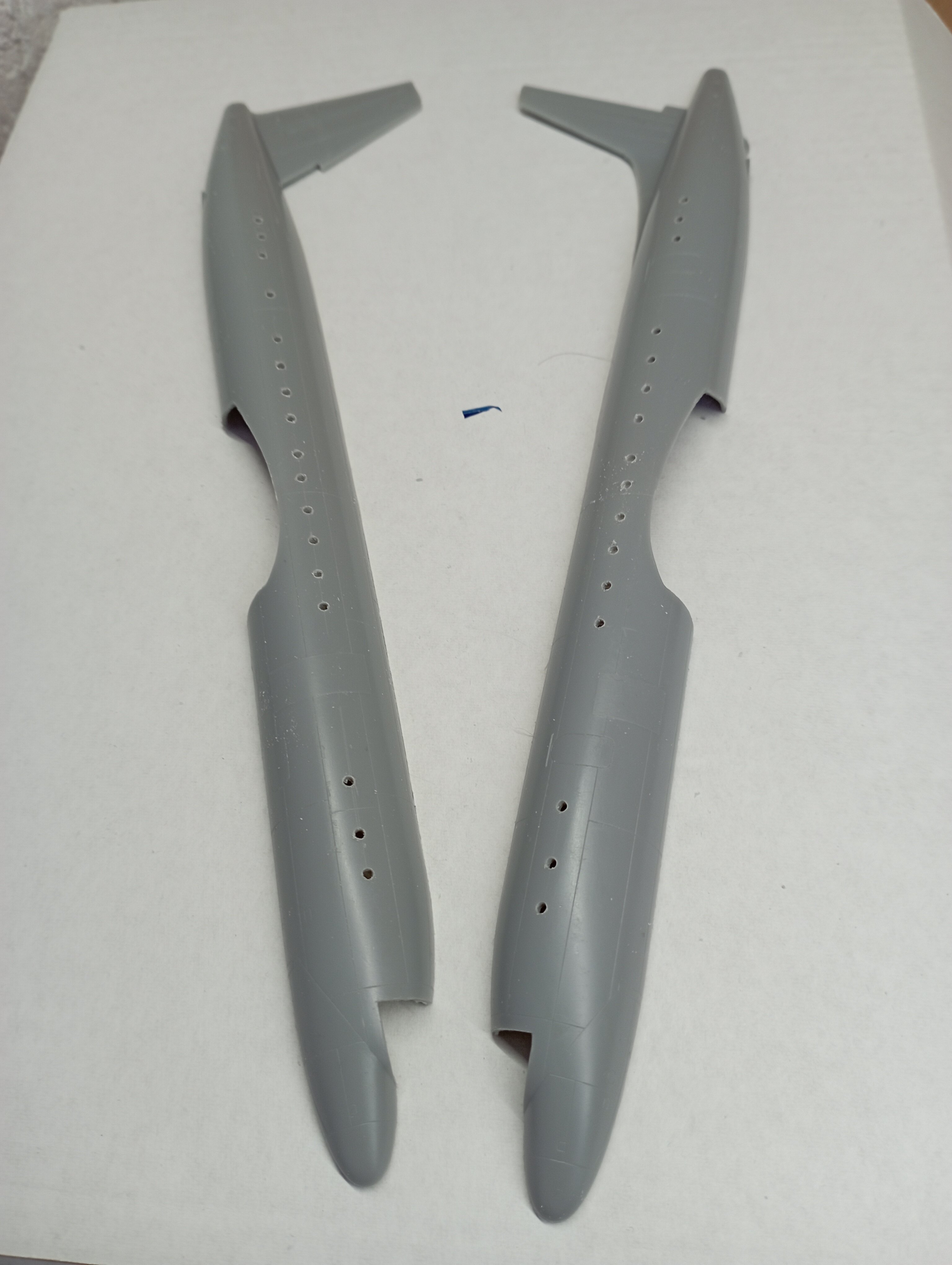

Wishmaster Опубликовано 6 февраля, 2022 Автор Жалоба Поделиться Опубликовано 6 февраля, 2022 Сначала хотел я сделать окошки одним куском и масками, но подумалось, что с таким дырами я всяко сломаю фюзеляж в процессе, и тут в соседней теме сделали окна из стекол от Як-42. У меня он тоже есть. просверлил мелкие дырки Расточил их до 3 мм и снял фаски Ну и вклеил стекла и залил их уф клеем вровень с фюзеляжем 1 7 Цитата Ссылка на комментарий Поделиться на другие сайты Поделиться

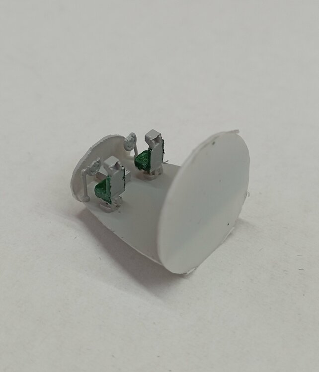

Wishmaster Опубликовано 7 февраля, 2022 Автор Жалоба Поделиться Опубликовано 7 февраля, 2022 Сделал простенькую кабинку. Вряд-ли она будет видна через стекло, но в любом случае лучше, чем моток припоя и пластилин далее собрал в кучу крыло и фюзеляж наверное уже можно лепить одно к другому 2 Цитата Ссылка на комментарий Поделиться на другие сайты Поделиться
Alex_airborn Опубликовано 7 февраля, 2022 Жалоба Поделиться Опубликовано 7 февраля, 2022 (изменено) Завидую я вам! И как так получается: быстренько скидал и можно соединять одно с другим? Я пока выведу все швы и отловлю все косяки, потеряю полкило нервных клеток! А с кабиной мысль интересная. Надо попробовать Изменено 7 февраля, 2022 пользователем Alex_airborn Цитата Ссылка на комментарий Поделиться на другие сайты Поделиться
Artman Опубликовано 7 февраля, 2022 Жалоба Поделиться Опубликовано 7 февраля, 2022 1 час назад, Wishmaster сказал: Сделал простенькую кабинку. Врядли она будет видна через стекло, Михаил, это допы какие-то? Штурвалы больно хороши. И почему видно не будет? Стекляшка вроде бы вполне ничего. Цитата Ссылка на комментарий Поделиться на другие сайты Поделиться
Wishmaster Опубликовано 8 февраля, 2022 Автор Жалоба Поделиться Опубликовано 8 февраля, 2022 14 часа назад, Artman сказал: Михаил, это допы какие-то? Штурвалы больно хороши. И почему видно не будет? Стекляшка вроде бы вполне ничего. Это подрезанные краны от ла-5 в 48 масштабе. Кресла от ан-72, остальное-пластик 0.5 1 Цитата Ссылка на комментарий Поделиться на другие сайты Поделиться

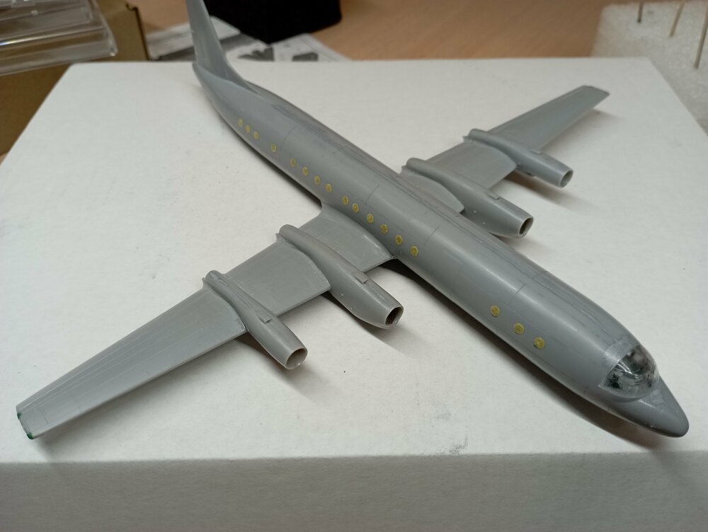

Wishmaster Опубликовано 8 февраля, 2022 Автор Жалоба Поделиться Опубликовано 8 февраля, 2022 Краткие итоги дня. Подогнал крыло к фюзеляжу, дважды замазал шпаклей. Между делом занялся винтами. Так как с лопастями коки хрен обработаешь, то лопасти решил вклеить по одной и после покраски. Родные оси торчали всего на 1 мм. Толком не закрепить, отрезал родные, вклеил вместо них реактивные снаряды от того же ла-5 2 5 Цитата Ссылка на комментарий Поделиться на другие сайты Поделиться

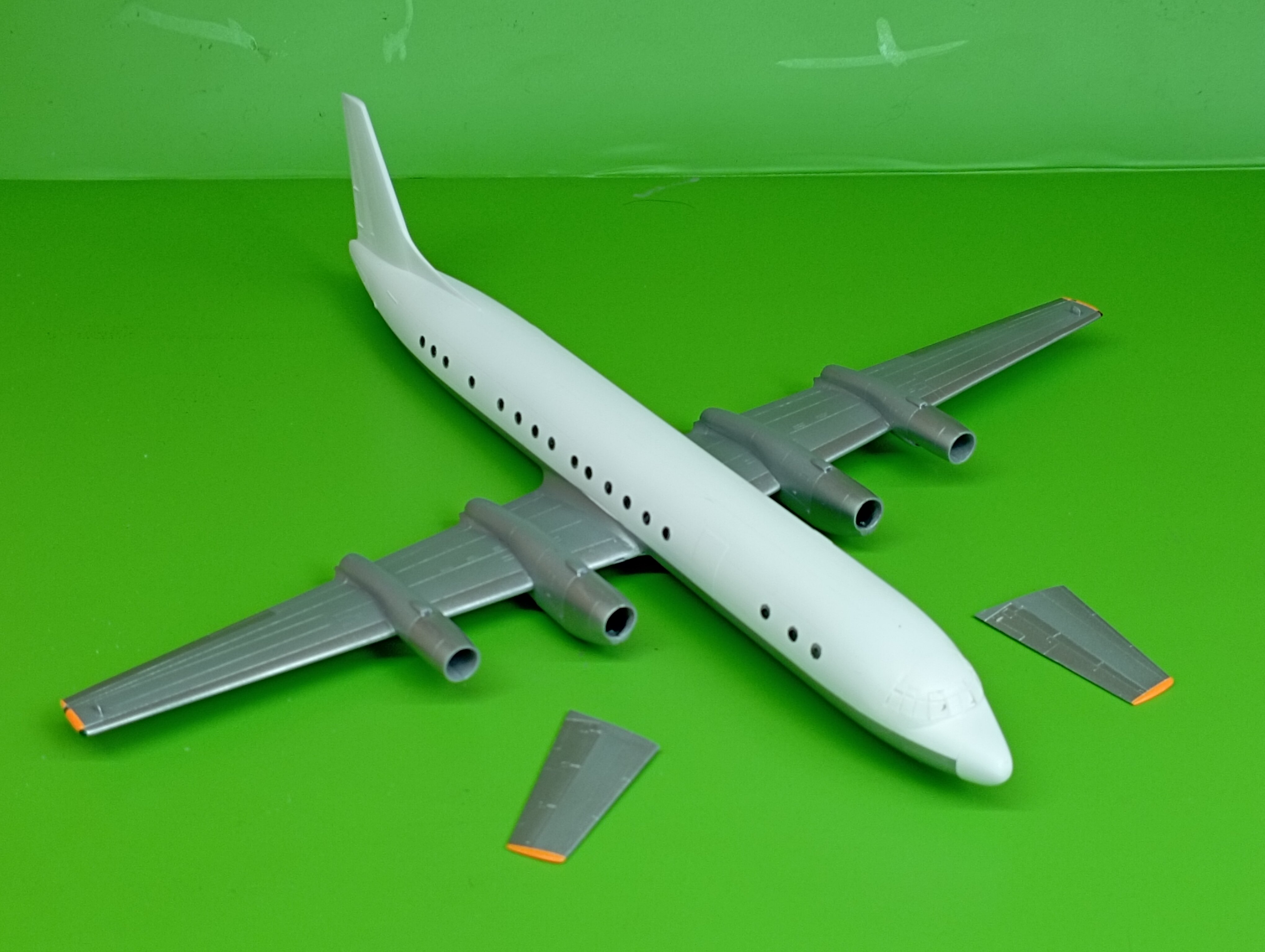

Wishmaster Опубликовано 12 февраля, 2022 Автор Жалоба Поделиться Опубликовано 12 февраля, 2022 Как-то так... Тоже сделал радиаторы, закруглил вз над капотами, ещё гребешки на законцовках налеплю и можно красить 3 3 Цитата Ссылка на комментарий Поделиться на другие сайты Поделиться

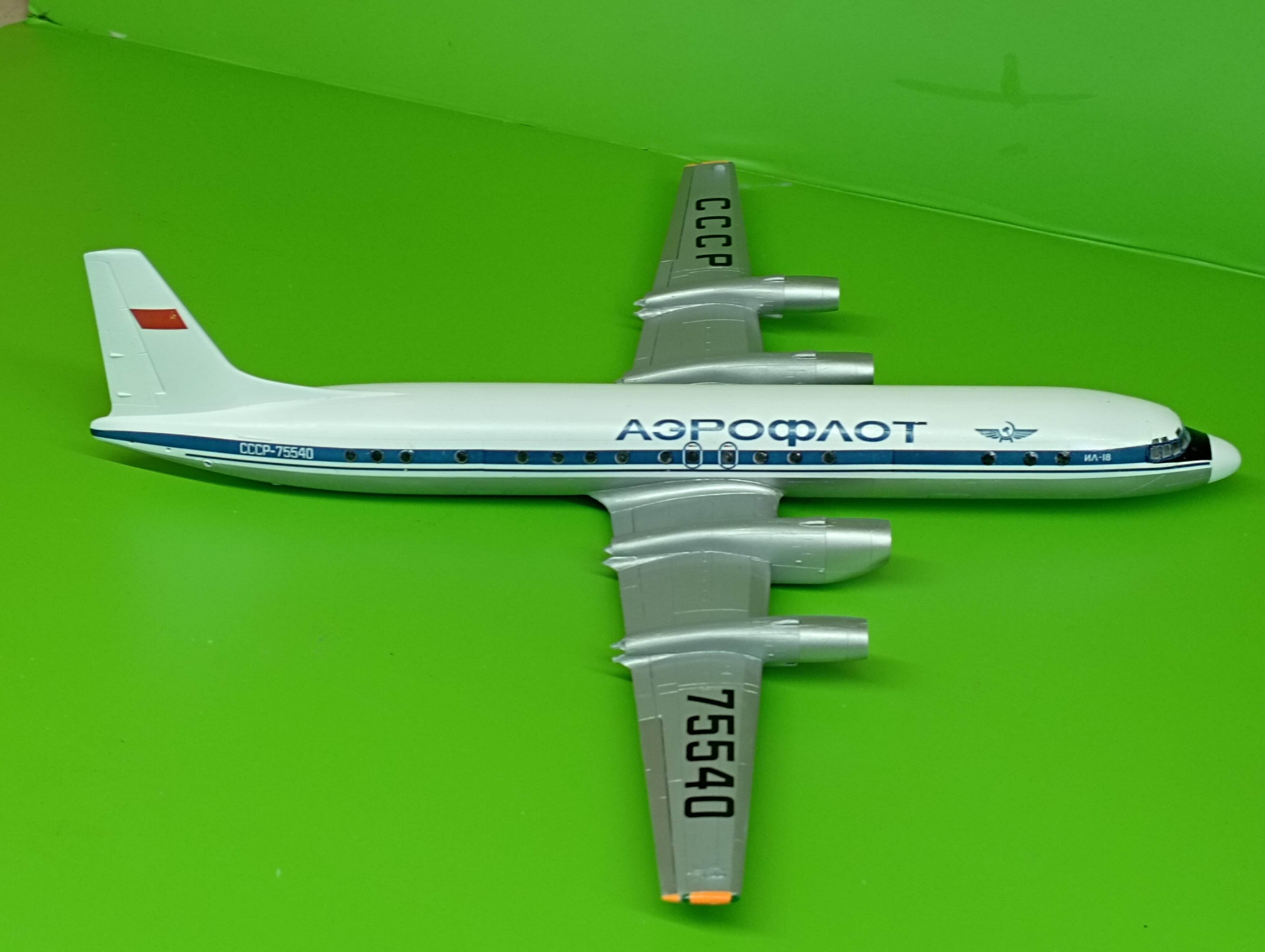

Wishmaster Опубликовано 2 марта, 2022 Автор Жалоба Поделиться Опубликовано 2 марта, 2022 Ещё один почти готов... 5 3 Цитата Ссылка на комментарий Поделиться на другие сайты Поделиться
