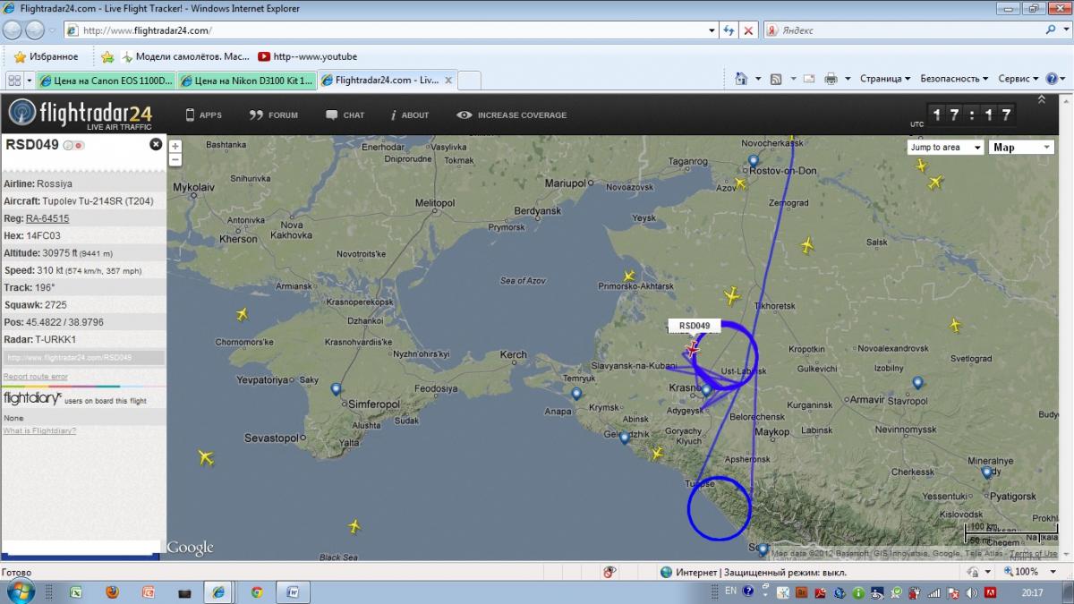

Maxvys Опубликовано 14 июня, 2012 Жалоба Поделиться Опубликовано 14 июня, 2012 (изменено) Что это? Изменено 14 июня, 2012 пользователем Maxvys Ссылка на комментарий Поделиться на другие сайты Поделиться
navigator Опубликовано 14 июня, 2012 Жалоба Поделиться Опубликовано 14 июня, 2012 Что это? Ретранслятор президентского борта . Ссылка на комментарий Поделиться на другие сайты Поделиться

seregase Опубликовано 15 июня, 2012 Жалоба Поделиться Опубликовано 15 июня, 2012 А для чего так кружится ретронслятор? И какова его цель в этом полёте? Ссылка на комментарий Поделиться на другие сайты Поделиться

stavalex Опубликовано 15 июня, 2012 Жалоба Поделиться Опубликовано 15 июня, 2012 А для чего так кружится ретронслятор? И какова его цель в этом полёте? Вчерась путя прилетал в Краснодар, оттуда на вертолетах в Кореновск и Туапсе. Ретранслятор обеспечивает правительственную связь. Забавно, что в этот момент второй ретранслятор нарезал круги над Внуково. Вероятно есть в этом связь, простите за каламбур ))) Ссылка на комментарий Поделиться на другие сайты Поделиться
