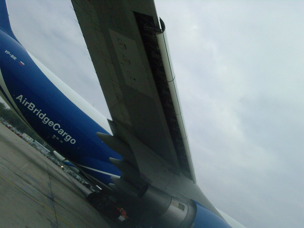

Evalses Опубликовано 19 января, 2012 Жалоба Поделиться Опубликовано 19 января, 2012 Саня, здоров ! Насчет светоотражающей тебе, видимо, показалось, а вот белые они потому что эти секции предкрылка являются variable chamber trailing edge flaps, т.е. говоря попросту и по-русски эти панели при выпуске изгибаются принимая выпуклый аэродинамический профиль и на них повышена вероятность появления трещин, а для облегчения визуального поиска этих самых трещин по 11 секций с каждой стороны крыла окрашены белым, а внутренние (между фюзеляжем и внутренними двигателями) обычно в цвет крыла (серые), т.к. они являются щитками Крюгера и не изгибаются. Вот такая морковка. аха...понятно...просто в свете неона они отсвечивали.теперь всё ясно спасибо! Ссылка на комментарий Поделиться на другие сайты Поделиться
Маслопузый Опубликовано 19 января, 2012 Жалоба Поделиться Опубликовано 19 января, 2012 Вот фото наковырял у себя, тут видно изгиб предкрылка: Ссылка на комментарий Поделиться на другие сайты Поделиться
Atlant Опубликовано 19 января, 2012 Жалоба Поделиться Опубликовано 19 января, 2012 ... variable chamber trailing edge flaps... А может все-таки leading, а не trailing ? Ссылка на комментарий Поделиться на другие сайты Поделиться
Evalses Опубликовано 19 января, 2012 Жалоба Поделиться Опубликовано 19 января, 2012 (изменено) Господа,ещё один глупый вопрос,на этот раз по моделям 1/144 Ту-144 68001-Entex Ту-144c- ICM Concorde- Revell, Airfix Concorde прототип-??? 3 легендарных самолёта в моделях в Нашем масштабе уже есть,не хватает только прототипа Конкорда.Кто-нибудь выпускал его в 1/144 или близком масштабе? Изменено 19 января, 2012 пользователем Evalses Ссылка на комментарий Поделиться на другие сайты Поделиться
Маслопузый Опубликовано 19 января, 2012 Жалоба Поделиться Опубликовано 19 января, 2012 А может все-таки leading, а не trailing ? Да, конечно leading edge, прошу прощения ! Думаю об одном - пишу о другом Работая на Боингах часто путаюсь с этой терминологией, с Аирбасом проще было - slats, flaps... Леонид, благодарю за дельное замечание. Ссылка на комментарий Поделиться на другие сайты Поделиться
